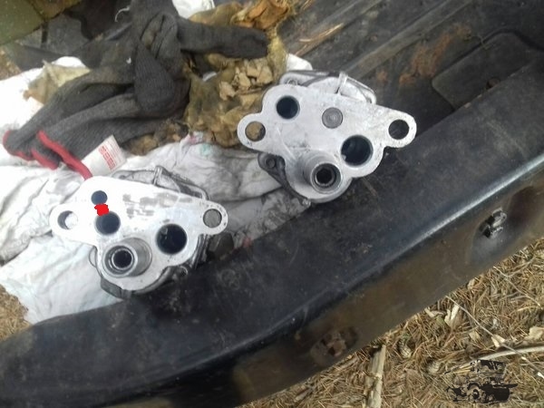

EmeLia писал(а):[post]378510[/post] Ещё раз повторю: стоял изначально одноконтурный. После ремонта мастер-ломастер поставил 2-х контурный. Давление огромное стало - на оборотах стрелку манометра ложит в упор. Понимаю, что это не нормально. Хочу воткнуть обратно старый. Опять таки вопрос (раз уж новый есть): Если лишний контур просто заглушить прям в насосе: прокладкой (отверстие не прорезать или нагнать резьбу и болт вкрутить) будет ли он нормально работать? Не повредится ли сам маслонасос?
Перегородку подточи. И проверь чтобы на блоке канала не оказалось. Раз он есть, нужно его зачеканить. Я свинцовой шайбой закрывал.

Sergey56 писал(а):[post]378513[/post] Перегородку подточи.
Это, чтоб с обеих контуров насоса всё в один канал блока попадало?

Sergey56 писал(а):[post]378513[/post] И проверь чтобы на блоке канала не оказалось. Раз он есть, нужно его зачеканить.
Шайбу в блок чеканить?

EmeLia писал(а):[post]378514[/post] Это, чтоб с обеих контуров насоса всё в один канал блока попадало?
Ну да. А ты уверен что у тебя на двигле одноконтурная система смазки?

EmeLia писал(а):[post]378515[/post] Шайбу в блок чеканить?
Прокладкой закрой.

Sergey56 писал(а):[post]378517[/post] А ты уверен что у тебя на двигле одноконтурная система смазки?
Изначально то одноконтурный стоял. После капиталки давление стало низковато, мастеру сказал поднимай! Он видимо вышел из положения таким образом. :)

Sergey56 писал(а):[post]378518[/post] Прокладкой закрой.
Не продавит?

EmeLia писал(а):[post]378519[/post] Изначально то одноконтурный стоял. После капиталки давление стало низковато, мастеру сказал поднимай! Он видимо вышел из положения таким образом.
Вопрос прочитай еще раз, не насос, а система точно одноконтурная? Зайди в мою тему viewtopic.php?f=41&t=25731, почитай, может там что интересное найдешь.

EmeLia писал(а):[post]378520[/post] Изначально то одноконтурный стоял. После капиталки давление стало низковато, мастеру сказал поднимай! Он видимо вышел из положения таким образом.
Вот и я говорю, то ли мастер такой, то ли нужно посмотреть почему он туда воткнул насос под два контура

На холостую при прогретом движке номально работает (тут вопросов нет) Газу дашь, стрелка стремительно улетает за 6 + (и долбится об стенку) :D

EmeLia писал(а):[post]378525[/post] Выше читал, у кого то така же фигня была: манометр зашкаливал, после такого
Убедись "стопудово" что блок под один контур. У них при разных системах распредшестерня по- разному мажется.

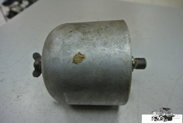

А канал видно в блоке (если 2-х контурная система)? Имею ввиду с наружи как идентифицировать? (извиняюсь, если замучил вопросами)
EmeLia
Сообщения: 657
Масляный насос. Какой поставить?
Сообщение EmeLia »
Это вот это центрифуга? У меня такого не стоит! :D
