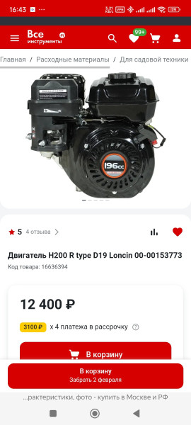

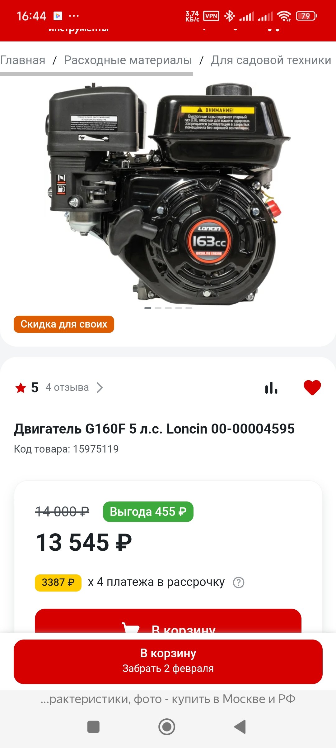

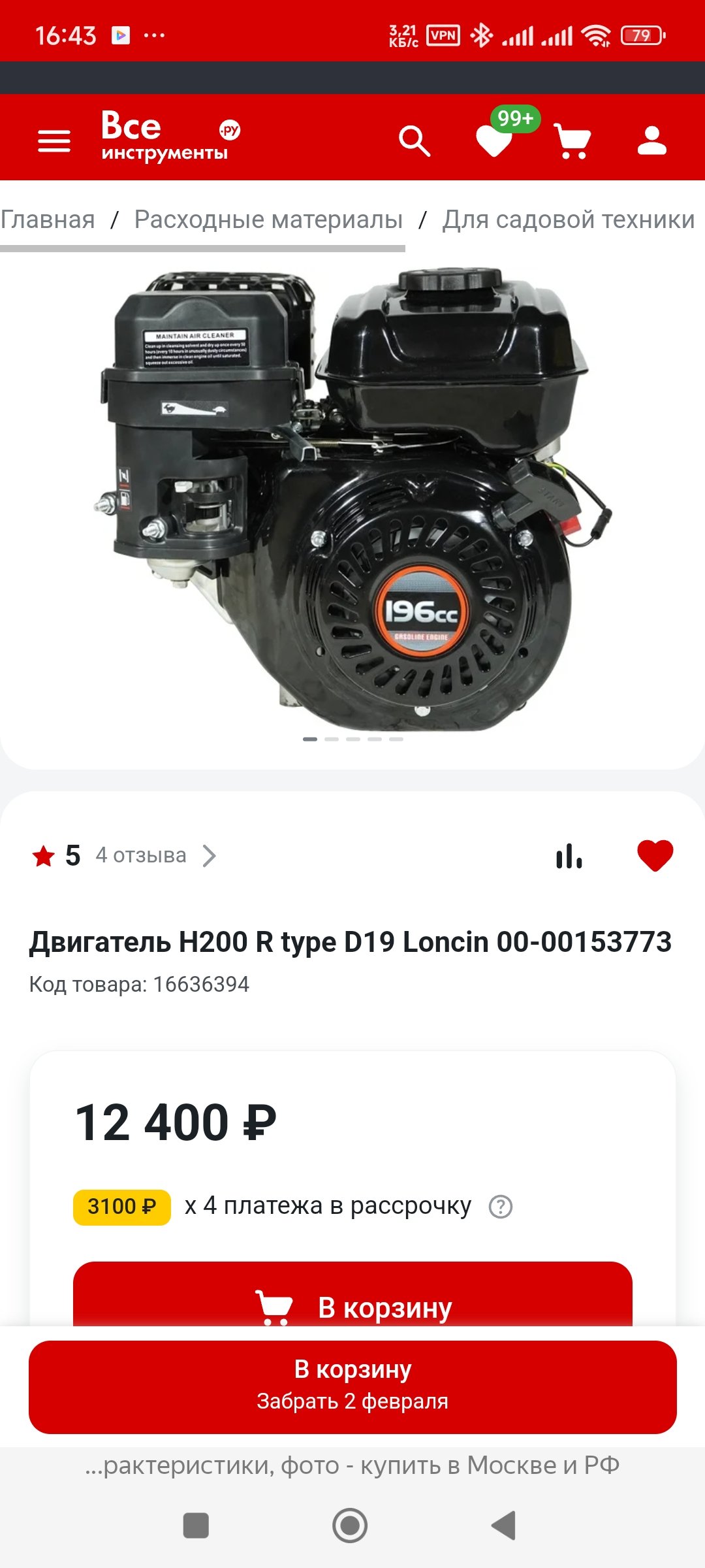

Вот вроде два почти одинаковых двигателя,только один для снегоуборщика,а другой для мотоблока,у одного вал 20,у другого 19.В чем у них отличия?

G160f. G опоры коленвала на подшипниках качения.F стандартное(начальное) исполнение.
Сообщения: 4705
Поблагодарили: 206 раз
Автономный автоматический генератор 12 вольт
H200 можно исключать из списка,у него распредвал пластиковый,не даром он при большем объеме на 4 кг легче.Видимо какая то бюджетная версия.По тому и применяется на снегоочистители,как сезонно работающие.
Сообщения: 4705
Зимние версии видимо отличаются подогреваемым воздушным фильтром и сам фильтр обслуживаемый.Вроде все отличия.
