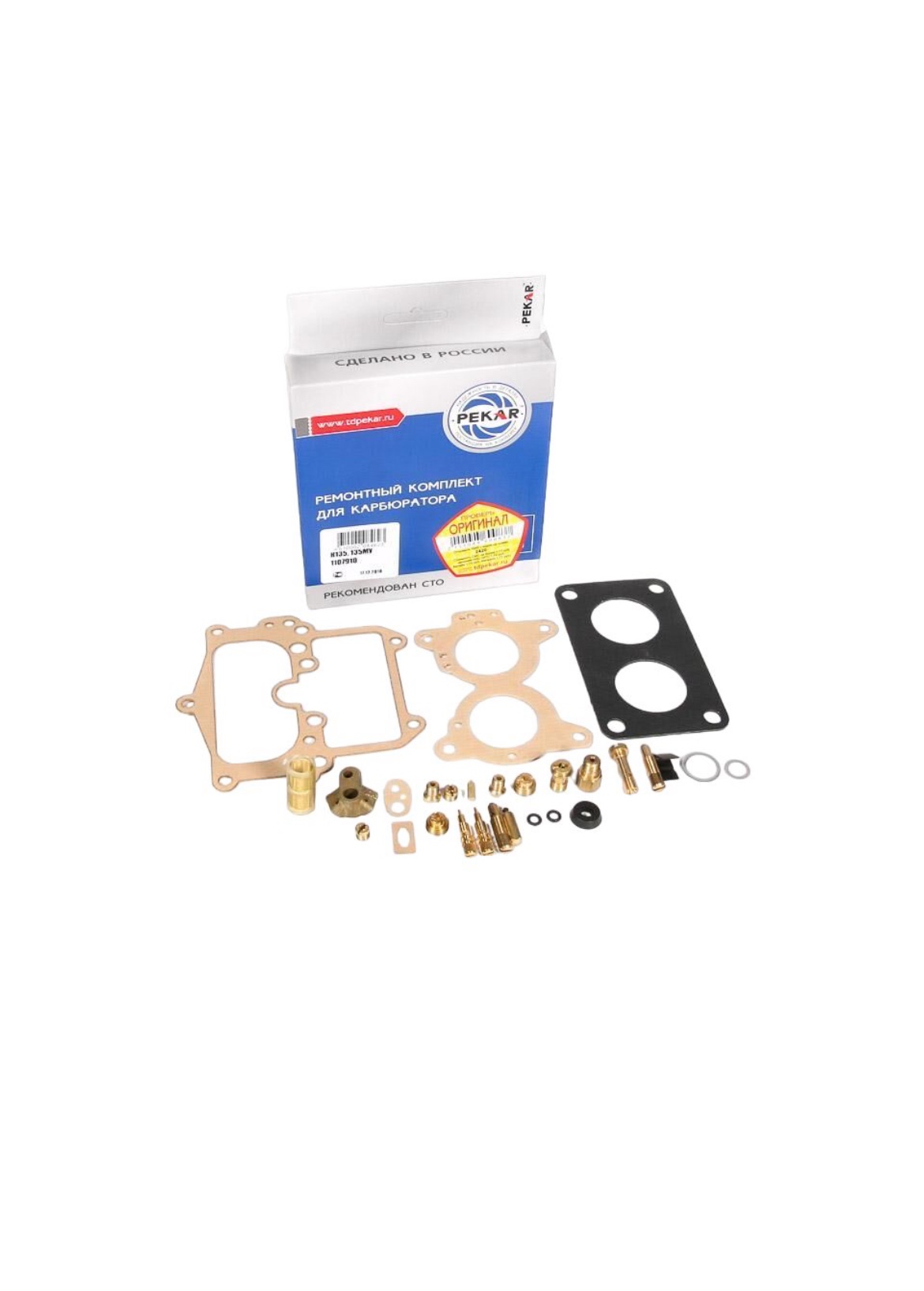

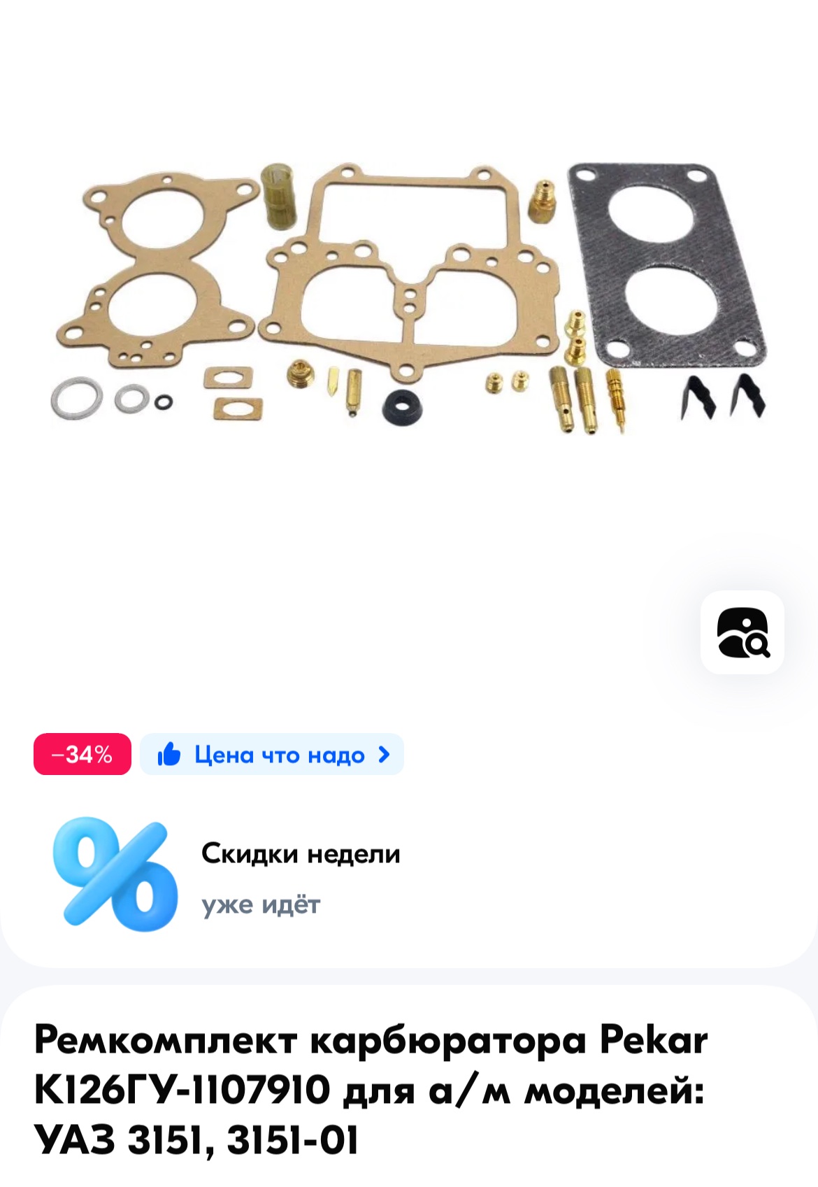

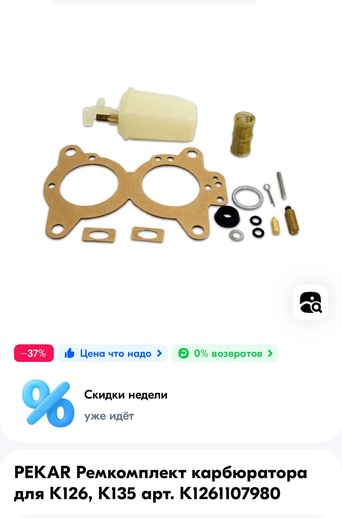

Какой ремкомплект для карбюратора лучше взять на всякий случай. В одном прокладок больше, но он для УАЗ, наверняка диаметр жиклеров меньше (так глубоко конечно бы не хотелось залазить, хотя бы чтоб прокладки были), второй я так понимаю для газ 66 подойдет, но какой-то обрезанный комплект. У меня стоит 126

Еще вот такой есть, видимо оптимальный вариант?

Ремкомплект карбюратора в принципе не нужен, достаточно запасных колечек на иглу поплавковой камеры. В ремкомплектах могут быть жиклеры произвольных диаметров.

tuk, принял, благодарю! Жиклеры и не планировал менять, нужны больше прокладки. Владелец говорил, что просто при перегоне пришлось менять одну. Вот и непонятно, что там у них было, перетянули, неравномерно закрутили или плоскость🤷‍♂️
