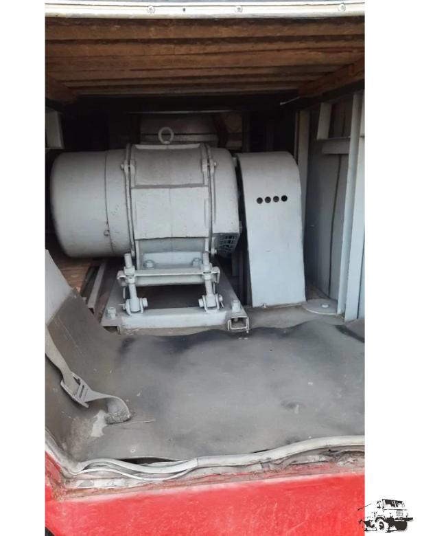

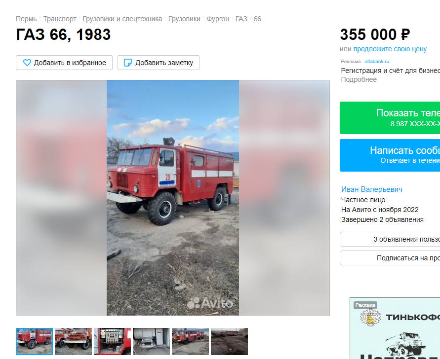

Вчера видел объявление, продается ГАЗ-66 пожарный(красный) в кузовке генератор. Посмотри. На первое время хватит, а дальше.... заработаешь-накопишь!!!

Покупка ЗИЛ 131 или Урал
вот
