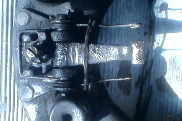

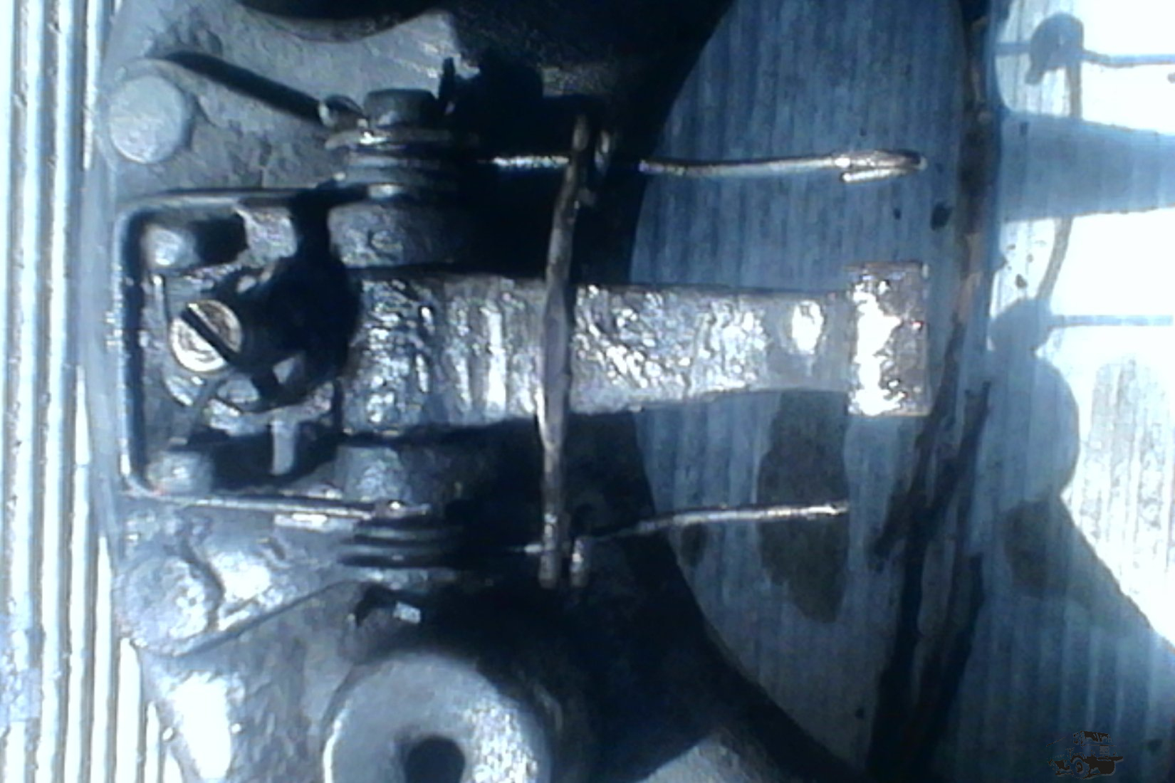

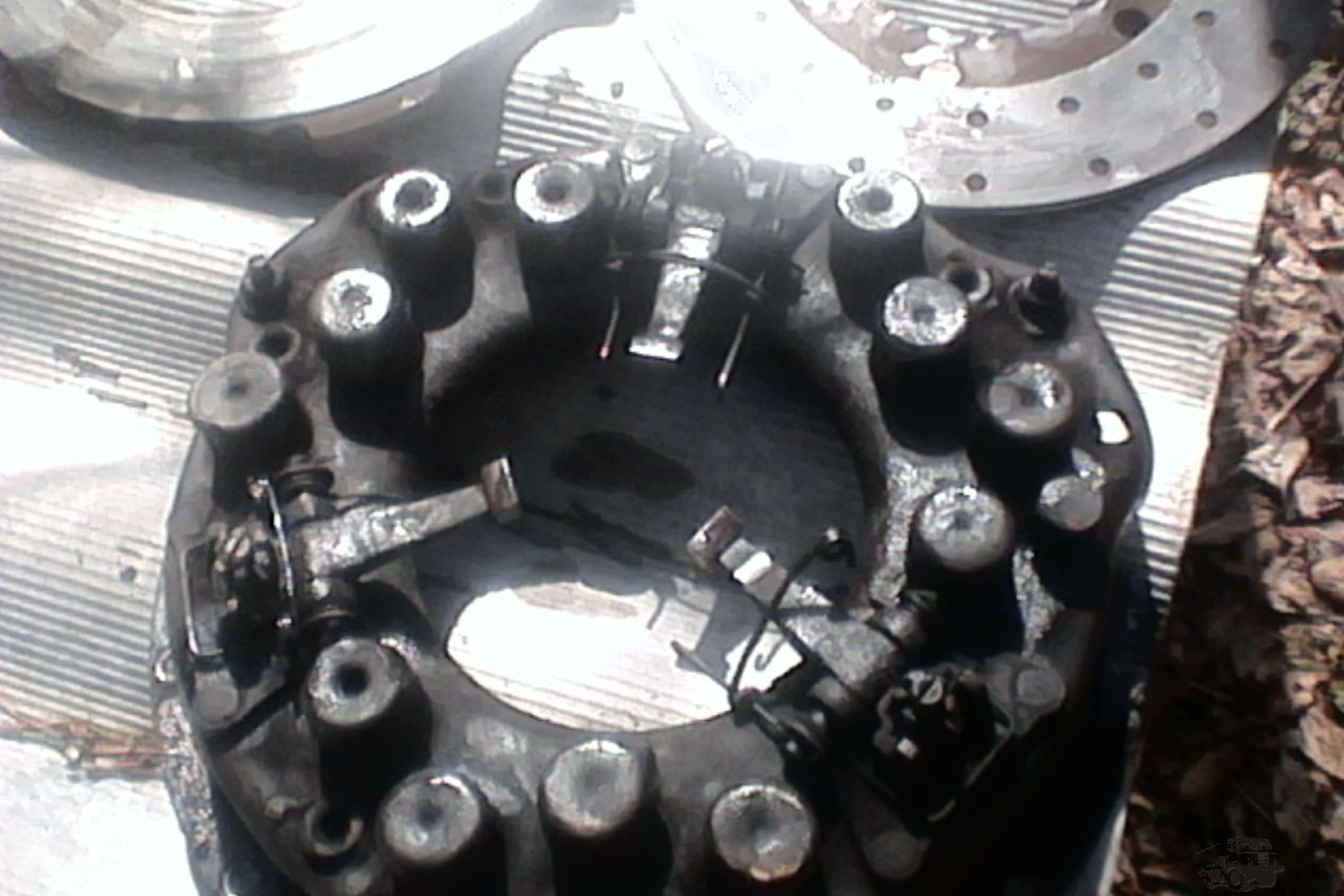

Александр 2 мусля пытался починить дизель и девять раз снимал и ставил обратно корзину сцепления заменяя на ней лапы один хрен зазор три миллиметра не выставить выработка в корзине и сцепление выжмешь оно и залипает там. Маховик старого образца и найти корзину старого образца не могу. А маховик нового образца и корзина нового образца стоят космос. Поэтому мусля отчаялся починить дизель и как мне интересно феном поможет тут?

[ref]musli[/ref], может у тебя диск сцепления толстый и надо под корзину шайбы положить?Я не видел тракторное сцепление,но на грузовиках такие захера встречались,что лапки глубоко утапливались и регулировок не хватало,приходилось под корзину шайбы ставить.

Kolinz вот моя корзина старого образца на двигатель а41 пружинки отломались я купил от т 150 и ещё один оборот в кольцах сделал но люфты в штврьках на которых лапы поворачиваются большие лапки я наварил где они нажимают на кольцо выжимного один хрен не удается настроить три миллиметра так как лапки качаются в этих ушах на корзине. Диски два новых уши были отколоты у промежуточного диска стального Я и их наварил хоть металл там. Необычный чугун там вроде. Однако выставишь лапки. С кольцом три миллиметра потом пальцем надавить на кольцо против лапки и оно болтаясь в ушах сдвигается чуть не на сантиметр. Я аж зарыдал когда после пятого о сбора в кучу ключь в картер сцепления уронил. Девять попыток. Я нашел старую корзину нового образца она подходит только на маховик нового образца который стоит под 40 тысяч рублей на а41 в магазине. Я выехал на нем подуеплять плуг опять у меня сцепление в выжатом положении заклинило ямзаехал и чуть кувалдой не разнёс развалина. Конечно он с металлолома собран но у меня нет больше вариантов починить старую корзину а найти другую корзину на а 41 старого образца я не смог до сих пор. Выехать на поле там стать и шишигой тащить дизель с плугом домой я физически боюсь. Пахать гектар другой без выжима сцепления вообще ни разу не переключившись даже на разворотах такой класс тракторного мастерства явно мне не по силам :( болты со шляпами которые регулируют высоту лапок я выточил у токаря их хрен найдешь. Выжимной подшипник заменил внутри у него люфт был. Кругом люфты а в результате нужна либо другая корзина старого образца либо маховик нового образца. Да дизелем гряд не нарежешь и картошку не окучишь. Хотя вспахать можно было бы.
