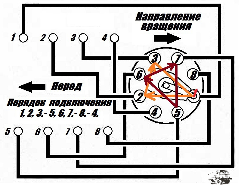

Все таки, лучше вынуть трамлер и установить привод по прорези.
Между 1-м и 6-м цилиндрами никак не 180. Напротив 1-го пятый цилиндр.
Сообщения: 2820
Благодарил (а): 90 раз
Поблагодарили: 86 раз
Зажигание газ 53
tuk писал(а):[post]449004[/post] Напротив 1-го пятый цилиндр.
Если порядок работы 1-5-4-2-6-3-7-8, то как это возможно???

tuk писал(а):[post]449004[/post] Все таки, лучше вынуть трамлер и установить привод по прорези
Я его вынул и установил, как показано, он смотрит на 1 цилиндр. Между первым и шестым 180°
