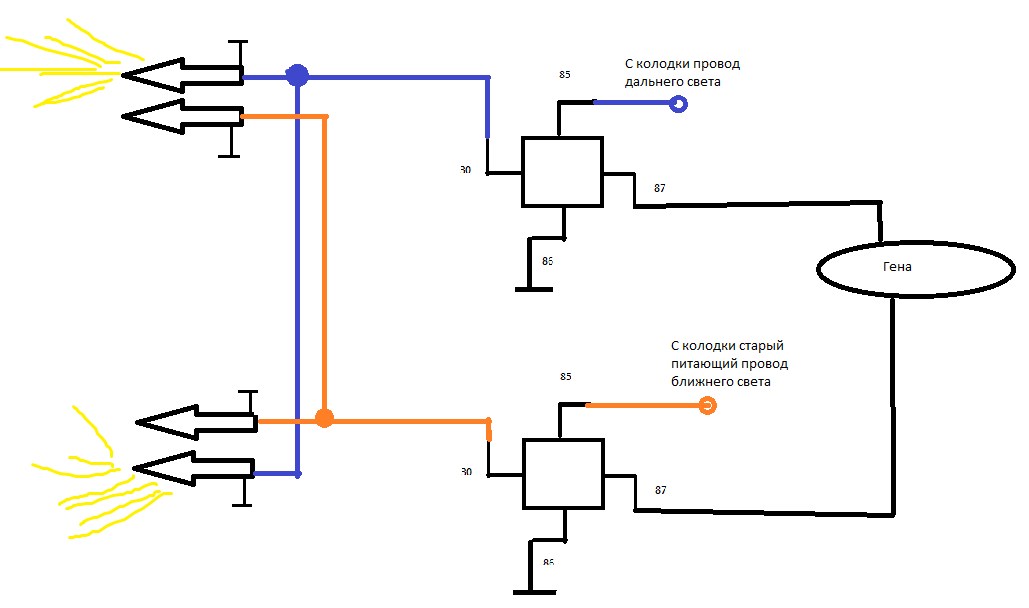

Вот такая схема подключения подойдет? Ничего страшного, что по будет всего по одному реле на обе фары? У меня на Волге просто отдельно под каждую фару, т.е. задействовано 4 реле.

Лучше поставить 4 реле.

Смысла ставить 4 реле нет.
А вот предохранитель на каждую фару - да.

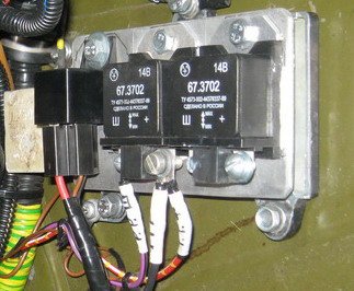

Евгений_НСК писал(а): 15 июл 2024, 06:13 На моём регуляторе
Уточняю, у меня регулятор 67.3702.

Реле регулятор 67.3702 вполне себе современный. И генератор штатный совсем неплох.

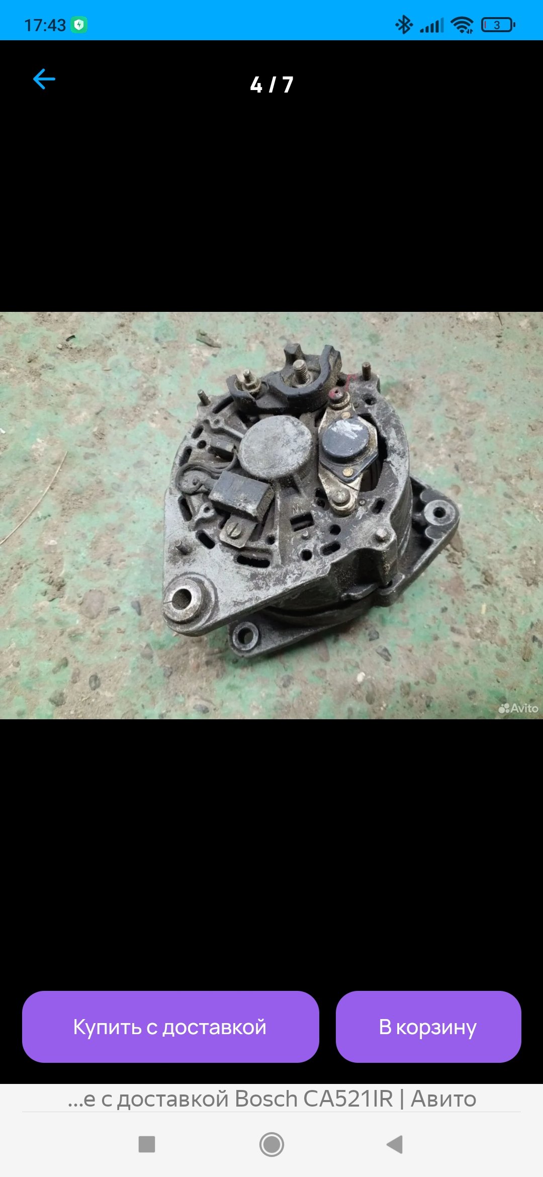

Евгений_НСК, Евгений,твой вариант вполне не плох,как современная замена штатного реле регулятора.Но вот такой бош,в разы надёжней,проще и ремонтопригодней генератора 66.
Никаких лишних соплей,все управление в генераторе.Обычно,машина уже сгнила,а генератор вполне бодр,для своих 40 лет.

Денис_NSK, как простое решение,с заменой реле тебе предложил Евгений.С заменой генератора тоже не шибко сложно.Все европейские генераторы содраны с боша,подбирай генератор под посадку 66 переставлял штатный шкив.По питанию ещё проще,подцепляй силовой плюс и любой провод из косы выводи на лампочку ,соответственно подцепив его к клемме возбуждения генератора.Но обычно достаточно одного силового провода,чтоб генератор работал.

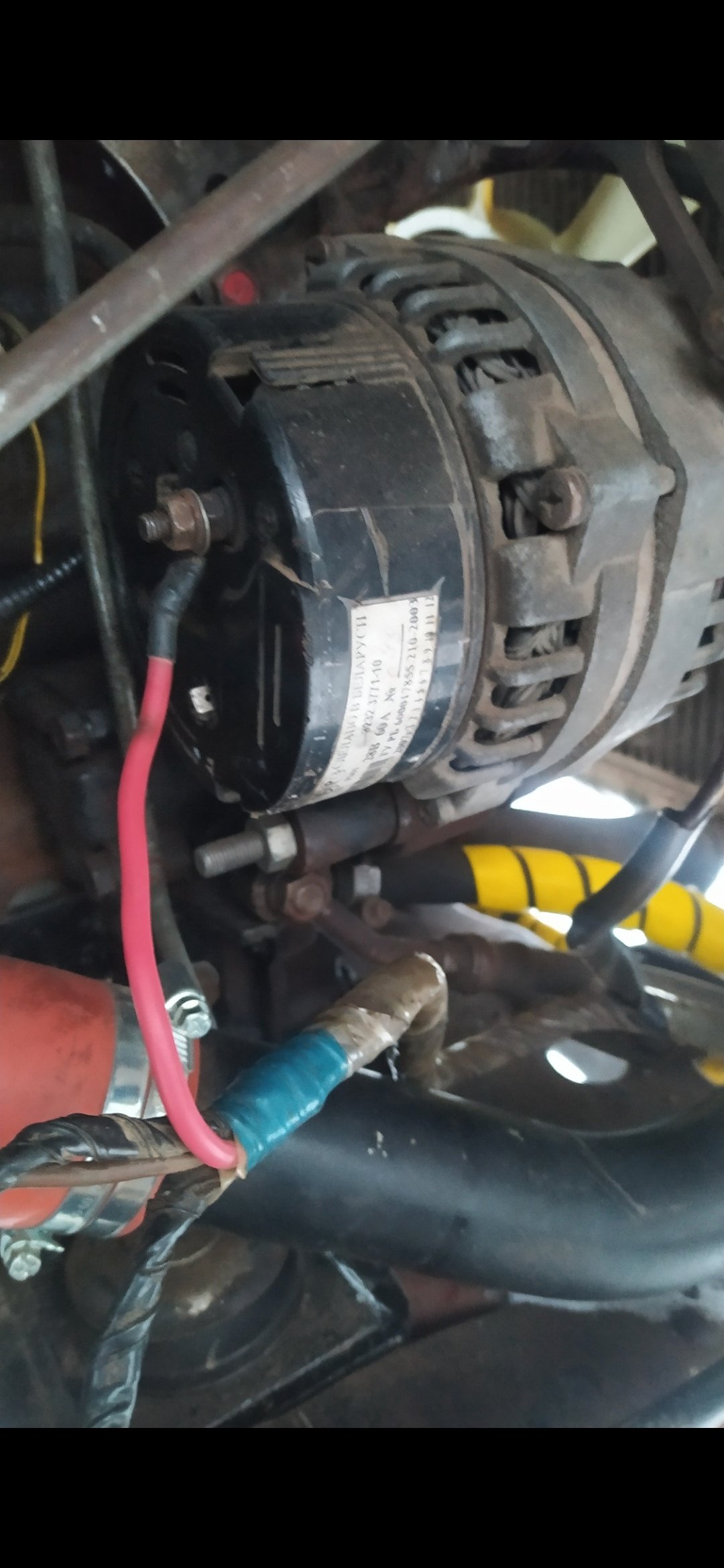

Для примера.Белорусский генератор 24 вольта,подключен только силовой плюс.
Все вполне исправно работает,в кабине все отключено,зарядку смотрю по вольтметру.

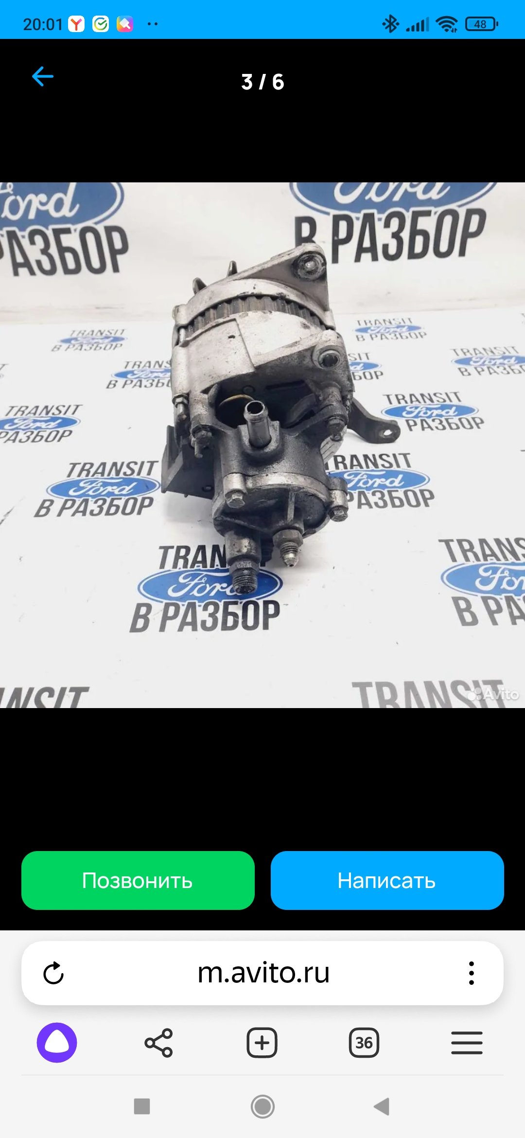

kolinz писал(а): 15 июл 2024, 16:11 Но вот такой бош,в разы надёжней,проще и ремонтопригодней генератора 66.
Хороший вариант, ещё лучше сразу с вакуумным насосом.

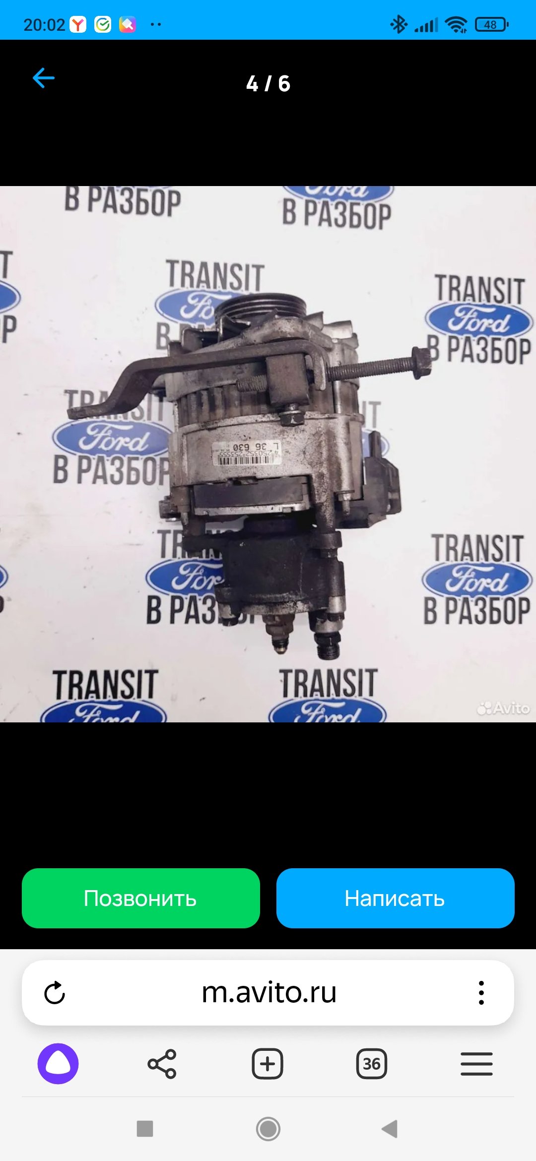

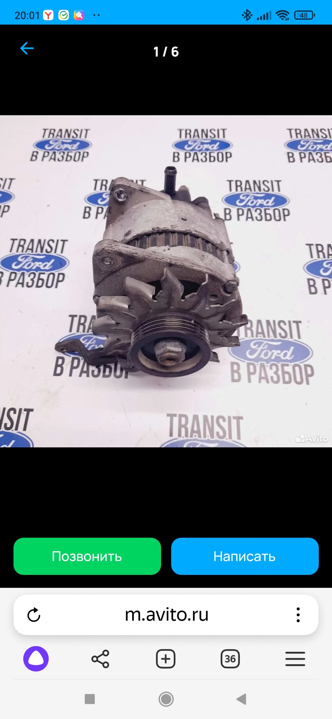

Евгений_НСК, вот есть с вакуумным насосом
Только надо ли оно на бензиновый мотор.

насос обычно демонтируется с генератора без проблем .
