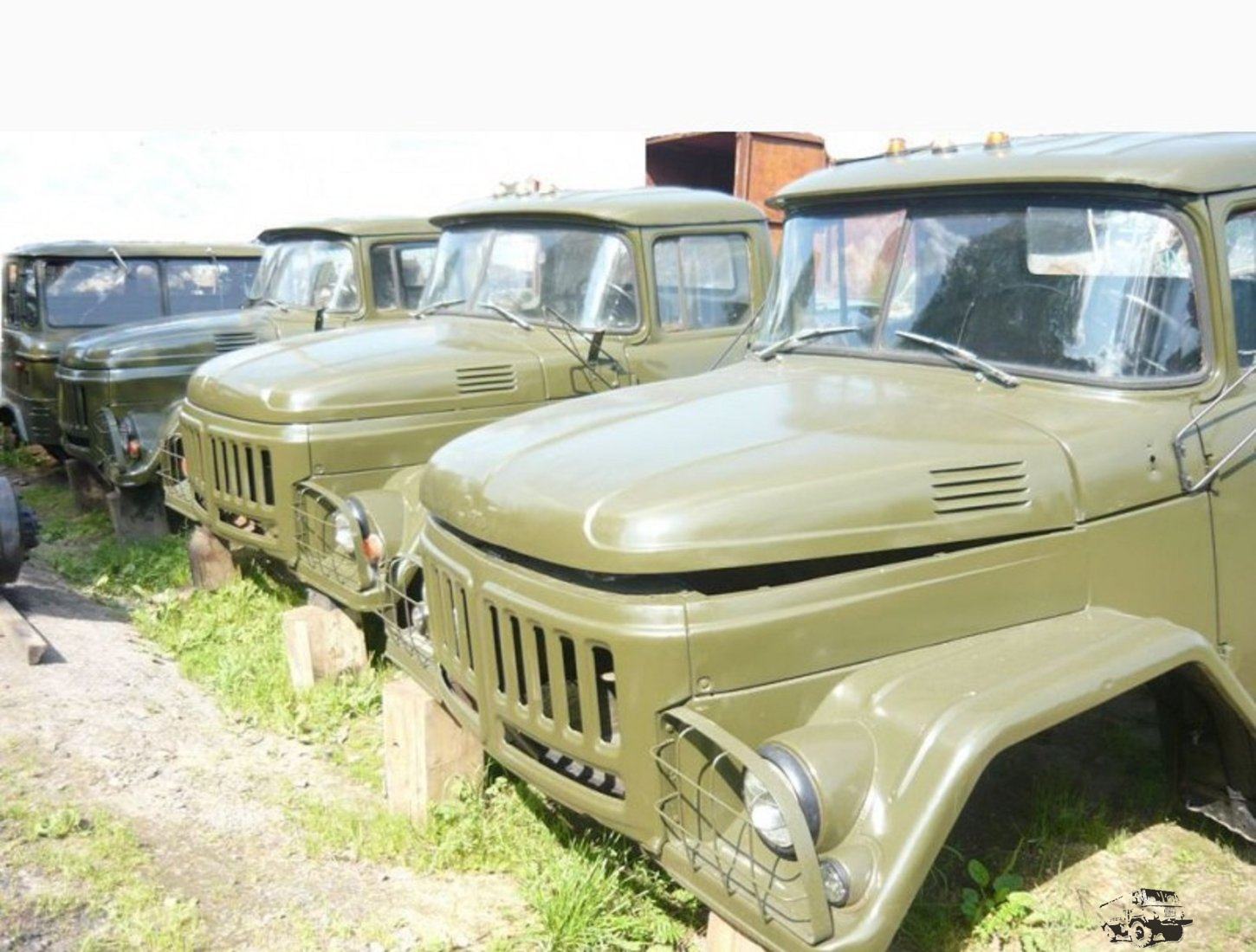

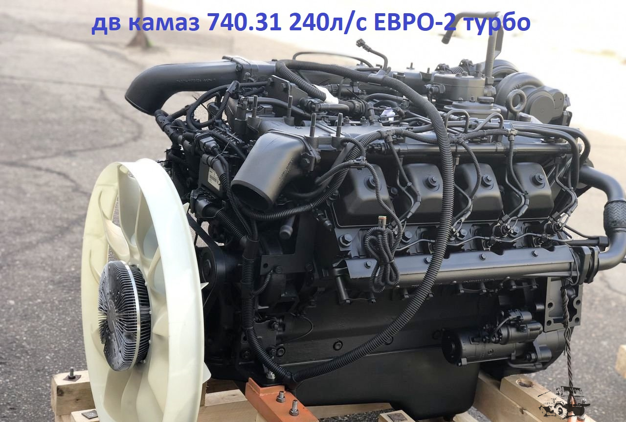

Как по мне взять 131 и поменять движок на 740 е2 в турбовом варианте с коробкой от того же Камаза ,
Не будет хватать проходимости заварить мосты ну если бюджеты позволяют сделать принудительную блокировку
Это проще бюджетнее и регистрируется . при этом в штате сразу 20 диски и пневмотормоза и раздатка всяко бодрее Газоновской.
Городить огород на шассии 66 от которого останеьтся только рама редуктора и чулки мостов . как и говорил выше правильнее строить силовую часть с нуля посчитав ее под свои хотелки.
Можно поискать 131 с пожарок там кабина двойная , и всех затрат 131 , движок и работа по его установке

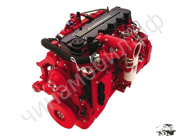

wal1960 писал(а):[post]443026[/post] P\S а существует вообще cummins 6 isbe евро-2 без электроники???
Существует но найти проблемно и характеристики будут сильно скромнее искать надо на насосных и генераторных станциях или катерах.

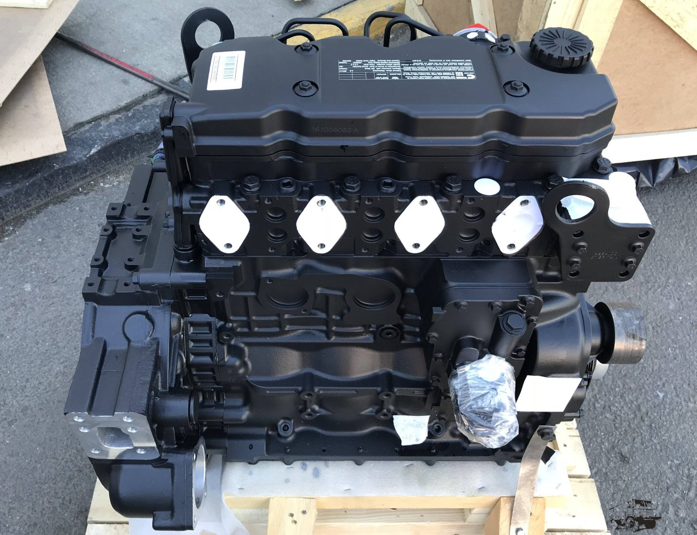

камминз 4isbe евро 2 185 лс

RAT писал(а):[post]443027[/post] Можно поискать 131 с пожарок там кабина двойная , и всех затрат 131 , движок и работа по его установке
Да пожарки, подъёмники-тема интересная, но мне громоздкая машина не нужна и кабина многоместная тоже не нужна (концепция была чуть удлинить кабину для удобных кресел-я это сделаю по другому :wink: )

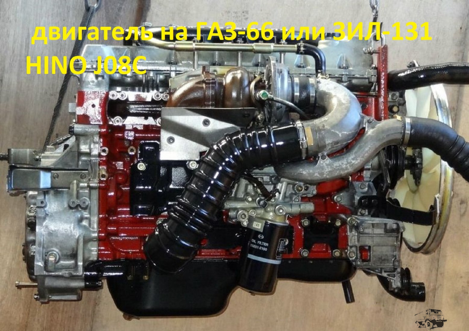

я всё равно сторонник шести цилиндров !!! типа 6ВТА которые с интеркулером евро 2 выдают 210 л.с и 670 нм момента и с ним хорошо стыкуется "безмозглая" Аллисон АТ 545 и компактная довольно таки . Хотя на шишке стоял двигатель Ючай объёмом 4,2 160 л.с 560 нм тоже хорошо бегал даже на БТР колёсах но когда поставил Каму НК431 как будто второе дыхание открылось . шумный только ючай мотор потому что 4 цилиндра....

wal1960 писал(а):[post]443026[/post] а существует вообще cummins 6 isbe евро-2 без электроники???
Ну, как бы любой дизель Евро2 без электроники. Может быть вариант: покупается дизель Евро3+ и на него устанавливается ТНВД Евро2, форсунки и топливопроводы к форсункам. Но тут надо заранее консультироваться с умными людьми и четко знать что ты хочешь. На ютупе есть канал "PRO моторы" - там автор работает мотористом в автобусном парке. Делает капиталку разным дизелям (любит мерседесовские) и он делал такой даунгрейд. Знаю, что есть такие дизеля 6-и цилиндровые на DAF пятитонниках, а так - изучать надо вопрос. У меня Евро2 по документам, по факту - Евро0, мне эта тема не близка.

Актуально смотреть камминз eqb 180-20 или 210-20,так же Paccar с DAF lf45 старых годов.Английский 6BTA найти маловероятно.Есть ещё варианты со спецтехники,под фирменными названиями,но они по любому умотаные.За образец можно взять мотор с КамАЗ 4308.Под всеми маркировками,мотор будет один и тот же,но разной степени форсировки.

виталян писал(а):[post]443031[/post] 6ВТА которые с интеркулером евро 2 выдают 210 л.с и 670 нм момента и с ним хорошо стыкуется "безмозглая" Аллисон АТ 545 и компактная довольно таки
:?: можете марку и индекс этого двигателя написать по упомянутым данным ничего не идентифицировал :D

вам же написали китайский имеет маркировку EQB 210-20 а с машин надо смотреть табличку там мощность и все тех характеристики находится она на корпусе шестерён ГРМ ориентир такой если насос тип VE то максимум 180 л.с если типа Р Pump то от 185 лс и выше только надо смтреть чтоб под воздушный интеркулер , тот который с интеркулером вода-воздух это со спецтехники у них ТНВД "зажат" по оборотам

RAT писал(а):[post]443027[/post] Как по мне взять 131 и поменять движок на 740 е2 в турбовом варианте с коробкой от того же Камаза
Хочу сразу предостеречь о подводных камнях. Имею проект все как в описании Зил 131 пожарка и двс камминс от камазенка, так вот все встает отлично и бегает просто пушка гонка, но одно но В ГИБДД отказались вносить изменения (хотя есть все документы от экспертизы) типа ставь д245 или язм 236 и не выпендривайся и пофиг. По суду вроде как решили в нашу пользу, но там теперь нужны доки по новым правилам и до ближайшей экспертизы ехать 1600 км.

RAT писал(а):[post]443027[/post] Как по мне взять 131 и поменять движок на 740 е2 в турбовом варианте с коробкой от того же Камаза ,

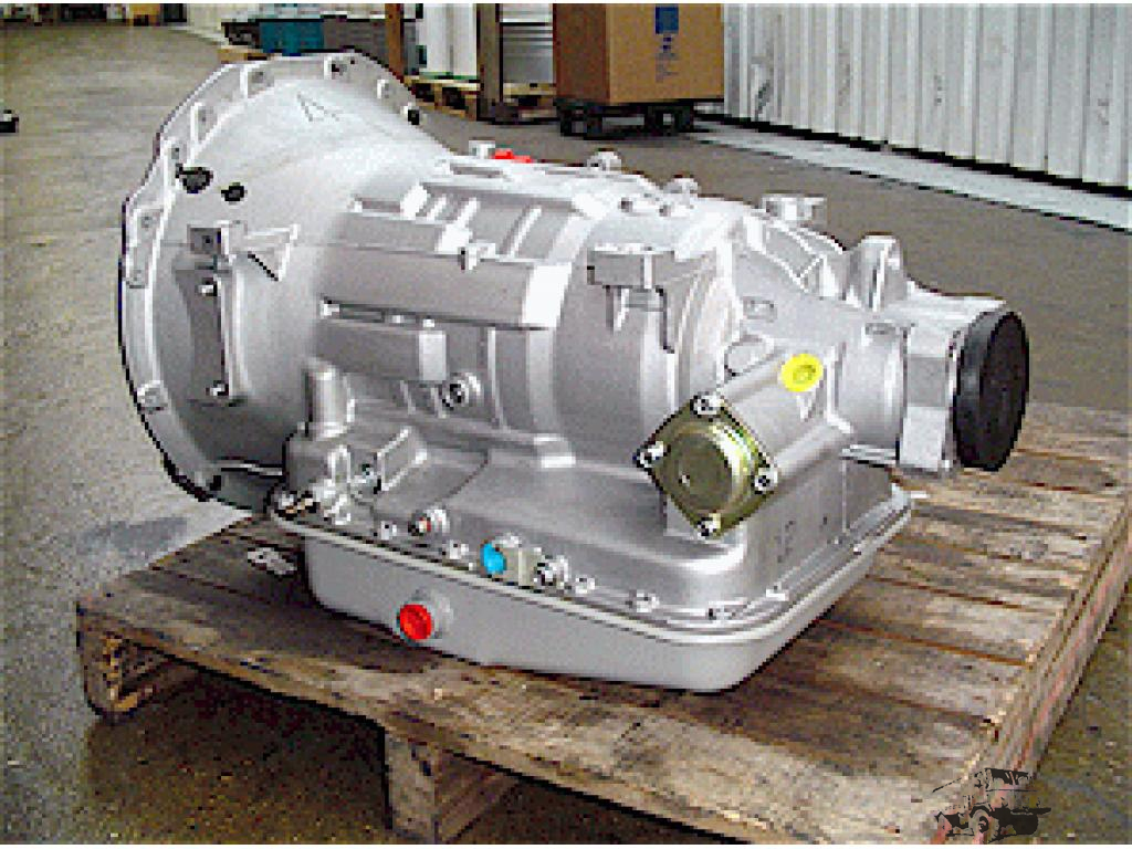

wal1960 писал(а):[post]443059[/post] лебёдка перед МЕХНЧ, .... акп ALLISON 545
Тогда привод механической лебеди от КОМ раздатки, помогать колесами при работе лебедки не получится. Либо гидромоторы на КОМ раздатки и на лебедку.

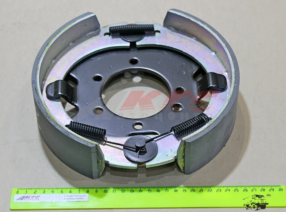

wal1960 писал(а):[post]443059[/post] барабанный тормоз ручник ГАЗ-3308, раздатка пока не знаю
Что-то я не припомню, чтобы ручник от 3308 или 66 ставили не на родную раздатку. Но при желании можно и ежа с ужом...

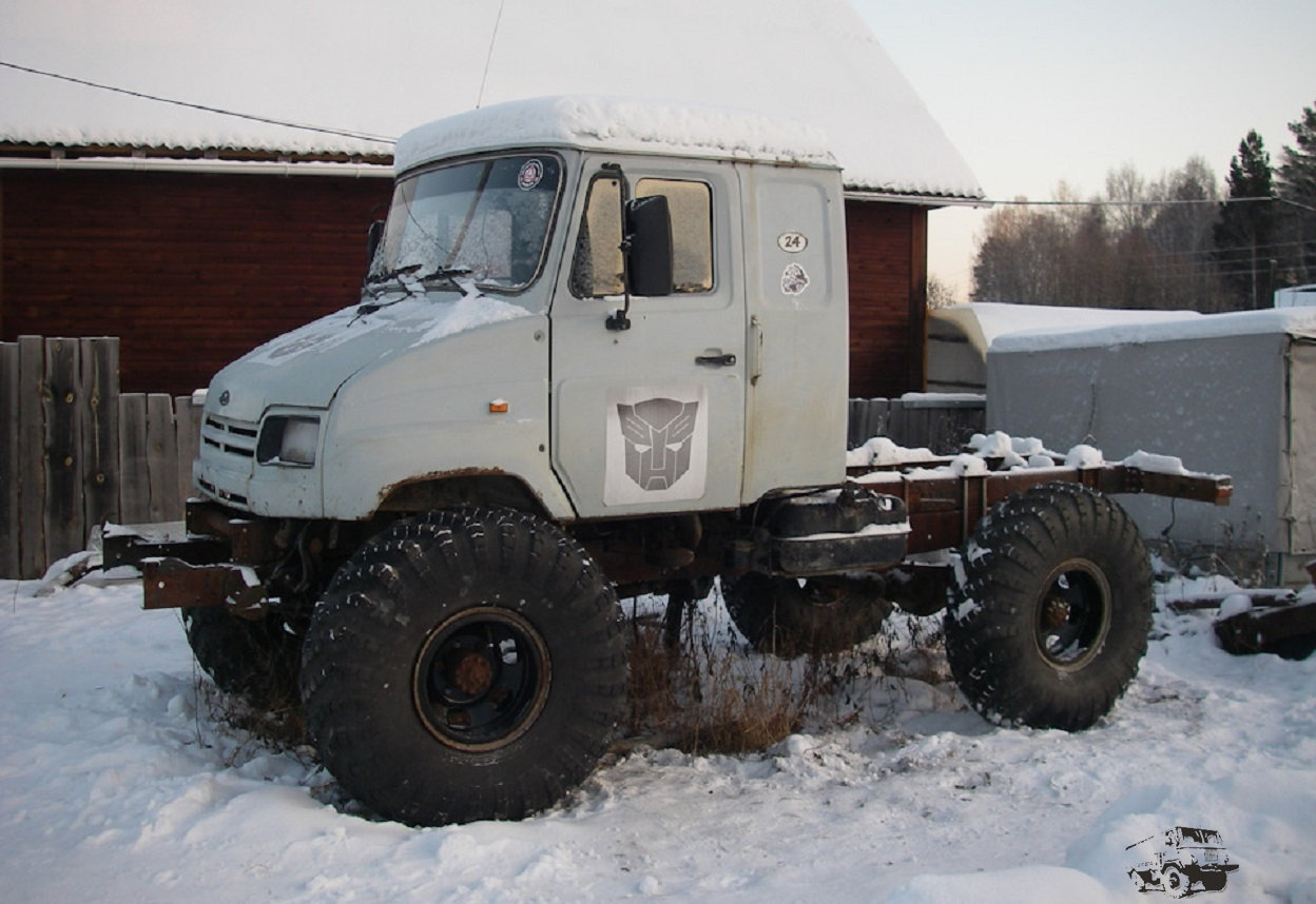

:arrow: 2) рама ЗИЛ (Бычок/4333), кабина ЗИЛ-131, 20 ступицы модель не знаю, колёса ОИ-20 УРАЛ, тормоза не знаю, лебёдка перед МЕХНЧ, пара не знаю, двигатель HINO J08с или 6-цилиндровый ЕВРО-2 без эл-ки, акп ALLISON 545, ГУР-ЗИЛ-131, раздатка 4320

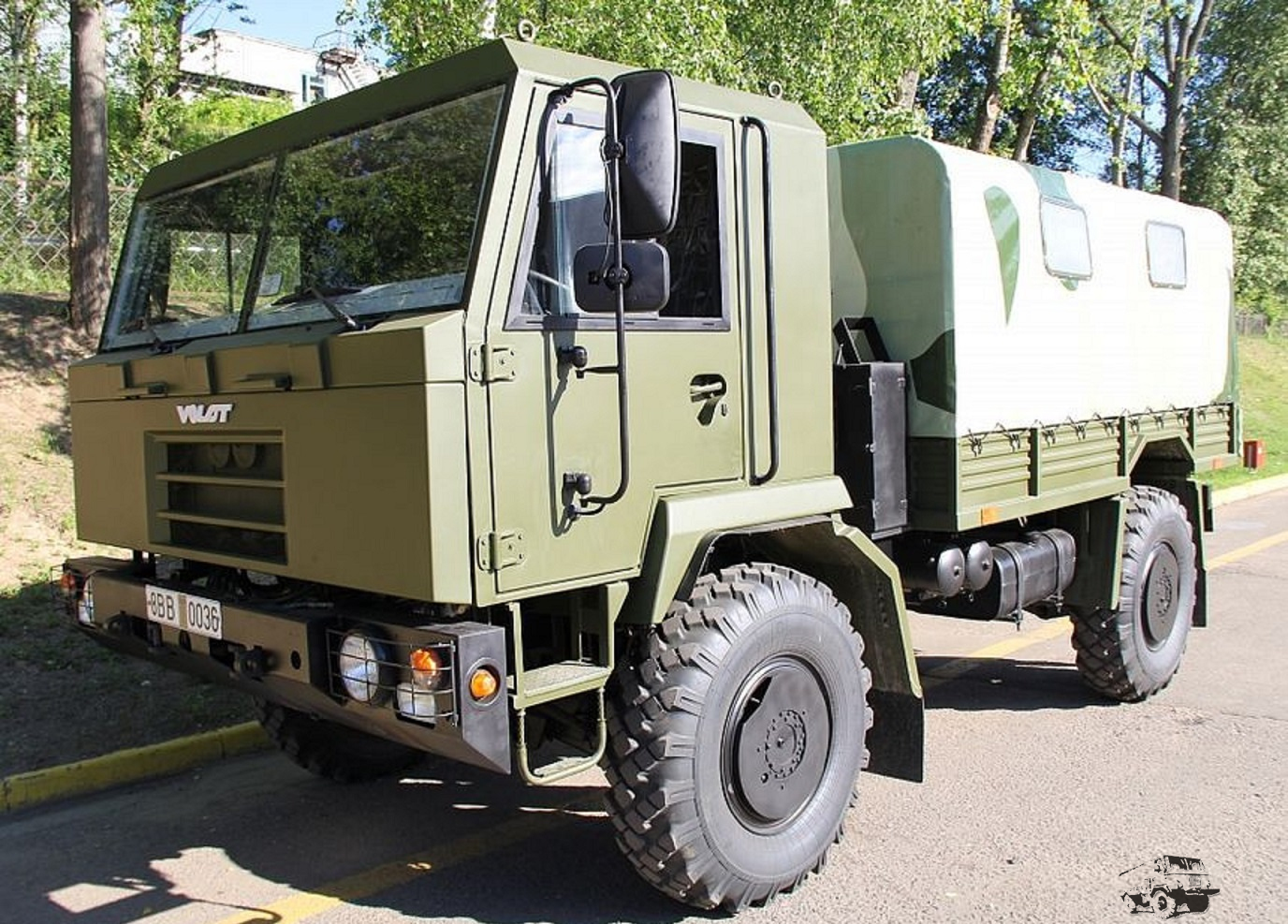

buskermolen писал(а):[post]443070[/post] Или подождать Урал 4360 - он еще лучше. https://news.drom.ru/88728.html?ysclid= ... kf45231756
белорусы тоже доводят до ума свой МЗКТ Волат 500200
но это дорого и нет советского духа :!:
