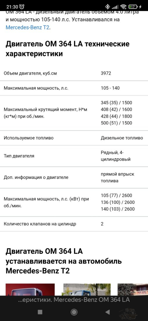

у меня ОМ 364 ЛА без интеркуллера стоит
АКПП 4-х ступка с прямой передачей
пары стоят 5,5 ...потолок скорости 90 км.час....так вот
движок очень чувствителен нагрузкам...на подьемах тухнет
да по прямой едет терпимо...
Когда были родные пары скорость была 70-75 но тяга была тракторная....

у LA оказывается разная форсировку бывает.

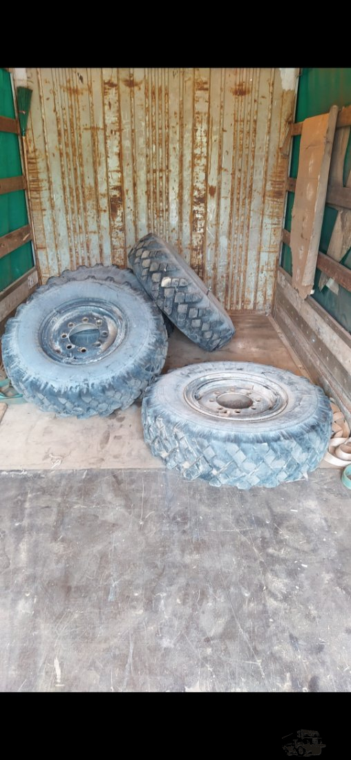

Я к дизелю привык.Не хочу котлету из ВАЗовского мотора и кучи раздаток :) Котлету с объемным дизелем тоже не хочу.Мне нужен грузовик со средними характеристиками,чтобы не перекраивать всю машину под возросшие скорости и нагрузки.Правда в сторону котлеты слегка шагнул,купил зиловкие колеса.

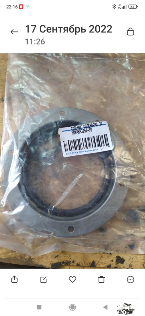

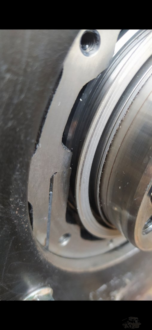

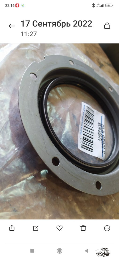

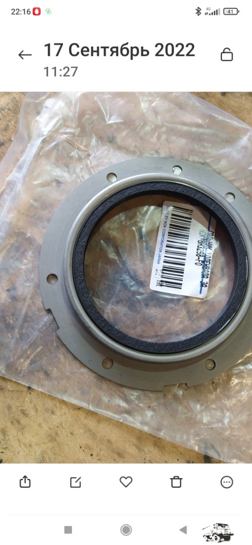

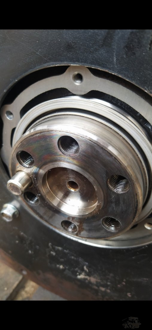

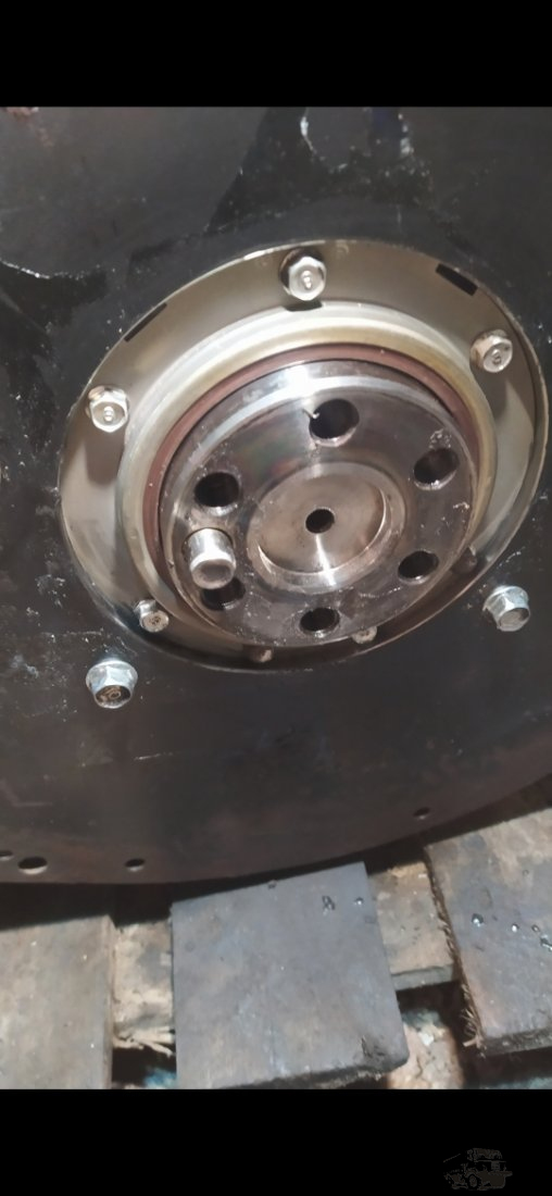

Пришел сальник.
.Сальник оказался резиновым,с пружинкой.
Под данный тип масло отражающего кольца не подходит.Придется заказывать оригинальный сальник,у него в описании есть,что он без пружины.

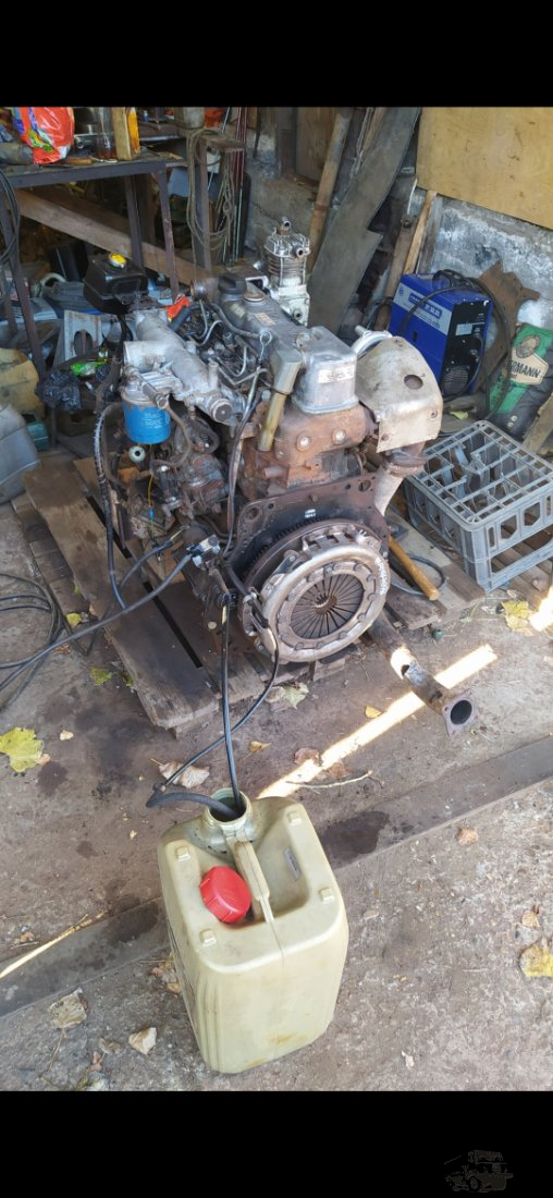

Заменил сальник
Пустил дым
Начал ЗМЗ с 66 снимать.

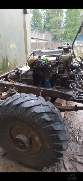

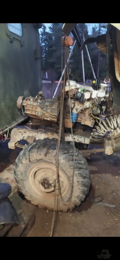

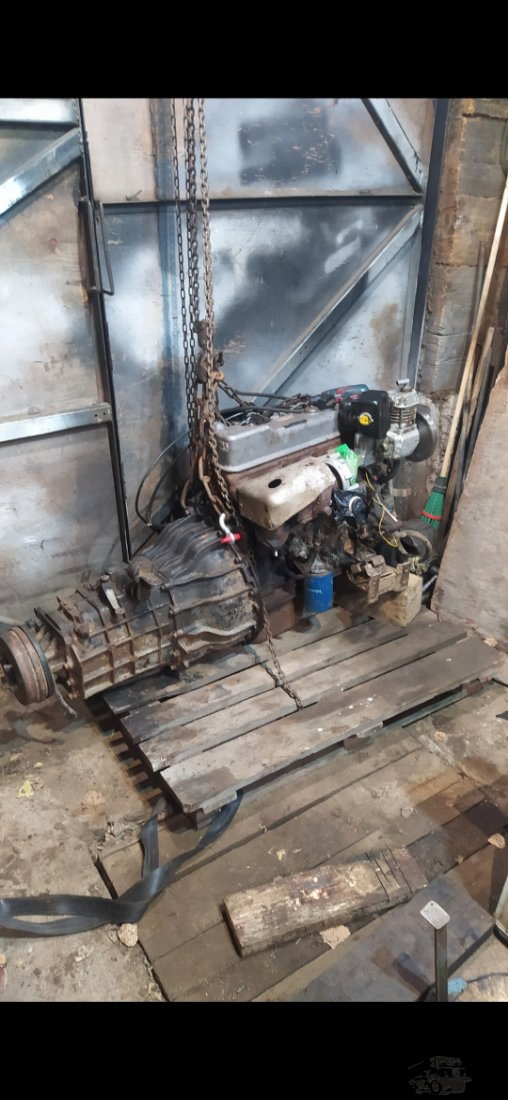

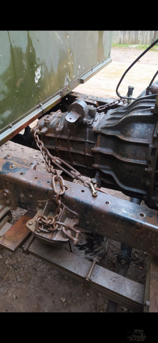

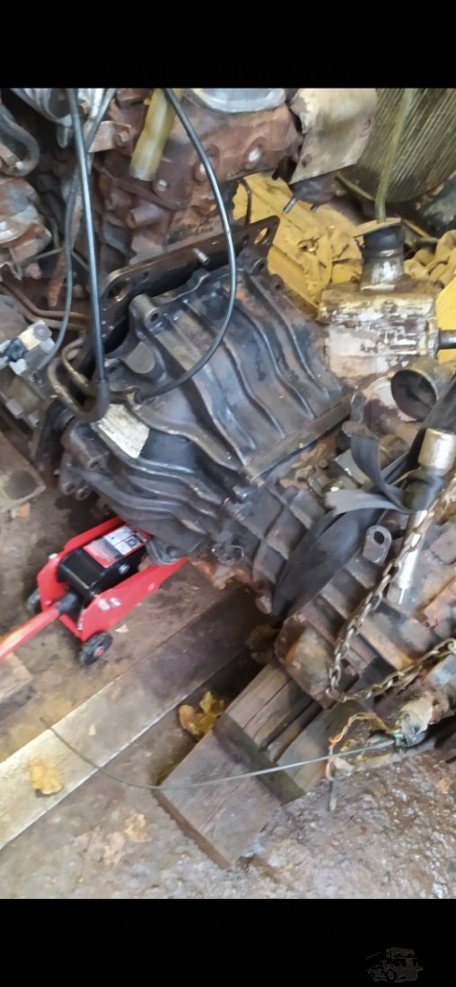

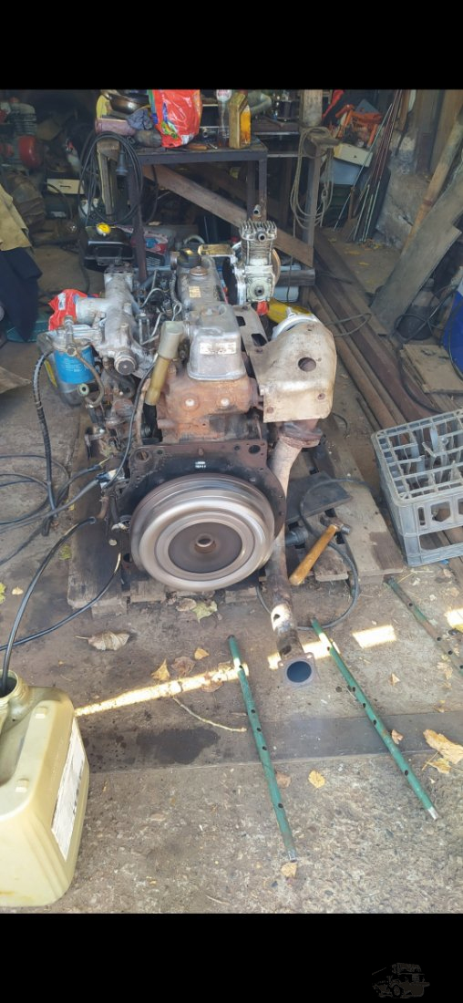

Состыковал агрегаты.
. Коробка ставится довольно ебко,приходится точно выставлять соосность первичного вала и шлицов диска,по другому не удается попасть в установочные штифты на плите.

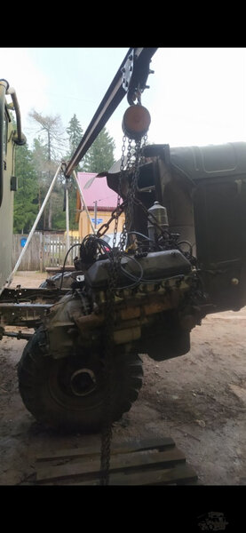

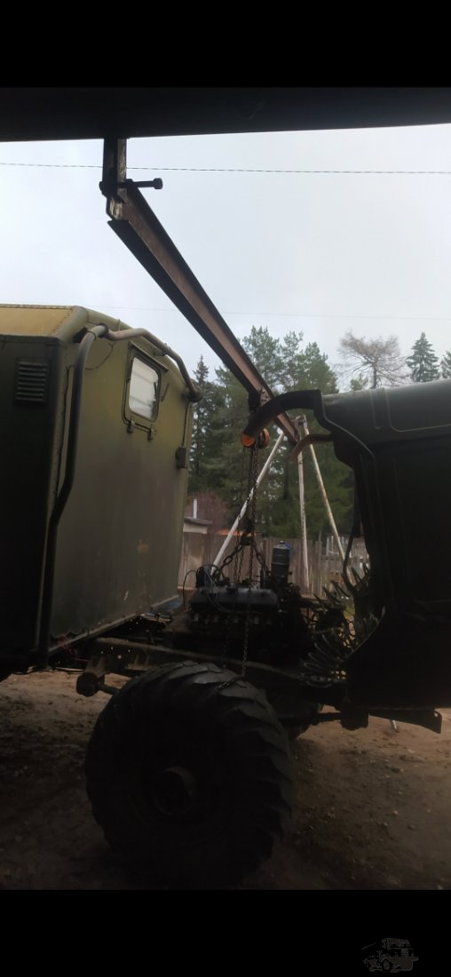

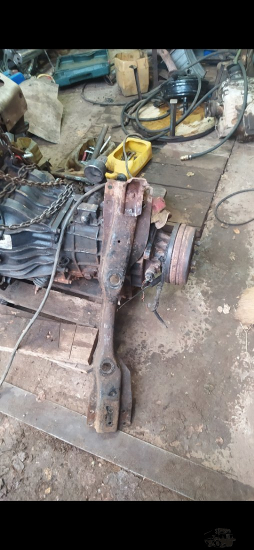

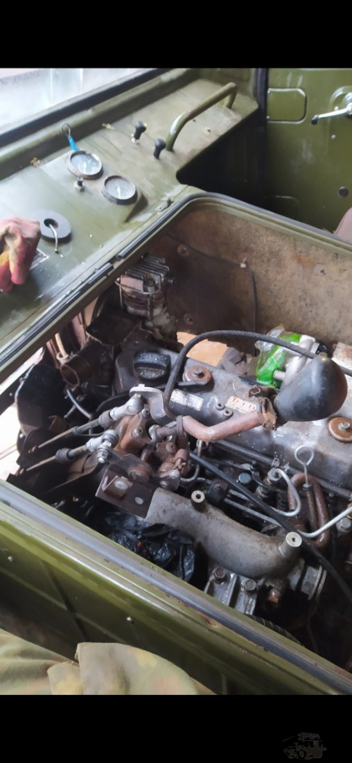

Скинул ЗМЗ.
Траверзу частично срубил заранее,остатки дорубал уже без мотора.Вышла без плясок вокруг нее.
Закинул корейца в раму.
На все ушло 9 часов.Начал в 12,в световой день не уложился.

Хватает места ,чтоб закинуть мотор в сборе с КПП.
Сообщения: 4696

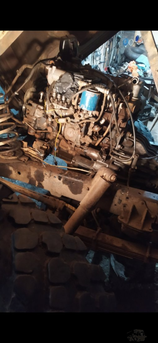

выставил мотор
С длинным кунгом задняя опора не встаёт,придется вырезать в кунге нишу.

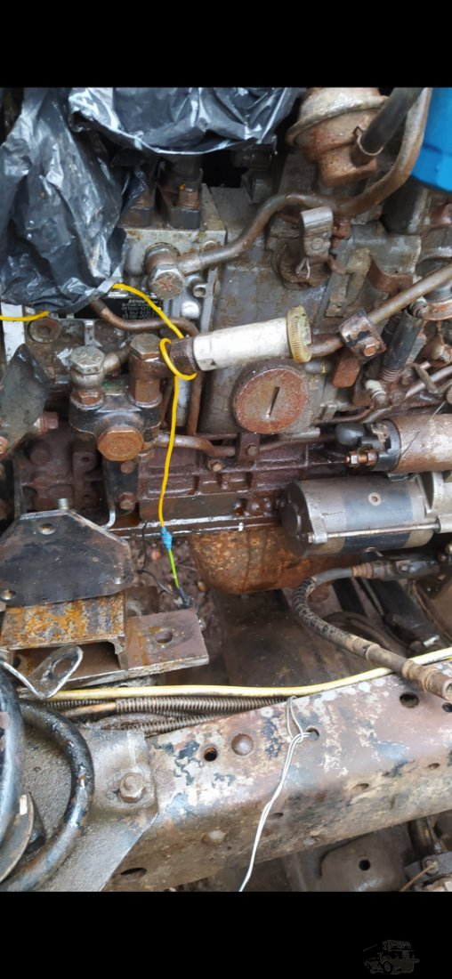

Дизель D4DB

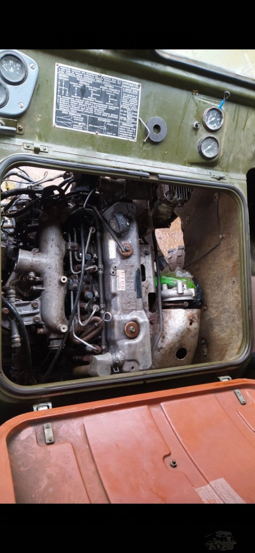

На моторе довольно широко навешаны агрегаты.Нагнетающий патрубок турбины и приемный коллектора почти упёрлись в стенки капота.Турбину разверну,по коллектору надо думать.
