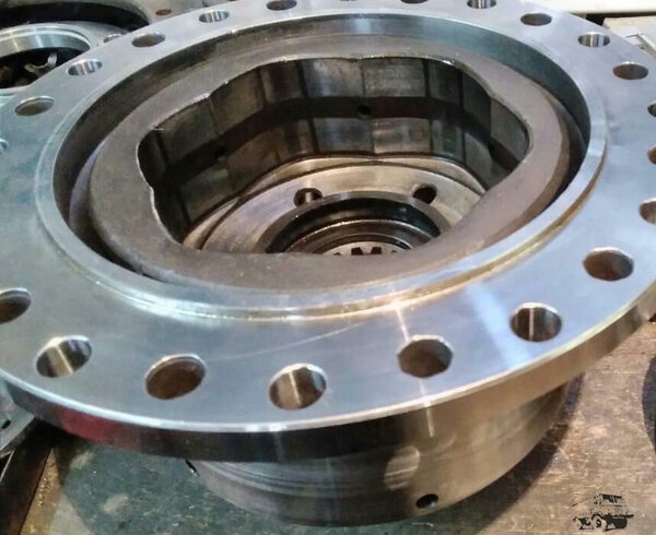

Доброго времени, любители - бездорожья !
По данной теме, можем - ответить.
Занимаемся - давно, с 1990 х годов !
В основном - для авто спорта - все дисциплины. Наработок - хватало и побед - так же.
Версию, что показали на фото - проработали - для мостов Газ 66 и Садко, а так же - кто использует - данные мосты, для самоделок, в серийном или частном - варианте.
Готовим - варианты для кулачков - для легковых джипов - автпрома и импорт. Не только - авто спорт, а так же для всех - желающих.
Поэтому у нас есть, кто нам - тестирует в жёстких - условиях.
В заключении - будет инф. сдесь или на других форумах, про новый вид блокировок, способных с грузом - прыгать и приземлиться на полном ходу и это на базе - кулачкового и сателлитовых - вариантах.
С уважением - всем, кто связан с бездорожьем !

Доброго времени, любители бездорожья !
Начну - для тех, кому непонятно - объяснили!
Всем и в доступной степени вам было - расписано и показано. И нет - здесь интриги.
Не та площадка - расширено всё - показывать.
Конкретно, была продемонстрированна - конструкция жёсткой блокировки, на базе - заводской, кулачковой 66.
С функциям - включения на ходу.
Первые версии уже есть и это факт, а вам - предложено это увидеть.
Таких разработок не было в массовом выпуске при Союзе. Это 66, 131 - варианты.
И что выпускают сейчас - ограничение по скоросным и другим моментам(увеличение - колёс, режимов - эксплуатации)
Уделю - небольшой момент. Посмотрите, где мы расположили - механизм включения и его - габариты.
Не трудно представить - действующие, заводские версии.
Их зоны - расположения и будет понятен в чем разница и надёжность. При этом, все детали - изготовлены с применением - современных технологий.
Вам возможно - сложно представить, груженый автомобиль, с блокированными мостами, передвигающийся, на повышенных - скоростных режимах! Мысли одни - порвут и такого нет и не может быть !
Ответ - может и уже есть( особенно, для неверующих, кому всё - мерещится)
Скажу проще дяди, что эти варианты - создали, имеют - колоссальный опыт, ещё в 70 - 90х, а что вы - судачите, как на базаре. Надо - докажем. Но не всё на этой площадке. Информация, как с нами - связаться есть.
И главное, что многим - не нравится - стоимость !
Этот вопрос - решаемый, но не здесь !
Темы - 66, 131 это узкие темы, в основном, для тех, кто применяет - мосты этих автомобилей, типа - Хишник, Зырянин, Трекол( возможно будет - применять 66 агрегаты) и прочие - фирмы, для которых - важны эти варианты, как надёжные и функциональные - конструкции, которые надёжно смогут - повышать ТТХ.
Пожелаю всем - добра и успехов.

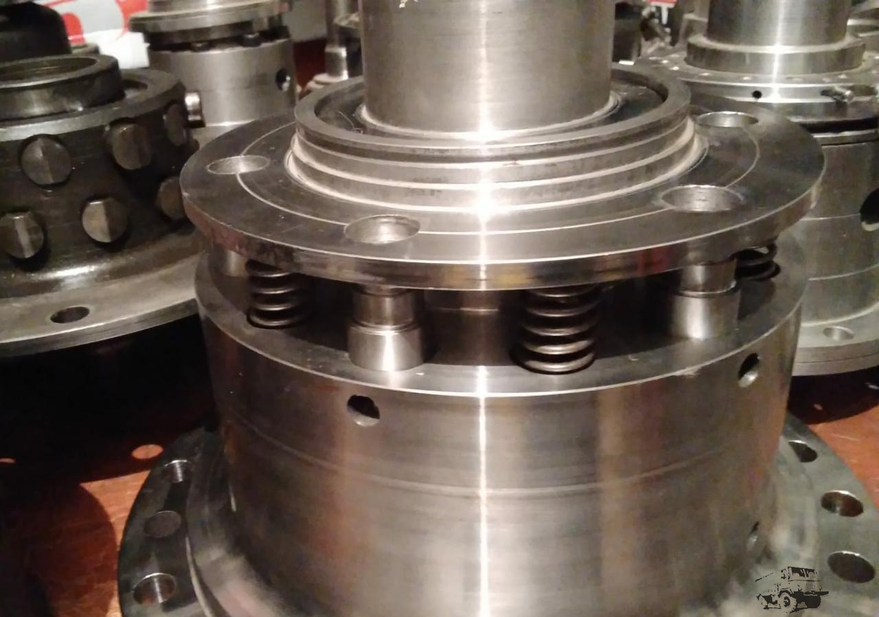

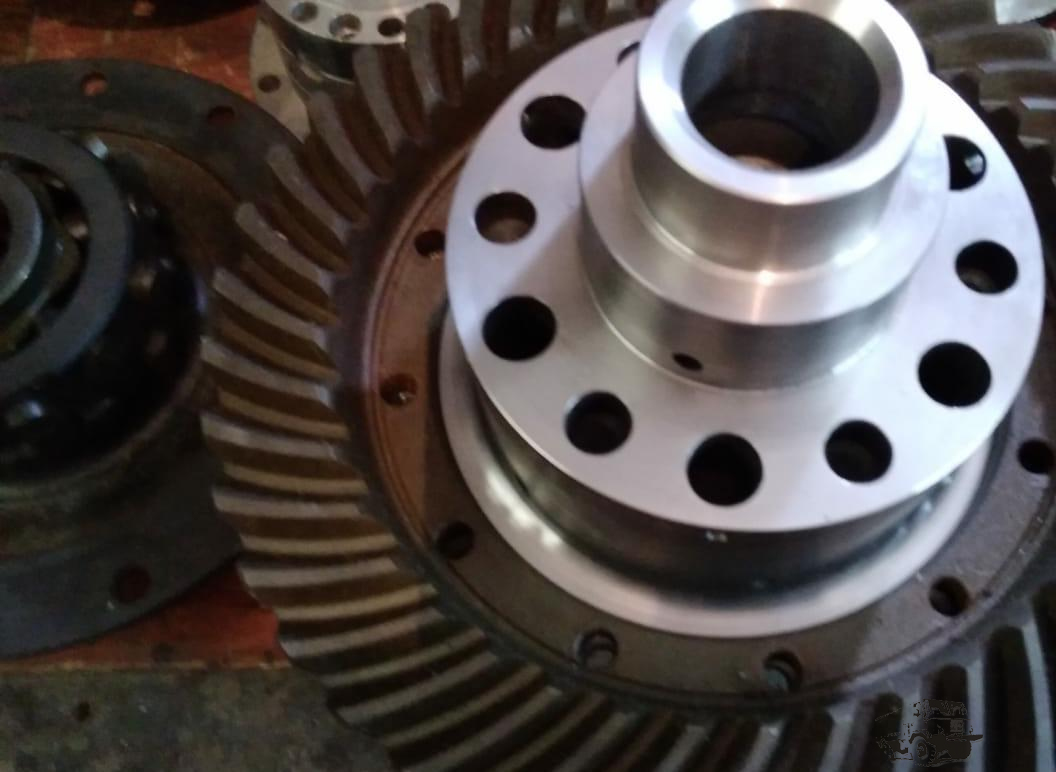

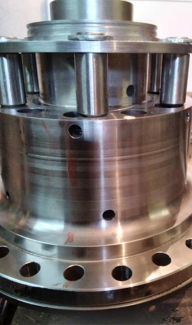

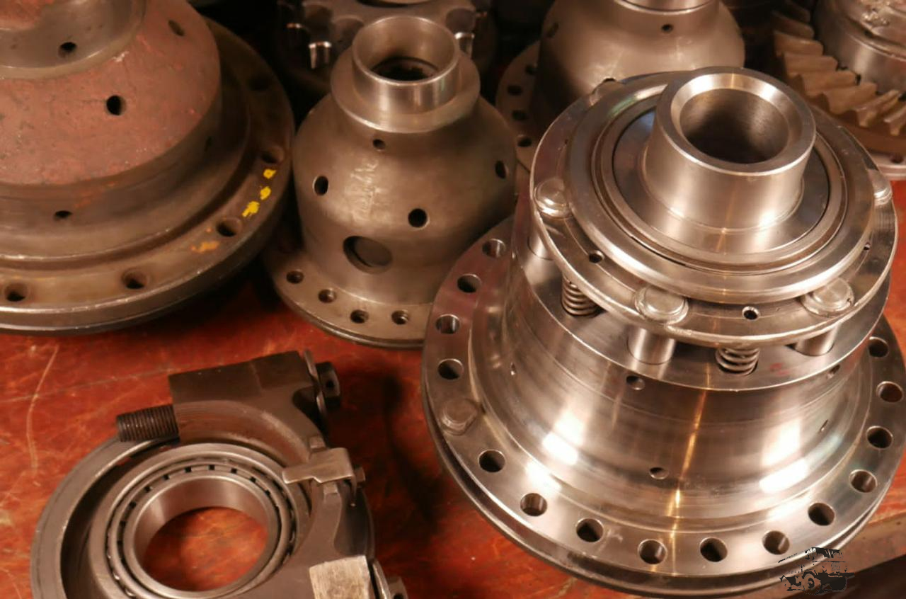

Отвечаем на ваши вопросы - надёжность и стоимость !
Выложим фото, где можно увидеть - наружную конструкцию - блокировки, с частичным механизмом включения, который выдерживает - режим блокирования, даже при прыжках, в скоростных режимах.
И корпуса, прошедшие - термо зака- калку.
Дорабатывать чугунные корпуса, не стали, для надёжности.
Усилили всю цепочку деталей, для получения - реальной надёжности.
Цена при этом - не маленькая.
Здесь или - подешевле, но не будет - надёжности, или как сделали и будите - ездить и не оглядываться !
Придерживаясь определённым нормативам.
На этом форуме, мы показали - новый тип блокировки и они - реальны, но не дешёвые !
И проверяли их - жёстко !
А в дальнейшем - вам понимать, нужно это вам или без них - обойдётесь !
Не все же ездят - по болотам и по уши !
Всем удачи. Берегите себя !

Я так понял вы потроха ( в смысле кулачки выкидываете?
