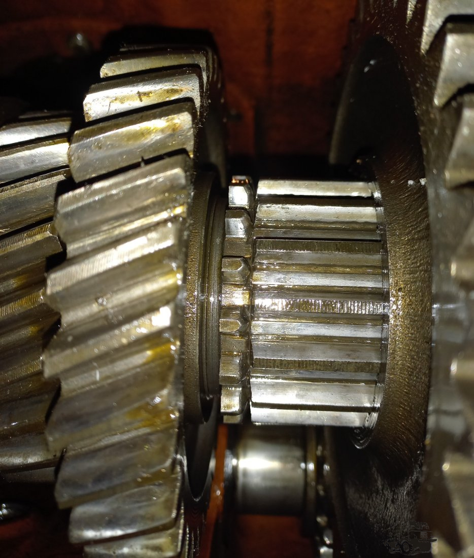

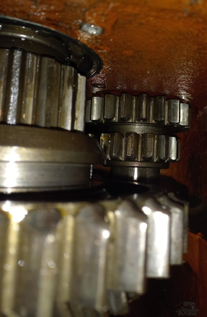

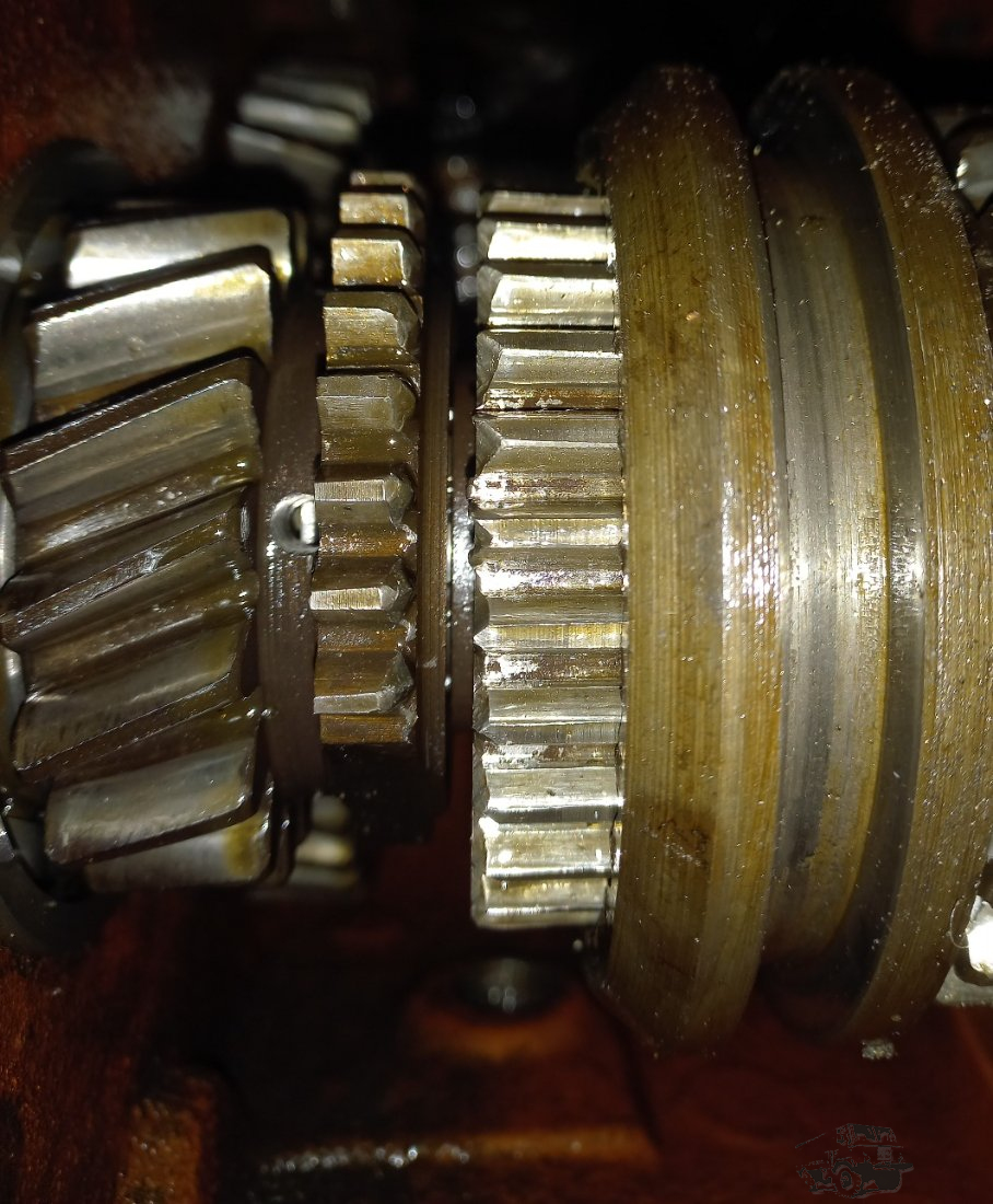

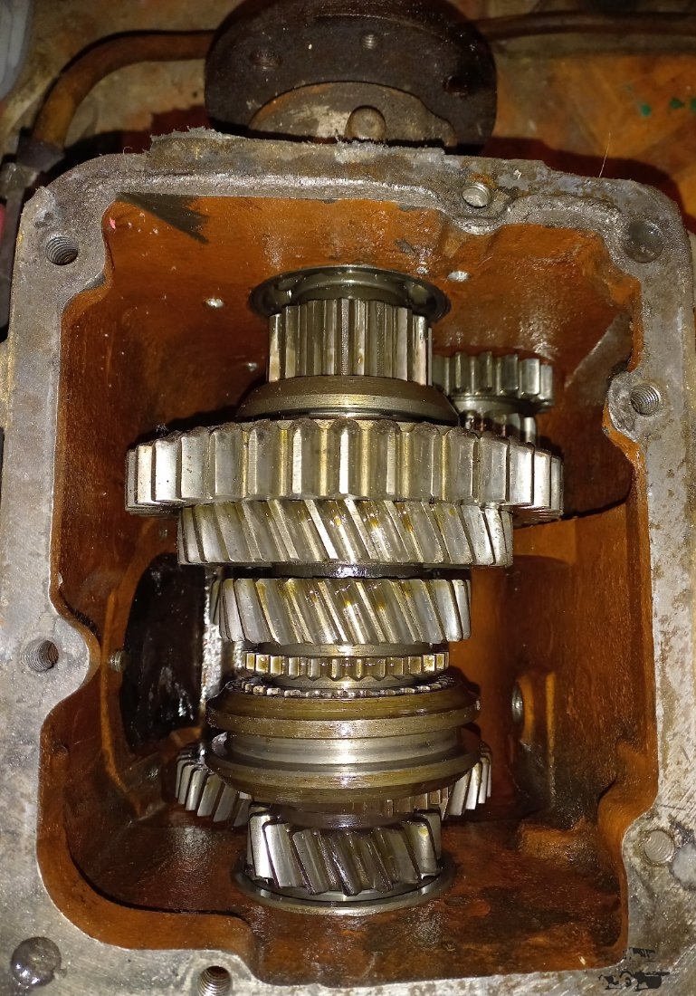

Привет.
Неприятность случилась с кпп, задняя начала вылетать. Поставил завалявшиюся, но у неё тоже с эта проблема начала проявляться км через 500 пробега.
Думаю старую ремонтировать или живую поискать.
Крышку продёргал лапки вроде жёстко сидять, шарики тоже крепко держат, усилия хорошие приходиться прилагать что бы переставить лапки. А вот шестерни мне что то не нравятся.

Я менял 2 шестерни ЗХ. И посоветовал бы обратить внимание на люфты в подшипниках.
Причем перебирал 2 раза.1 раз поменял только большую шестерню. Стало лучше,но все равно под большей нагрузкой скорость вылетала.. Вскрыл еще раз..
Вообще это болезнь этой КПП.

Каша писал(а):[post]449267[/post] Думаю старую ремонтировать или живую поискать.
не думай :wink: ,живую ищи.

Если шестерни заднего хода не болтаются, поменять крышку на новую. Лапки руками не должны переставляться.
Площадка назад смещается.

Каша писал(а):[post]449331[/post] .02.23 14:34
Но там же большая шестерня протёртая или ещё походит :)

Не проще но правильнее поставить коробку от Зила , ну она не в пример комфортнее , меня наша родная при движении вроде не пробка так толкотня просто выбешивает

Если на ЗИЛ КПП не отважишься. Это не для всех.... Я очкую например.
И будешь чинить штатную.Ищи КПП от БРДМ или от БТР с 53 ми движками.
Крышки от них точно нам не подходят. А вот потроха..Самое то,металл другой.
По поводу КПП БТР. Точно не помню там левая и правая. Какой то корпус не подходит.

Очень сомнительно , смежники плюс минус одинаковые были у заводов и поставки металла , Бтр Кпп отличается от Газоновской , БРдм я сильно сомневаюсь что на 41 движок ставили какую то космическую коробку а не от 53 или 66 как готовый агрегат

Корпус подойдёт только от правой КПП БТР 70, у неё люк под КОМ справа. Потроха одинаковые, по качеству надежда только на военприёмку или экземпляр времён Союза.
