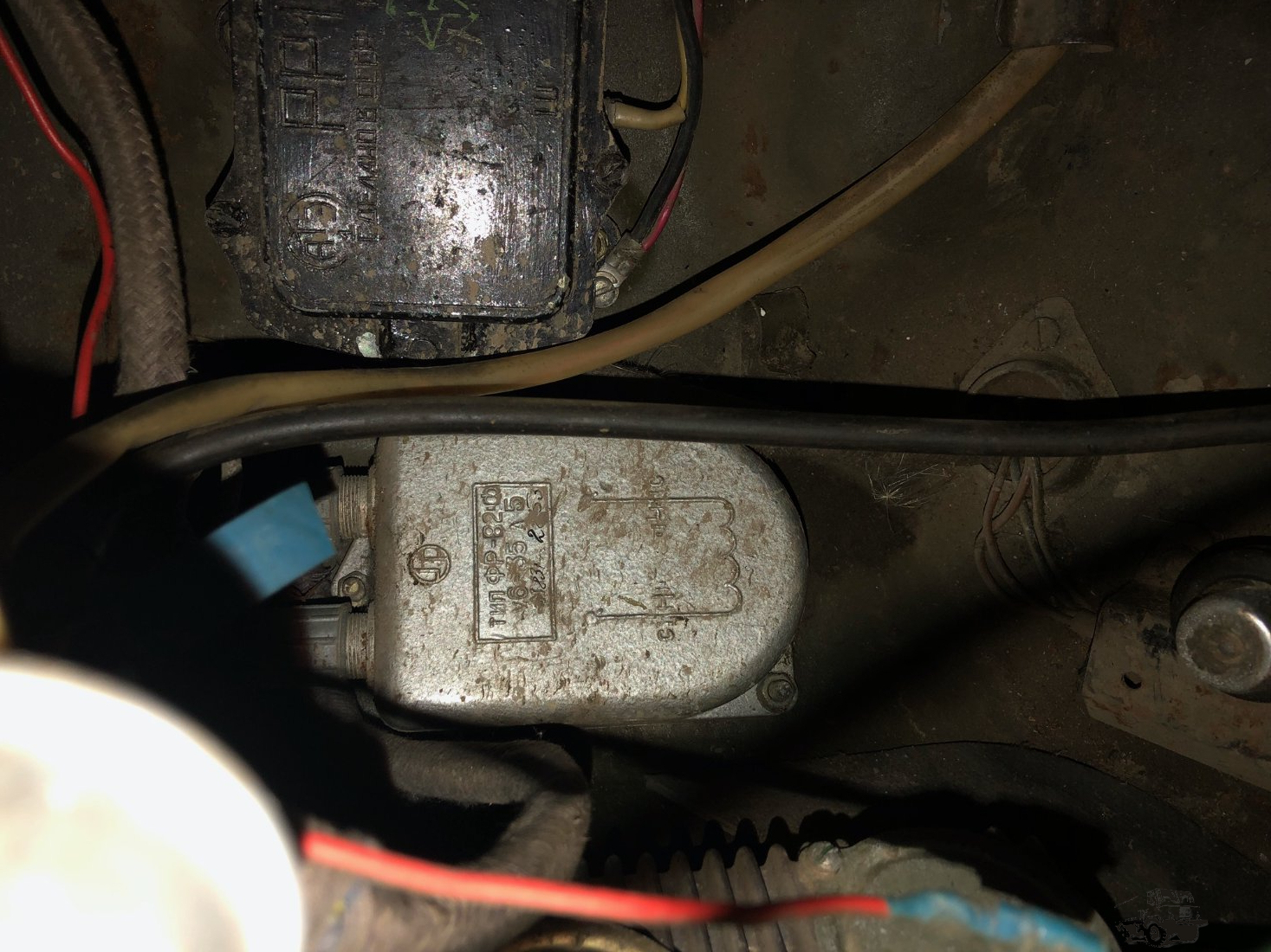

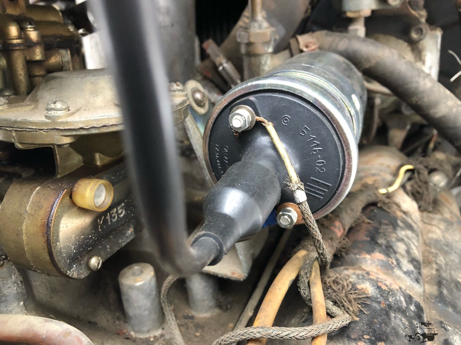

Вот и я купил Шишигу
Сообщение тюлень »
Можно фото подробнее. Коммутатора ,катушки трамблера.
Мерещится мне,что некие спецы поставили коммутатор от ЗИЛ 131,бесконтактный экранированный. При этом непонятна катушка какая . Номер ее? Трамблер ?
cadet
Сообщения: 36
Зарегистрирован: 09 фев 2022, 12:44
Откуда: Королев
Сообщение cadet »
катушка стоит 116(новая) - коммутатор точно тк200 - он вроде ставился на экранированную СЗ
трамлблер сфотаю в субботу.
Видимо ставили что под рукой

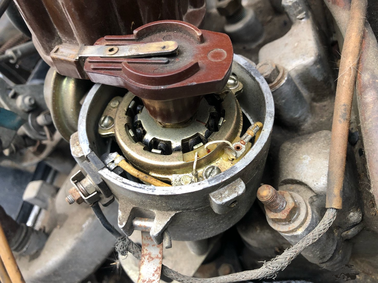

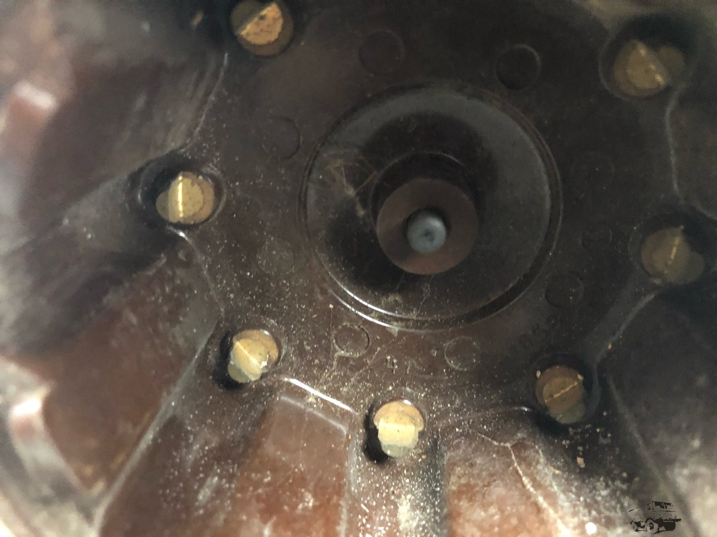

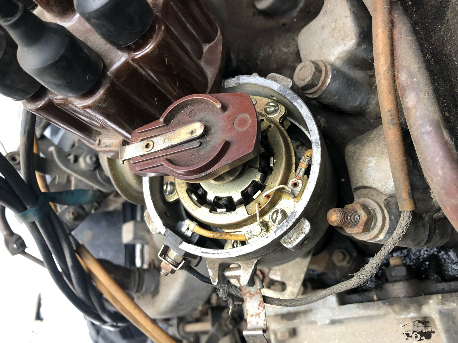

[ref]cadet[/ref], что то разносчик как то странно погнул и подгорел. В крышке траблера уголёк то хоть на месте?
cadet
Сообщения: 36
Откуда: Королев
Сообщение cadet »
вот
поменять крышку и бегунок ?
Сообщения: 2853
Благодарил (а): 92 раза
Поблагодарили: 93 раза
[ref]cadet[/ref], пока нет. Собери всё и проверь искру на центральном высоковольтном проводе
Сообщения: 2917
Поблагодарили: 107 раз
Крышку надо поменять, плохо выглядит, нездоровые следы трещин похожие на молнии. Бегунок должен подходить по высоте, они бывают двух видов.

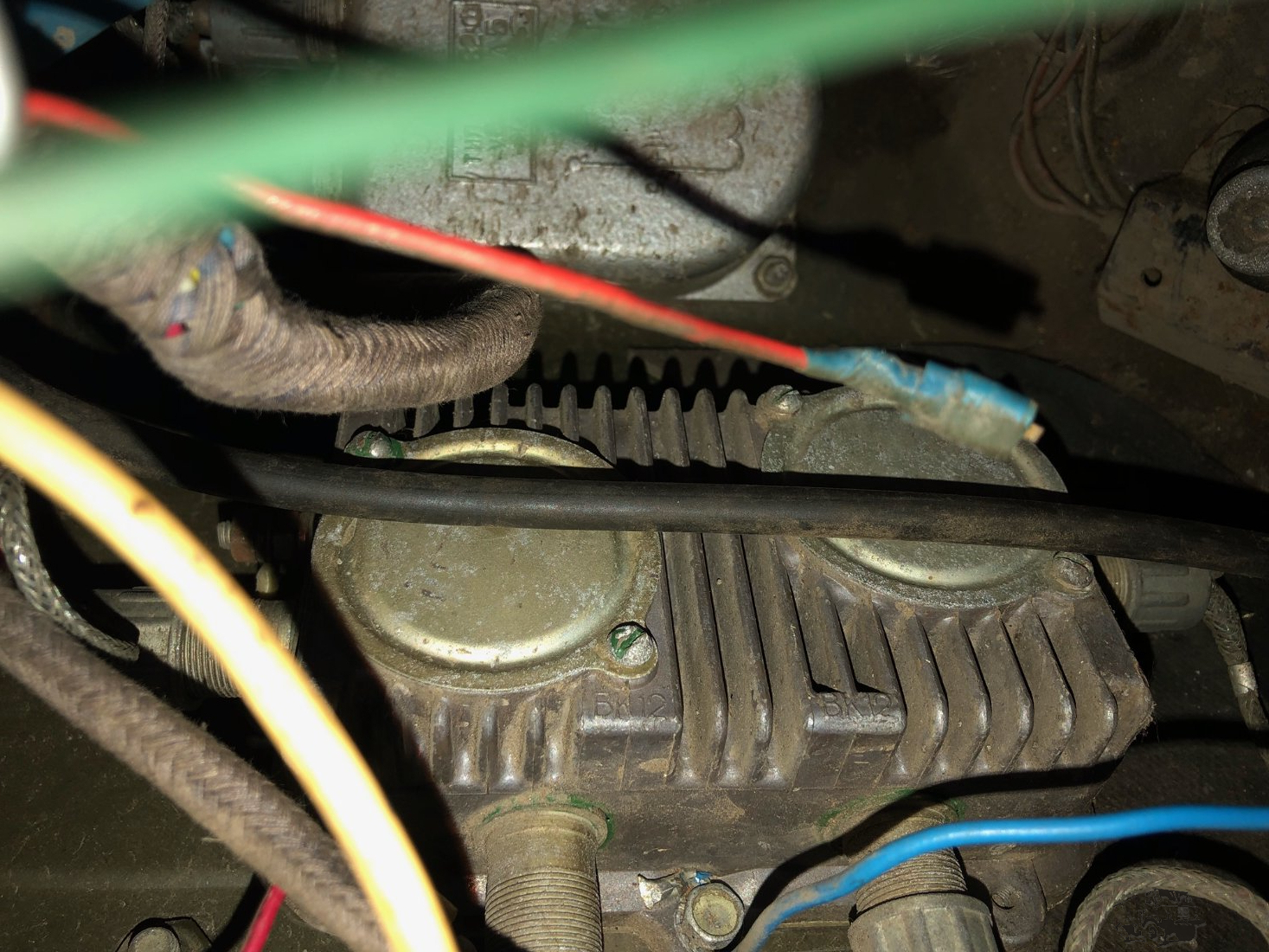

Там на фото видно подавитель помех ( большая железная балда ) провода входящие туда припаяны к штекеру , в вместе пайки могут ломаться ... И машину не завести , у меня так было . :(
