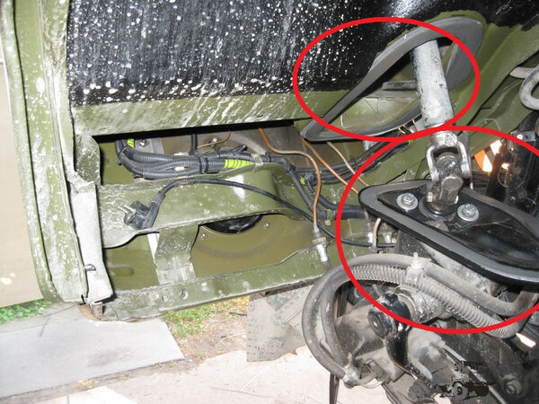

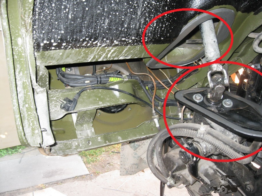

Просьба сделать фото нетленного ролика кабины в районе рулевого редуктора. Кабина поднята на 50 мм, а площадка редуктора вровень с поликом. Как было до этого не помню. И как так получилось тоже понять не могу. Захотел редуктор поменять на багу и в связи с эти возник в том числе и этот вопрос

Такие подойдут? Красным обведено по другому поводу )))

Евгений, спасибо. Пол снизу увидел и ещё в большем ступоре. Как так, кабину лифтанул, а пол все равно на том же уровне остался :? . А кабины старого образца с рулевым валом на двух карданчиках нет ни у кого?

[ref]samsamych[/ref], да у него кабина не лифтованная, насколько я знаю.

Оказывается, забыл ответить, прошу прощения. Да, кабина нелифтована.
