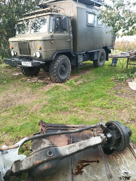

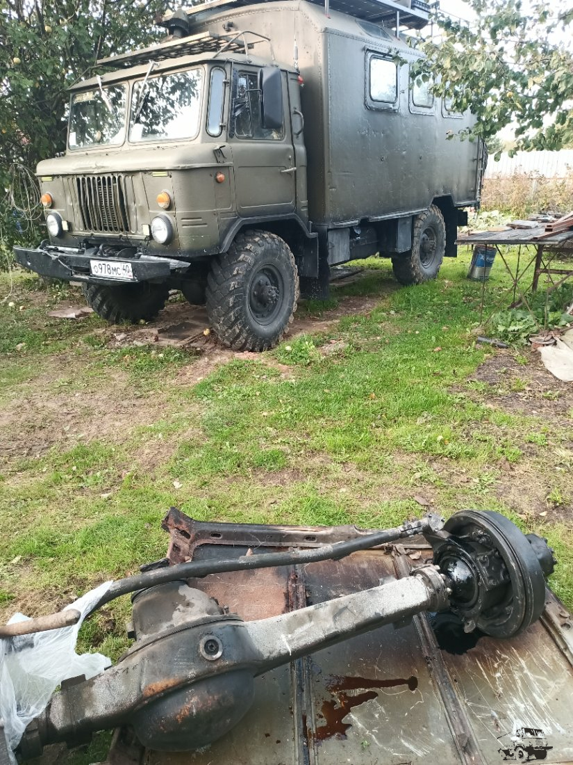

Поздравляем с покупкой брянского моста. Брянск вообще место халявы говорят там емть зерно по 7 и овес по 4 хотя везде верхом счастья считают зерно по 10. А дифф пока воткнете старый и будете ездить на новом мосту со старым дифом потом дома переберете дифф .
DESOTO
Сообщения: 1024
Прошу совета
Сообщение DESOTO »

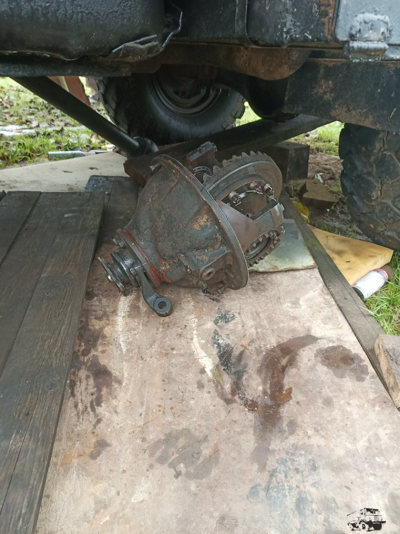

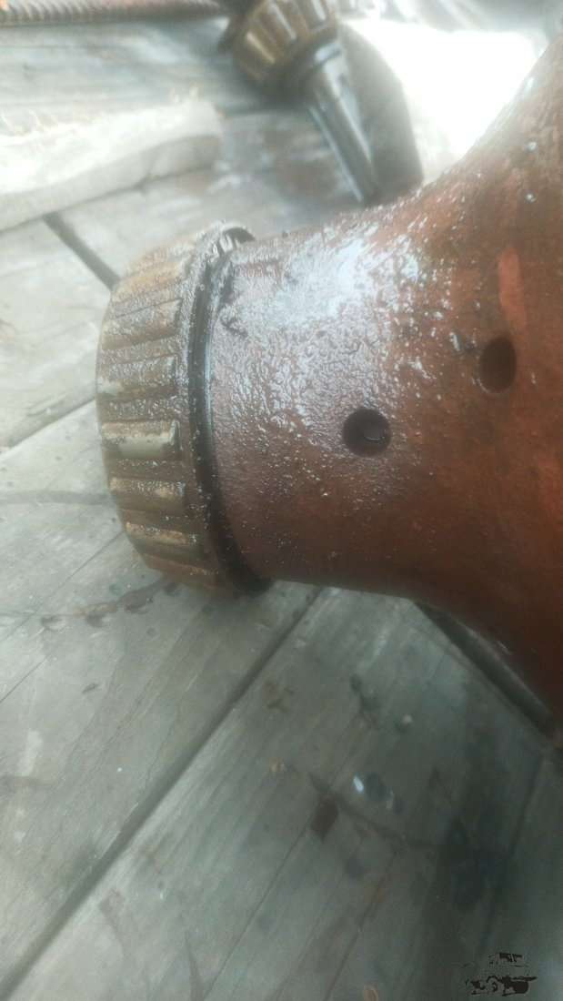

Уже всё перебрал, сам диф новый, подшипники под замену.

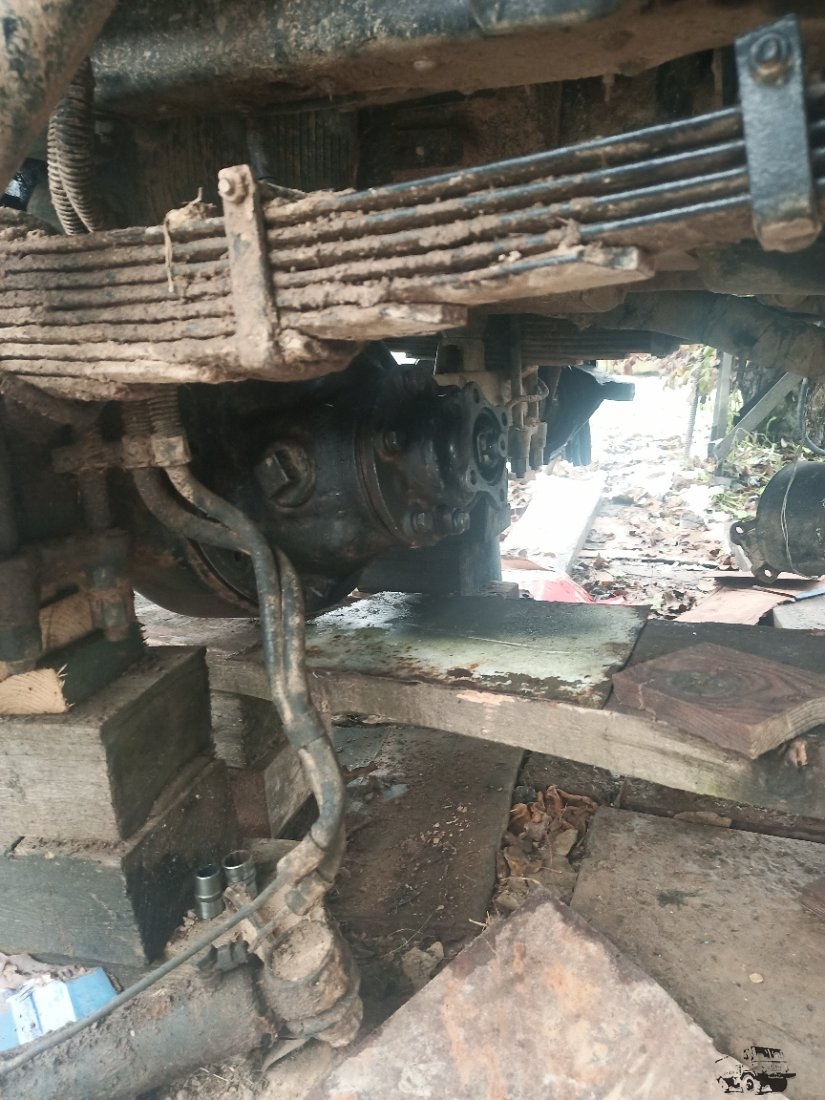

Desoto вы _ монстр. Даже просто кантовать мост этот и редуктор занятие ни разу не для больных чахоткой. Молодец.
DESOTO
Сообщения: 1024
Прошу совета
Сообщение DESOTO »
Да, тяжёлые железяки. Передний редуктор на базе.

Да ладно 70 кило , :) ,

RAT писал(а):[post]458960[/post] Да ладно 70 кило
Нас было трое :) :) :)

RAT писал(а):[post]458960[/post] Источник цитаты Desoto вы _ монстр. Даже просто кантовать мост этот и редуктор занятие ни разу не для больных чахоткой. Молодец.
делаешь трап как у него и флаг в руки...
я сам один вынимал и ставил передний редуктор .... жизнь заставила
DESOTO
Сообщения: 1024
Прошу совета
Сообщение DESOTO »
Пархат писал(а):[post]458966[/post] делаешь трап как у него и флаг в руки...
Это точно, я вытаскивал его дольше, чем ставил :wink:

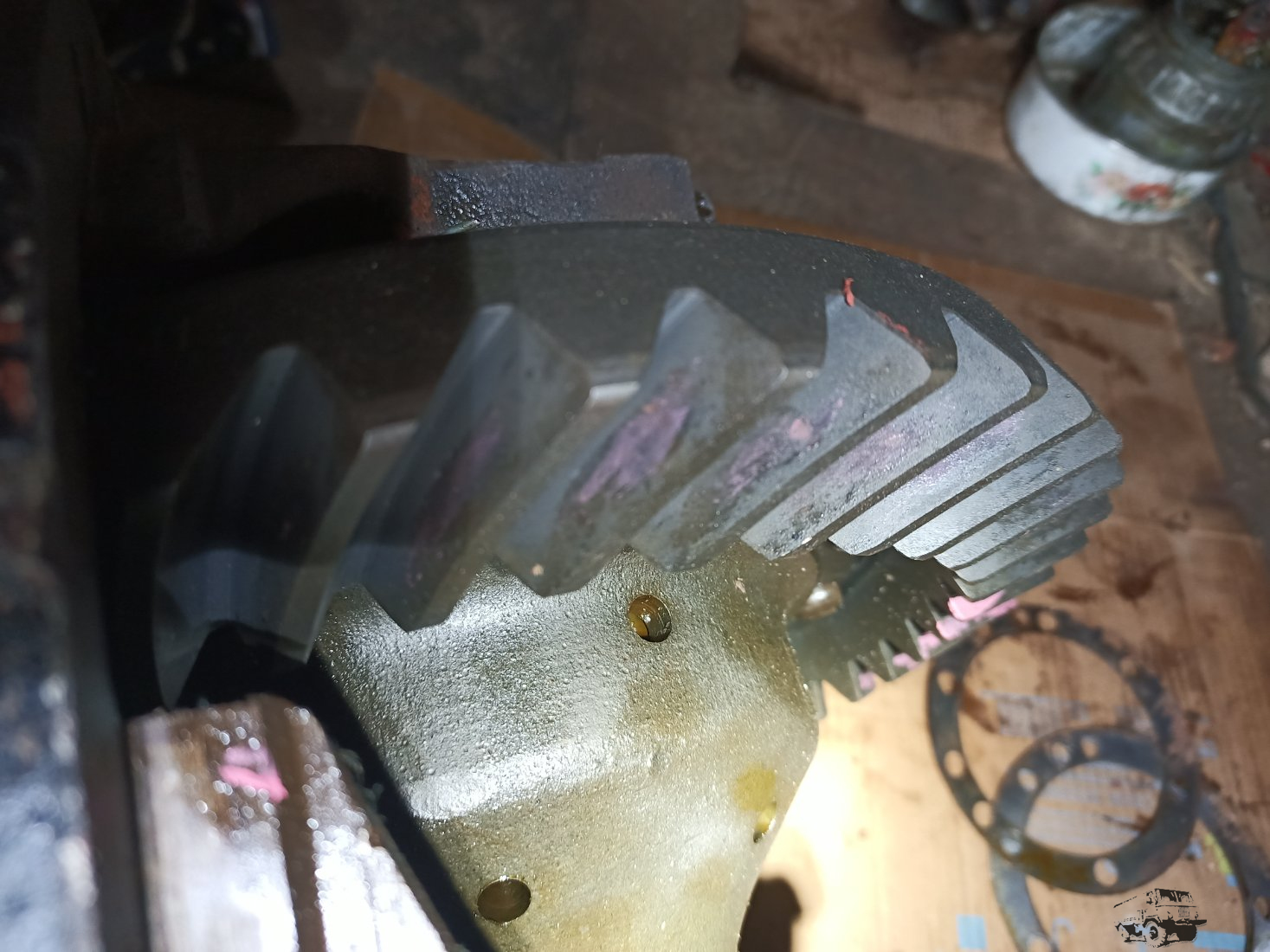

Крутость Desoto еще и в том что он не упомянул. Он выходит сам отрегулировал пятно контакта. А это блин не в тапки писать.
Вообще бывает всякое . У меня в передке стоял обычный редуктор типа сааз я его вынул и запихиваю шишингин а он солнечной шестерней цепляет корыто, я прям ожренел вынул редуктор а там наплыв внутри я его начал спиливать , пилишь пилишь нет бголгалки маленькой большая нп влазит и я рапильриеом наждаком. Сспиливал его рубил зубилом . Вставлю. Редуктор а он все цепляет снова выну опять пилю. .поэтому у меня 04 редуктору выработался страх. Вообще у меня пессимизм к деталям я собирал шишу из беу деталей для этого разбирпл шиши которые сдавали в металл. Приедет она своим ходом начинаешь разбирать мост скажем а там подшипники лопнули и упорный буртик на цапфе раздолбали . Так разберешь шишу и тупо все в металл. В заднем мосту даже пробка сливная заварена выбирал из неакольких мостов этот вроде самый прямой показался хотя и пробка заварена. Так и сливаю масло через отверстие болта которым редуктор приворачивается оно ж сквозное там .

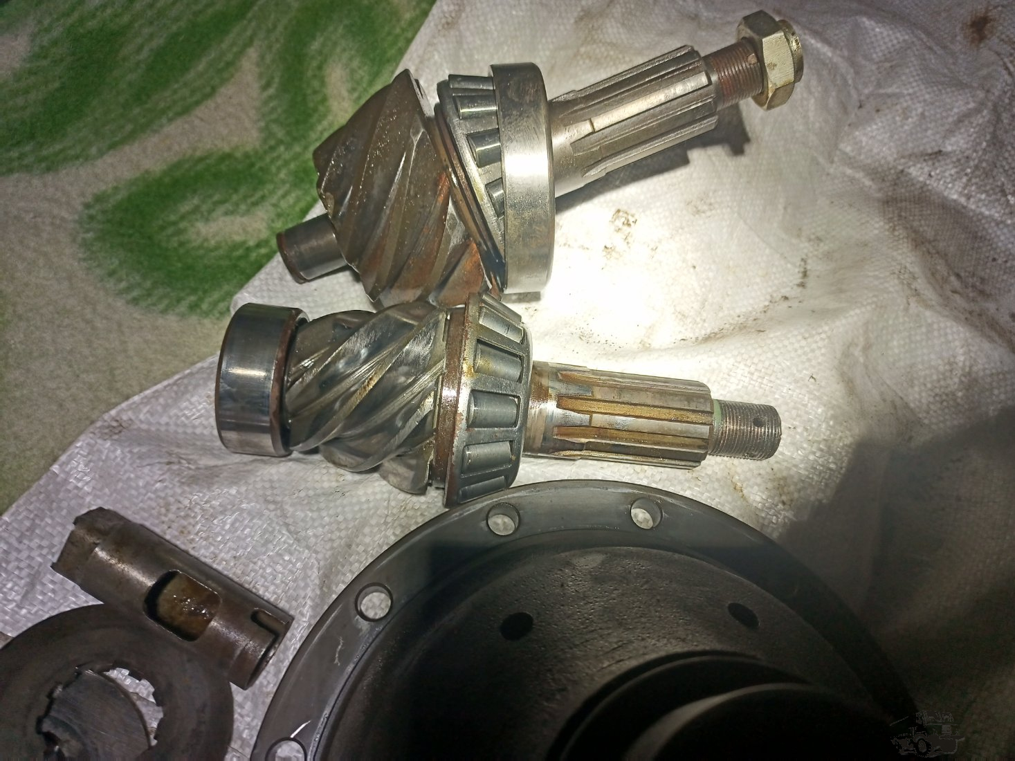

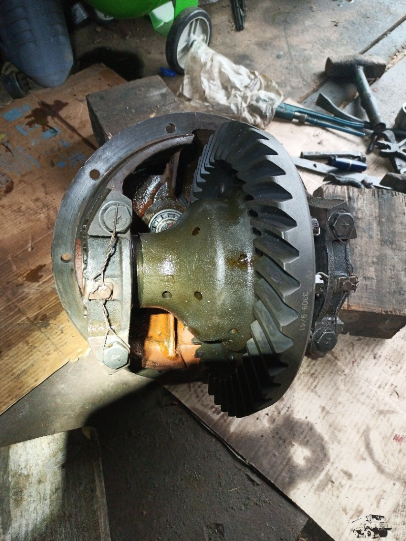

kolinz писал(а):[post]458969[/post] И сложность регулировки простого редуктора сильно преувеличена
Так и есть, там всё просто, сначала выставляешь тепловой зазор в подшипниках бугелей и ведущей и ведомой шестерён, затем подбором прокладок крышки хвостовика выставляем пятно контакта. Мажем губной помадой зубья и смотрим , ага зацепление не полное, удаляем и т.д. Там схема есть в сети, правда нудное это дело , я уже и не знаю сколько раз снимал и ставил эту морковку с прокладками, благо задний подшипник был снят :wink:
Сообщения: 4694
Поблагодарили: 204 раза
Прошу совета
Под корпус морковки ,шайбы можно было сразу не ставить.Пластинки из жести режешь и вставляешь их с противоположных сторон,набирая пакет нужной для регулировки зацепления толщины.После замерял зазор и набрал нужную толщину из шайб.В результате морковка дёргается один раз.
DESOTO
Сообщения: 1024
Прошу совета
Сообщение DESOTO »
kolinz писал(а):[post]458972[/post] Под корпус морковки ,шайбы можно было сразу не ставить
Дельный совет! Теперь будем знать.

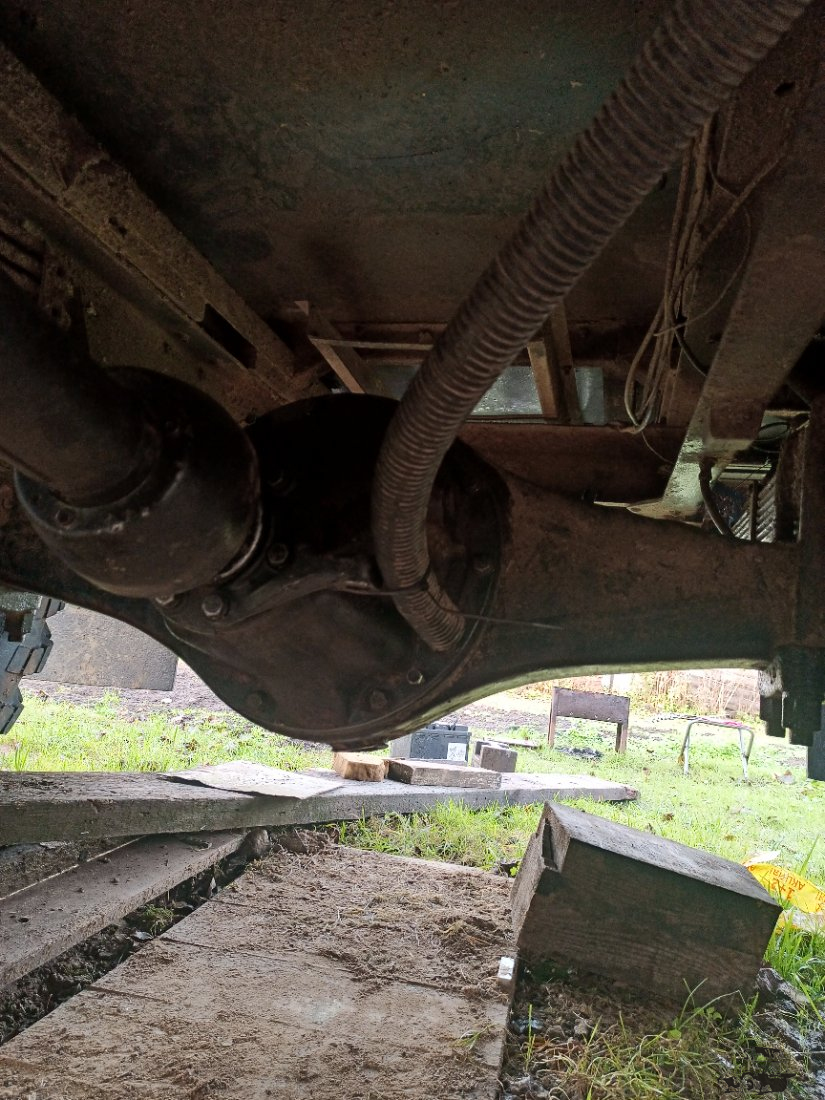

Лёгким движением руки..
:D Задний редуктор ,дома .
