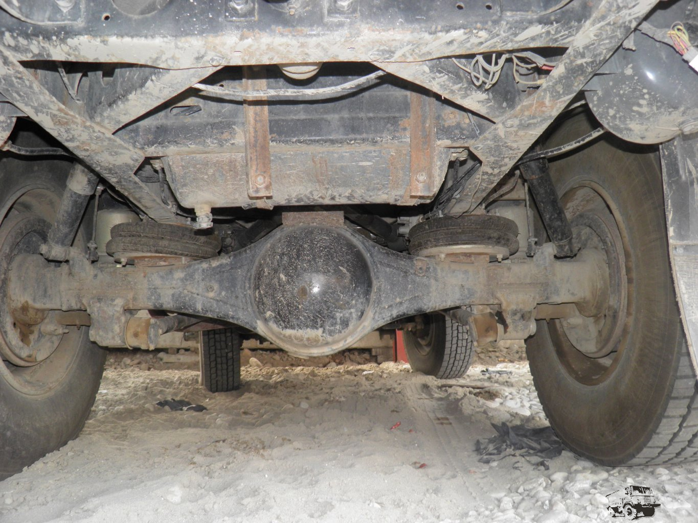

Спереди пневмогидравлика. Родная система, Садковская, с Д245-м двигателем. Потому и не сложно было зад перевести на чистый воздух, ибо всё уже в машине по сути есть.

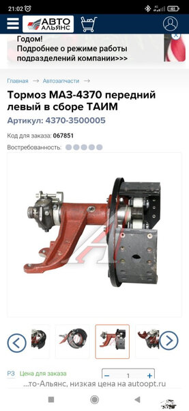

виталян
Сообщения: 872
Откуда: бишкек
Поблагодарили: 21 раз
Пневматические дисковые тормоза NEXT на ГАЗ66
Сообщение виталян »
comandor писал(а):[post]426813[/post] А по камазовским есть пример?
рассмотри хорошо опорные диски родные газ 66 вместо цилиндра прикручиваем кронштейн энергача ну м на колодки на тот конец который входил в цилиндр навариваем прямоугольные пятаки

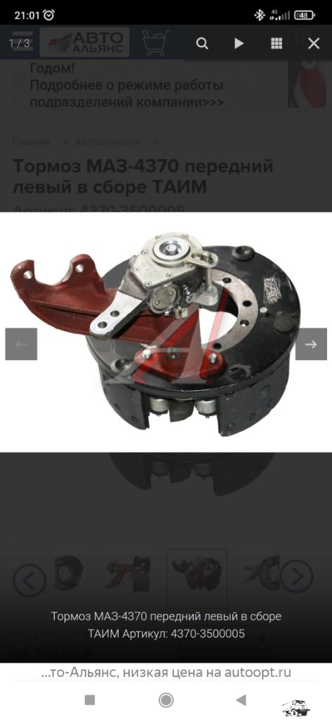

Сообщение виталян »
что есть ну о принцип понятен на левом заднем колесе

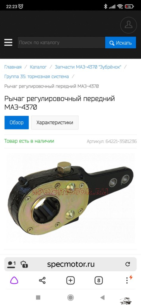

Сообщение TIGER 74 »
RAT писал(а):[post]426762[/post] Как это добро в колее живет ?
Очень куёво, особенно в наледях когда об лёд долбишься. Расположение тормозных камер к верху как у ЗиЛ-ов и КамАЗ-ов намного лучше.
виталян писал(а):[post]426803[/post] там вечный гемморой с трещётками то подклинивает то проскакивает
На задние мосты 157-го подходят один в один трещётки от КамАЗ-4310, если изготовления СССР то ходят долго и счастливо. Они и на передний мост подойдут, только отверстие под палец нужно пересверлить.

kolinz писал(а):[post]426815[/post] такая трещетка на 157?
Похожа, ещё и с двумя отверстиями, судя по всему и на передний мост подойдёт. Размеров нет её?

[ref]TIGER 74[/ref], трещетки есть снятые,но я пока без машины,по тому нет возможности замерять.Эти трещетки стоят на таких механизмах.
