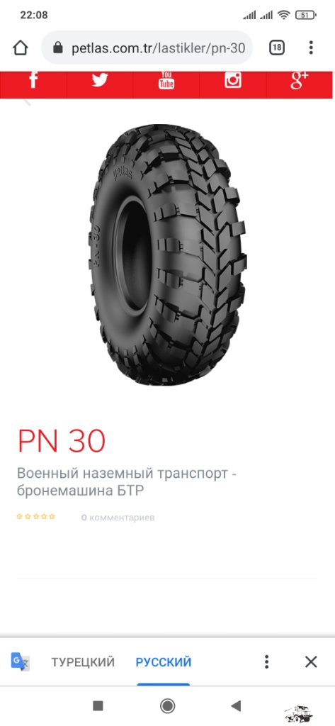

Турки Petlas делают реплику на К-58

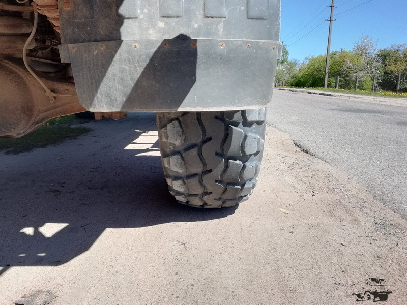

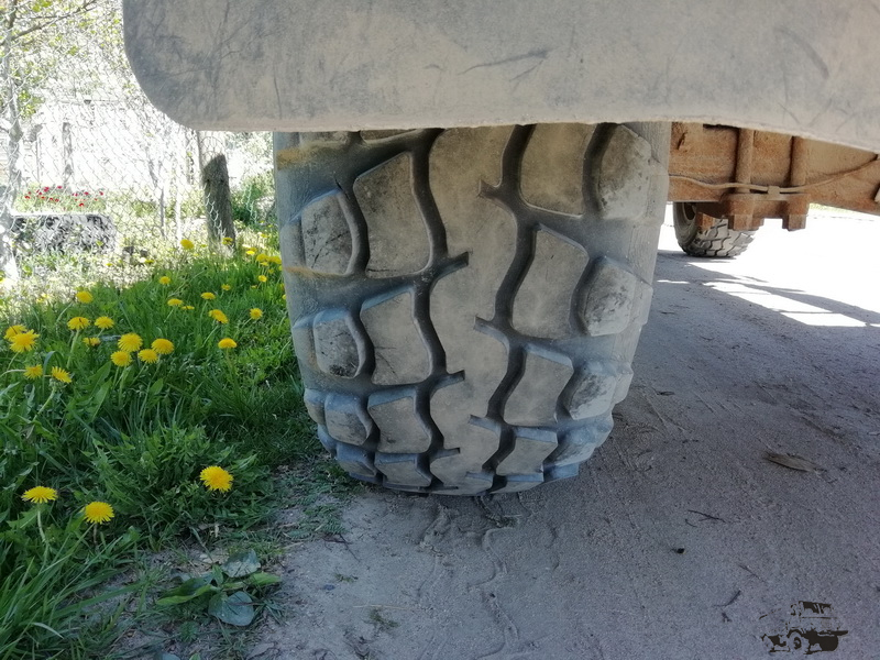

Mikhail.Sukhanov писал(а):[post]426093[/post] Возможно это иллюзия и позднее я разочаруюсь, но рисунок К-58 внушает надежду, что по шоссе при давлении 3 атм и благодаря своей узкой центральной дорожке, она не будет сильно изнашиваться и шуметь.
Это не иллюзия, всё так и есть. На фото видно что при езде по твёрдым покрытиям края покрышки практически не задействованы.
У меня резина широкая и многие думают что из-за этого и расход адский и накат плохой. )
