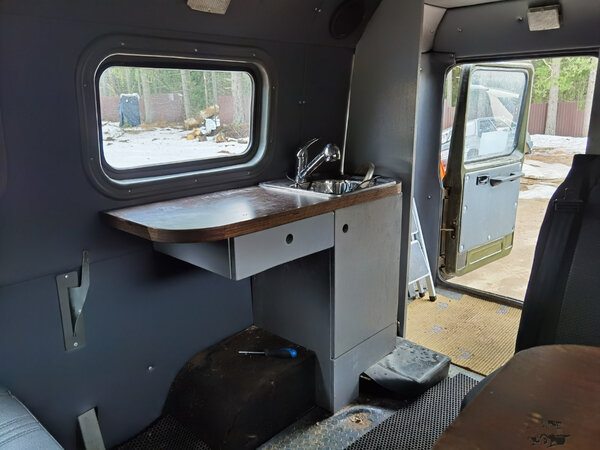

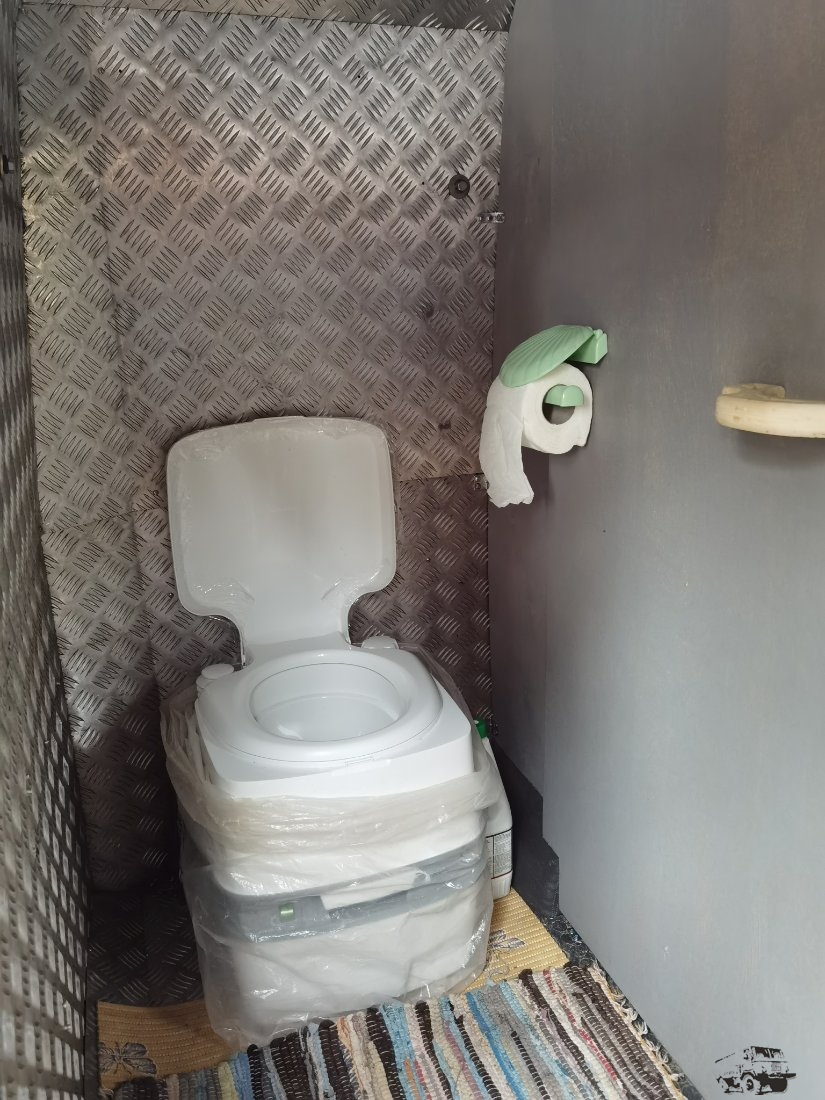

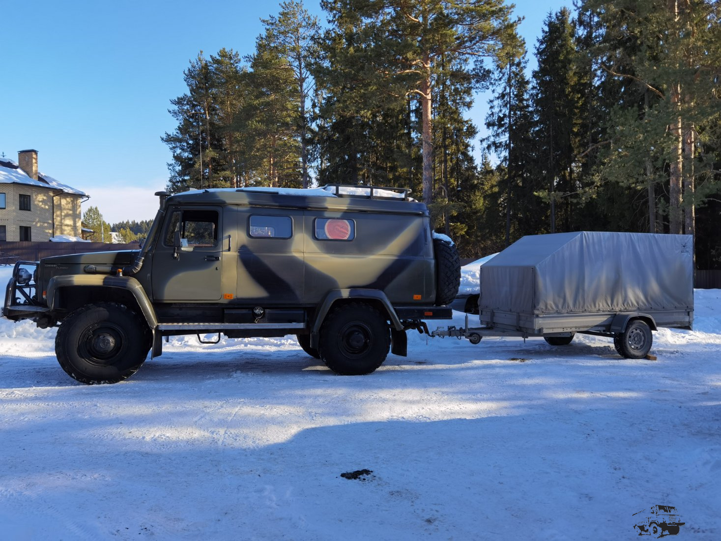

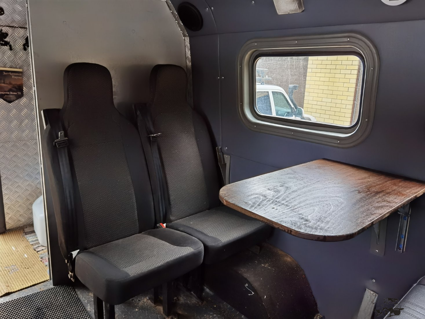

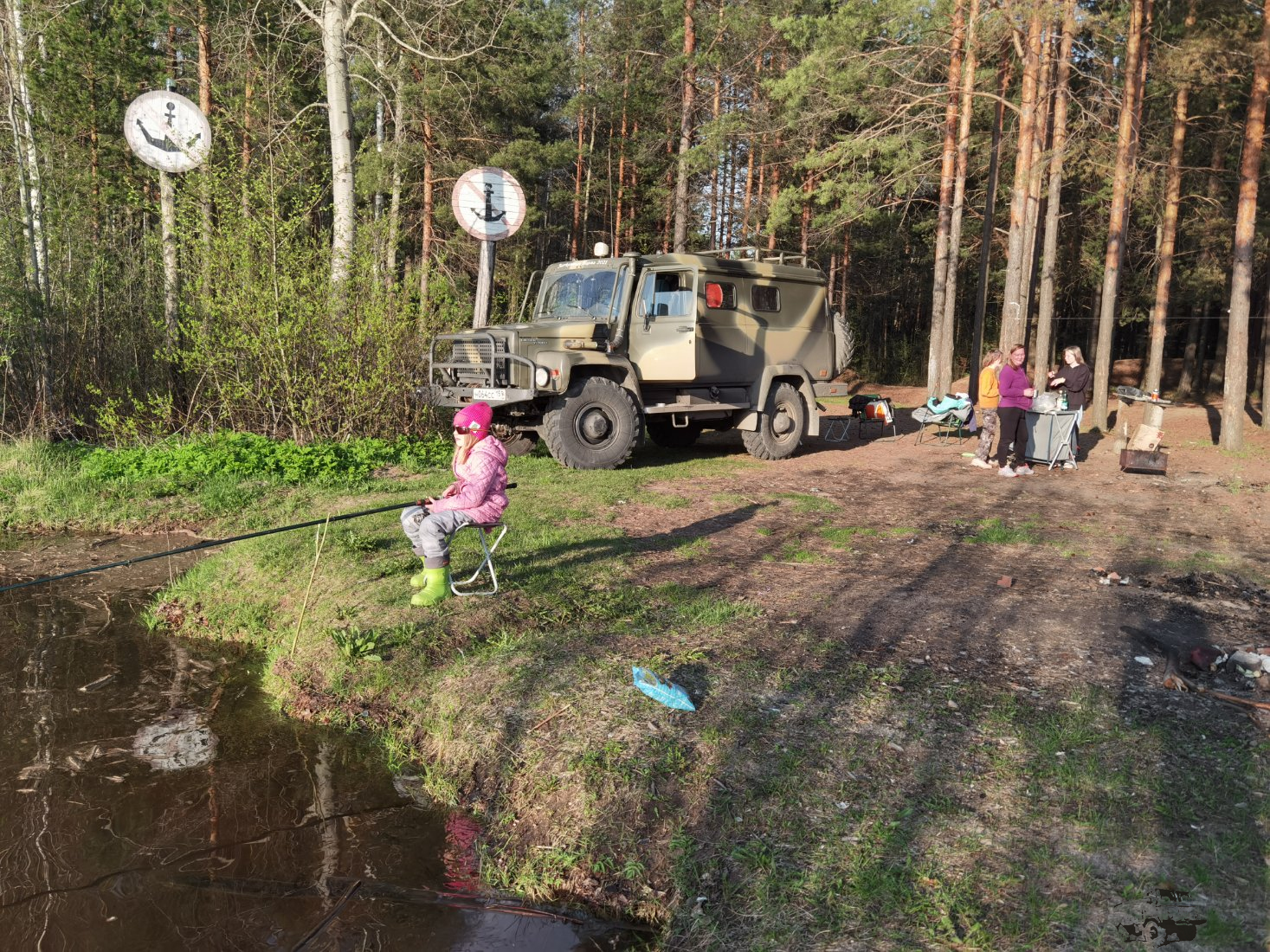

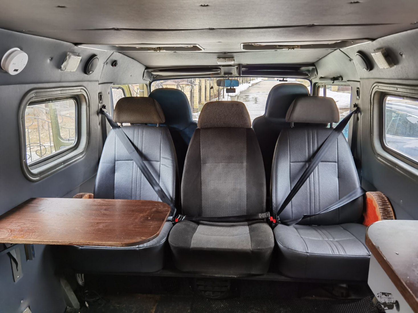

3 месяца понадобилось для переоборудования ГАЗ 330811 в отметку Автодом.

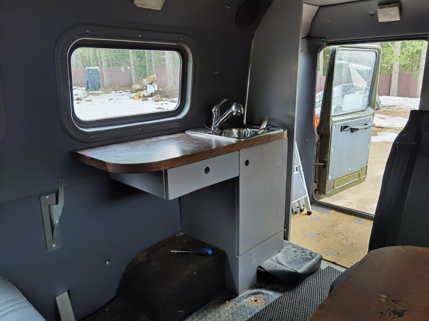

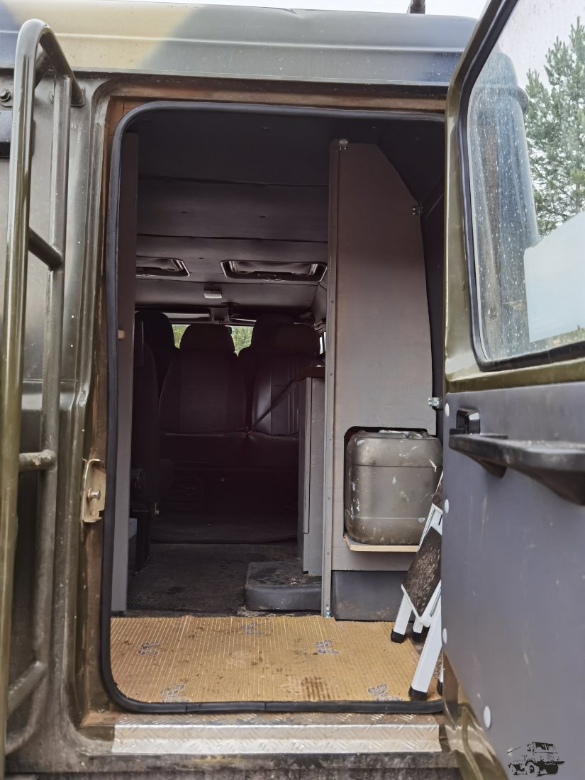

Из того что хотелось видеть в переоборудовании авто с обязательными отметками в СТС и ПТС: 6 пассажирских мест+водитель, спальные места, кухонный блок, сан узел(биотуалет), раскладной стол, маркиза(раскладной тент), ТСУ (фаркоп типа шар), защита лобового стекла в виде дуг из трубы.
Что по факту: лебёдка, защита переднего оперения(кенгурин), лестница, фароискатель, багажник, 6 пасс.мест, кухонный блок, сантехнический блок(душалет), раскладной стол, бак для воды, раскладной тент. АВТОДОМ.
ТСУ и защиту переднего лобового стекла нельзя, спальные места указывать не надо, т.к. при движении спать нельзя оказывается :lol:
Все переделки делал сам, с консультацией в компании по переоборудованию авто.

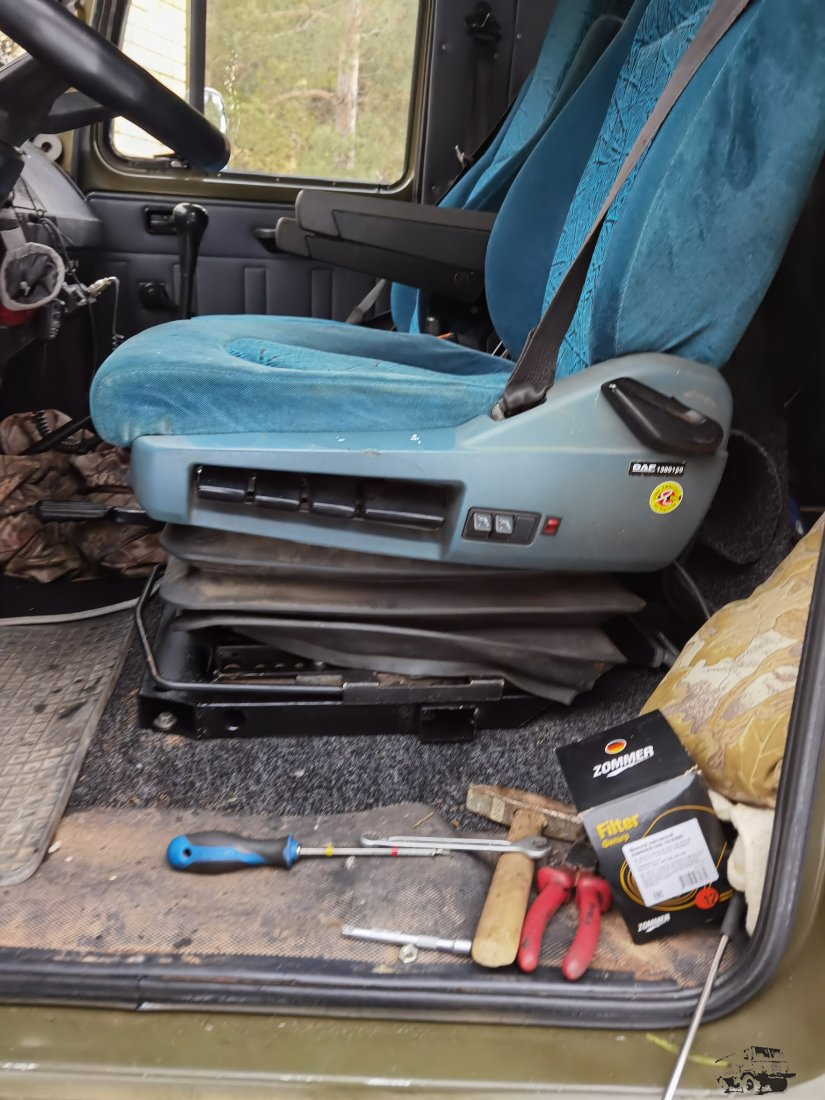

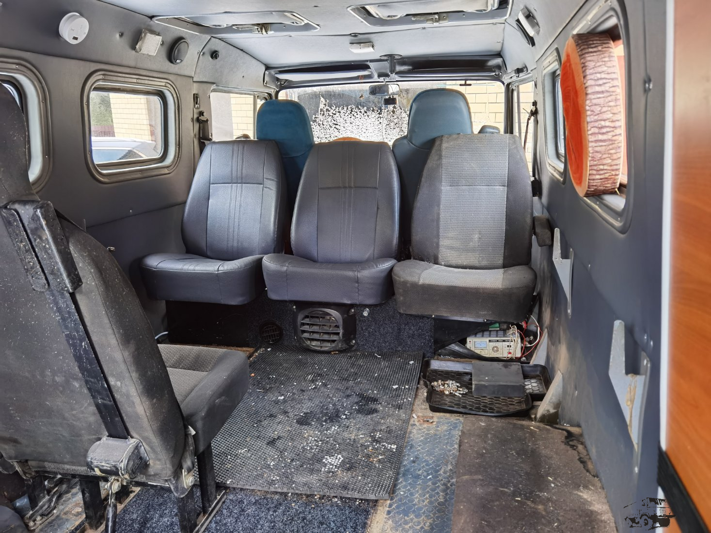

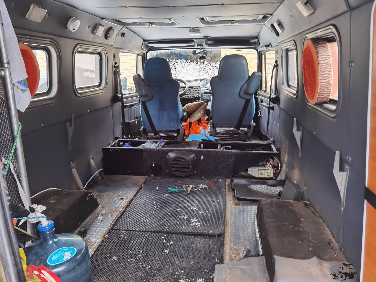

Отчёт по установленным креслам от DAF 105: Кресла полностью оправдали все мои ожидания, всем советую. Воздух взял с ресивера на подкачку колёс, при использовании подкачки кресла падают в ноль :lol: . Минусы: Грохот от компрессора заепал. К сожалению такие кресла нельзя установить в шишигу.

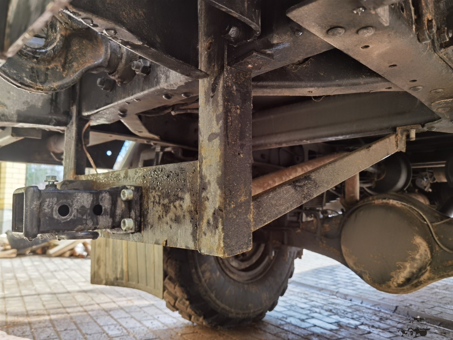

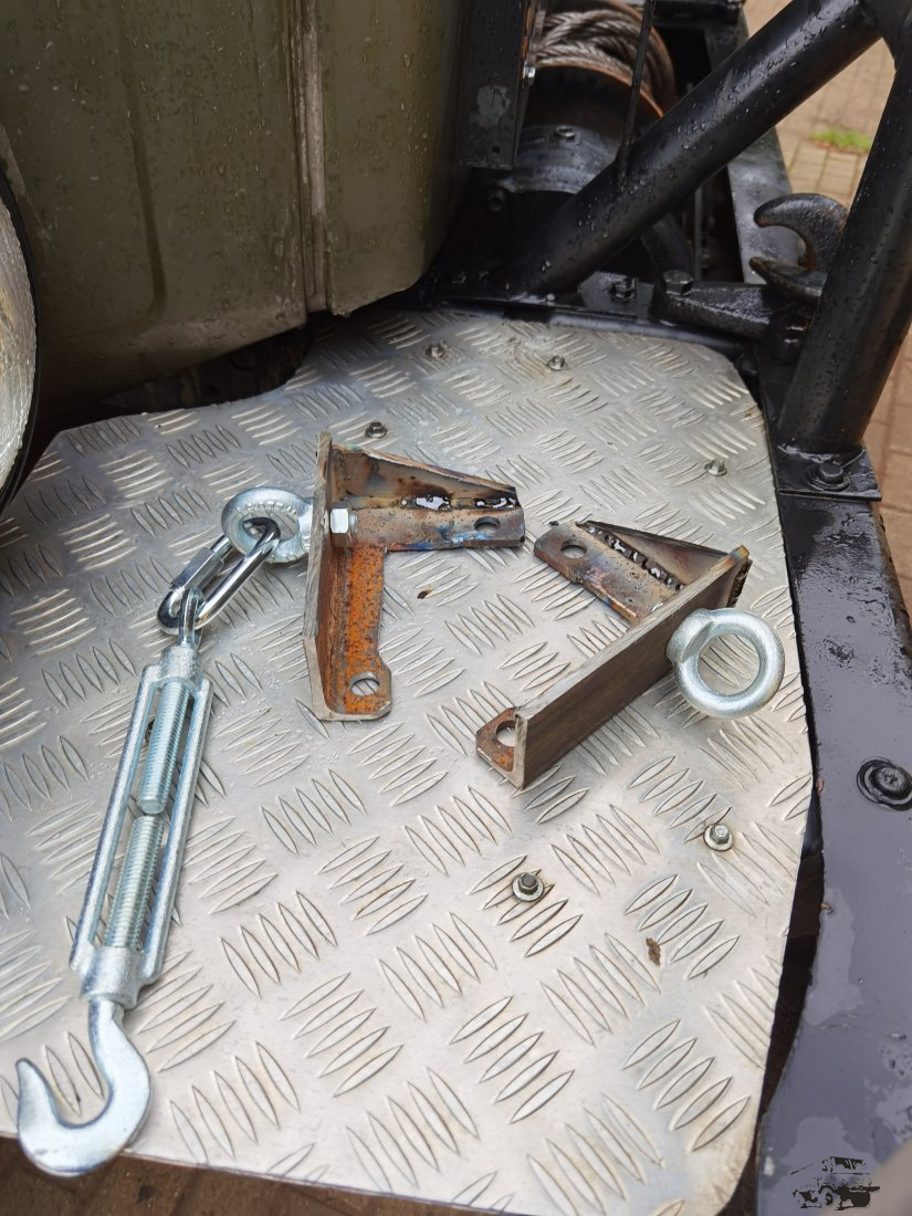

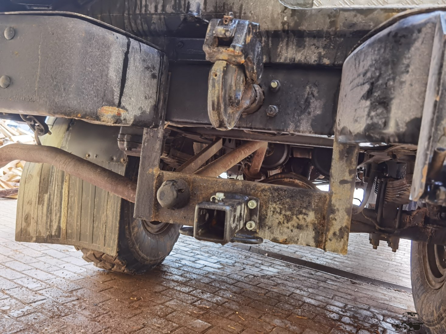

ТСУ, сделал за три часа, нужно было срочно выезжать на следующий день на рыбалку за хариусом на три дня. Перегон по лесовозным дорогам 470км в одну сторону и обратно испытания выдержал, прицеп у меня 3600х1500 на уазовских колесах, снегоход 450кг плюс бензин и вещи походные. Трещин или деформаций не было. Крепил в штатные отверстия в раме. Монтаж/демонтаж занимает 15мин.

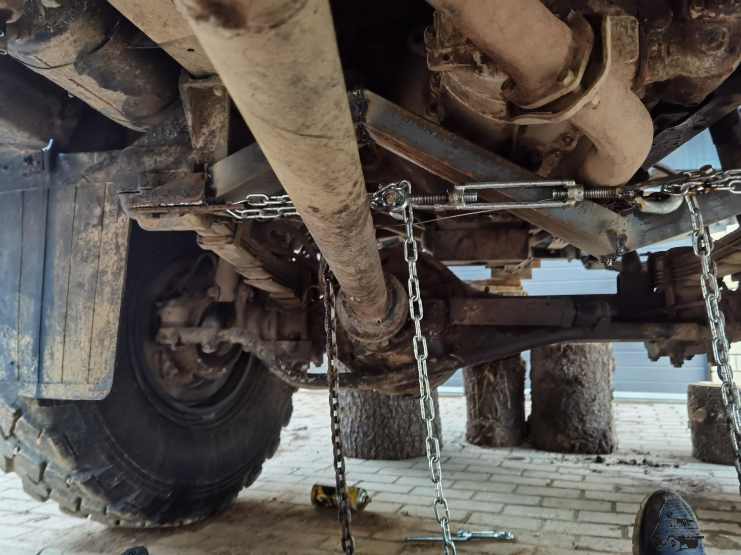

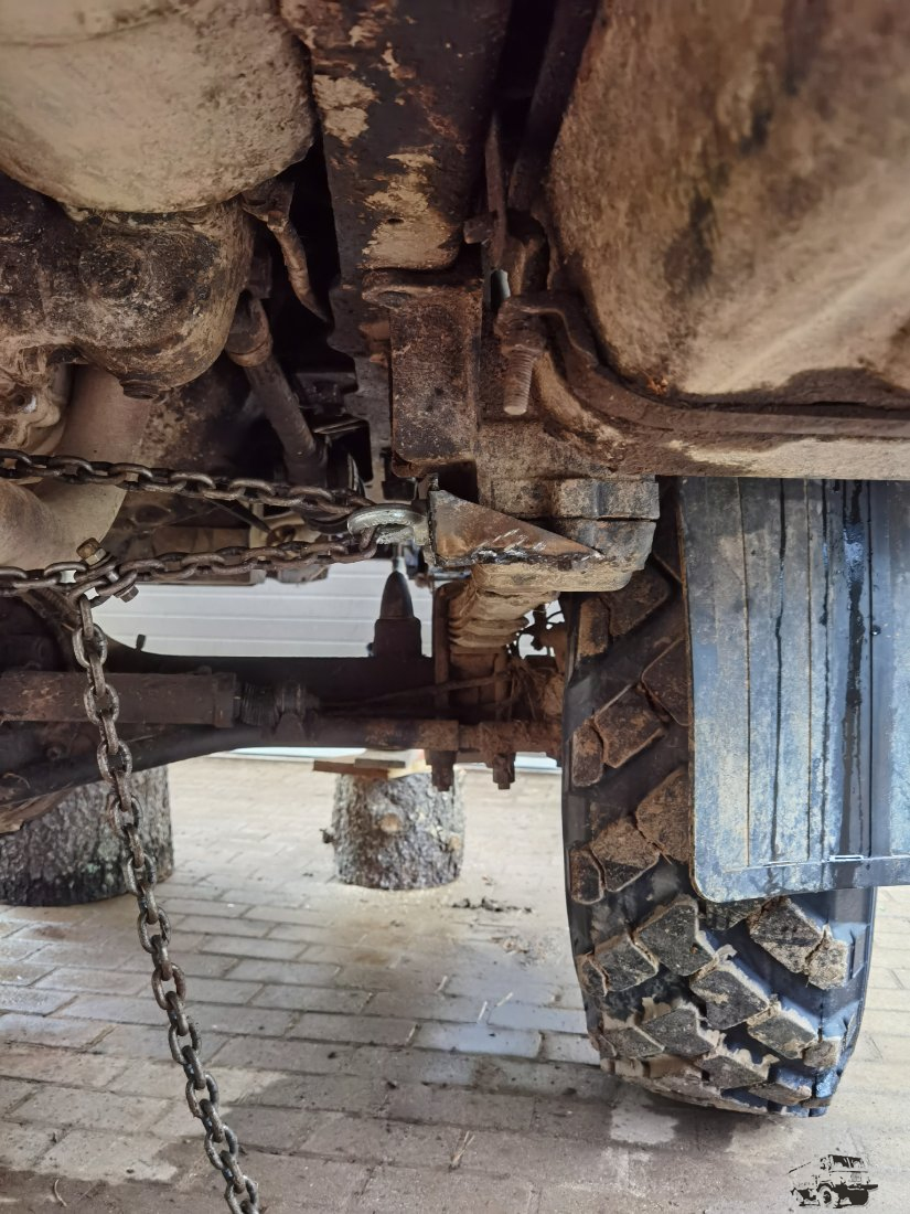

Сделал траверсу на задние чашки передних рессор, испытания провёл, всё отлично держит. Машина стала собраннее в поворотах и на грунтовке. Не стало щелчков металлических в районе ног водителя и пассажира.

Пока приносит удовольствие мне и семье. В планах поездка на Алтай и Байкал.

Заводило писал(а):[post]436236[/post] Сделал траверсу на задние чашки передних рессор
Распорки между кронштейнами кабины и задними кронштейнами передних рессор не ставил?
У меня рессоры газ 66, они длиньше, и чашки с опорой кабины не на одной оси.
