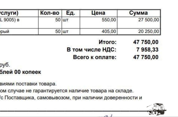

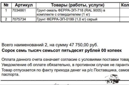

За два килограмма химической жидкости почти 48 тысяч?!
Там в составе сусальное золото или тысячную долю грамма Калифорния-252 добавили? :D

[ref]kolinz[/ref], а я уж было подумал...
Вопрос снят.
