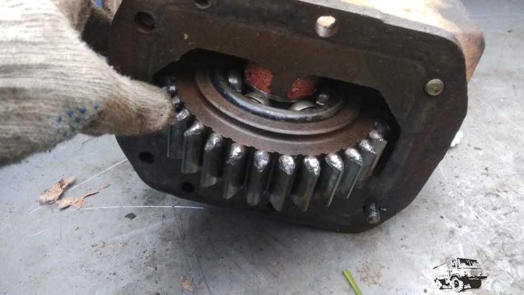

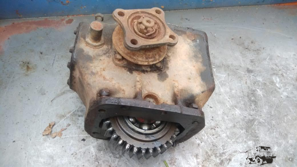

ipkin писал(а):[post]419540[/post] Подскажите . Стоит ли брать с такими дефектами?
Так то видно ,что КОМ с шестернёй на которой нет выработки, но видно хватил он нагрузки сильной.. Скорей всего эта шестеренка без проблем осилит все твои конструкторы и нагрузки и будет вечной условно говоря, но если для себя то выбери в идеальном состоянии даже если переплатив, а то будешь потом думать как она там жить будет и не подведёт ли в самый ответственный момент :shock: :idea: Момент может быть очень дорогим когда вспомнишь "скупой платит дважды" :D

ipkin писал(а):[post]419540[/post] Стоит ли брать с такими дефектами?
Ну вообще на эту тему у меня есть видос про мою шестерню пониженной передачи.. Она такая уже сто лет в обед -полёт нормальный покрайней мере говоря о прошлом времени . Как будет далее понятно не известно..
При условии что цена адекватная думаю да, много видел комов со сбитыми на треть зубьями и ничего работали, а учитывая ширину этой шестерни ещё и внукам хлопот не доставит

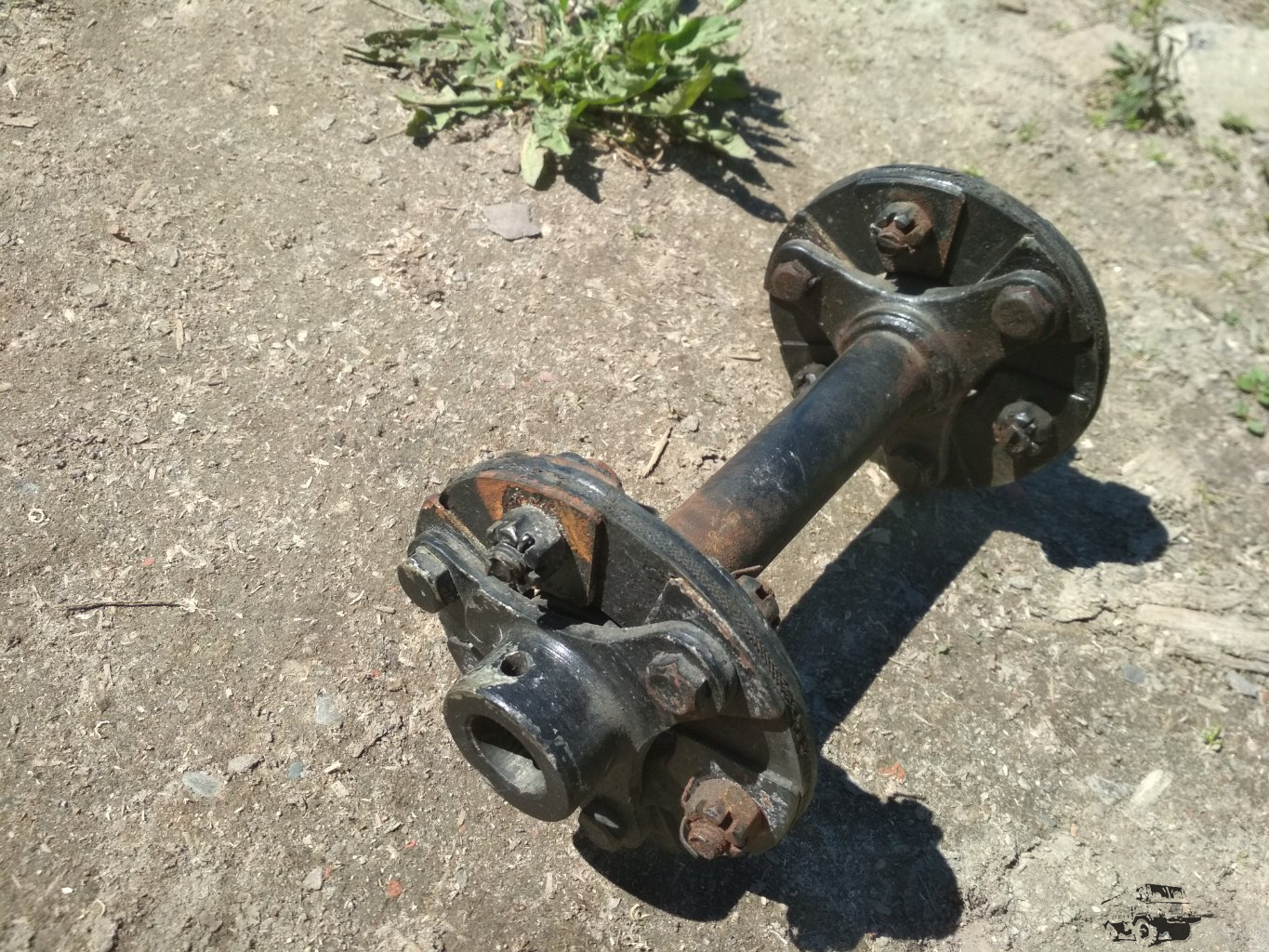

Кстати, мой КОМ крутил насос у заправщика вот таким приводом

dimant68 писал(а):[post]419620[/post] КОМ крутил насос у заправщика вот таким приводом
Первый раз тоже вижу такой привод, думаю под насос само то. А под лебёдку карданы в самый раз будут.

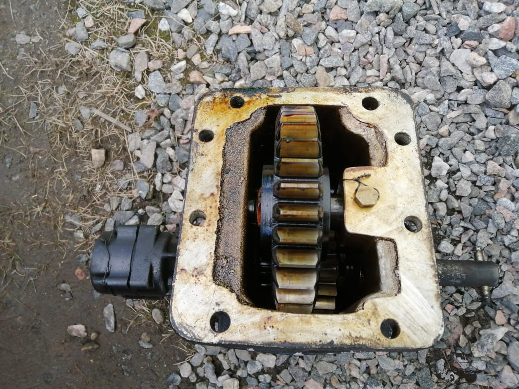

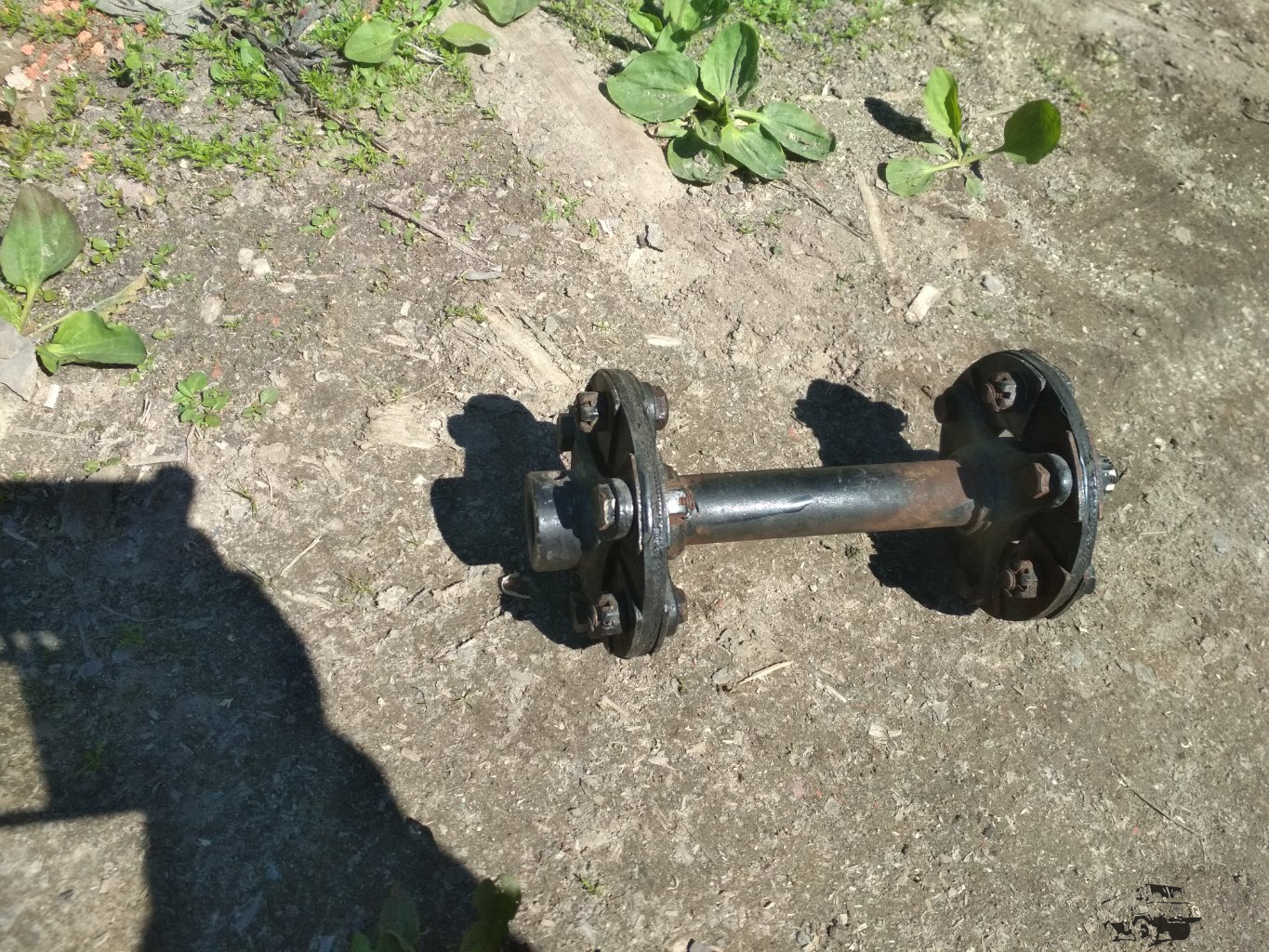

Здравствуйте всем! Позвонил мне продавец, у которого я купил КОМ на раздатку за 23 т.р. и предложил взять у него и второй, но уже за 20! :D Говорит, что нет желающих?! :? Как так, раньше вроде проблематично было найти хороший и по приемлемой цене? Сказал что вместе с тягой включения, рычагом и валом привода насоса. Вал привода и КОМ вот такие
. Может кому надо?

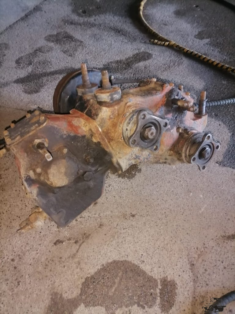

Я вот купил за 10500 вместе с раздаткой от пожарки.

ipkin писал(а):[post]419803[/post] Я вот купил за 10500 вместе с раздаткой от пожарки.
Цена, конечно, почти подарок! А что с внутрянкой? Похоже поработала она уже в этой жизни немало :D .
