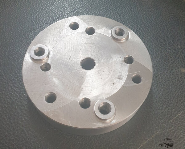

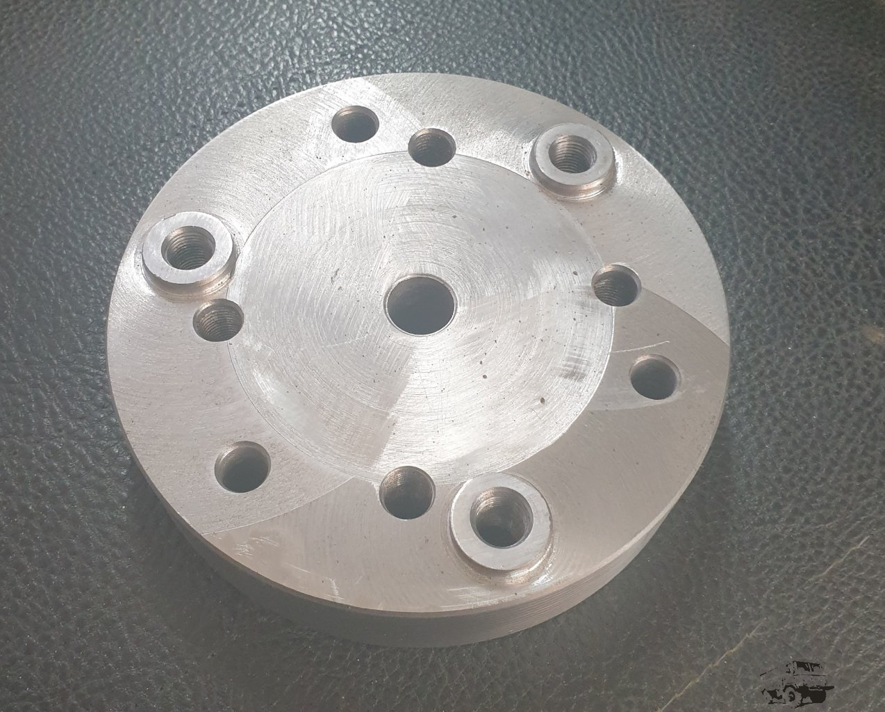

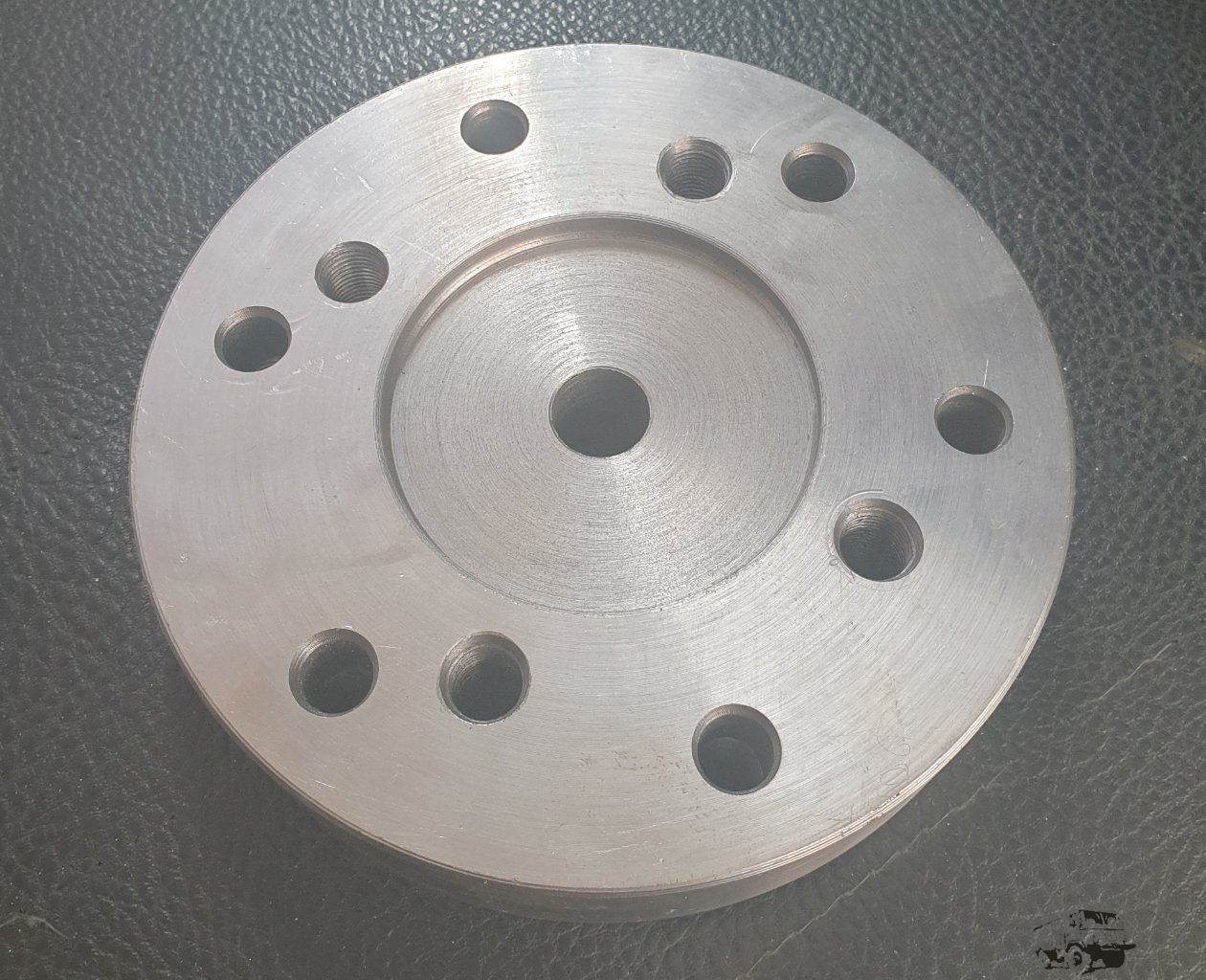

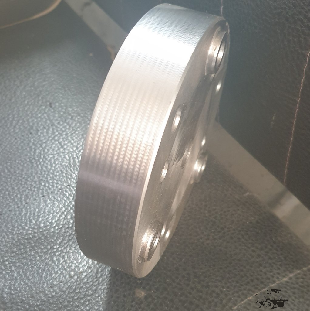

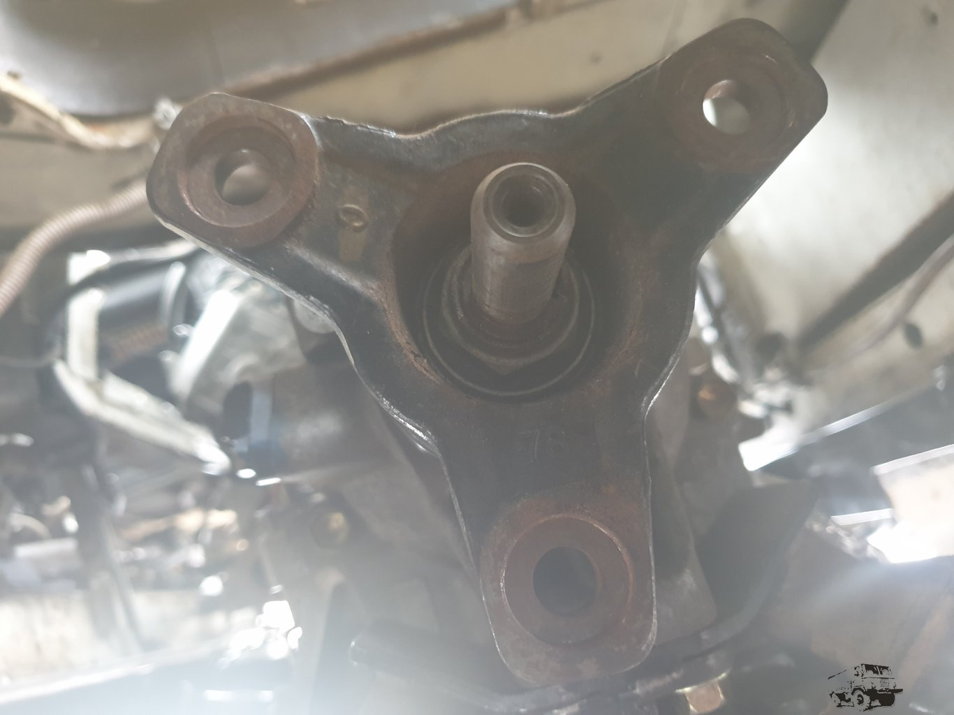

Выточил переход с тойотовского трипода на коробке к газоновскому кардану.

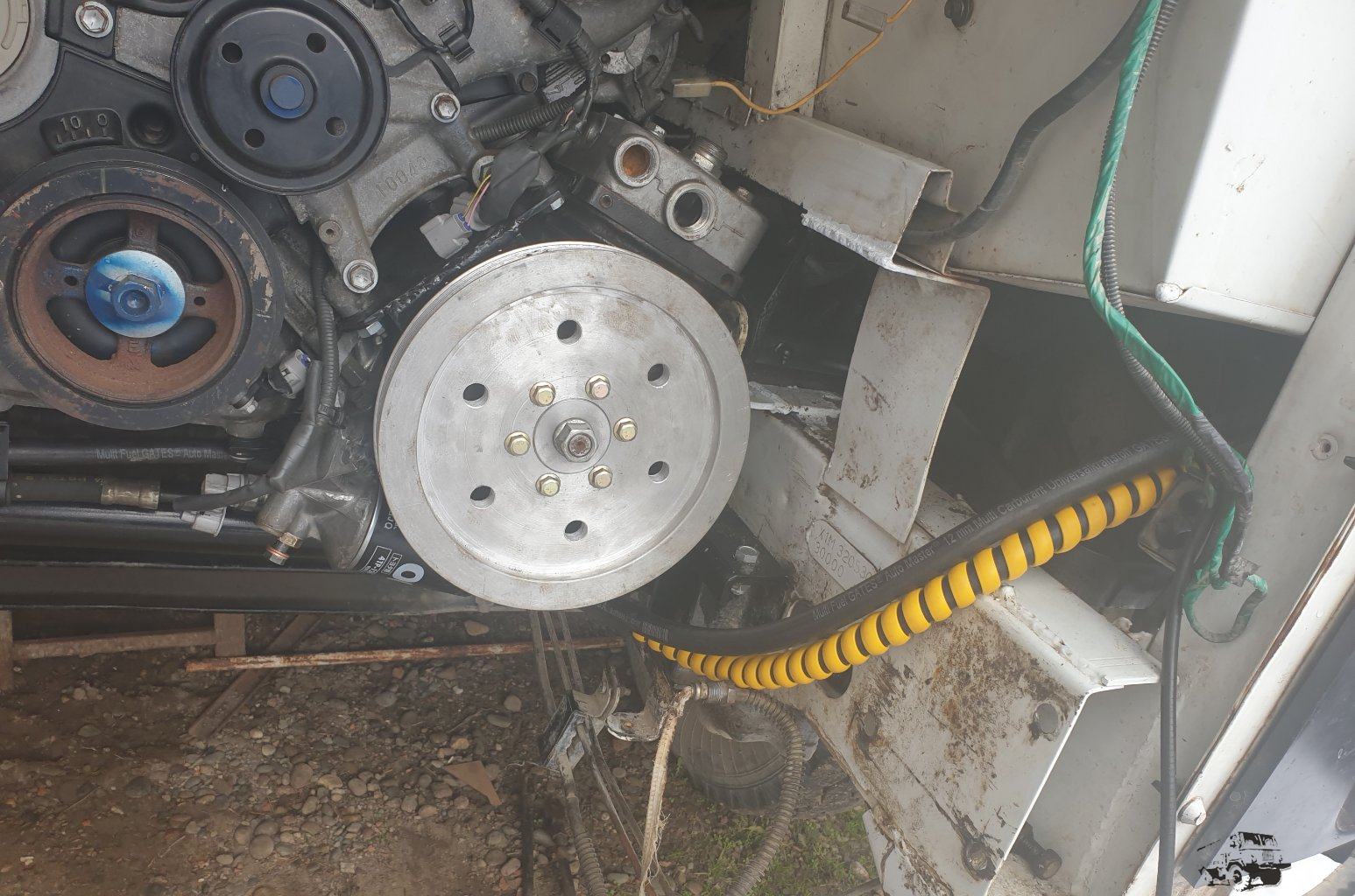

Приехал родной шланг ГУРа от Цельсиора. Немного его доработал и установил на свои места с родным крепежом. До рулевого редуктора Пазика не хватило целых 60 см. Обратился к спецам по РВД. Они мне добавили длины, но предупредили, что бывают случаи, когда ГУР начинает выть от изменения сечения или длины шланга высокого давления. Надеюсь обойдется. А то еще и гидродинамику придется учить :o Ну складывается пазл красиво, конечно. С заводскими Пазовскими висящими кишками и торчащими облоями не сравнить.

Moryx писал(а):[post]411603[/post] Выточил переход с тойотовского трипода на коробке к газоновскому кардану.
А,что штатная муфта не понравилась ? Она там как произведение исскуства, и амартизировать будет.. переходник жёсткий.

Не нужна она грузовику. Порвет ее.

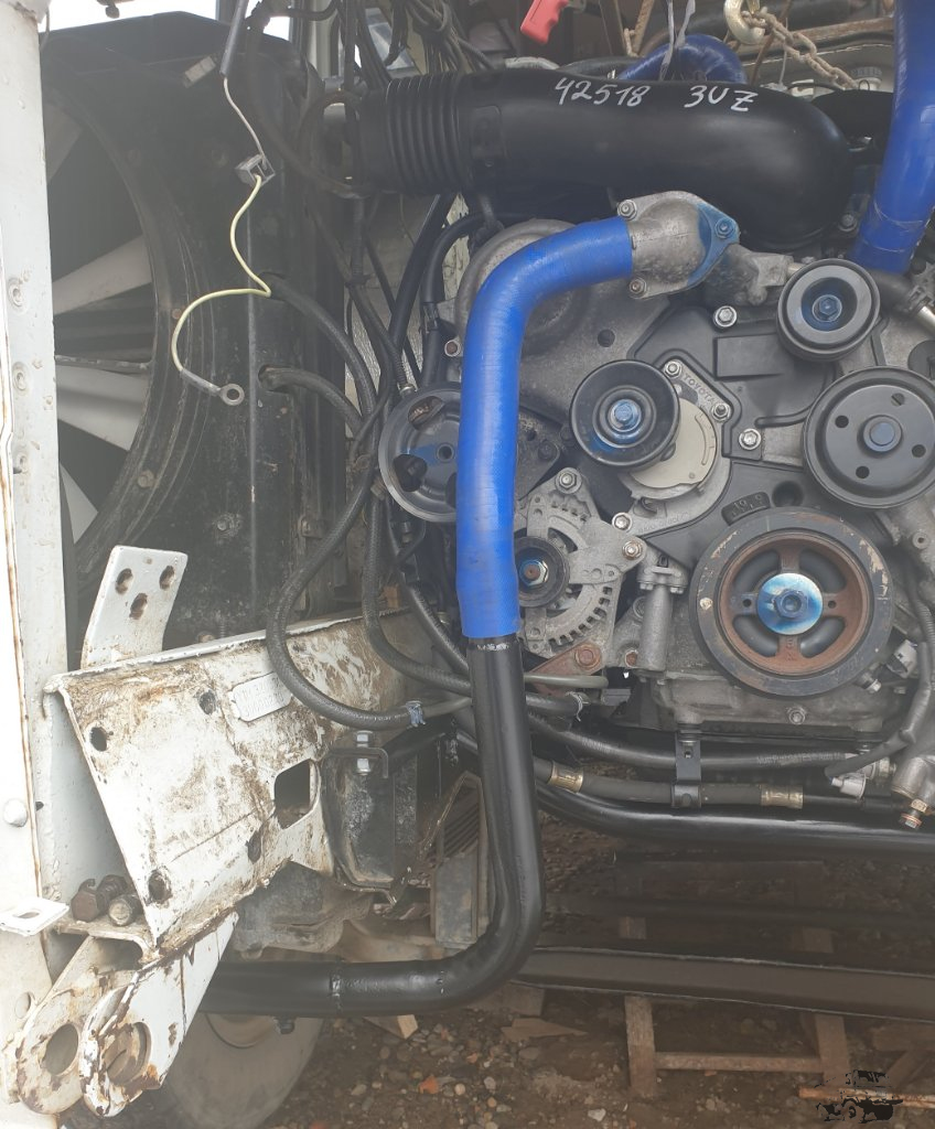

Ну и сделал нижний патрубок радиатора. Комплект патрубков силиконовых по конфигурации и диаметру подобрал в магазине. Было написано Газель Бизнес Евро4. Пазовский стальной патрубок переварил. Доварил к нему колено 90 градусов и переход с 42мм на 38мм в конце. И конфиг нижнего подошел как домой.
4 отверстия под кардан.
3 отверстия с выпуклостями к фланцу коробки, и еще 3 на этом же диаметре зачем?

Тоже к тойота-триподу. Сначала лень было выпуклости эти делать, просверлил, потом одумался, понял, что именно эти шипы, а не три болта, несут всю нагрузку при вращении. Провернул и сделал как положено. Пришлось повыеживаться с этими выступами, зато теперь - удовлетворен.

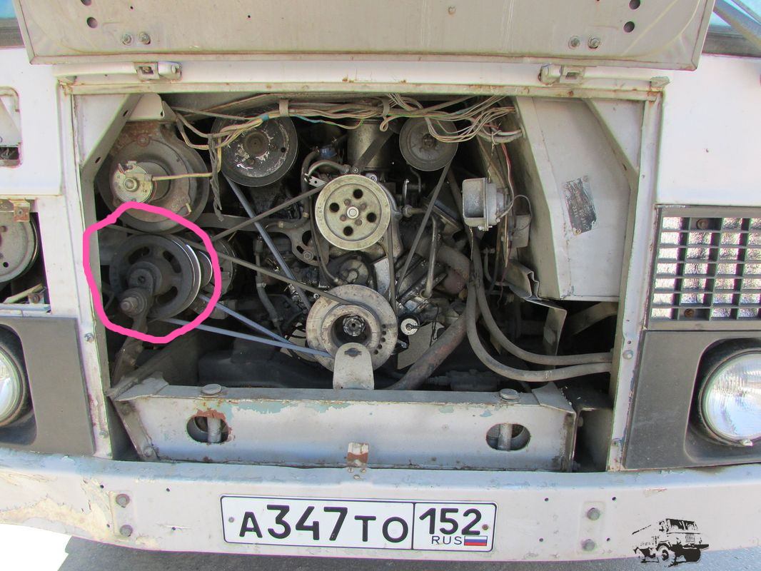

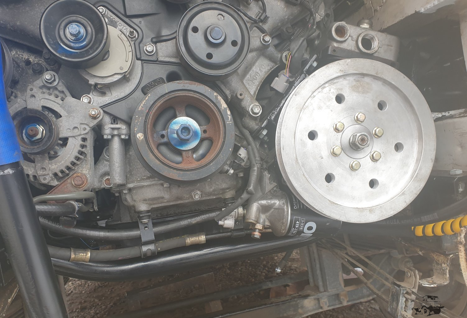

Кронштейн промежуточного шкива на вентилятор(если конечно будете использовать) советую усилить, у меня на 6й тысяче отломило его и натяжной ролик второго ремня вентилятора попал в него же, отломило одну лопасть....

танкист 204 писал(а):[post]411640[/post] Кронштейн промежуточного шкива на вентилятор(если конечно будете использовать) советую усилить, у меня на 6й тысяче отломило его и натяжной ролик второго ремня вентилятора попал в него же, отломило одну лопасть....
Вряд ли на ПАЗике будет вентилятор на моторе, ведь радиатор сбоку
И что за второй ремень, он ведь на всех UZ-етах один.

Логин_Питерский писал(а):[post]411652[/post] что за второй ремень, он ведь на всех UZ-етах один.
Речь идет о родном пазовском ремне, который через промежуточный ролик приводит во вращение вентилятор радиатора. К UZ-ту он отношения не имеет.

В моем случае будет установлен полностью электрический вентилятор на радиатор. Он уже куплен. Управляется ШИМ сигналом от ЭБУ двигателя, через спец адаптер. Дойду до установки - все опишу.

1. Уже есть прецеденты, когда у людей была вибрация из-за эластичной муфты на грузовых карданах.
2. АКПП А-650 устанавливалась на кучу разных автомобилей. На многих из них, она с завода шла без эластичной муфты. Значит, не очень-то она и нужна.
