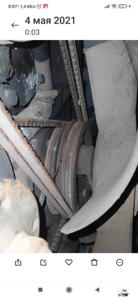

Д 245 е3
Так шкивы на коленвала выглядят.Темно в гараже,не очень хорошо видно и фото только через скриншот выкладываются.

[ref]kolinz[/ref], Получается диаметры самодельных шкивов сделаны по размеру заводского шкива КВ МАЗ 4370? И ещё вопрос, у заводского шкива КВ МАЗ-а посадка ровная или под шлицы?
Благодарю за фото. Самодельный шкив на КВ у вас на фото (на крайнем) смотриться как то чуть больше в диаметре.

Шкивы бывают под оба вида носка коленвала,под шлиц и прямой.Размер шкива компрессора 200 мм по наружному диаметру,только что померял.Передаточное число 1 к 1.
