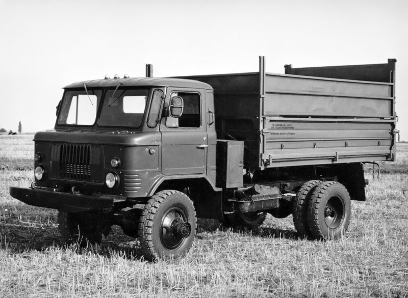

А вот такие, как на обычных газиках.

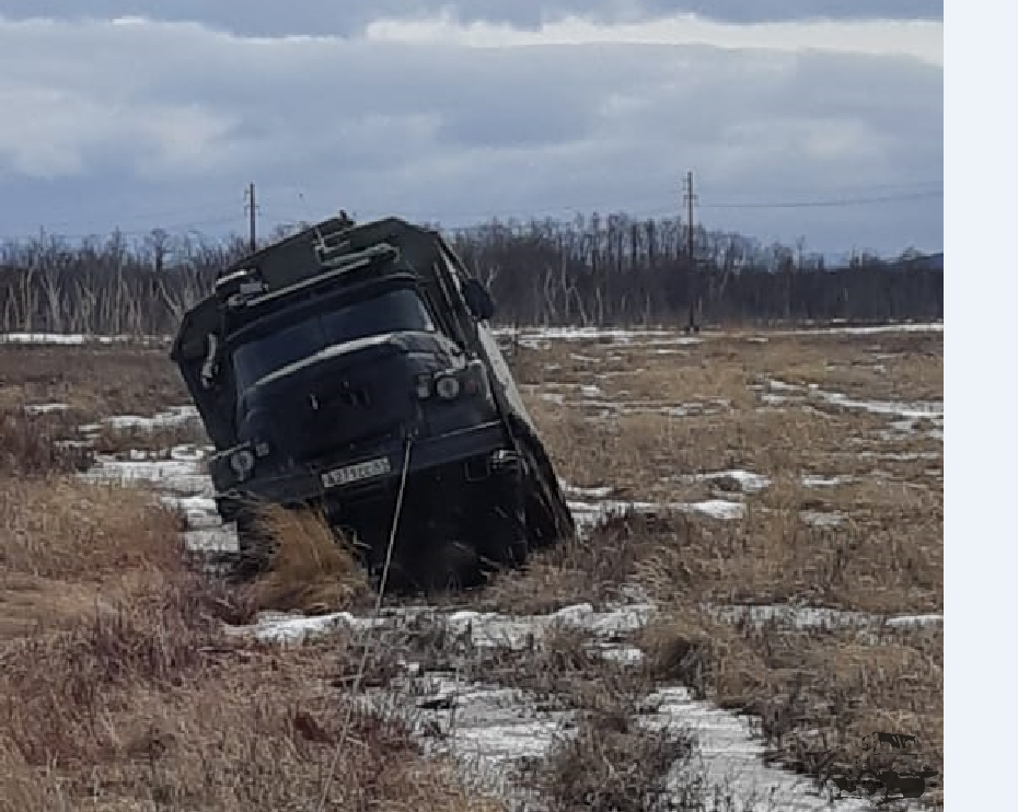

я тут на пиzдюлях пролетел как по минному :lol: полю,по линзам,и немного не увидал...задняя тележка (правая сторона),вся ушла в линзу,см 10 кунга было в воде(прав угол)колеса полностью,кто там говорит что раму не крутит у зила :lol: ,кунг прикручен с середины до заду только на 6 ти стремянках,по три на борт,вертануло так что под началом кунга по лев.борту-см 8-9 было,кулак влез,корефан сдулся,почти в 0,катался вокруг меня :) ,как святой.
так что испытай свои колеса на мин.давлении,и катайся.

Славон писал(а):[post]415667[/post] А вот такие, как на обычных газиках.
На фото не ГАЗ 66 а ГАЗ-САЗ-3531, другая модель на заводских дисках ГАЗ 53. Не вводите человека в заблуждение. :D
Сообщения: 3334
Благодарил (а): 27 раз
Поблагодарили: 266 раз
+1 66 Москва
maxline писал(а):[post]415686[/post] а фото не ГАЗ 66 а ГАЗ-САЗ-3531, другая модель на заводских дисках ГАЗ 53. Не вводите человека в заблуждение.
Никто никого никуда не вводит. Спрашивали про диски на 20. А машина по сути та же самая, с небольшими изменениями.
