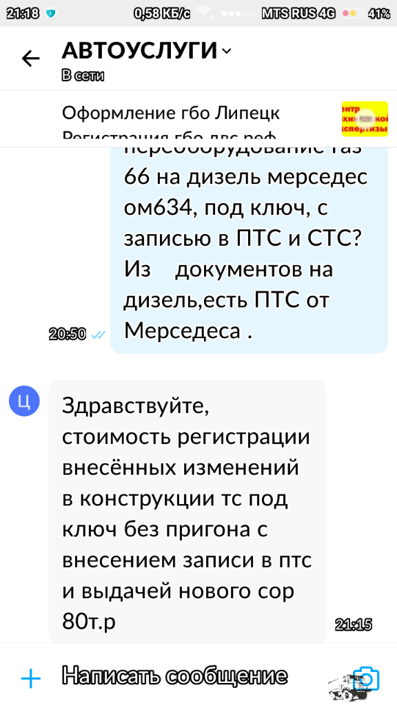

Ещё звонил по многим конторам,разброс цен от 40 до 10 р, 245й легко,иномарочный, в моём случае ом 364Й, в некоторых начинают темнить, вышлите копию птс, мы отправим в лабораторию, даст ли она добро на установку,
мы не гарантируем результат ,и т.д. Ну а раз нет гарантии , то и нечего с ними время терять. Отменил заказ, хоть и крайне не ловко было перед продавцом,
чуть не попал на бабки. В общем, огромная благодарность, всем вам, за помощь в этом вопросе!!! ( даже Домье, что не прошёл мимо!)

Искал,искал,и вот нашёл!! Крутая цена! Так что , что не купишь за деньги, можно купить за большие деньги.
