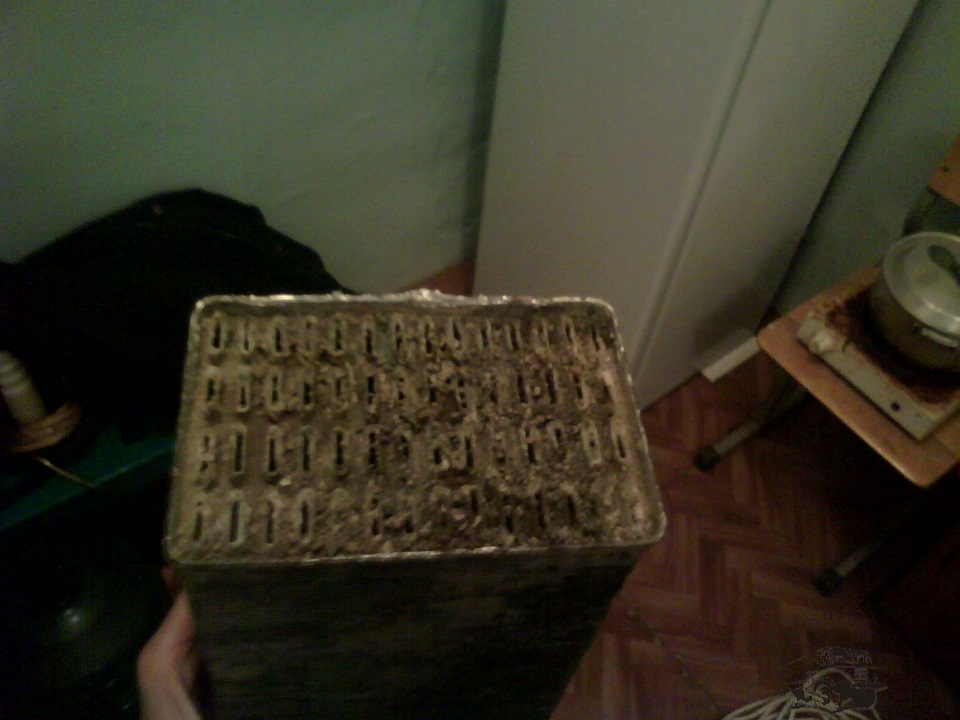

Дамир Яруллин писал(а):[post]394505[/post] безполезно
Я не сильно внимательно читал, почему бесполезно?

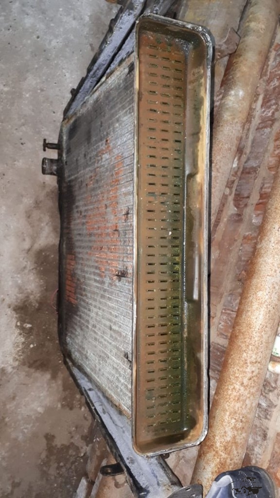

Про такой радиатор тоже говорили - проще выкинуть. Но убив весь весь вечер на шомполение спицей и пилкой от ножовки (половина трубок пробилась с трудом), радиатор заработал как новый

4 дня и 3 ночи мучал его человек, который лет 30 точно в этом деле с АТП.. так и не добился результата

Да не верю, он слегка потыкал не идет да и хрен с ним. Денег взял и сказку рассказал что там все плохо. Если шомполить по взрослому и грязь не пробивается то разорвешь трубку, там много таких порванных трубок? Возьми щуп (масленный) из мотора и попробуй сам по тыкать. Хуже не будет.

Я бы поигрался с уксусной кислотой например которая очень любит разъедать всякую органику.
Замочить радиатор в этой кислоте и потом потыкать проволокой и ножовочными полотнами.

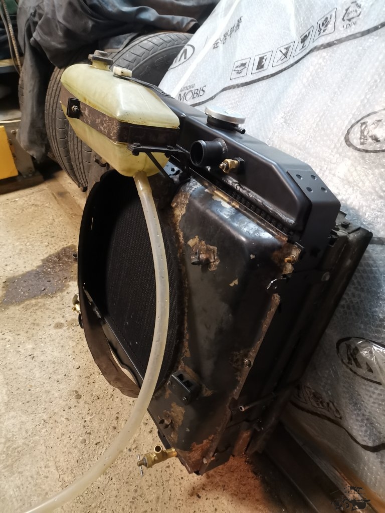

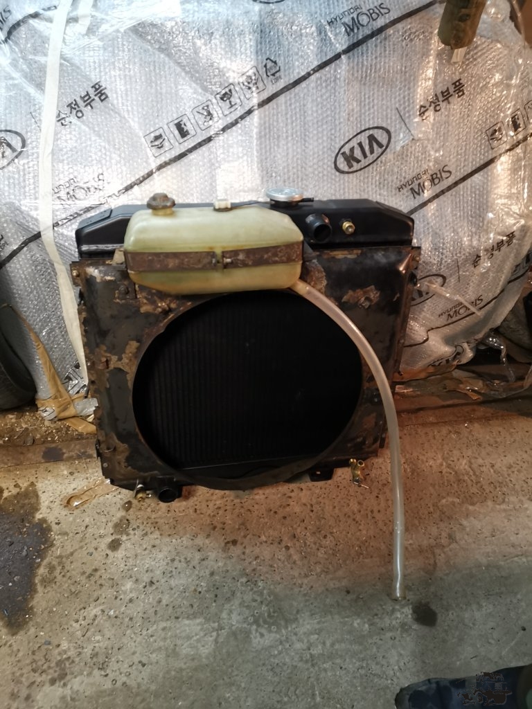

Завтра буду ставить. Не совсем правильно сел радиатор на кожух. Пришлось пилить. Но вроде как смогли спарить.
- Alexandro_Kirov
- Сообщения: 317
- Зарегистрирован: 20 май 2013, 23:19
- Откуда: Кировская обл., г. Киров
Радиатор

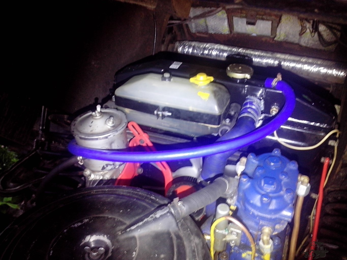

Разрешите несколько замечаний.
1. Расширительный бачок надо перевернуть в другую сторону на 180 градусов, иначе за ремни будет задевать, это не штатное его положение.

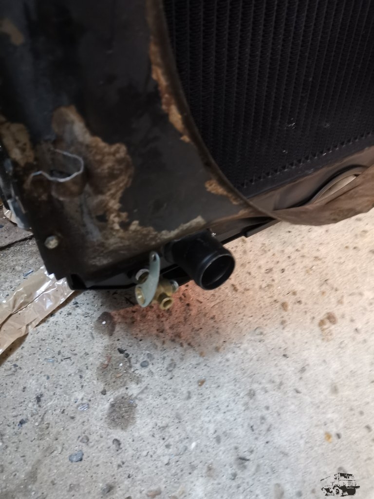

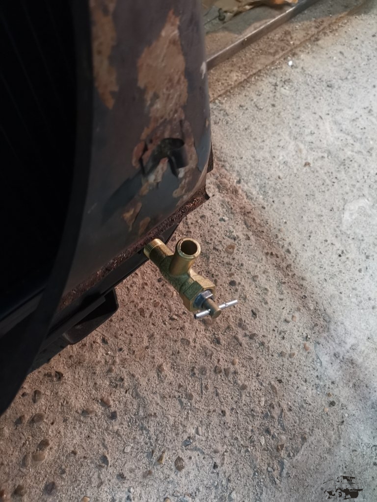

2. Кран обратки (который справа) выбран не удачно, он подтекает в промежуточных положениях (у него либо закрыт полностью либо открыт, его обычно ставят на блок двигателя а не сюда, так как у штатного радиатора ГАЗ 66 - тут сосок на который просто надевается шлаг) и за ним надо следить, он может дать течь в любой момент. Я бы рекомендовал заменить его обычным латунным соском на который одевается шланг, так же бы вкрутил его в резьбу. Надеюсь резьбовые соединения, они конические тут льном или лентой ФУМ уплотнили? А то сочится тосол может.
3. Кран слива (который слева) тоже выбран не удачно, дело в том, что он ставится на блок двигателя, а флажок крана очень подвижный и фиксируется штангой в штатной конструкции, ставят его потому что там место труднодоступной и чтобы слить тосол не рукой подлазят, а тянут за штангу и так же закрывают. Без фиксации он от тряски может где-нибудь в лесу открыться и тосол медленно начнет убегать, не заметишь пока не закипит двигатель. А это очень плохо. Я бы рекомендовал заменить его на штатный кран, он по типу действия такой же как справа, откручивается и закручивается, только там размер поменьше.
4. Да у этого радиатора, как и на ПАЗ-овском вывод трубки на расширительный бочок сделан в другую сторону в отличии от штатного радиатора, поэтому, когда развернете бачок в правильную сторону, то трубку прозрачную надо будет удлиннять. Я тоже через это проходил ничего страшного. Удлинил и езжу спокойно.
Надеюсь мои советы будут полезны...
Это не штатный радиатор. Трубка уже длиннее с расширительного бочка. Так как сосок аналогично в другую сторону выведен. В штатном радиаторе он выведен в противоположную сторону от той, что на картинке.
