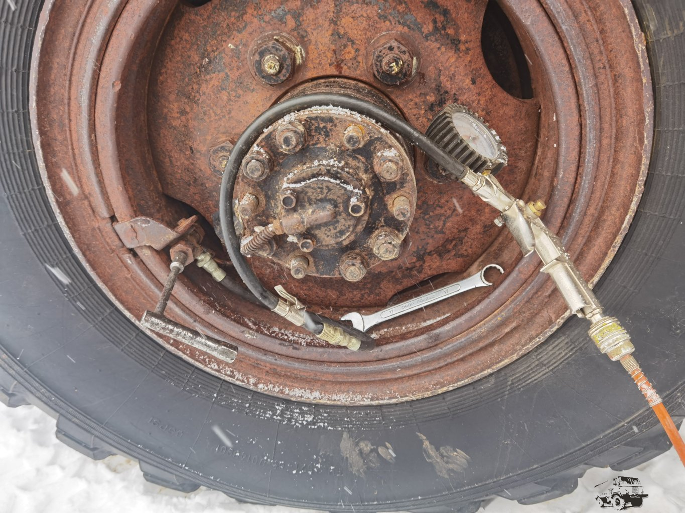

Вообщем не выдержал я эту зиму и выкатился в лес. Но, не без проблем. Где-то перемерзла подкачка. Открутил трубки с кранов, на их место отлично подходят шланги тормозные, ив другофй конец шланга внатяг запихал пипку от бескамерки. Накачался от компрессора в гараже.

Разобрался наконец то с подкачкой, т.к. я устанавливал ранее кран подкачки от зила, там есть мембрана предохранительного клапана. Она то и порвалась. Вообщем пару минут и всё работает и качает как надо.
