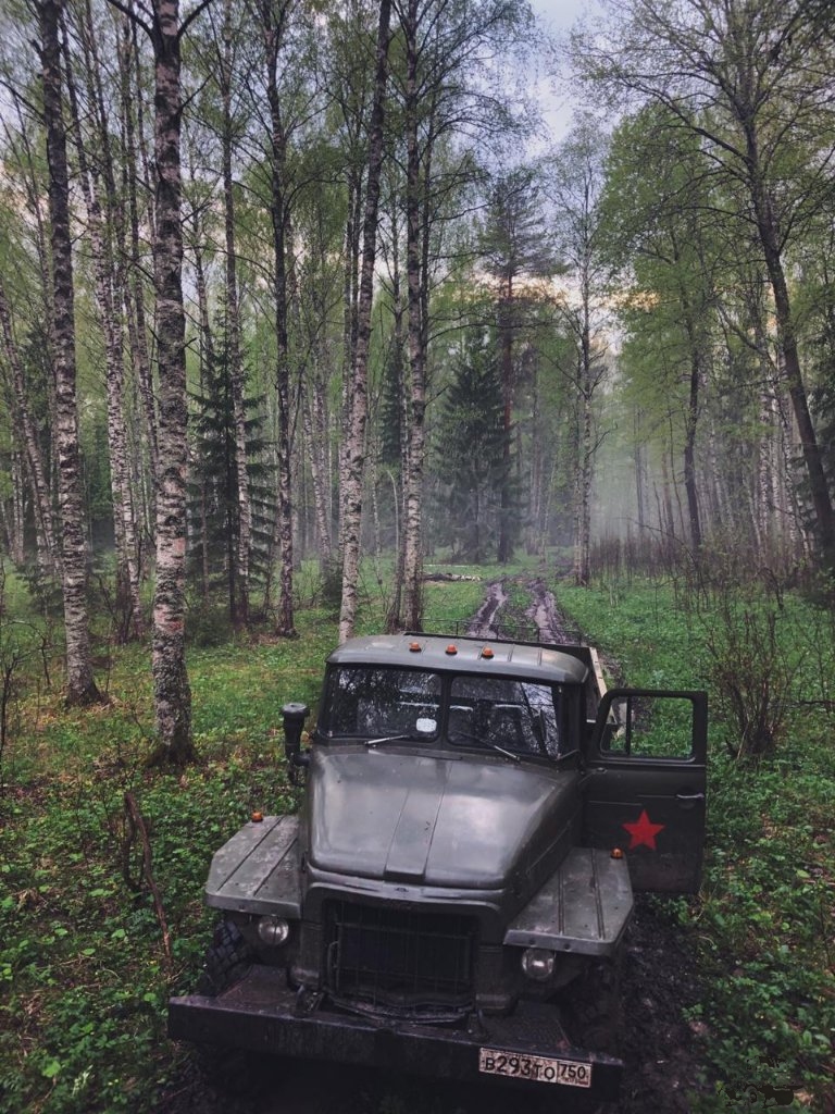

Avalanch
Сообщения: 1918
Шишига для экспедиции
Сообщение Avalanch »
В лесу
ТРЕНЕР
Kizzbass
Сообщения: 464
Откуда: Пермский край
Благодарил (а): 20 раз
Поблагодарили: 35 раз
Сообщение Kizzbass »
Avalanch писал(а):[post]385964[/post] В лесу
Офигенные у вас фоточки получаются!
