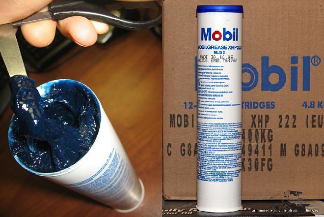

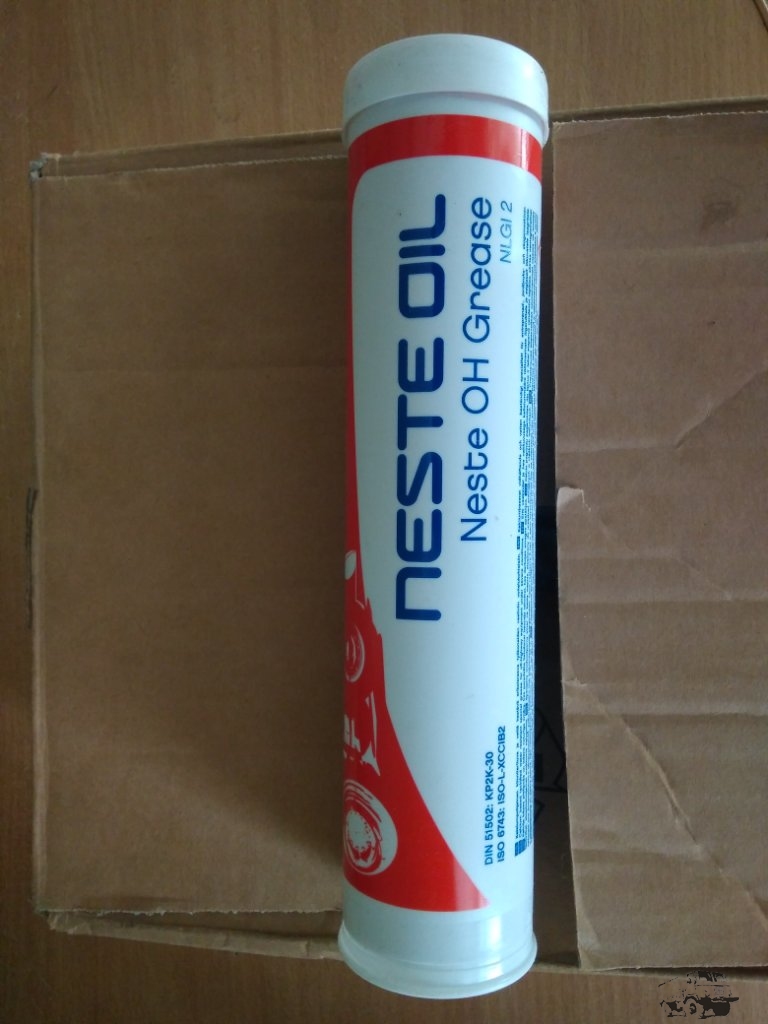

[ref]Логин_Питерский[/ref], согласен,ради того,чтоб в поле не разматывать болгарку, можно и перебрать машину.Тогда от себя посоветую использовать такую смазку,при сборке.
Даю гарантию,что даже через 5 лет,собранные на неё стремянки и тормозные барабаны снимутся как вчера собранные.При шприцовке узлов,межсервисный пробег,относительно литола,возрастает в несколько раз.

Да, со смазкой согласен. Литола у меня в гараже уже и не живет.
Если только случайно куда не завалился :)
А так обычно такой и подобными синими мажу все подряд. Разбирается потом все хорошо. Резьбовые соединения особенно.

Приведенные выше смазки разные по базовому мылу и характеристикам. Мобил при отрицательных температурах мёрзнет,при нагреве плавится.Несте при этих же условиях имеет почти стабильно неизменную вязкость.
