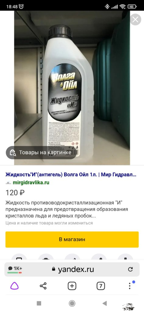

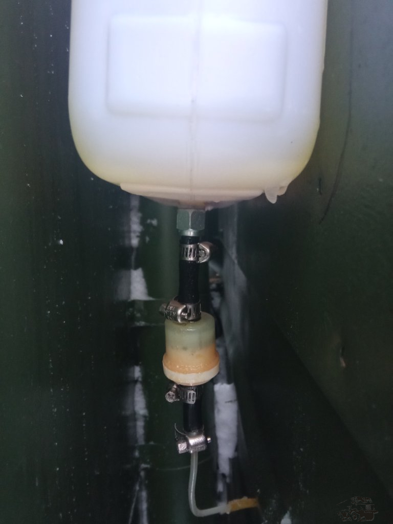

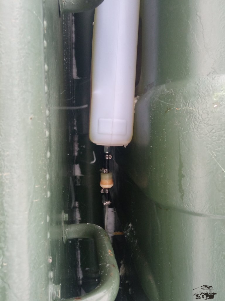

Парни,подскажите какую нибудь химию, для разжижения соляры.Пришли холода, хотел запустить автономку,оппа ,пишет ошибка 08,глядь ,а в низу бака белый отстой.Забило этой фигнёй фильтр, и насосик её прокачать не может. Погорел феном, перезагрузил, всё пошло, но вдали от цивилизации фена то не будет .

Тормозуха помогает. Обычная пропорция 1:1000. Или керосин. Либо в любом магазине для дальнобоев есть химия для ДТ.

Самое правильное-зимнее топливо.Для аварийных ситуаций,жидкость И.

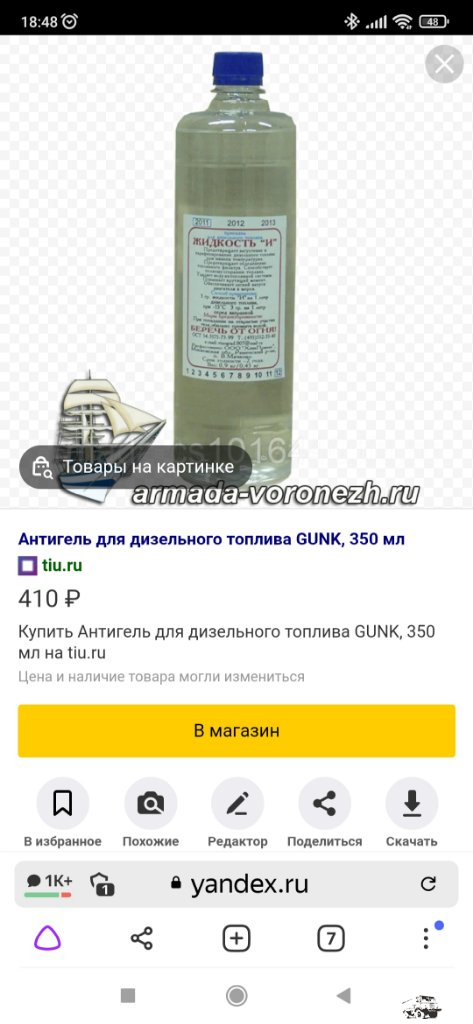

Жидкость И высадит весь парафин и воду из солярки,работает даже по замерзшему топливу.Другие средства не пробовал.
Сообщения: 4715
Благодарил (а): 59 раз
Поблагодарили: 209 раз
Газовый отопитель в Кунг АКОГ-3
такая самая лучшая.
эта похуже,но тоже работает.
