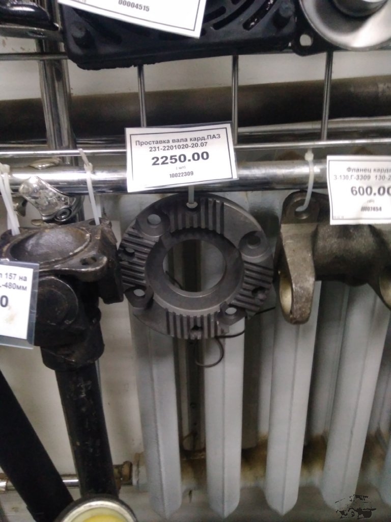

Вот оно для наглядности.

Славон писал(а):[post]379085[/post] Вот оно для наглядности.
Нихера се, сейчас цену в инете узнал, почти четыре рубля :(

танкист 204 писал(а):[post]379090[/post] Нихера се, сейчас цену в инете узнал, почти четыре рубля :(
Ничоси. Не, я когда покупал отдал 1700. И то это дофига.

Егерь-муки выбора!
Я эту шайбу чуть больше тысячи в магазине видел.

Славон писал(а):[post]379092[/post] Я эту шайбу чуть больше тысячи в магазине видел.
Вот тут я только посмотрел
http://www.autoopt.ru/catalog/172805-pe ... o_oao_gaz/

На тот момент меня другой переходник интересовал,
вот этот,а газоновский рядом висел, прилично дешевле того,что на фото.
