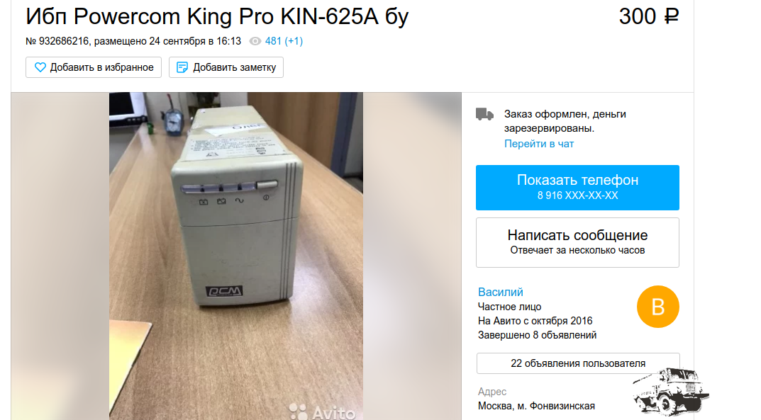

https://www.avito.ru/zhukov/orgtehnika_ ... 1575516023 Вот и я вроде поверкома нашёл, такой пойдёт Алексей?
Сообщения: 6054
Поблагодарили: 22 раза
Инвертор 12-220
Иван Барков писал(а):такой пойдёт Алексей?
Смотри личку!

А что тут думать, наверное нормальный инвертор,правда сильно дорогой. Ну если там холодильник подключать, то мож оправдывыет себя,х.з.А если телек или комп с лампочками , то нах нужен, я вот такой себе взял за 300р,
скоро должен придти. Спасибо Алексею ,за науку. :D
Сообщения: 6054
Инвертор 12-220
Иван Барков писал(а):я вот такой себе взял за 300р
Будет пищать - подержи кнопку Power пару секунд.
Да не за что.
Все мы чему-то у кого-то учимся... ты у меня, я у тебя :wink:
