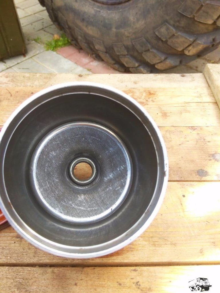

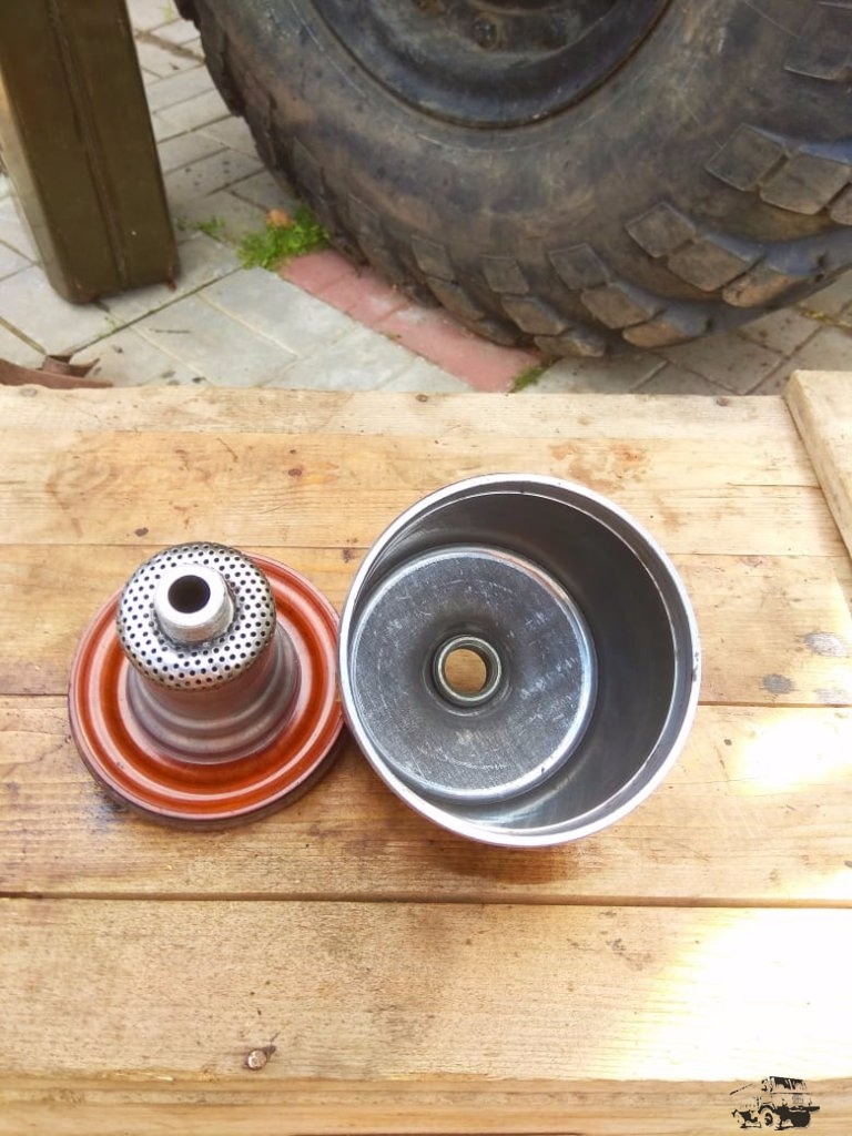

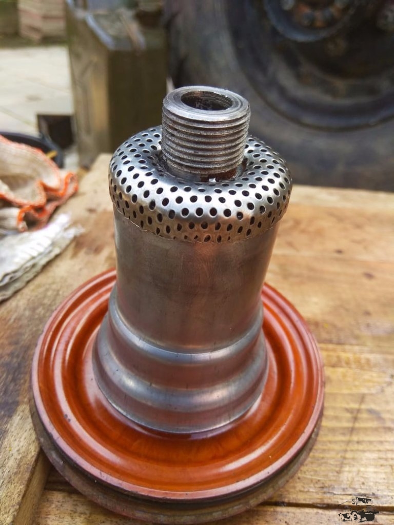

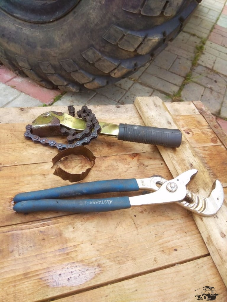

Правда перед этим пришлось помудрить как разобрать центрофугу..Но псатижи разводные кусок металлической ленты что бы гайгу не попортить да нашёлся старый цепной сёмник жигулёвского масленного фильтра.И всё разобралось без царапин...

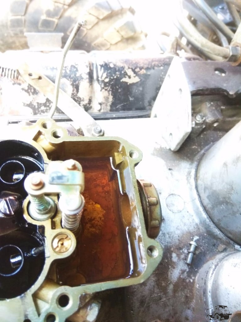

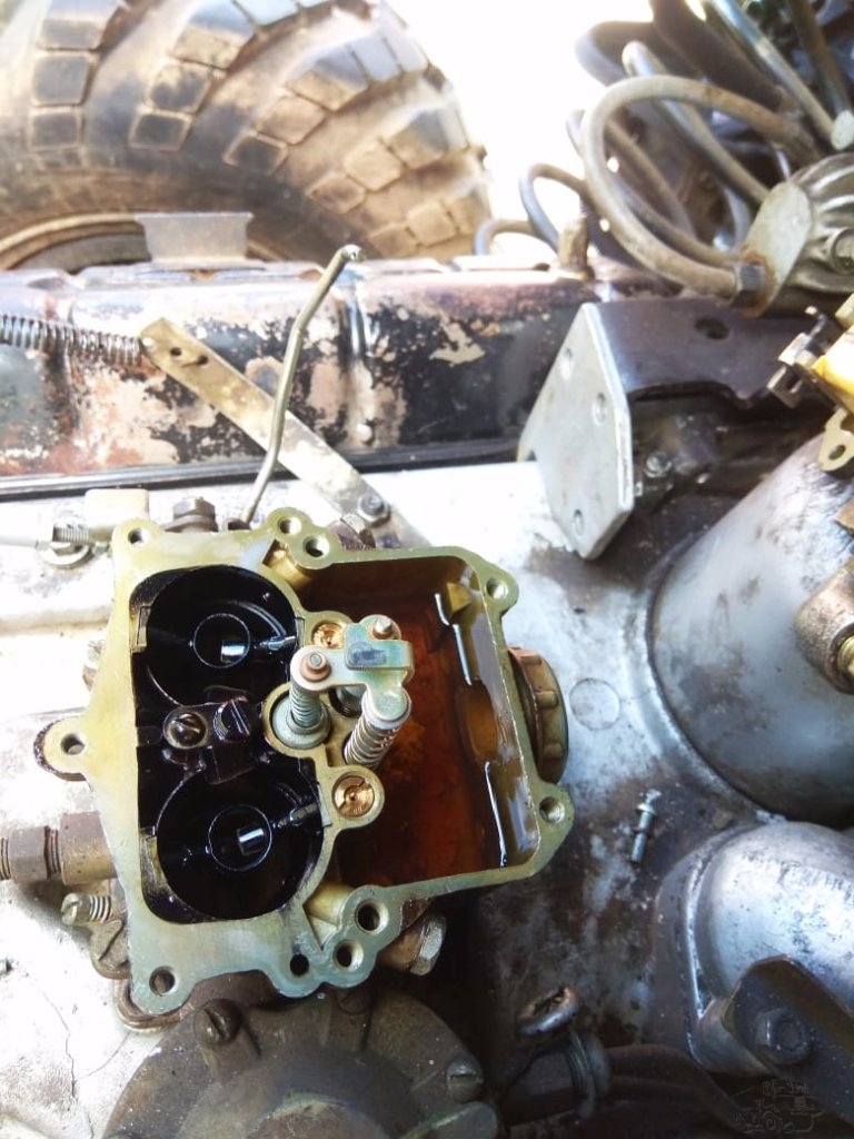

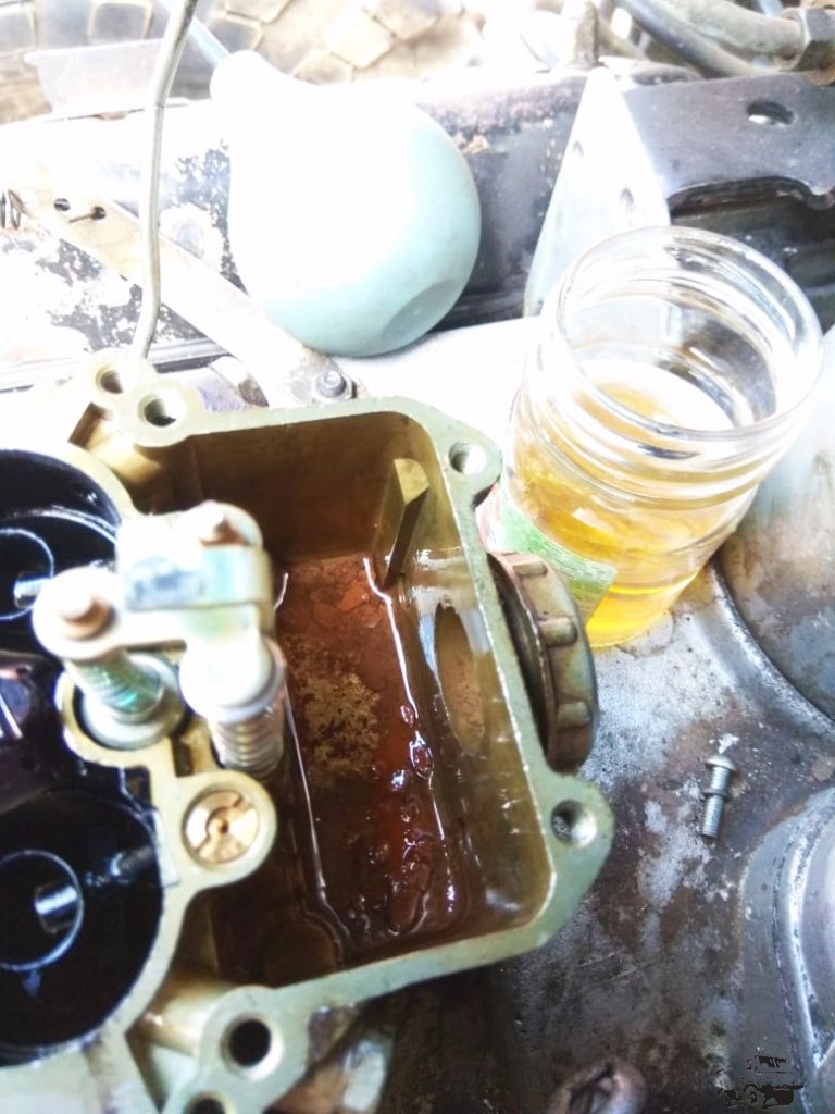

По ходу заглянул в карбюратор в катором уровня совсем не было.Всё окошко было закрыто.Уровень появился только когда поплавок вынул.Да и грязи было прилично.Так же всё почистил и отрегулировал.Заодно и фильтр тонкой очистки почистил...

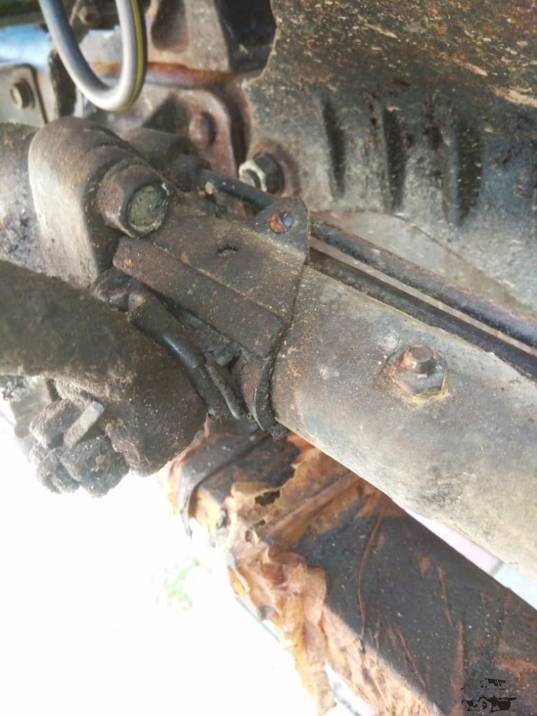

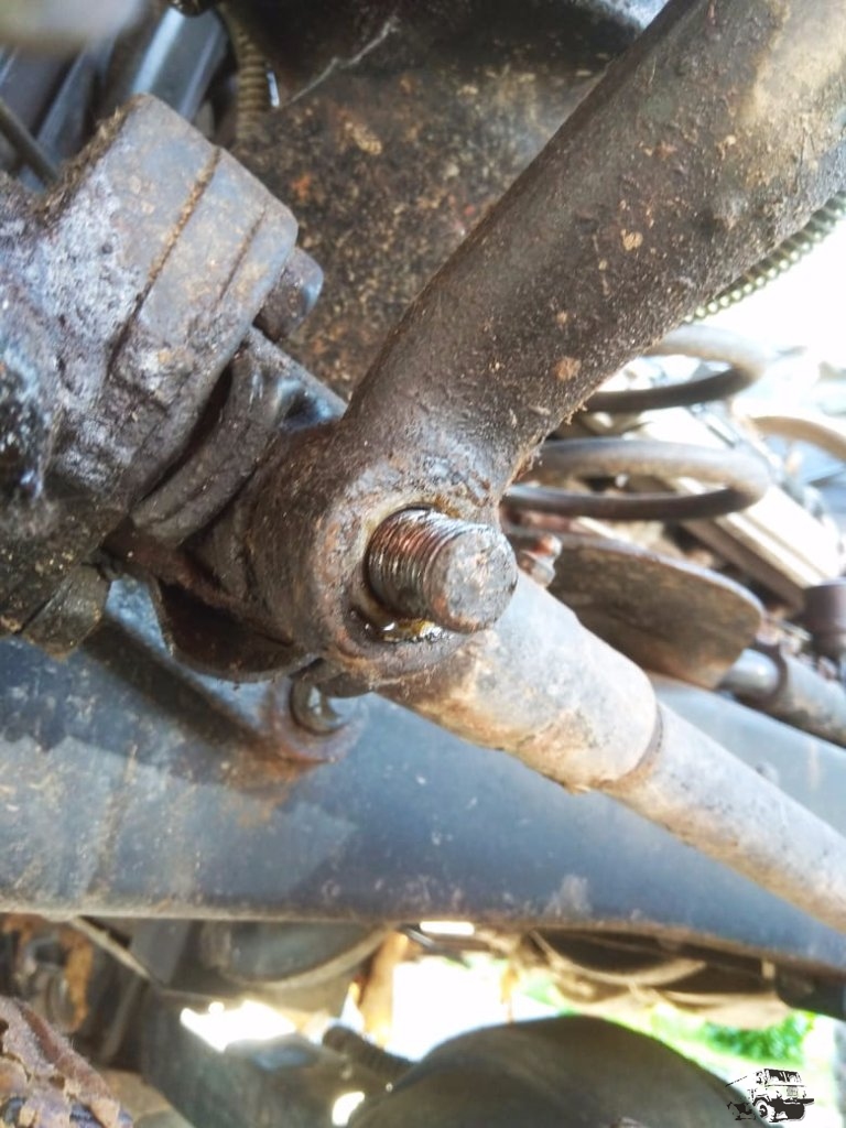

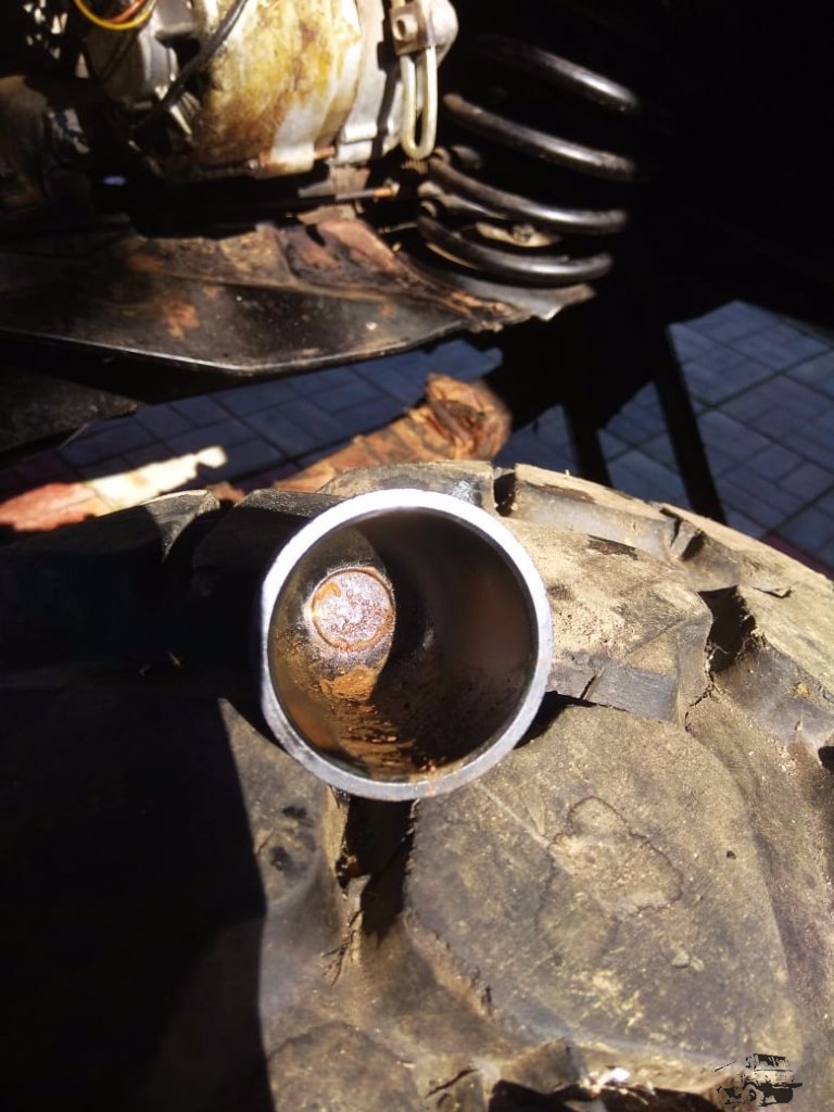

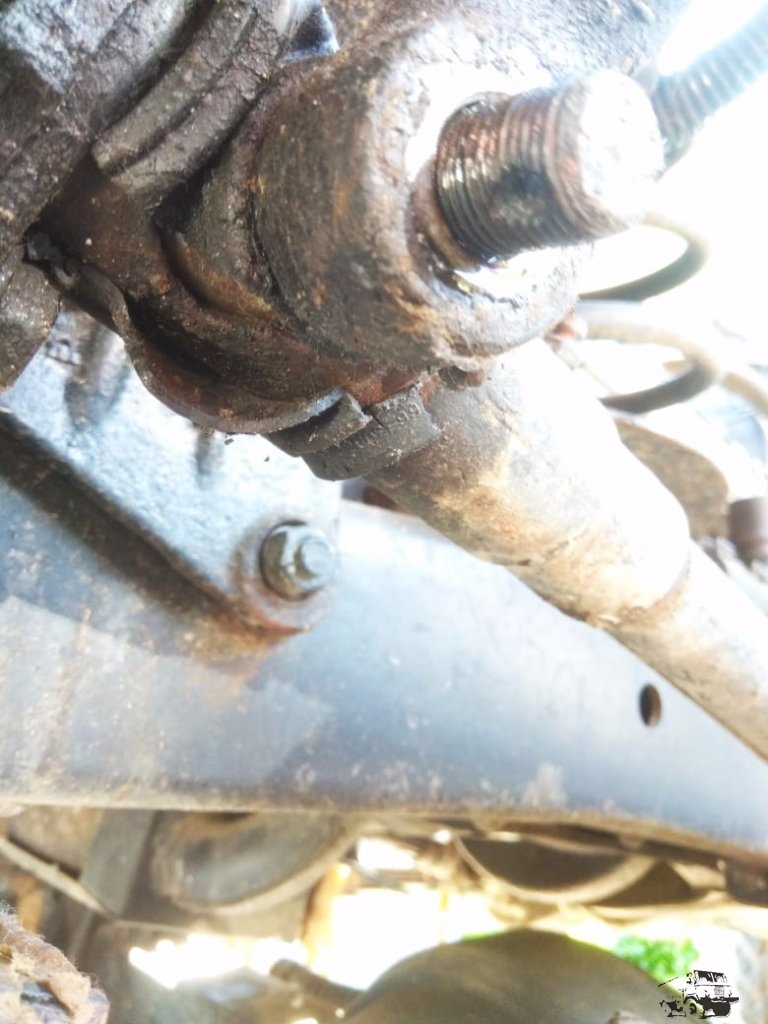

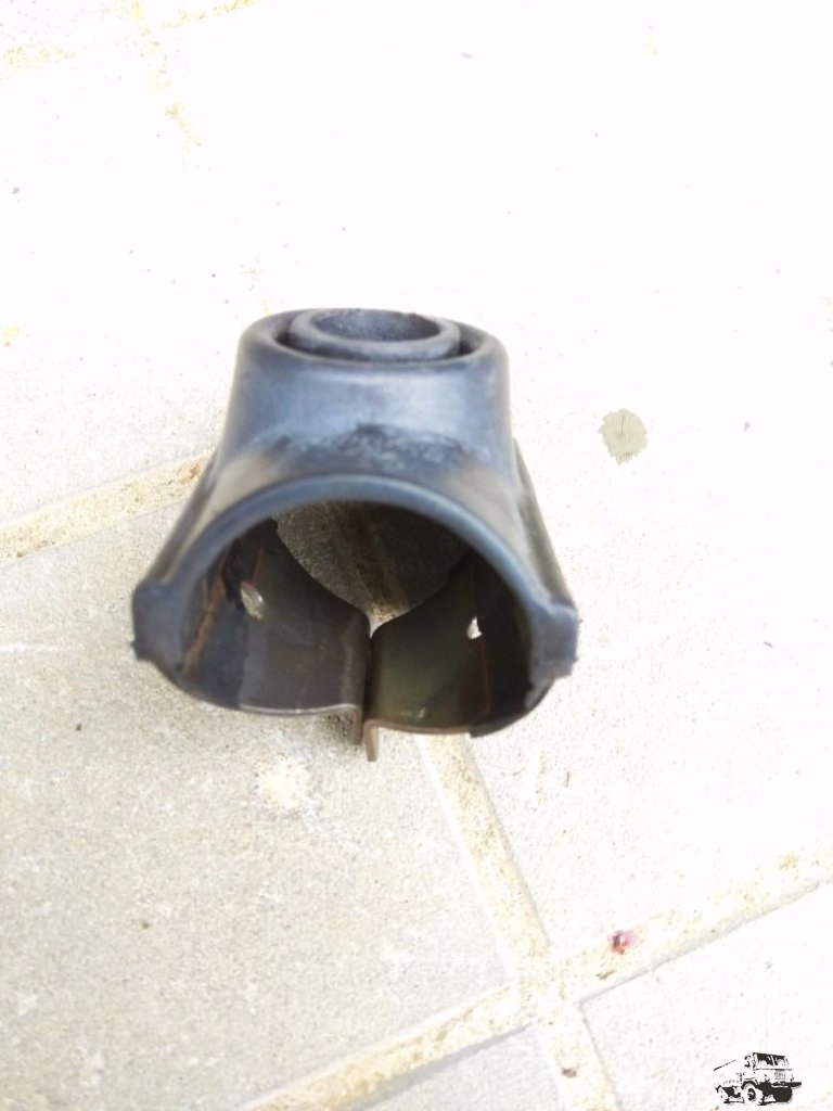

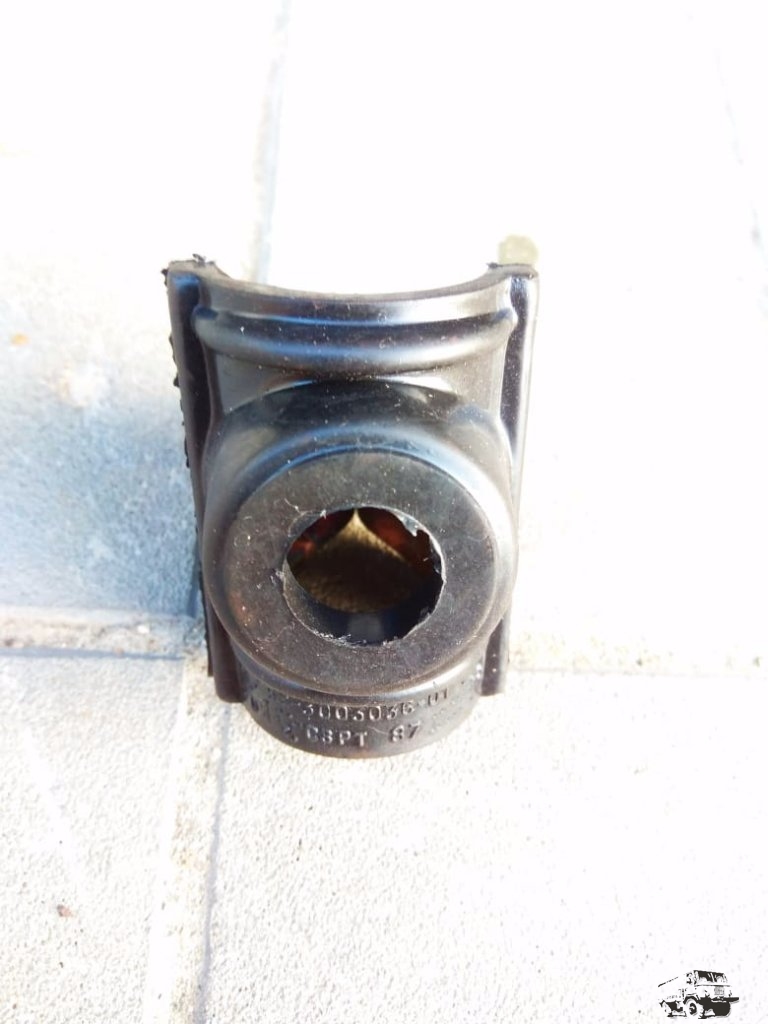

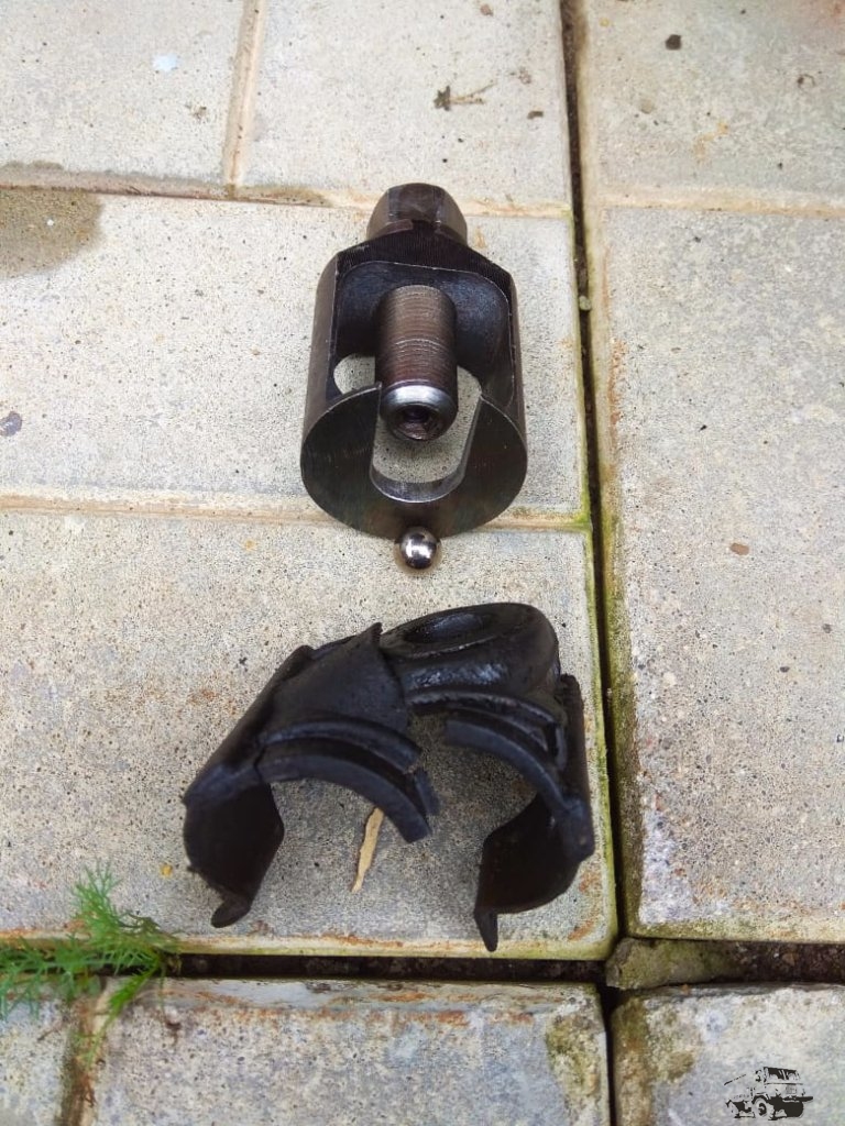

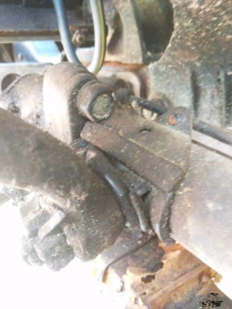

Заменил пыльник на продольной рейке.Форумчане советовали порезче ударить молотком по сошке....Несколько раз стукнул не пошло.Начал думать о съёмнике.В старых закромах нашол съёмник для волги-стакан.Но у него зев на 18 мм.Расточил до 20мм и шарик от подшипника на 10мм.Всё встало как родное.Чуть немного покрутил-выстрел и всё отсоеденилось.Стояло так.
Алекс Н
Сообщения: 260
Зарегистрирован: 14 июн 2018, 16:18
Мой МАЛЫ66
Сообщение Алекс Н »
Применили это..
Алекс Н
Сообщения: 260
Мой МАЛЫ66
Сообщение Алекс Н »

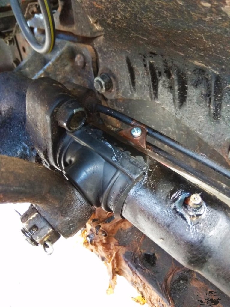

И поставили новый.
Алекс Н
Сообщения: 260
Мой МАЛЫ66
Сообщение Алекс Н »
Стало так и прошприцевал.

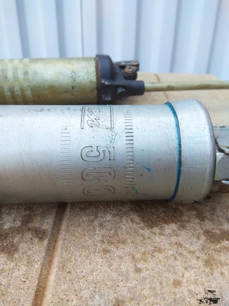

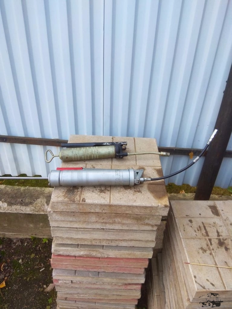

Также прошёлся по всем точкам и прошприцевал их.Для кулаков использовал шприц он как раз на 500 г и гибкий шланг.Всё зашло быстро без гемороя..

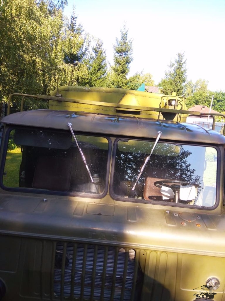

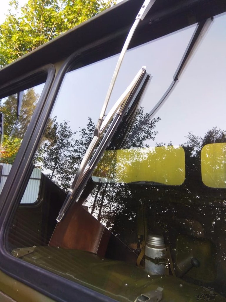

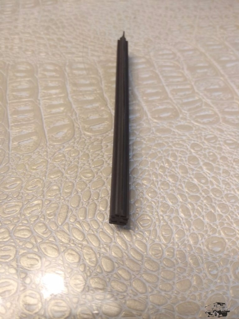

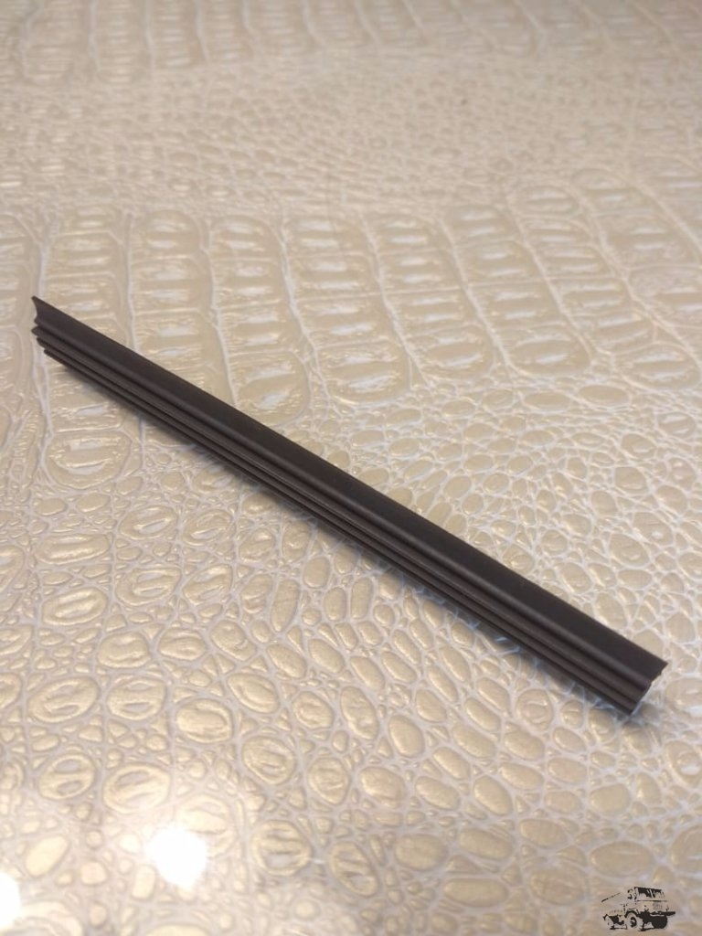

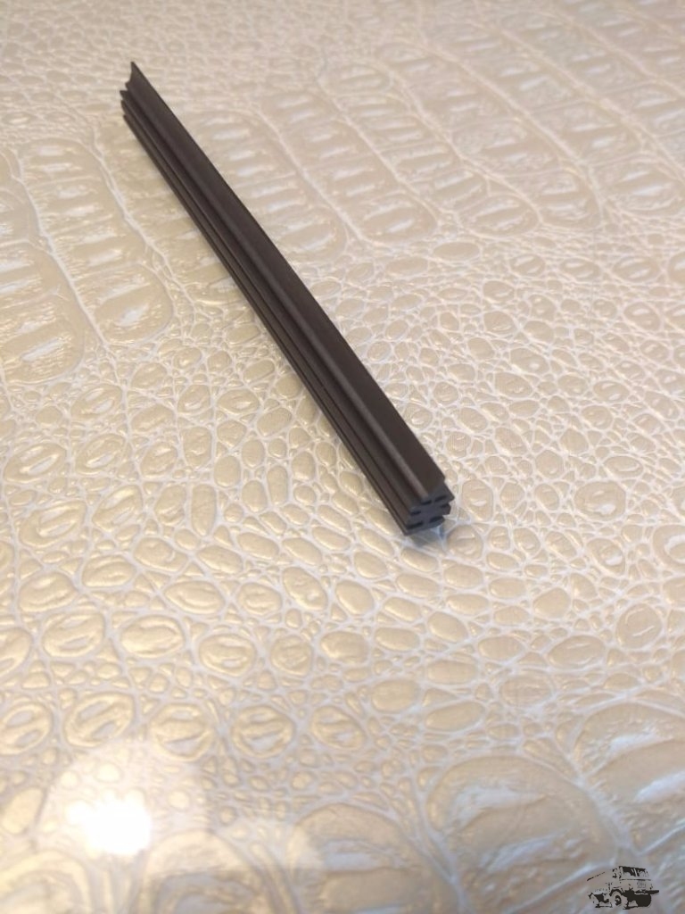

Ну что ещё сделал...Резинки на дворниках поменял.Купил просто резинки для классики.Они продаются где то по 70 см.стоят копейки.Отрезал и как новые дворники..

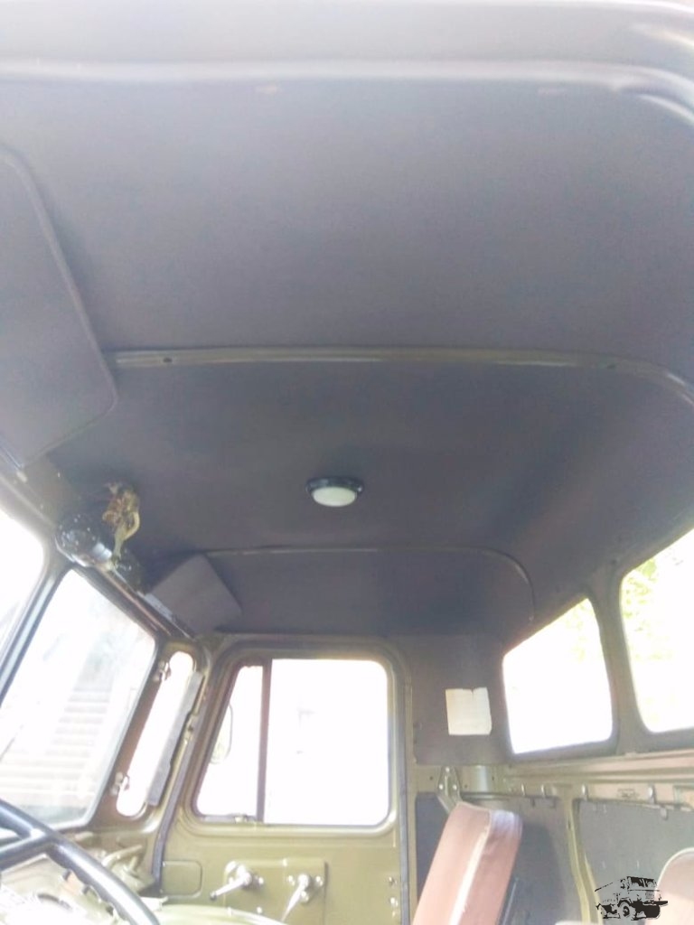

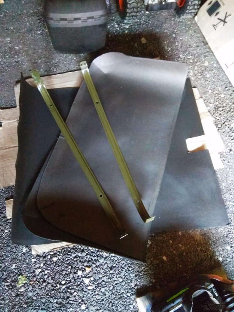

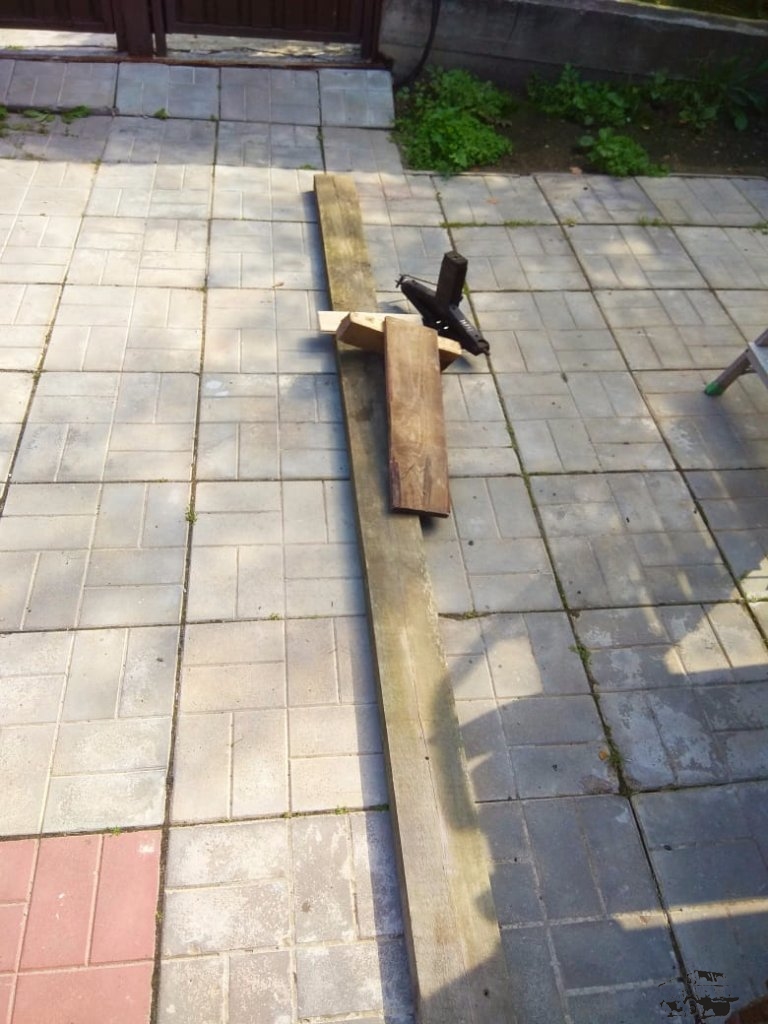

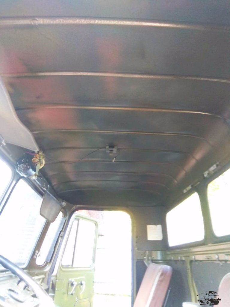

Решил немного подправить крышу.Разобрал..
Алекс Н
Сообщения: 260
Мой МАЛЫ66
Сообщение Алекс Н »

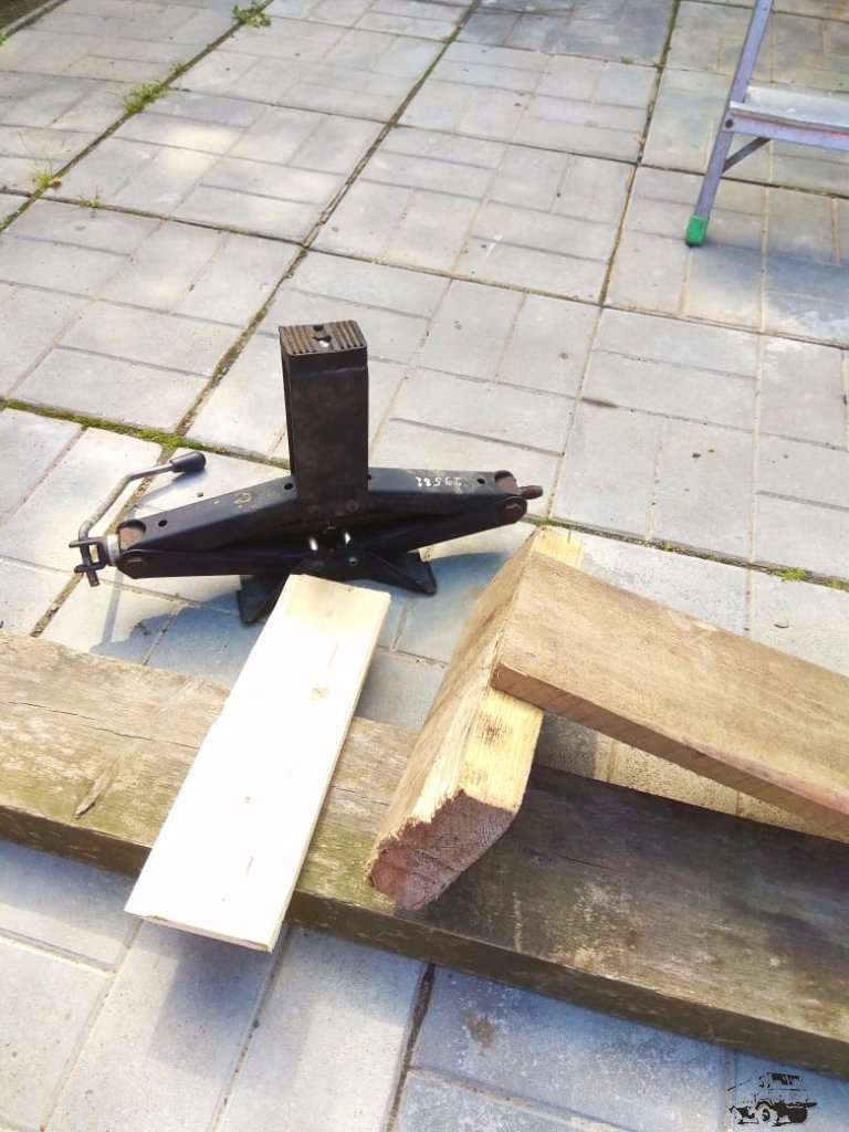

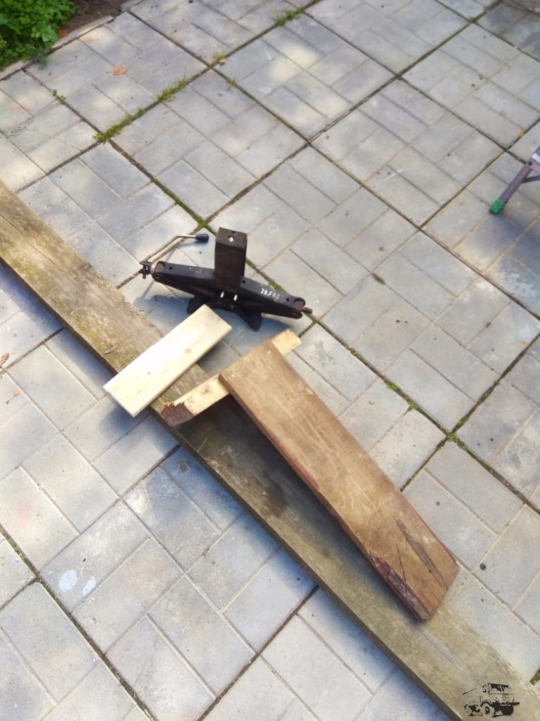

Задумался как и чем править.Придумал.Доску через боковые окна положил винтовой домкрат и кусочек вагонки с заточенным краем каторый вставлял в рёбра на крыше.
Алекс Н
Сообщения: 260
Мой МАЛЫ66
Сообщение Алекс Н »
Вот та что сбитая досочка это через тряпочку упирал на переднюю панель что бы в передней части крыши выправлять.и вуа ля.Лучше новой..
Алекс Н
Сообщения: 260
Мой МАЛЫ66
Сообщение Алекс Н »
Собрал крышу..
Алекс Н
Сообщения: 260
Мой МАЛЫ66
Сообщение Алекс Н »
Будем следовать дальше...
