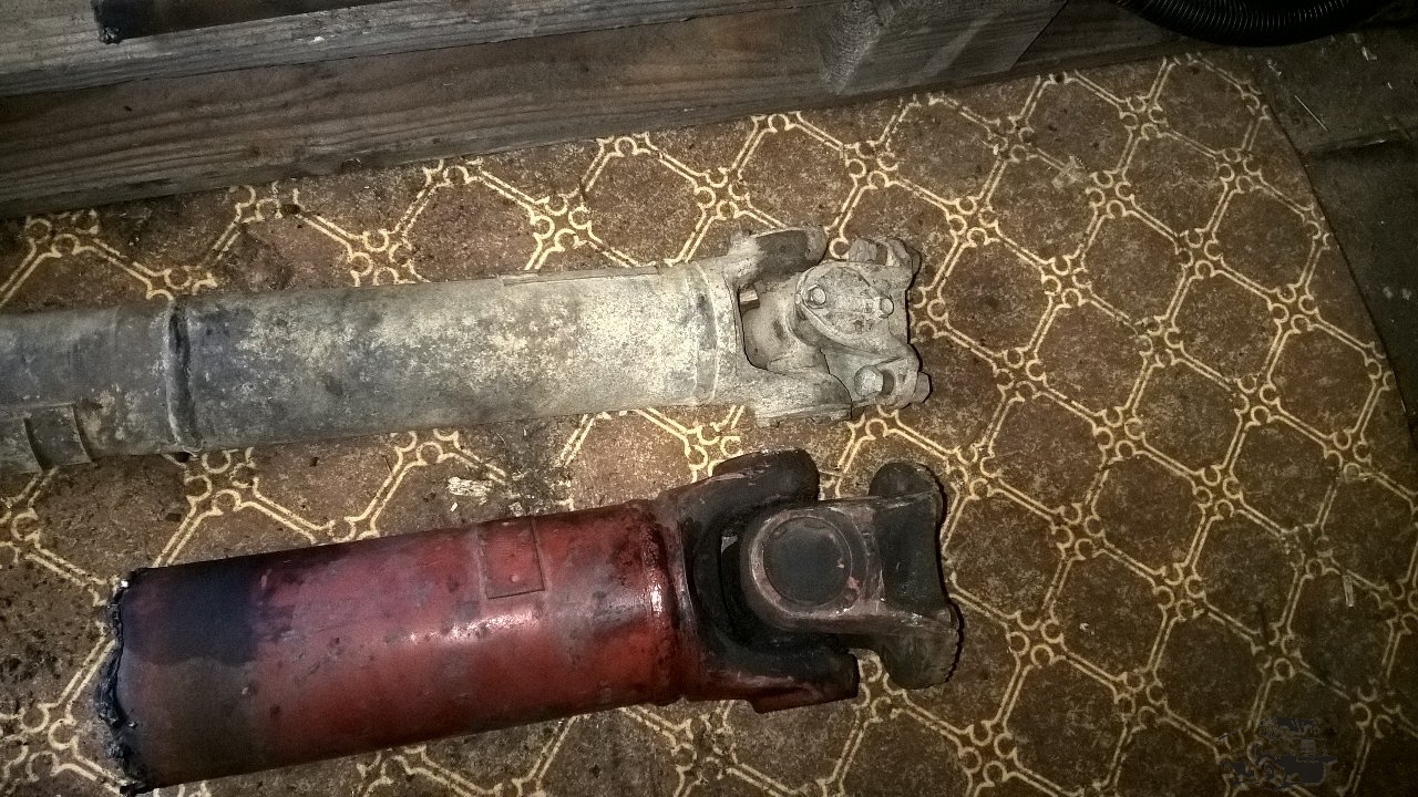

Мотор с навесным реально кажется огромным по сравнению с родным агрегатом. Добрый продавец положил в комплект по моей просьбе кусок кардана, выхлопной трубы, патрубки, крепления с подушками, трубки.
Сравнив родной промежуточный кардан с обрезком мановского сразу возникает вопрос - а как их сколхоживать? Сильно большая разница в диаметрах. Где-то здесь читал, что ЗиЛовский кардан по шлицам подходит, поэтому возникла мысль использовать его. Кто-нибудь использовал кардан ЗиЛ? На сколько он толще оригинального и на сколько ближе к МАНовскому?

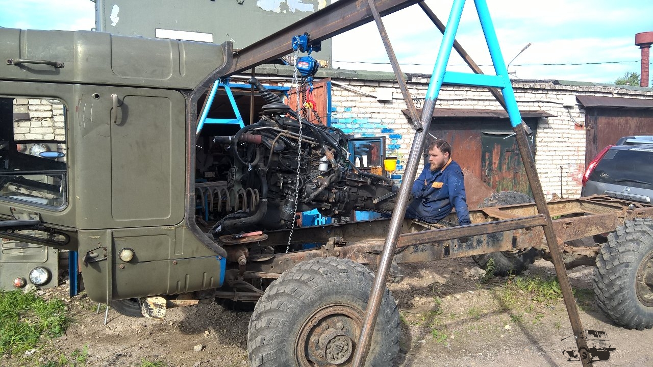

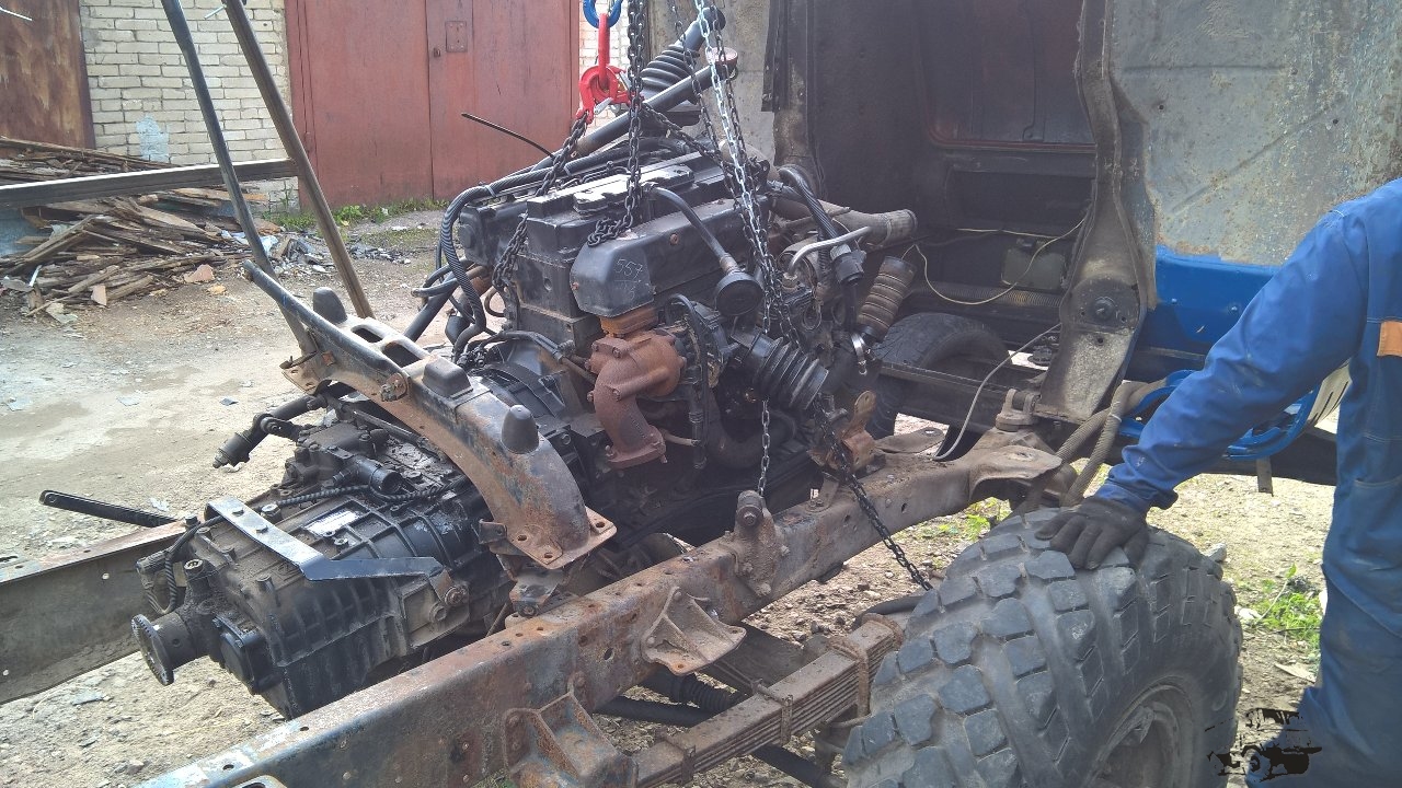

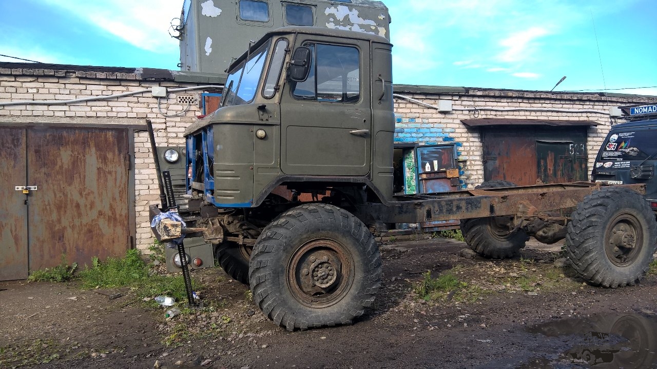

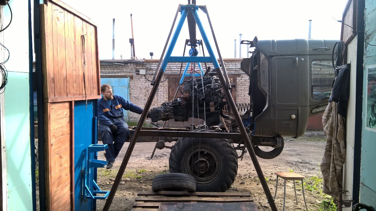

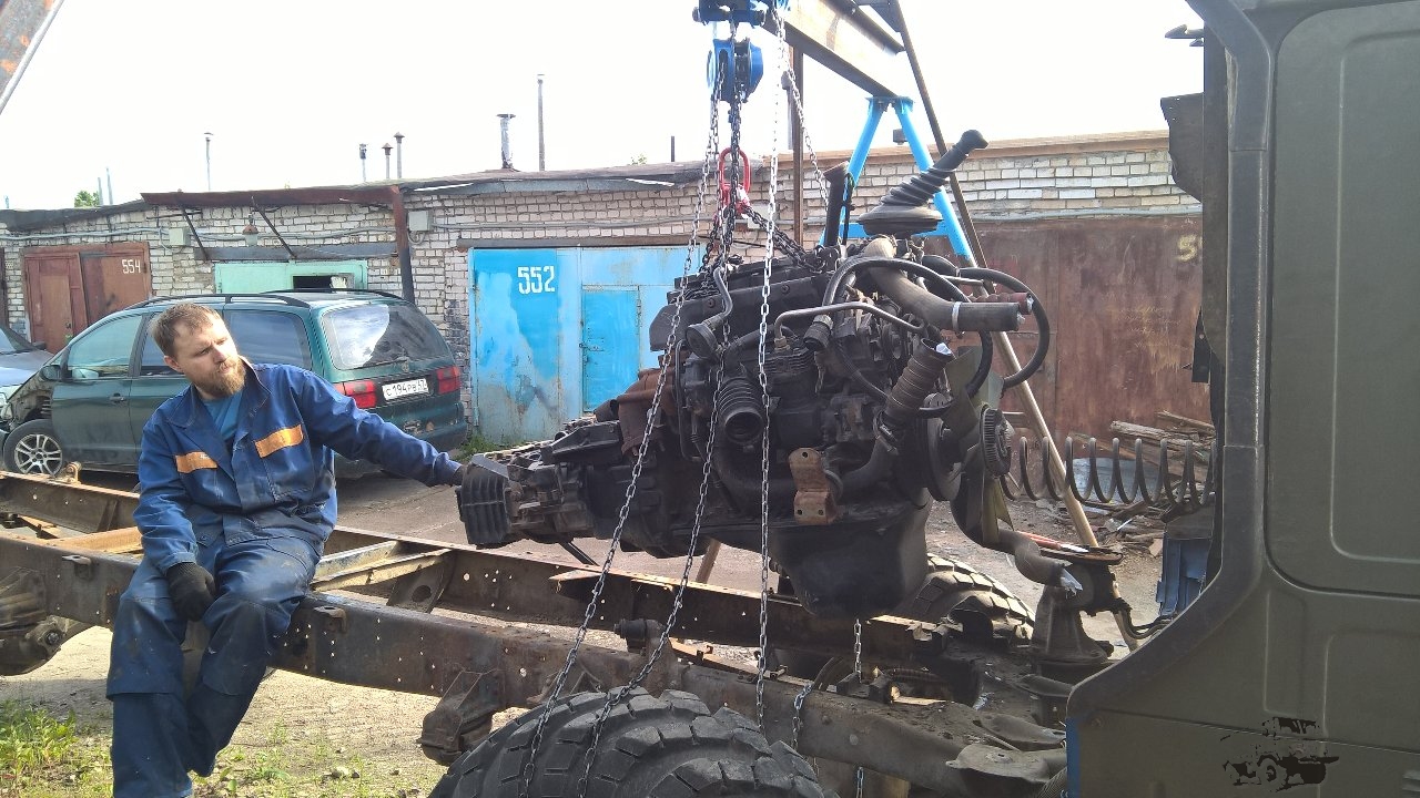

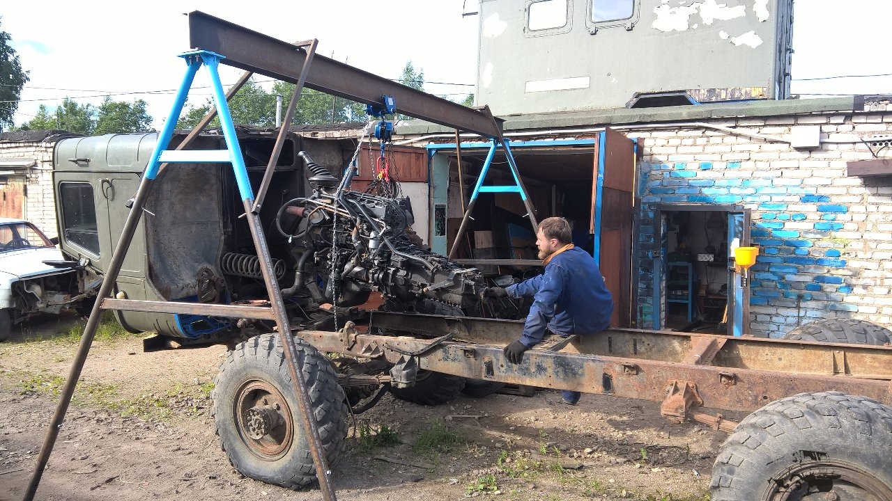

Настало время первой примерки.
Выложу кучку фото - вдруг, кому будет полезно.
Сразу стало видно, что без лифта кабины не обойтись - коробка банально не встанет. Про удаление родных траверс и изготовление новых говорить особо не буду - это и так понятно.
Так же с этими моторами широко известная проблема с масляным фильтром, который находится слева снизу и смотрит прямо в редуктор моста. Сразу надо будет его переносить. Ну и напоследок маячит перспектива немного переварить поддон, срезав угол для избежания его встречи с мостом.

Защиту с поддона сними,может переваривать не надо будет.

Надо было шлицевую мановскую брать,а так можно флянец под зиловский кардан пересверливать.И ещё,краем уха слышал,что на Zf коробки есть отечественные флянцы,от военной техники,где то в нижнем продают.Мне не надо было,не запомнил.

Про защиту уже думал, поэтому и уточнил, что перспектива просто маячит. Мотор встал довольно удачно по отношению к редуктору, сейчас перебираю рессоры. Добавлю пару рабочих листов и снизу коротышей 2 штуки для лифта и стремянок, т. е. редуктор ещё дальше будет от поддона, и там уже окончательно станет понятно - нужно поддон перепиливать или нет.

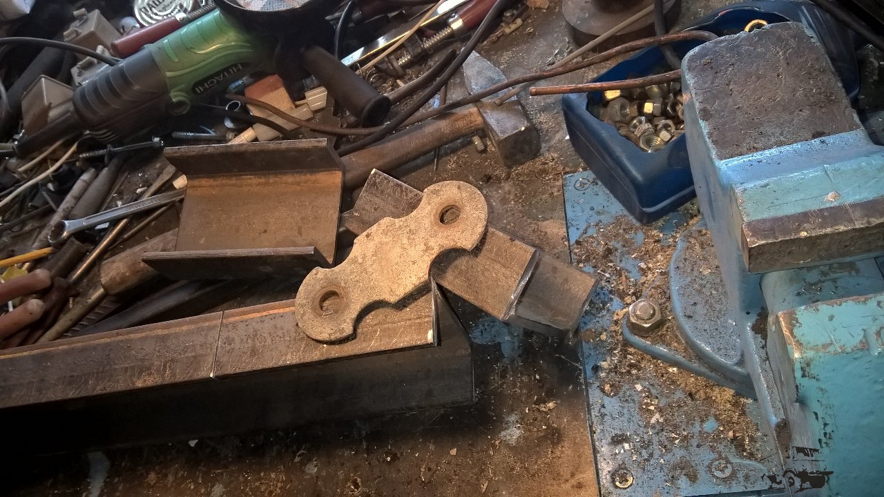

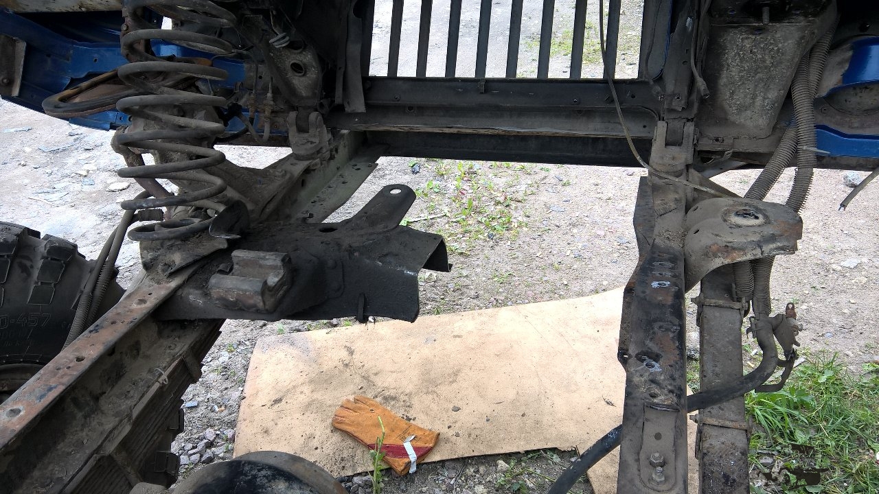

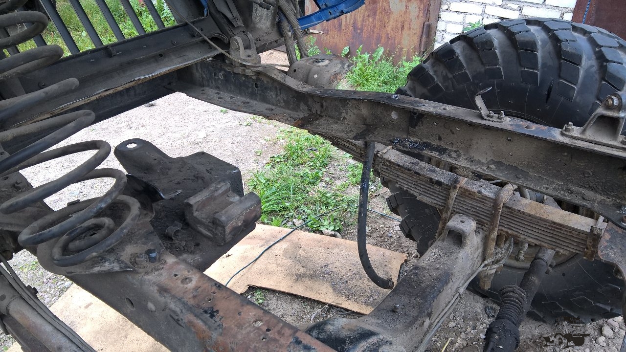

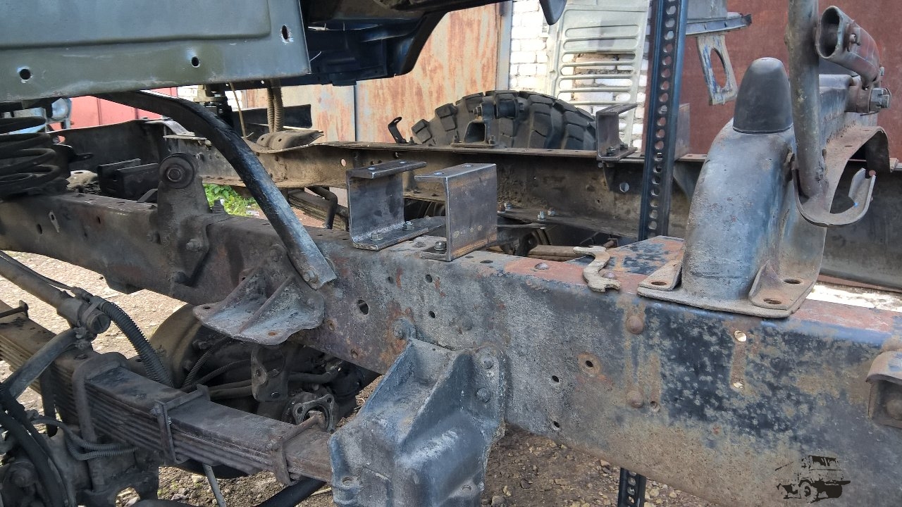

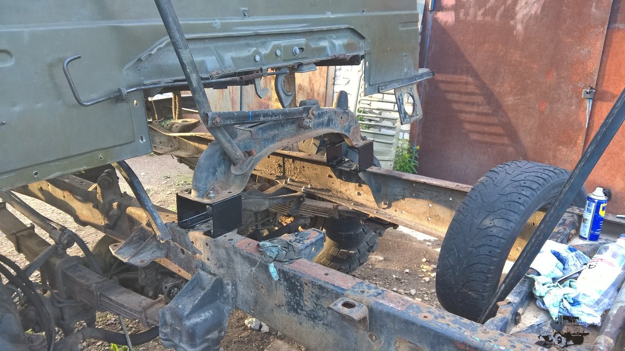

Начал вырезать траверсы. Проклял всё на этапе высверливания и выбивания заклёпок.
No fuck - no ride!

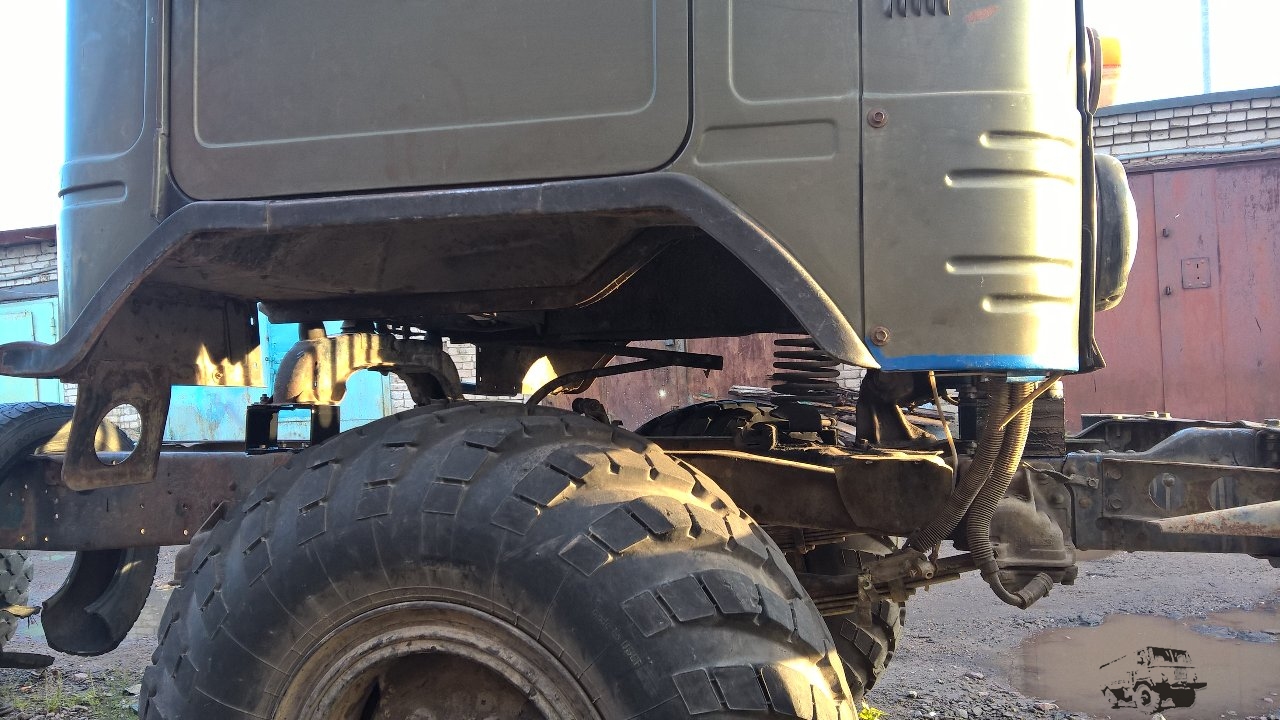

Сообщение Rawen »

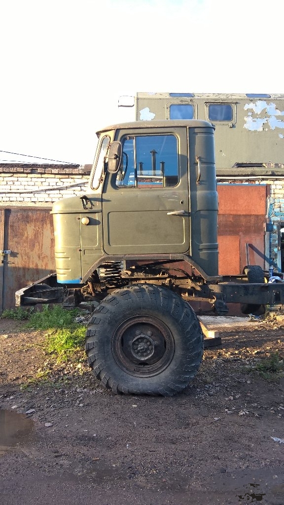

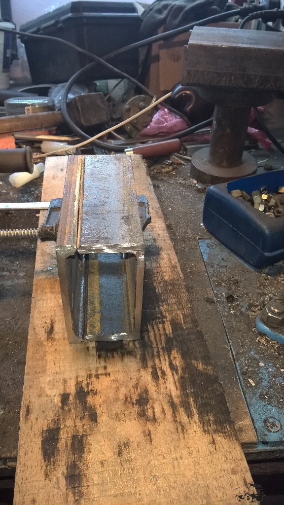

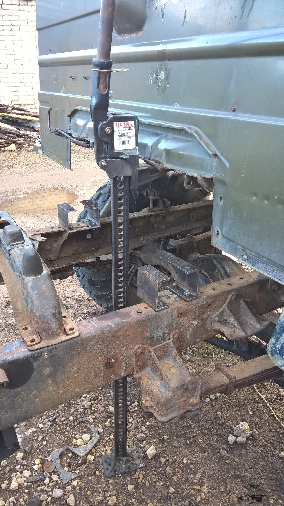

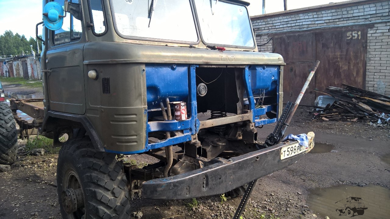

Заодно решил лифтануть кабину. Пошёл по стандартному пути - при помощи швеллера 10-ки.
Кабину домкратил хайджеком, долго превозмогал с пружинами, но в итоге получилось. Всё же в одиночку и без нормального оборудования такие операции крайне унылы.
Вроде, всего 10 см, но теперь залезать в кабину стало ещё "веселее", а для жены придётся изобретать как минимум трап.
Ну и потом надо будет скрепить эти подставки между собой, а то какая-то хлипкая на вид конструкция . Но это уже после того, как будет лебёдка, чтобы одно другому не мешало.

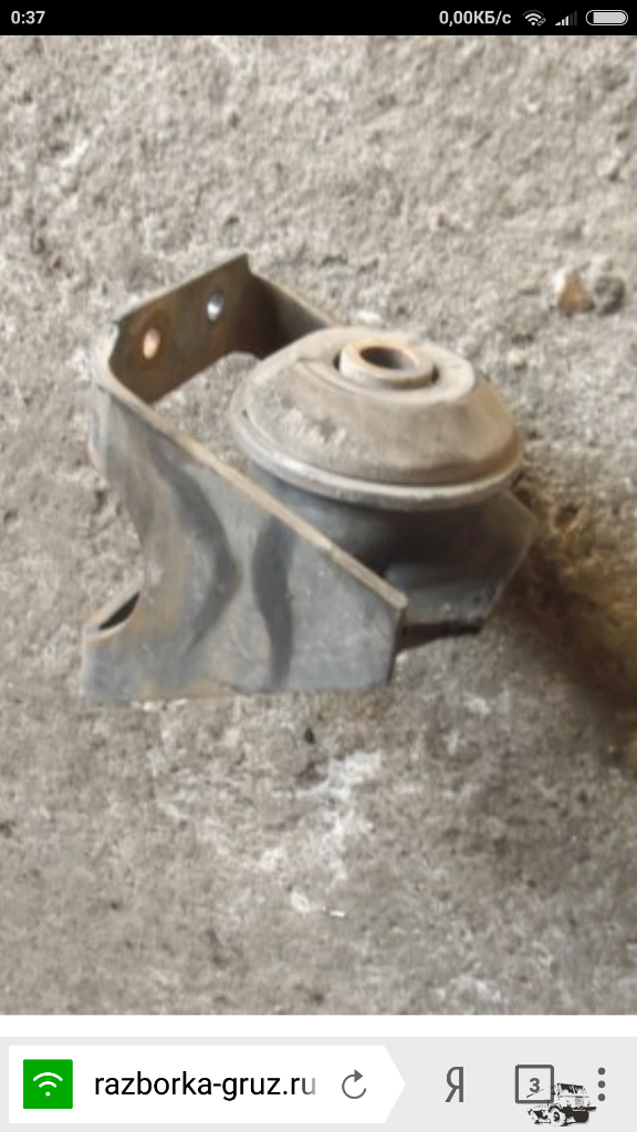

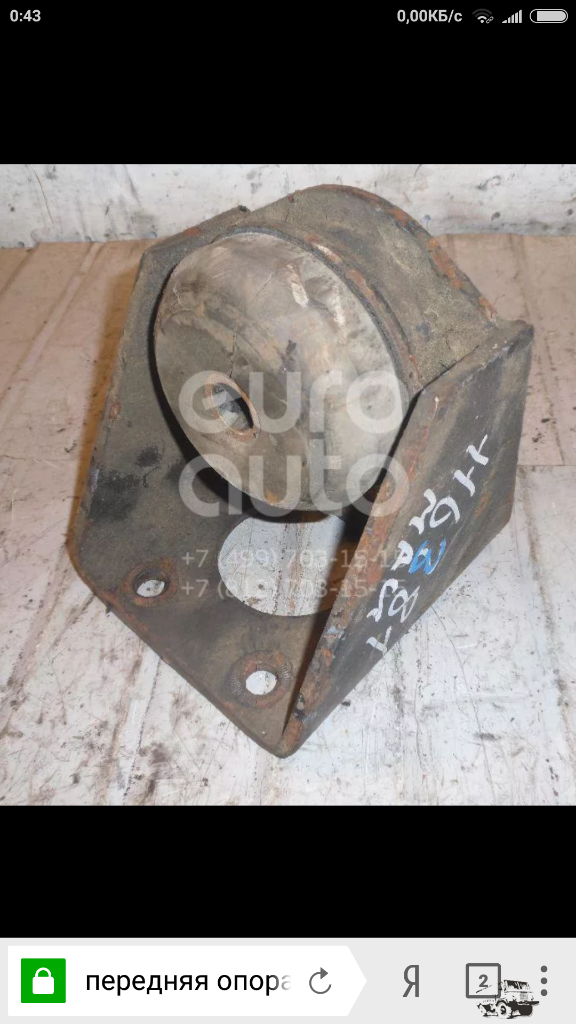

Сообщения: 4705
Поблагодарили: 207 раз
Мой ГАЗ-66 - Имперский крейсер.

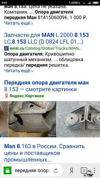

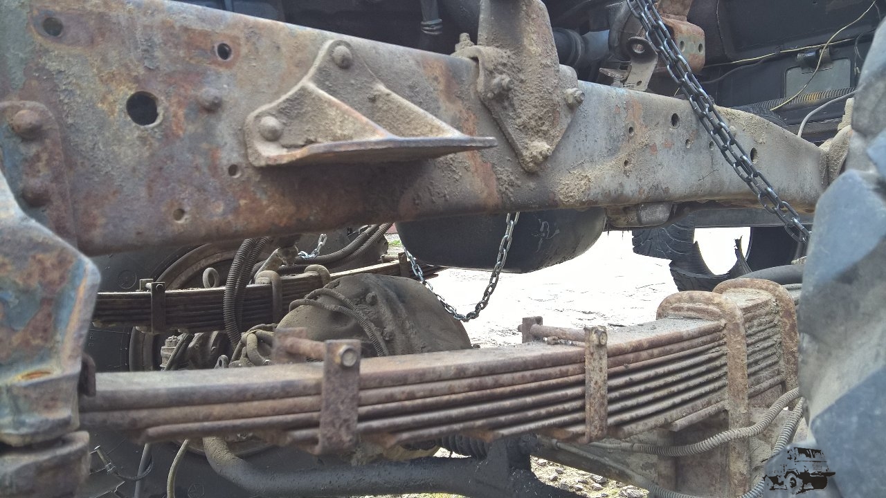

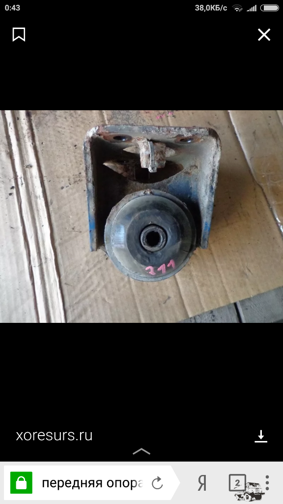

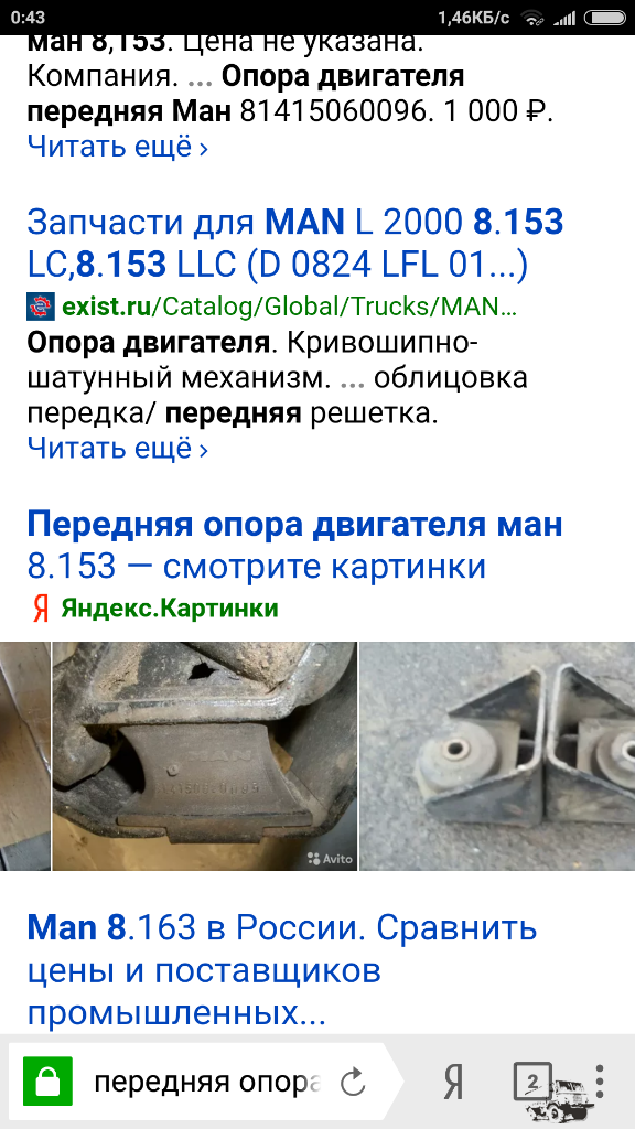

Ещё ньюанс,передние опоры совсем без ограничителей на отбой и не удобные в установке.Я бы подобные подобрал.
Сообщения: 4705
Вот эта задняя.
Rawen
Сообщения: 64
Зарегистрирован: 21 июл 2015, 11:09
Откуда: Санкт-Петербург
Сообщение Rawen »
kolinz писал(а):[post]374238[/post] Ещё ньюанс,передние опоры совсем без ограничителей на отбой и не удобные в установке.Я бы подобные подобрал.
Вот спрашивается, что я тупил с созданием темы, а? Так бы согласно умным советам всё сделал правильнее :(
Опоры ставил те, что на фото. Правда, проблем с установкой передних опор особо не испытал, как раз наоборот. А вот задние были куда веселее в установке.
Но на будущее буду знать про такие опоры, и если эти не отходят, буду в очередной раз модернизировать под такие.
No fuck - no ride!
Сообщения: 4705
Старый образец опор,если масло не попадет,имеют ресурс больше машины.Крайне удачная и простая конструкция.
Сообщение Rawen »
А с вибрациями как? По виду кажется, что на 66-м будет солидно вибрировать.

Сообщения: 4705
Подушки мягкие,вибраций нет,конструктивно хорошо компенсируют диагональные изгибы рамы и самое главное,при любых прыжках мотор не оторвать.
