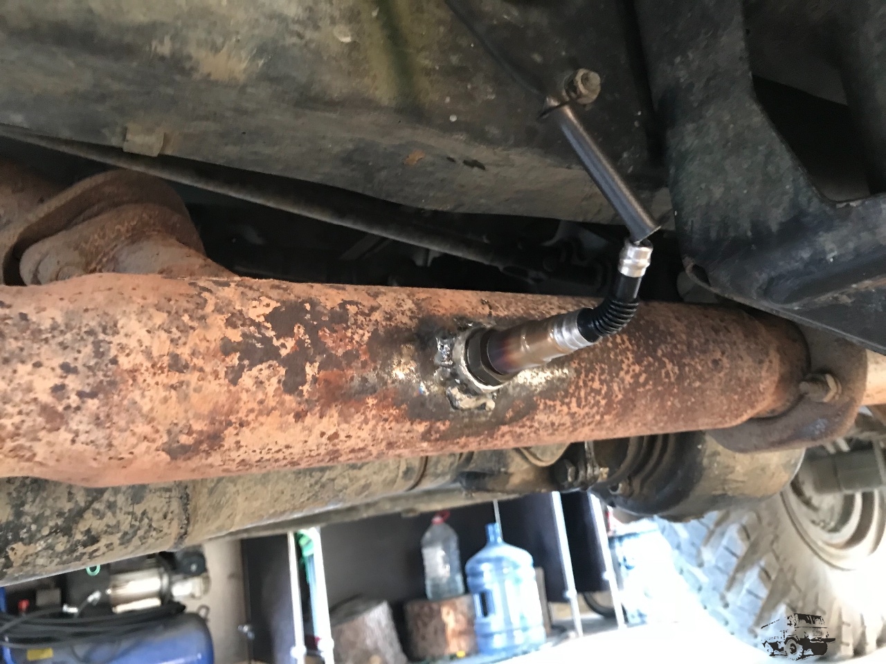

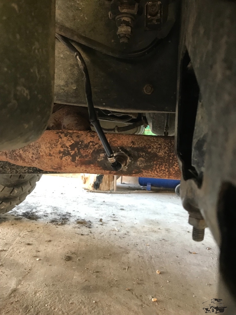

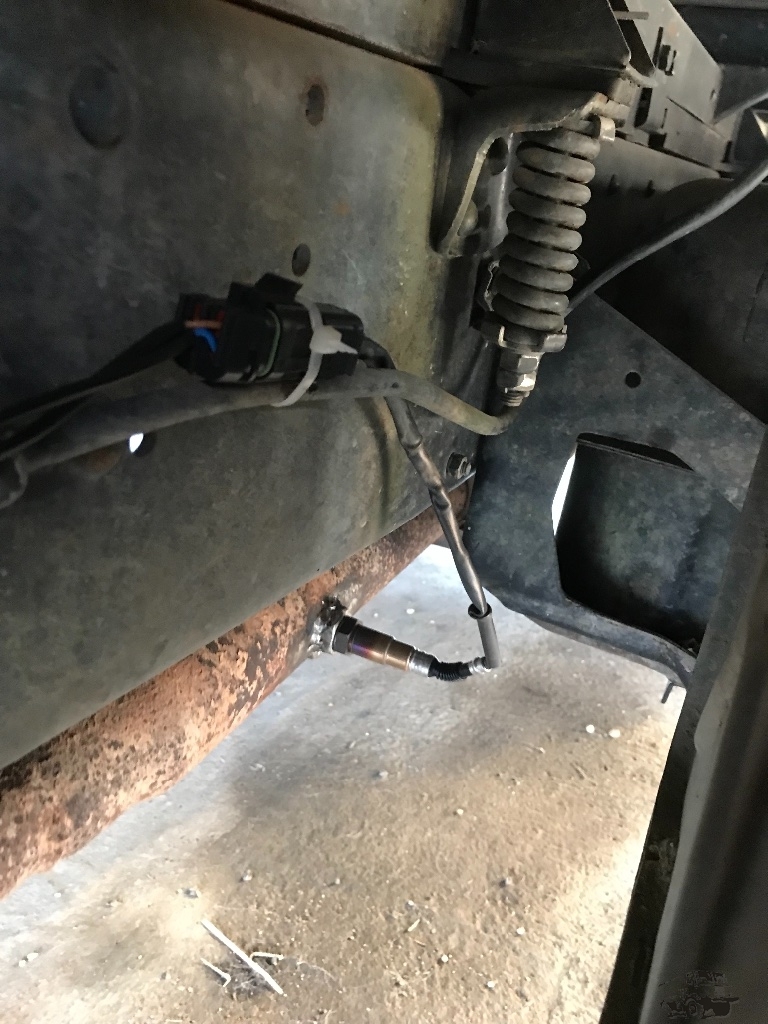

Установил Датчик кислорода!
alex120
Сообщения: 436
Откуда: Ессентуки
Форсуночный газ на змз 41
Сообщение alex120 »
Теперь можно проводить тестовые испытания! На разгон и на расход!
Сообщения: 7107
Почему не сверху ? Оторвёт палкой какой нибудь.
Сообщения: 2434
обществу скажи диаметр и шаг резьбы датчика кислорода.
Я сейчас снял трубу как раз вставку заварю и приготовлю.
Moryx
Сообщения: 1049
Откуда: Майкоп
Благодарил (а): 28 раз
Сообщение Moryx »
[ref]Пархат[/ref], М18х1,5 вроде. Подходит гайка от передней ступицы вазовской класики.
alex120
Сообщения: 436
Откуда: Ессентуки
Сообщение alex120 »
rencom писал(а):[post]374956[/post] Почему не сверху ? Оторвёт палкой какой нибудь.
Там будет защита из уголка!
