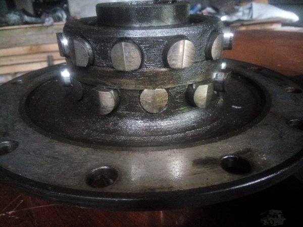

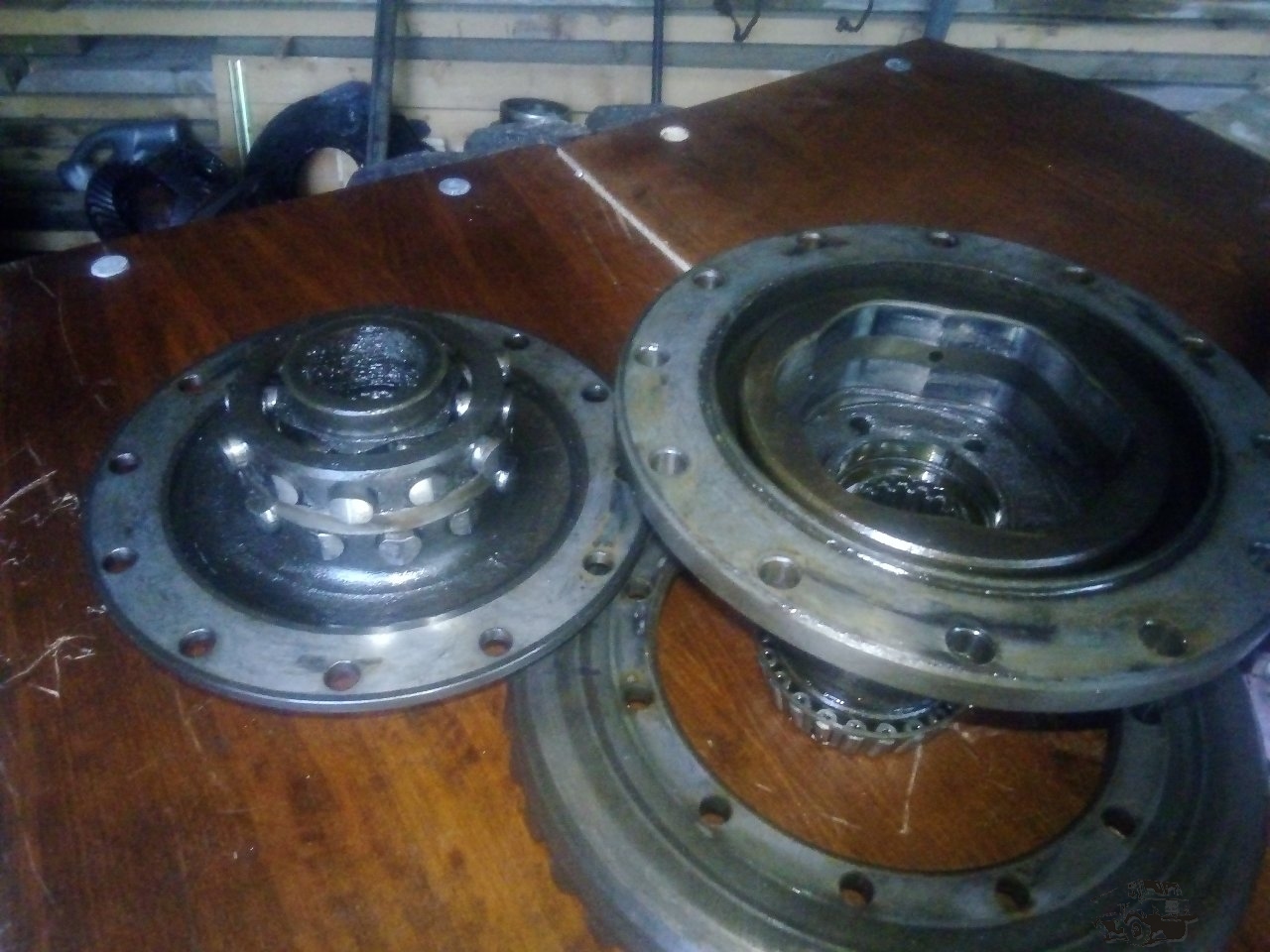

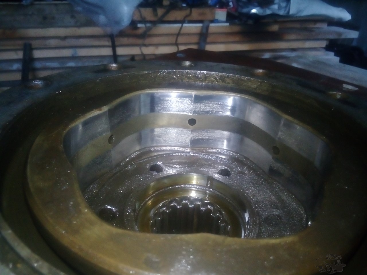

Для любопытных фото износа переднего дифференциала.

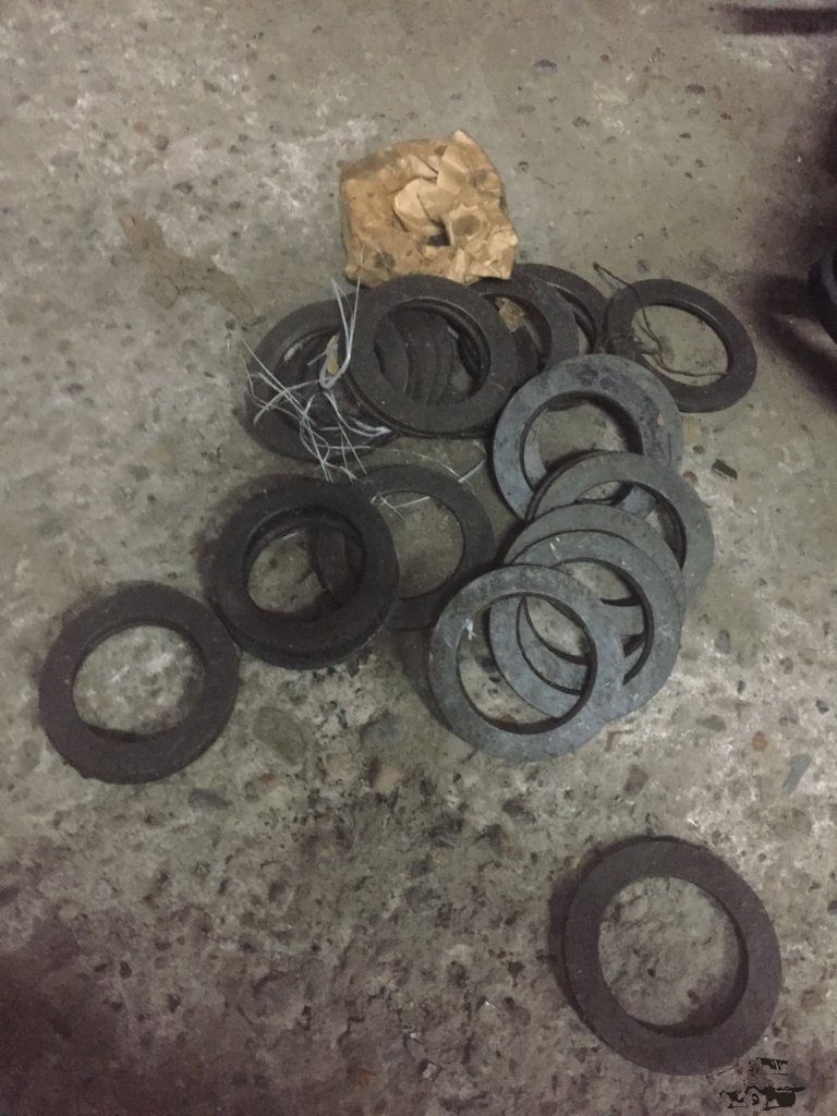

Кто шайбы искал, появилось немного, 350р шт. цена
