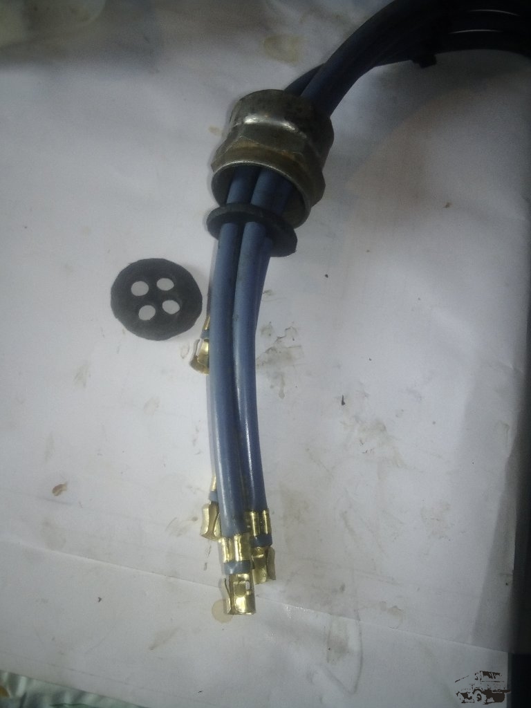

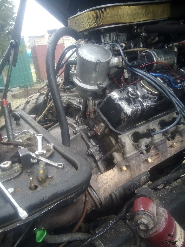

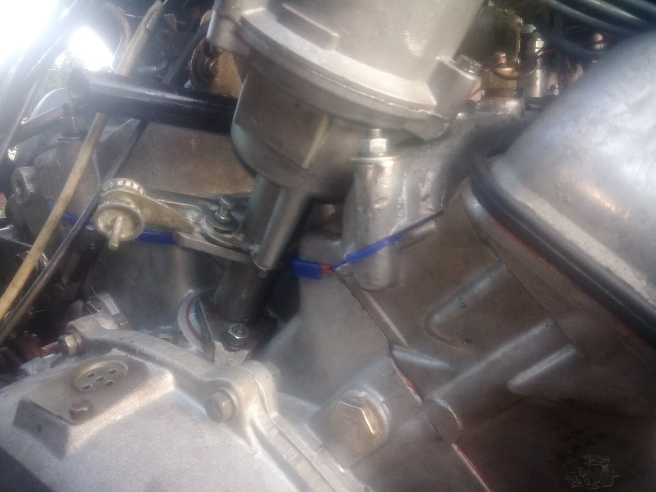

Пока 41 не готов, нашёл в гараже новый экранированный трамблер от ЗИЛ-131. Вставать добровольно на 66й он не захотел
Если его поставить как удобней то выходы высоковольтных проводов упираются в кабину. Пришлось развернуть его на 180. Немного подрезать пластины и приварить новое ушко. Самое сложное силиконовые наконечники с проводов снимать одевать. Новые резиночки гереметезирующие вырезал. Вобщем работает

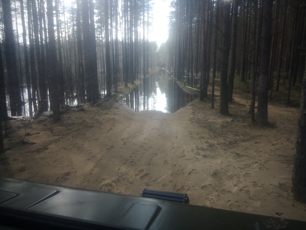

По дороге к Гонтовой липке. Лужа достаточно глубокая, пару раз из окна кабины можно было до воду дотянуться, дальше нормально разок побуксовал. Проезжаем Взорванный мост, скорее всего еще царской постройки. На последнем фото ровный участок - это часть Путиловского тракта, деревья на нем вырасти не могут, высунутся и сохнут.

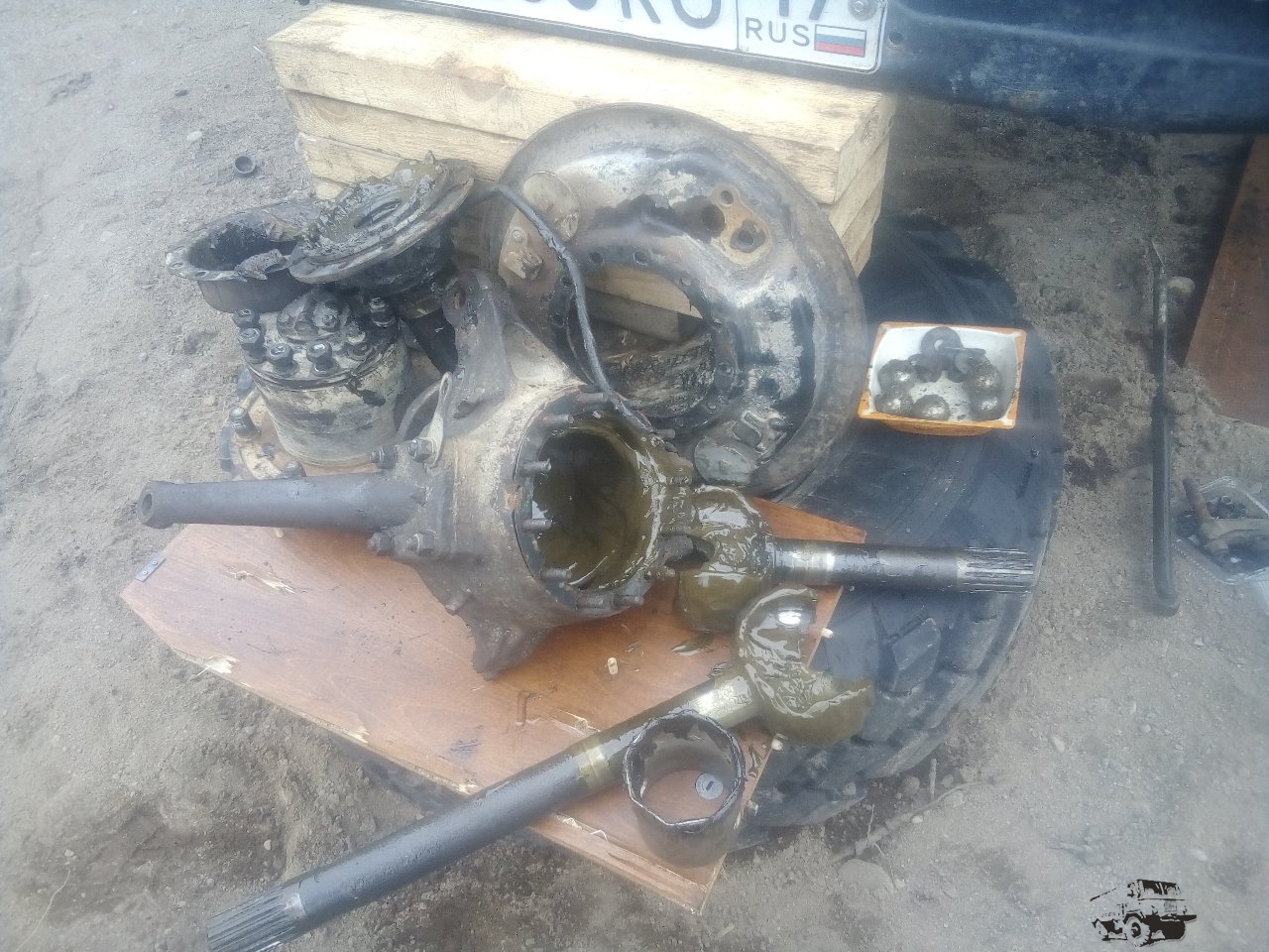

Снял и разобрал передний мост. Шкворня всередине подзакусывает, левый привод разобрался сам пока его вытаскивал
. Фатального износа нигде не нашел. Загадкой осталось как в правой ступице вымыло весь литол трансмисионным маслом. Сальник как новый в том году менял, на приводе от сальника износа почти нет, наружу по шарику не текло.
. Фатального износа нигде не нашел. Загадкой осталось как в правой ступице вымыло весь литол трансмисионным маслом. Сальник как новый в том году менял, на приводе от сальника износа почти нет, наружу по шарику не текло.У вас нет необходимых прав для просмотра вложений в этом сообщении.

Капец! так просто - снял мост! С рессорами!

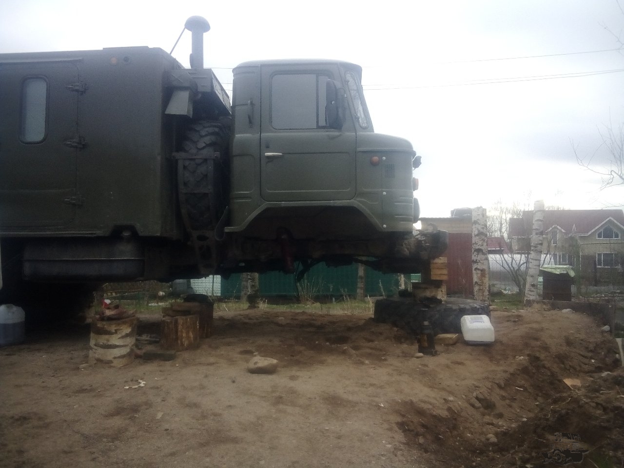

ГАЗ-66 змз-41 Micky
Sakhalinec писал(а):[post]371699[/post] Капец! так просто - снял мост! С рессорами
Нет по частям, чулок с рессорами, остальное отдельно. Почти целый день заняло.

micky писал(а):Снял и разобрал передний мост. Шкворня всередине подзакусывает, левый привод разобрался сам пока его вытаскивал. Фатального износа нигде не нашел. Загадкой осталось как в правой ступице вымыло весь литол трансмисионным маслом. Сальник как новый в том году менял, на приводе от сальника износа почти нет, наружу по шарику не текло.
Надо смотреть износ цапфы, посадочные места под ступичные подшипники. Люфт в шкворневых подшипниках тоже может быть причиной.
Износ бронзовой втулки.

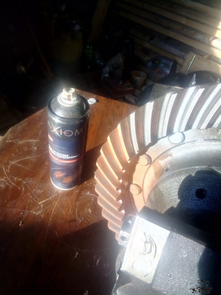

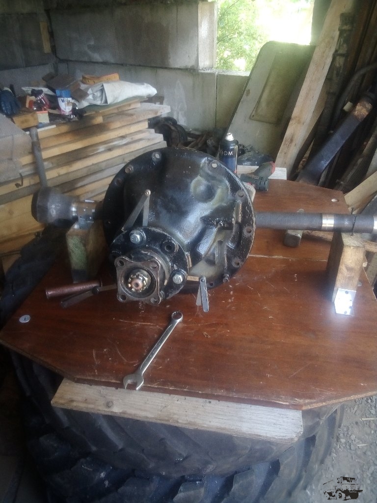

Настроил передний редуктор, заменена пара подшипников ведущего вала. В большом одного ролика не хватало
. Три щупа подкладывать вполне хватает. Как всегда возникает вопрос чем красить на пятно контакта. Маркеры краска... Самое зачетное оказалось медная смазка спрей, очень удобно наносить и снимать и хорошо видно пятно, очень рекомендую.
На фото пятно наверное не очень видно, а так замечательно.
. Три щупа подкладывать вполне хватает. Как всегда возникает вопрос чем красить на пятно контакта. Маркеры краска... Самое зачетное оказалось медная смазка спрей, очень удобно наносить и снимать и хорошо видно пятно, очень рекомендую.На фото пятно наверное не очень видно, а так замечательно.

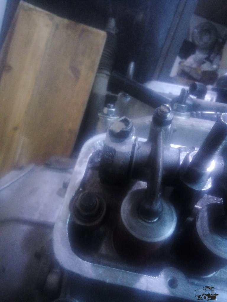

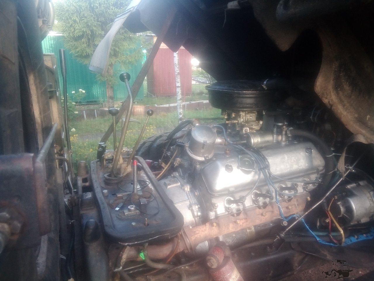

Установил змз-41 в свой авто!
Наконец-то появилось время заняться мотором, а то отпуск, отдых, другие дела
... Неделю назад в субботу решил за неделю разобрать 41й мотор с лопнутым блоком и собрать в "новый" блок. В четверг вечером мотор воткнул, за пятницу переставил весь обвес и собрал сопутствующее. Задача была в пятницу уехать на Ладогу, но не срослось. Мотор запустился, но один раз. Заклинил редукторный стартер, пришлось его менять, у сил уже не было и темно, в общем уехал в субботу. Получилось ровно неделя
(то после работы, то на денек).
По ощущениям мотор тянет авто очень легко, как бы без напряга, 53му чувствалось было тяжеловато. Практически везде ехать можно на передачу выше чем на родном, значительно больший крутящий момент приятно радует. Пока проехал только 150км, на газ не давил, пусть двигатель обкатается.
Нюансы конечно есть. Алюминиевая клапанная крышка, с горловиной на 41ю голову не лезет
, пришлось пилить, но и этого мало. Она упирается в крайние крепления оси коромысел (на 53й ГБЦ их нет). 41й блок выше, поэтому мой экранированный трамблер от 131го еле влез. Осталось подстроить зажигание и карбюратор. А так я доволен мотор тянет, тосол в масло не попадает (и это главное)!
(то после работы, то на денек).По ощущениям мотор тянет авто очень легко, как бы без напряга, 53му чувствалось было тяжеловато. Практически везде ехать можно на передачу выше чем на родном, значительно больший крутящий момент приятно радует. Пока проехал только 150км, на газ не давил, пусть двигатель обкатается.

Недавно выяснил одну особенность, трамблер 41й и 131 й не одинаковые, а крышки цеплять не должны, присмотрелся по внимательней ты поставил крышки на две шпильки на 5ти болтовую голову,у нее усиленная ось коромысел, надо поставить от головы под две шпильки и все будет ОК
