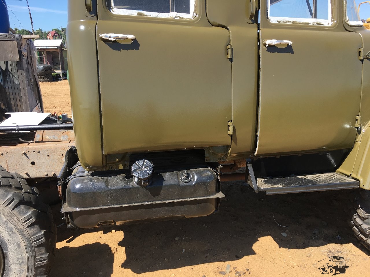

Пришлось подрезать дверь с правой стороны при установке доп. бака дверь цеплялась за горловину. Поставлю цепи - подножки на баки иначе залазить высоко.

Старина писал(а):[post]372938[/post] подрезать дверь с правой стороны при установке доп. бака
лучше бы горловины переварил

саня22, на заводе изготовителе дверь обрезали не стали заморачеваться с горловиной левого бака ,поставив правый бак я сделал тоже самое теперь всё симметрично стало.

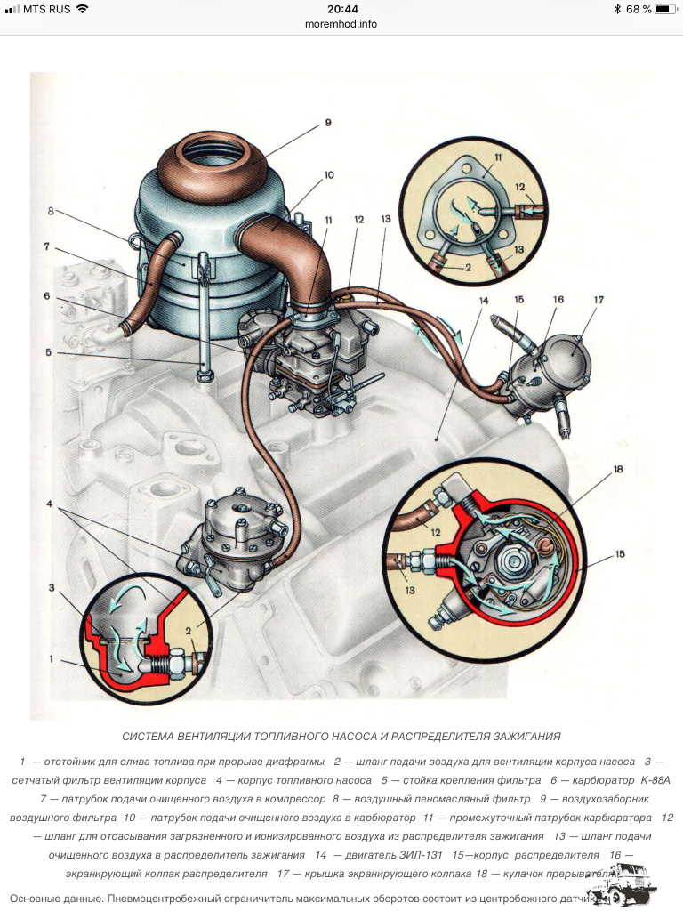

Гриш , пока с подкачкой не разберёмся кузов ставить нет смысла он будет мешать. Ты что думаешь про экранированное зажигание и откуда берётся подвод воздуха в трамблёр. Прочитал что если воздух не подключать начинает постоянно прогорать крышка трамблёра.

С воздушного фильтра
http://autotextrans.ru/zil_131_sistema_zazhiganiya.html

Про вентиляцию абзац под второй картинкой

Прикольно получается что вентиляция происходит от вакуума фильтра и если нет герметичности то он и засосёт сам воду , проще подавать через редуктор малое давление ... в этой системе надо будет при установке разбираться .
