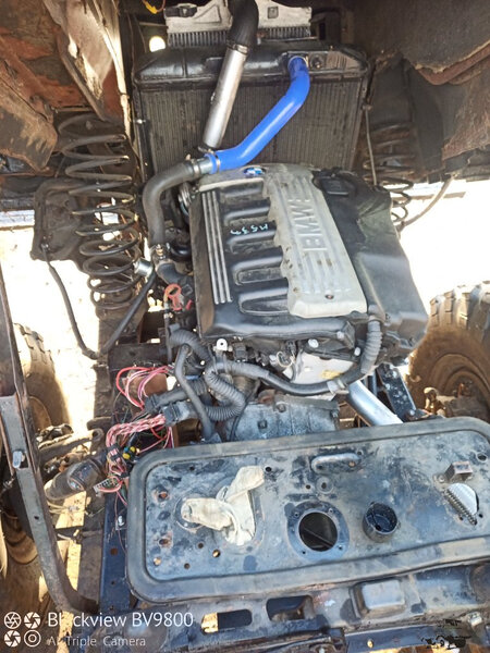

Поставил м57д30 и ненарадуюсь
Идёт как танк
Лёгкий и пч кпп классное.

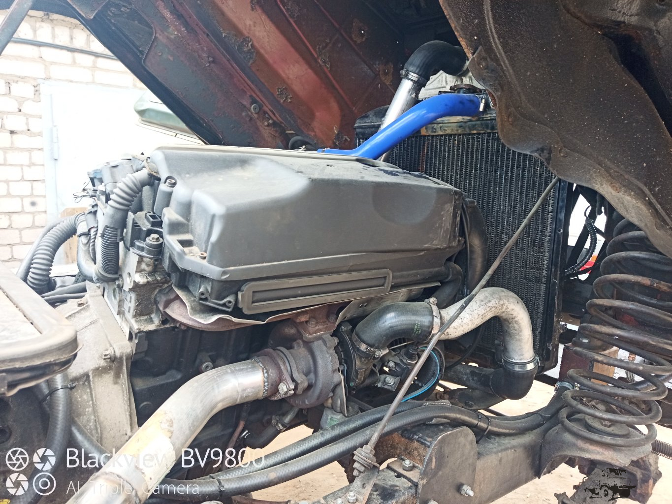

Вид сверху

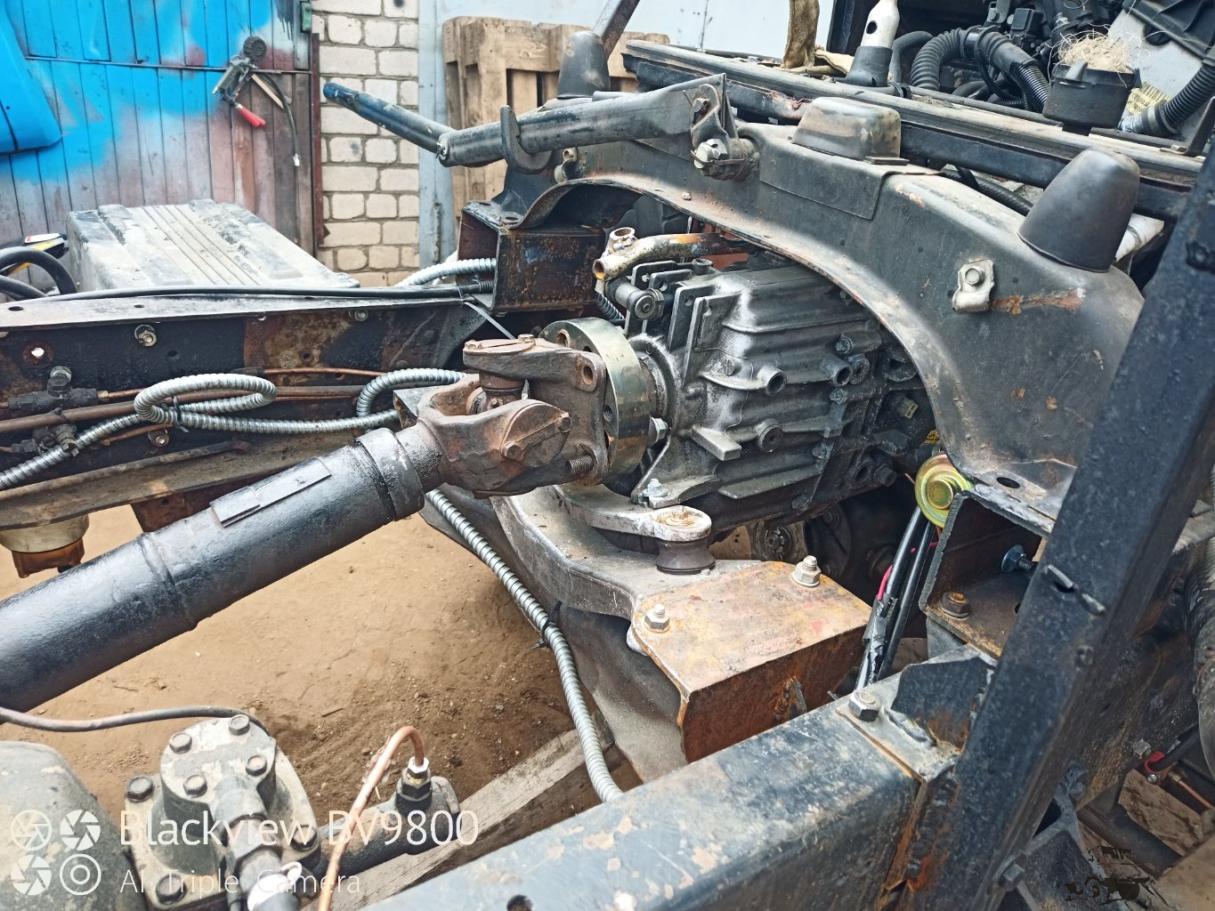

Кулиса кпп
aliaksandrboris
Сообщения: 7
Зарегистрирован: 02 июл 2021, 20:45
Откуда: Беларусь
Дизеля BMW .M57D30 в частности
Сообщение aliaksandrboris »
Хвостовик коробки

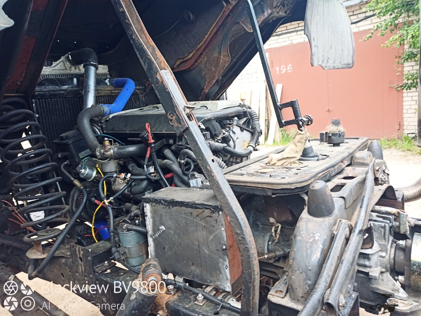

Супер! Поздравляю с первенством по установке данного двигателя!) Делаю тоже самое, только у меня двигатель ниже и смещен назад, полка рычагов отсутствует, пол в кабине будет почти ровным

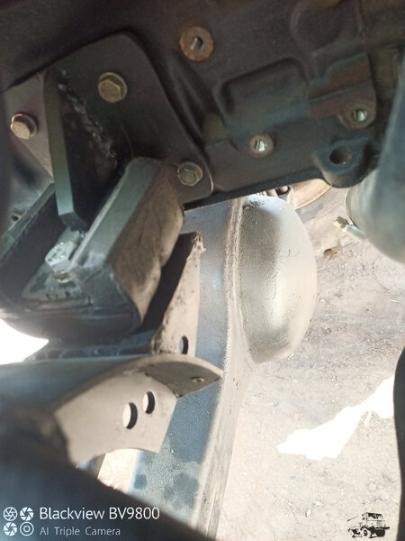

Подушки безопасности газ 53

С места без педали газа трогается? С какой скорости нормально работает 5-я передача? Как с расходом топлива? Какова вибрация на холостых при подушках Газ-53?

У вас мотор такой на 66 оформить можно ? И вообще возможно ?
Идиотский вопрос -дальше кардан идет в раздатку ? Можно фото.
ИМХО. Большой угол в кардане. Крестовина может стать расходником. Будет разбивать подшипник и сальник в КПП.
Появится течь масла. У меня было примерно так на самодельном тракторе. Эксплуатация покажет.
А так молодец.

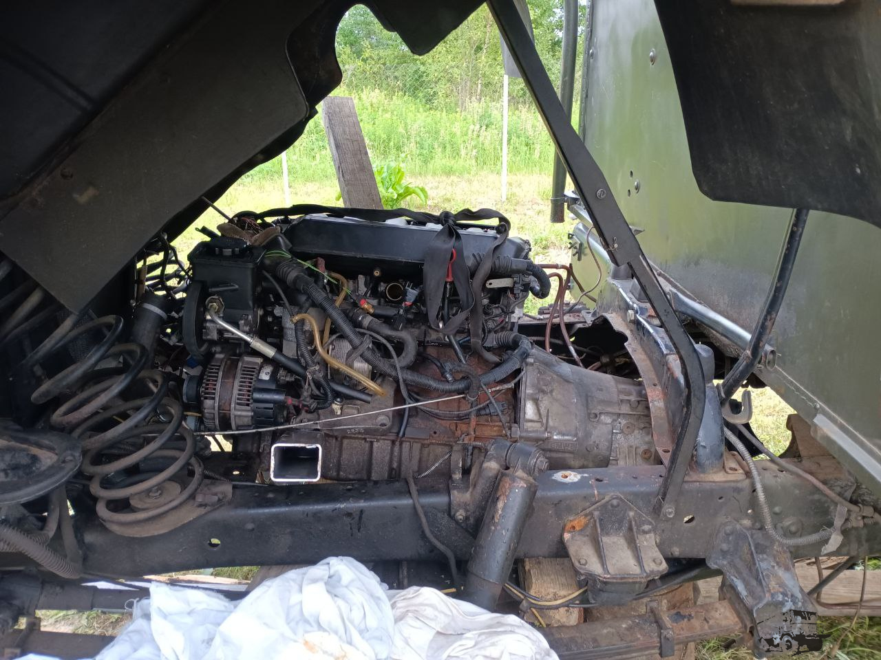

Сообщение kohlen »

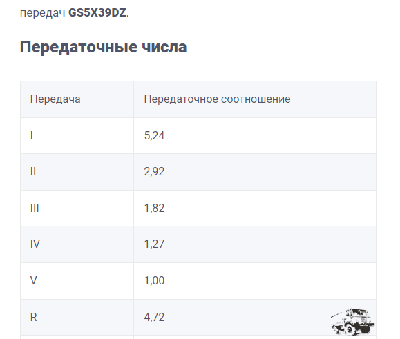

Присоеденюсь к теме лежит м57д1 в гараже с 5МКПП. Прикинул КПП под кабину , для переделки нужно поднимать кунг у меня к66 и переносить поперечену кпп иначе не становится. Так же из фоток товарища выше придется поднимать кабину. Пока в процессе размышленний ставить м57 или капиталить ЗМЗ. По передаточным МКПП от бмв очень близка к ГАЗ.

Если сдвинуть двигатель максимально назад, то можно обойтись и без поднятия кунга, станет гораздо ниже.
Сообщение kohlen »
Получилось вот так у меня. Господа встает вопрос, сильно ли критично будет для рамы если я приварю профиль (он торчит на фото от подушки двигателя) или всё же лучше стягивать болтами крепления двигателя?
Сообщения: 2466
Благодарил (а): 264 раза
Поблагодарили: 256 раз
kohlen писал(а):[post]455413[/post] лучше стягивать болтами
болтами.
