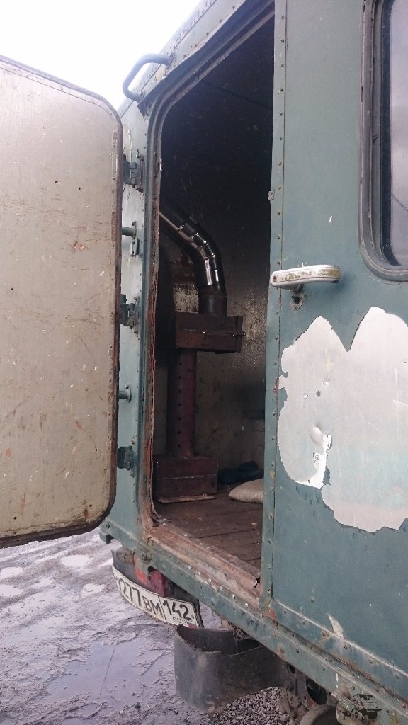

Про печку разговор а никто не пробовал ставить печку на обработке в кунг?
Alexiy305akm
Сообщения: 30
Зарегистрирован: 05 фев 2013, 15:30
Мой ГАЗ 66 для дальних путешествий
Сообщение Alexiy305akm »
Типа такой
AlexanderN
Сообщения: 5389
Откуда: г.Москва
Сообщение AlexanderN »
Alexiy305akm писал(а):[post]359122[/post] Типа такой
Похожей печкой я топлю в гараже. Для кунга не подходит абсолютно. В нижнем коробе открытый поддон с горящим маслом.

Alexiy305akm писал(а):[post]359121[/post] Про печку разговор а никто не пробовал ставить печку на обработке в кунг?
Я такую в гараже видел - это же ад. В баке кипит масло, переходит в пар и горит в парообразном состоянии. Капля воды или антифриза может привести к выбросу и пожару.
Технология для настоящих джигитов.
