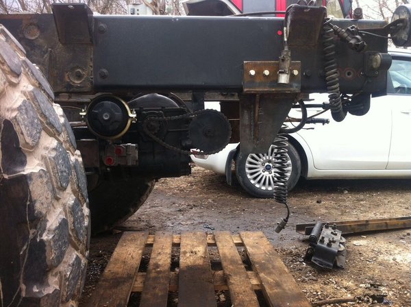

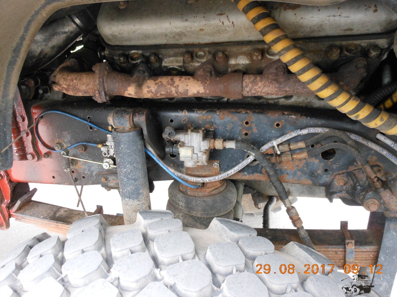

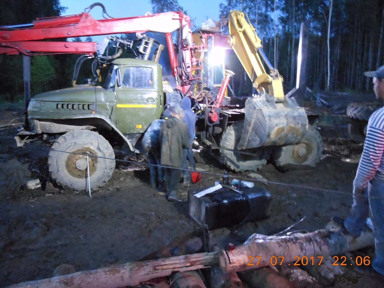

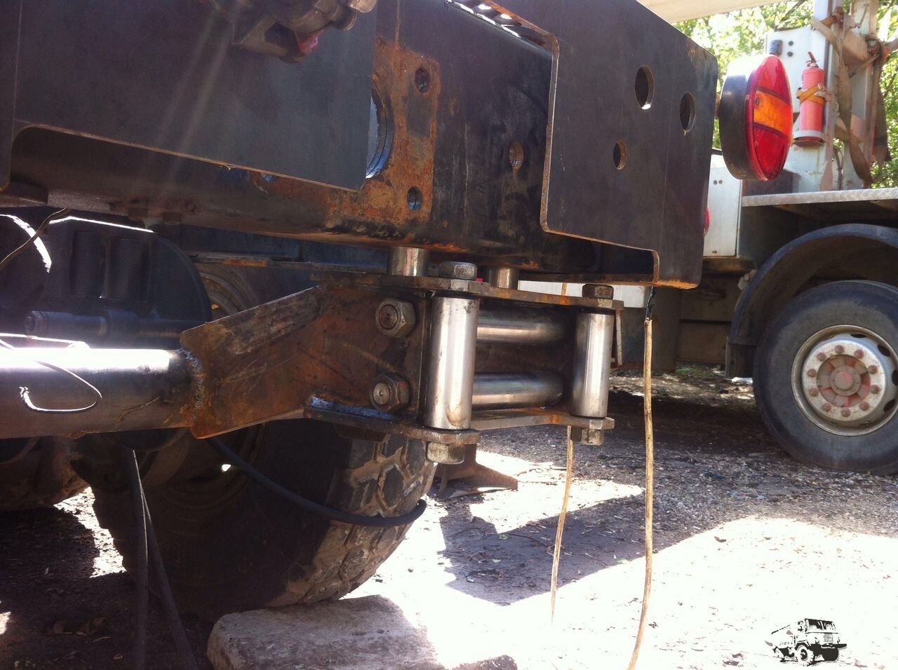

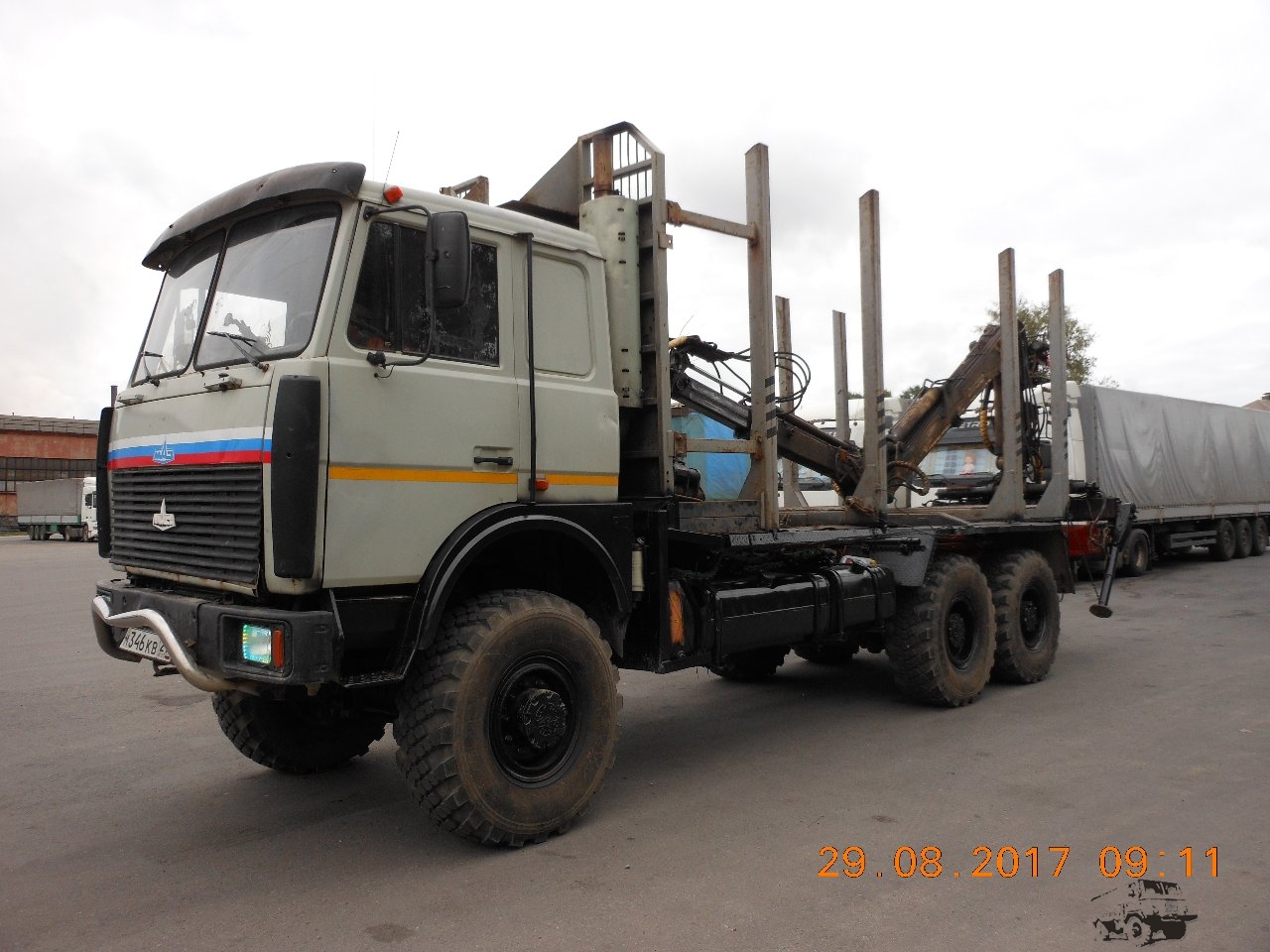

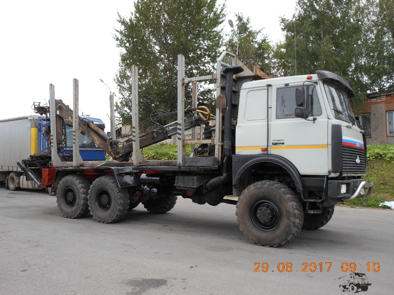

Рекомендую ставить либо две либо сразу предусмотреть вариант в две стороны одну. У меня стоят две гидравлические впереди бизон 30
зади Камаз переделанная на гидравлику.

Kizzbass
Сообщения: 464
Откуда: Пермский край
Благодарил (а): 20 раз
Поблагодарили: 35 раз
Татра Т-813 знакомство
Сообщение Kizzbass »

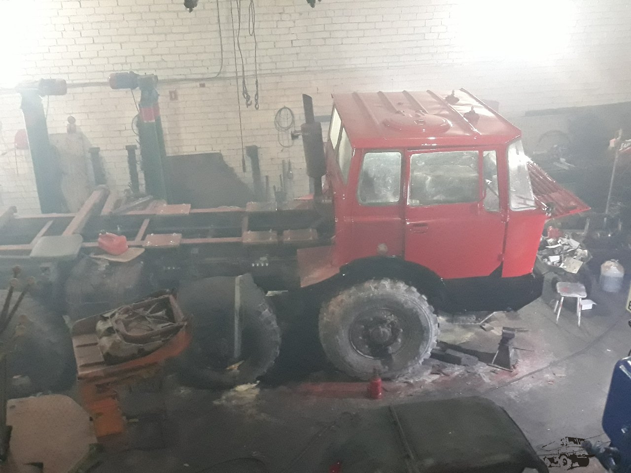

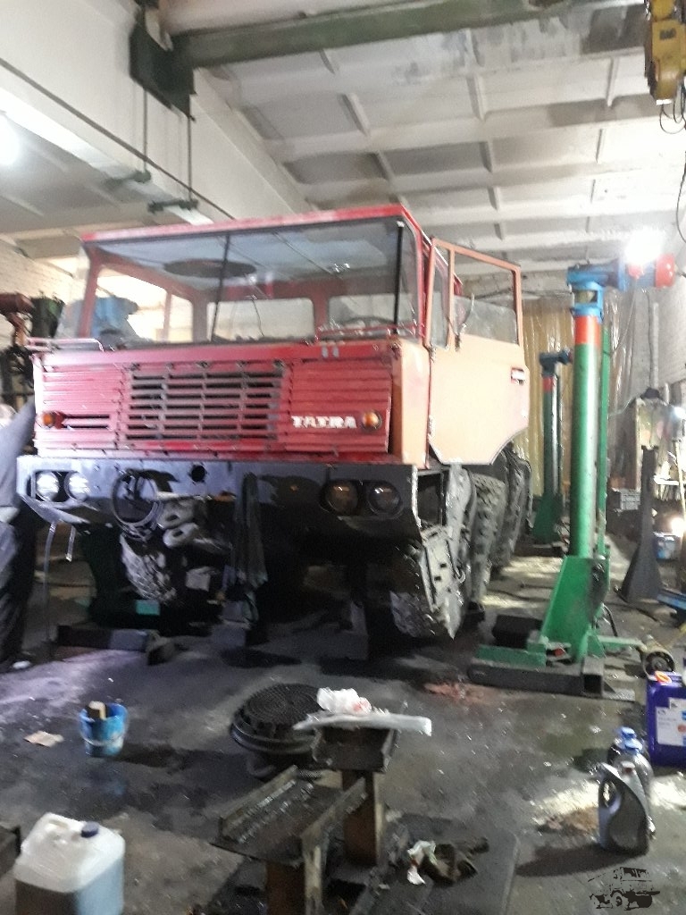

Интересный подъёмник, а как на нем осуществляется синхронизация?

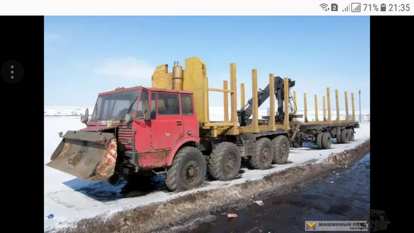

rebizov
Сообщения: 472
Сообщение rebizov »

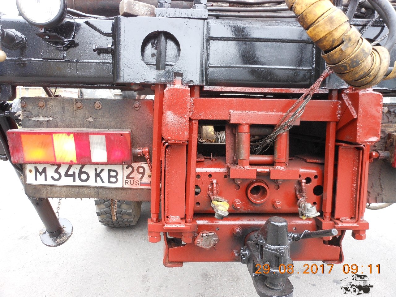

Plotitsynigor писал(а):[post]360533[/post] У меня стоят две гидравлические впереди бизон 30
Это которые ComeUp по цене в две шишиги за одну лебёдку? :-o
Plotitsynigor
Сообщения: 353
Откуда: Тула
Сообщение Plotitsynigor »
Kizzbass писал(а):[post]360580[/post] Интересный подъёмник, а как на нем осуществляется синхронизация?
Подъёмник что гидроборт?
Plotitsynigor
Сообщения: 353
Откуда: Тула
rebizov1 писал(а):[post]360583[/post] Это которые ComeUp по цене в две шишиги за одну лебёдку?
Да :roll: :wink:
Plotitsynigor
Сообщения: 353
Откуда: Тула
Камазовская сдороботкой под гидравлику (лебедка новая купил за 65000) обошлась в 110000
Kizzbass
Сообщения: 464
Plotitsynigor писал(а):[post]360589[/post] Подъёмник что гидроборт?
Нет, тот что машину поднял)

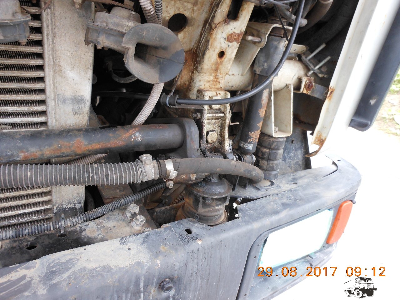

Александр 813
Сообщения: 43
Зарегистрирован: 14 сен 2017, 21:21
Откуда: Череповец
Сообщение Александр 813 »

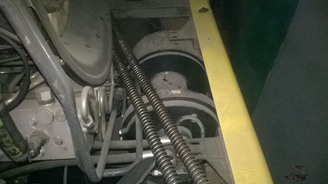

Подьемник простой винтовой. Коробка под рулем? Один рычаг это накачка мостов для проезда бродов а второй это эфир. Разобрался маленько. Не хватает руководства. Сегодня отрегулировал тормоза. Заменил две гофры. Поставил и прикрутил закладные для коников. Залил масло в два моста, кпп, раздатку. Слил масло двс. Завтра буду точить переходник для другого температурного датчика масла. У себя не нашел прибора температуры головки. Где что х.з. у меня вроде только температура масла. Пониж и повыш так же через кончевик сцепления. Нажал перещелкнул. Хорошо на заглушеном слышно как шестерни бегают.
Александр 813
Сообщения: 43
Откуда: Череповец
Синхронизация подьемника это общий пускатель на 4 мотора. Можно каждую отдельно отработать, на лапах есть мини пульт или все разом с центрального пульта. В моем фото это правая задняя стойка.
Александр 813
Сообщения: 43
Откуда: Череповец

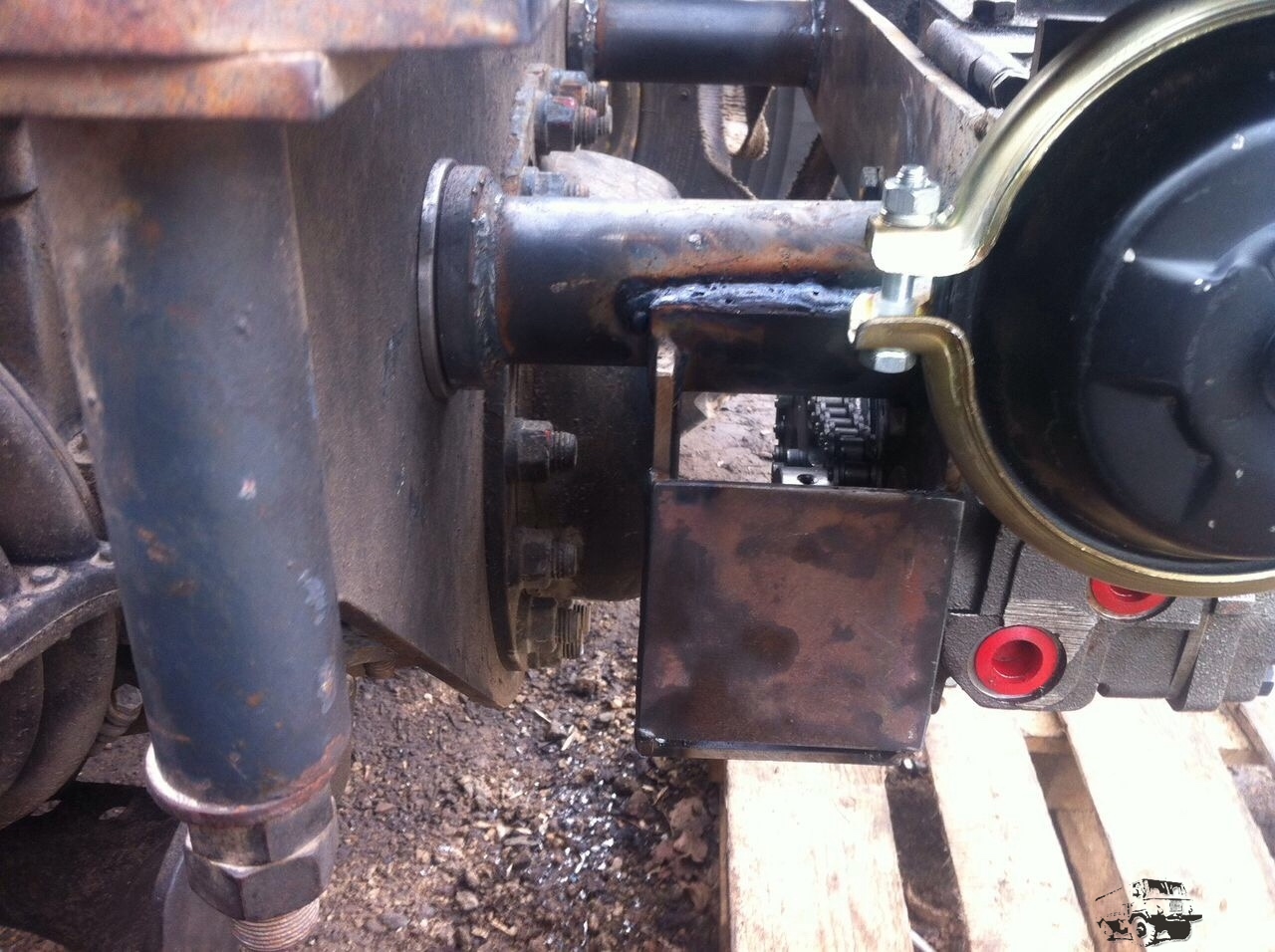

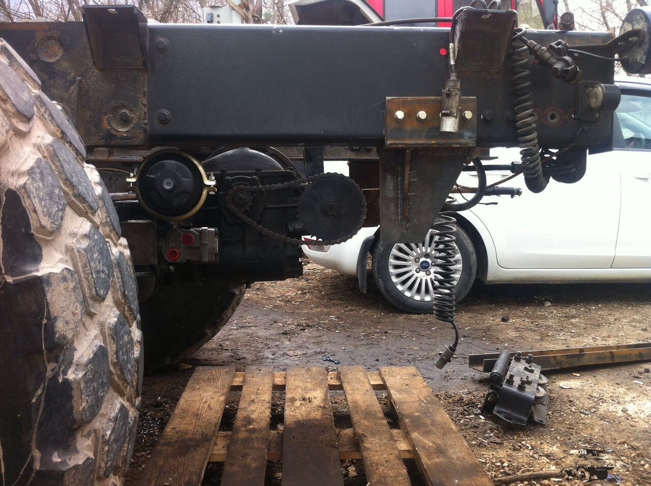

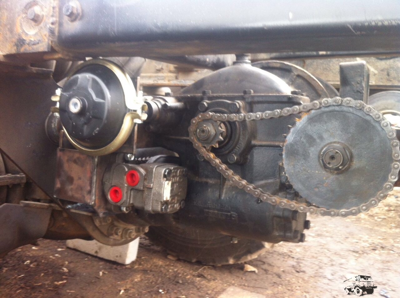

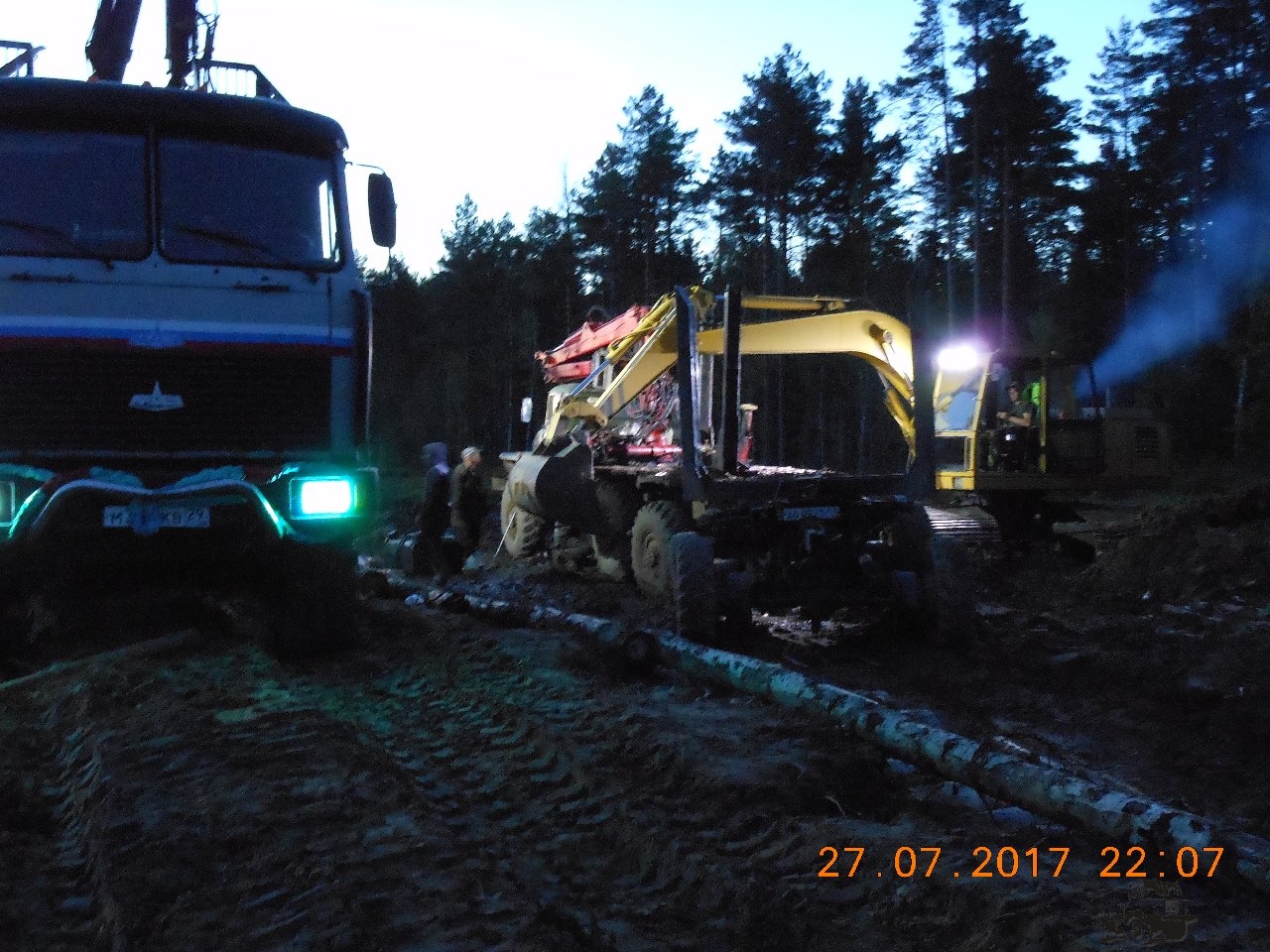

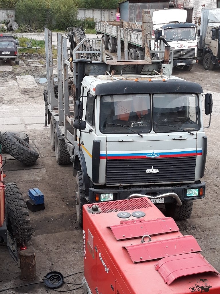

Лебедка лежит гидро с япошки воровайки. Одну поставил на маза 631708 6*6 а вторая на татру. Тянет конечно слабее механики но есть полиспаст. Урал вытаскивал да и прицеп груженый подтащит к фаркопу. Зацепляться одному стало играючи

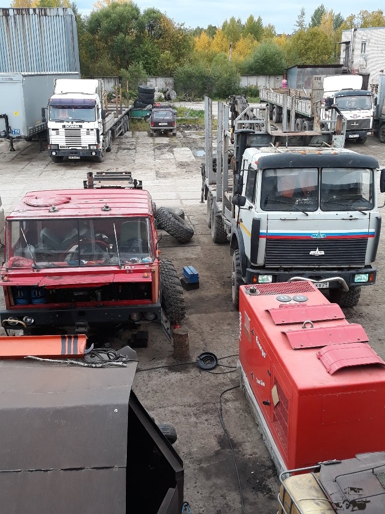

Все ветки по татру перечитал)) про ямал тоже. Лебедку видел затея класс. Пока поставлю готовый вариант. На досуге поколдую с механической, главно с гидромотором угадать.

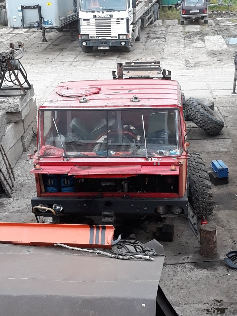

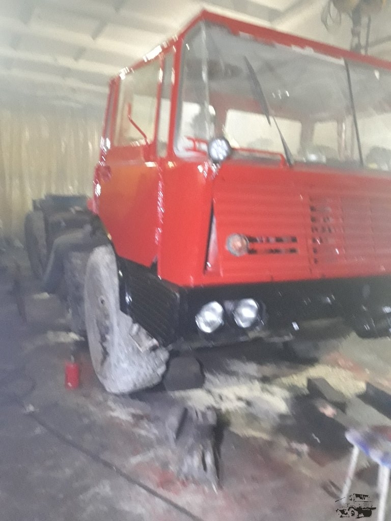

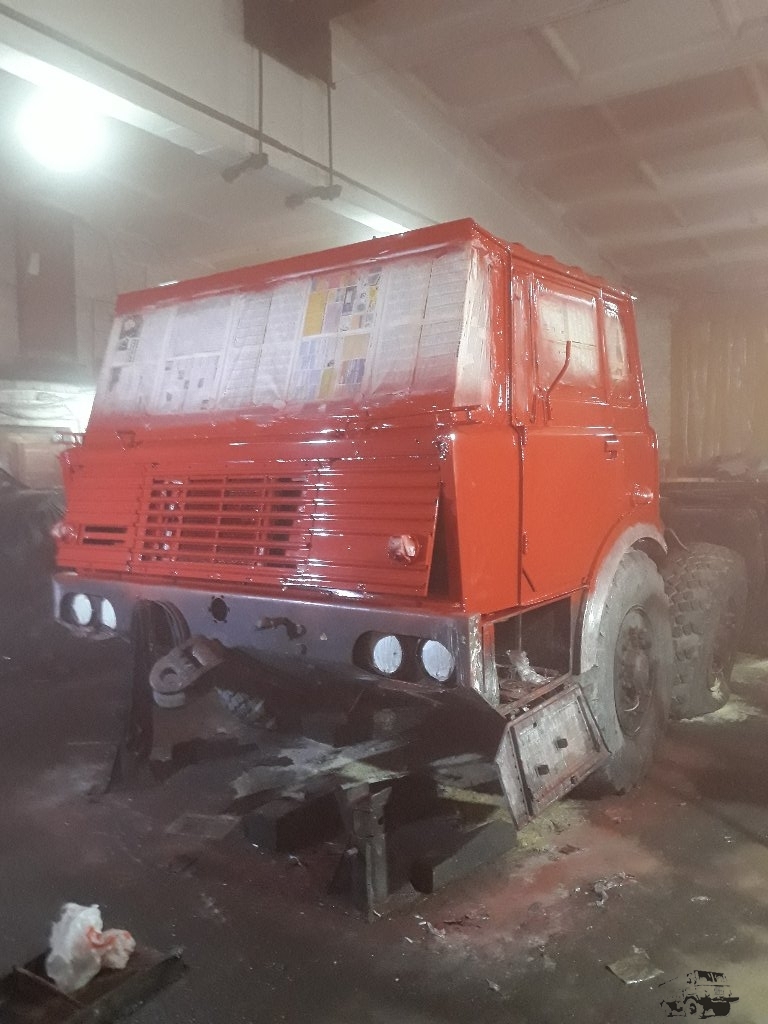

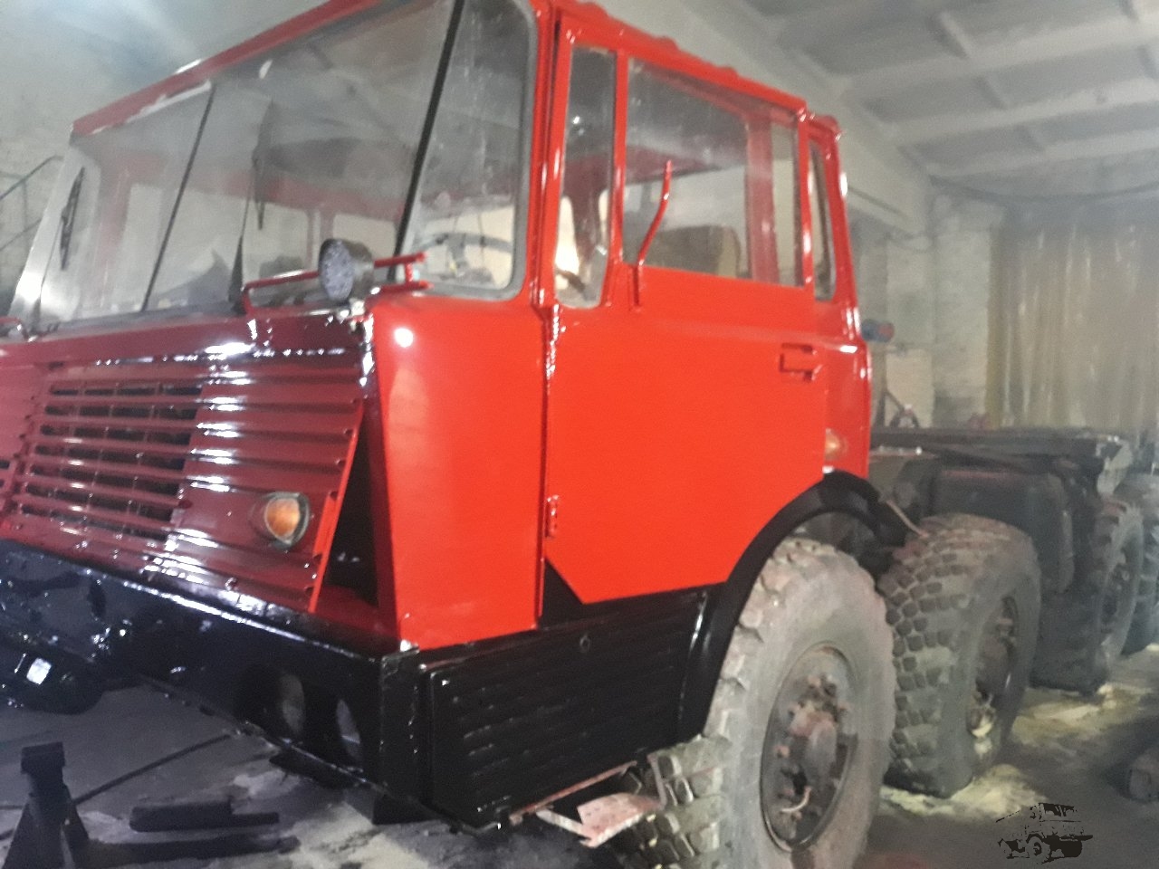

Подготовка к покраске

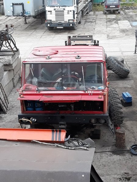

Александр 813
Сообщения: 43
Откуда: Череповец
Как то так
Kizzbass
Сообщения: 464
А на крыше круглый это люк?

Александр 813
Сообщения: 43
Откуда: Череповец
Круглый? Это люк)). Завтра ставим коники в понед мультик. Во вторник насос. Продолжение следует. Вылетает повышеная в раздатке. Пока зафиксировал талрепом. Буду с фиксатором на рычаге разбираться. Свободный ход большой.
