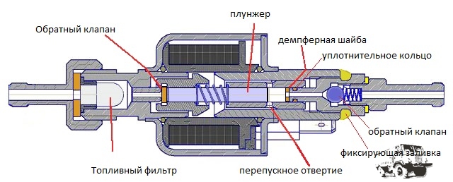

AlexanderN писал(а):[post]356857[/post] Мы подумали и я решил поставить в топливную магистраль обратный клапан.
НЕ надо колхоза, обратный клапан там и так в насосе есть, два шт.
для лодок еще и электрический клапан и бачек с краном придумали.
