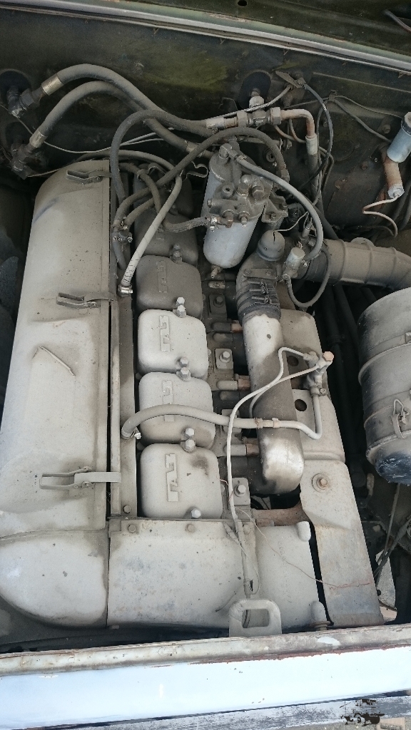

газ 66 вахта

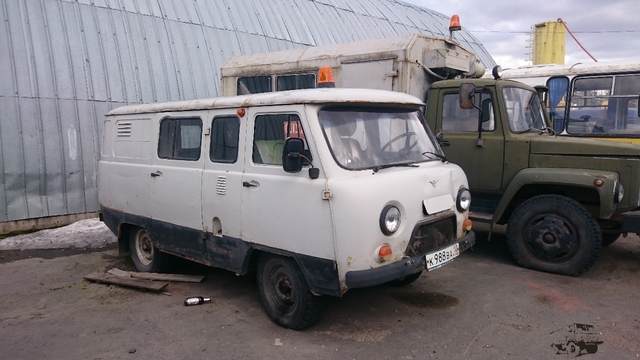

И буханка с документами??? Цена???
Один сотрудник искал такую

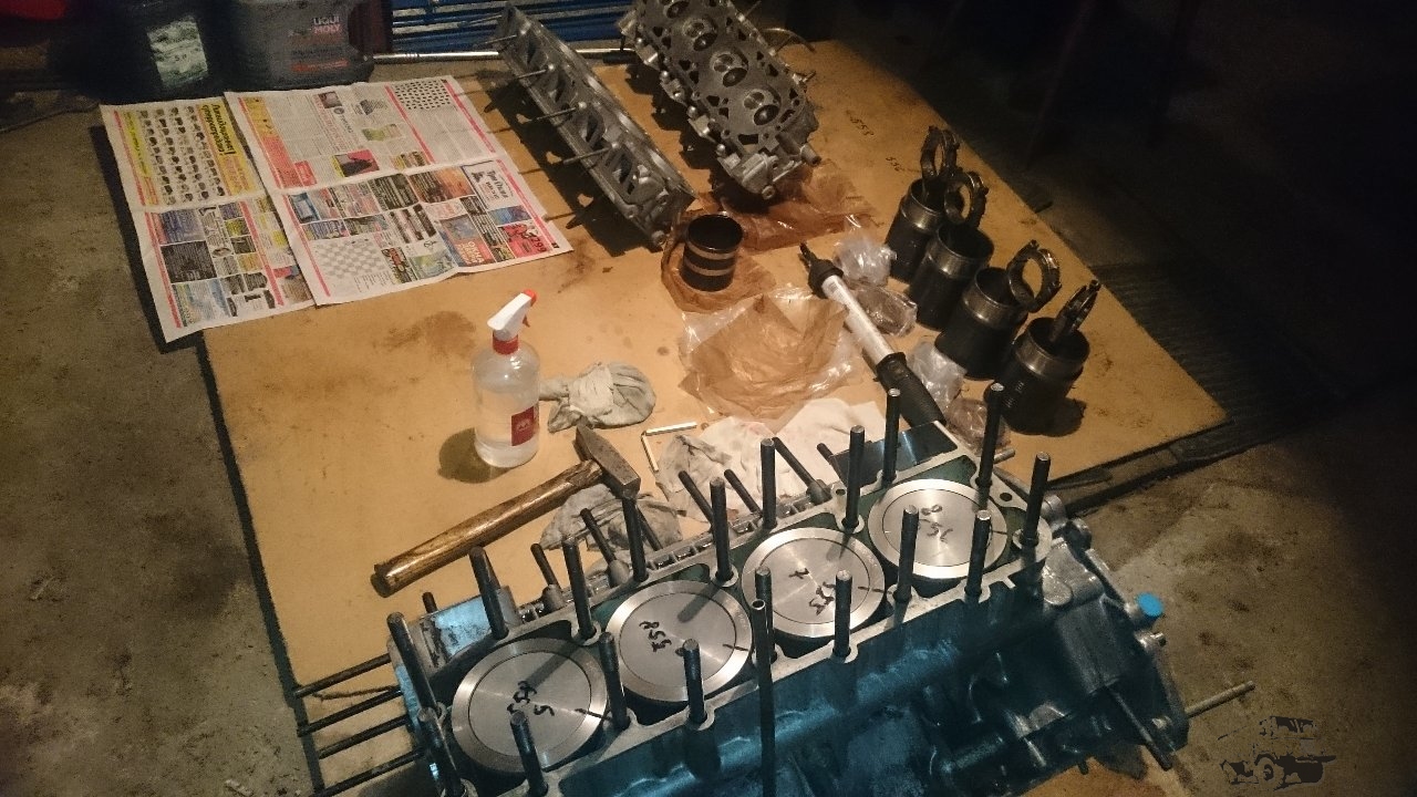

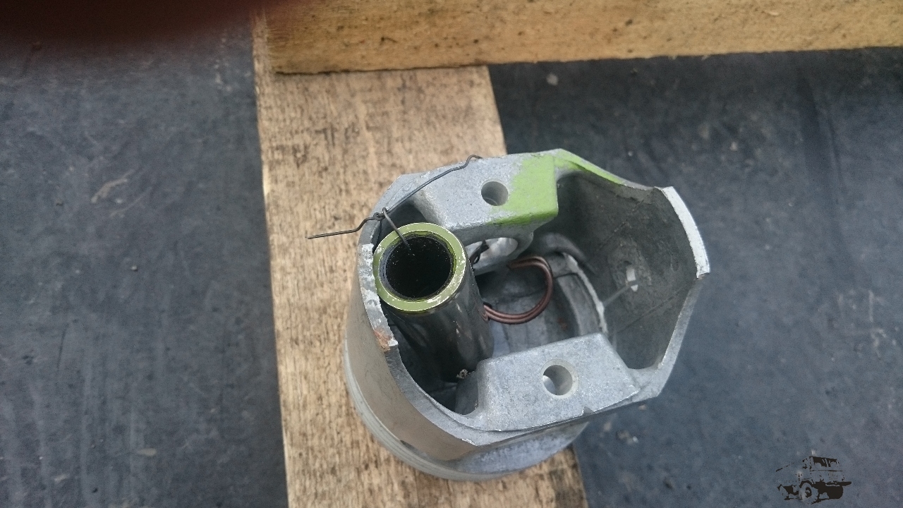

газ 66 вахта
начал сборку мотора и обнаружил чудо из чудес!)
- denis.vechorko
- Сообщения: 193
- Зарегистрирован: 21 апр 2017, 00:37
- Откуда: Карелия Петрозаводск

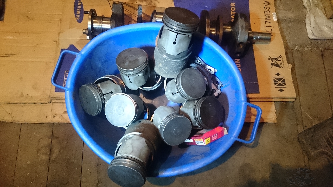

газ 66 вахта
намывал начищал и все зря.тазик поршней с гильзами колено головы с притертыми клапанами на склад.начинаю обрастать запчастями.нашел по близости в продаже мотор с кпп,стартер,генератор за 5 тр.даже проверять не стал.вскрытие покажет,а так есть чем поживится даже беглым взглядом.

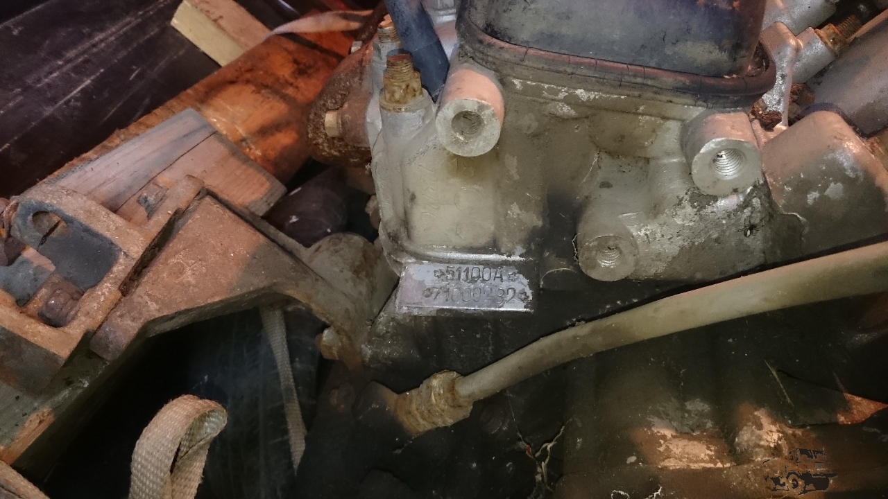

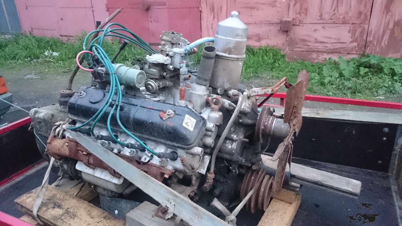

газ 66 вахта

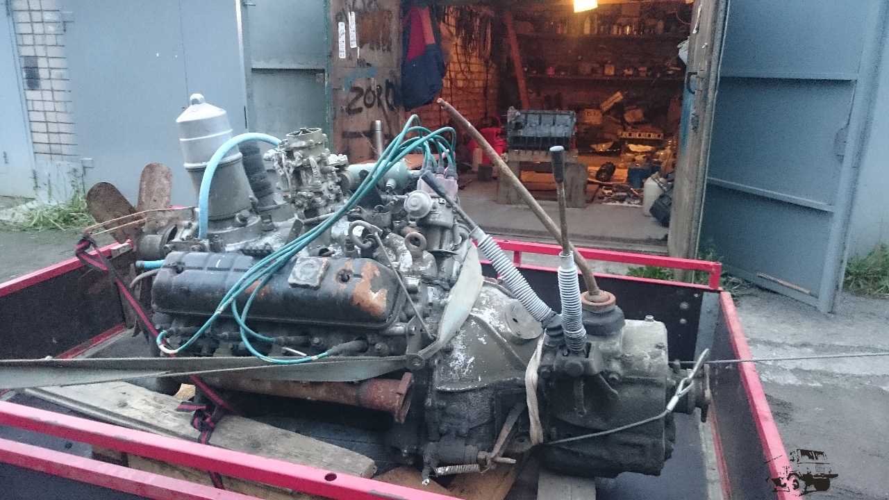

мотор забрал на окраине города Кондопога,расположенном на берегу кондопожской губы Онежского озера.прямо рядом с Успенской церковью.пару фото с поездки.обратите внимание как близко к частному сектору расположен один из комплексов ЦБК

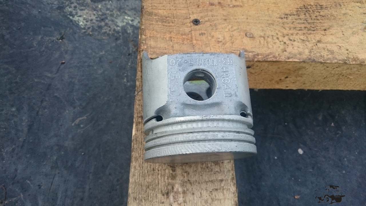

газ 66 вахта
продавец мотора предложил на продажу поршня по 500 р 10 штук.

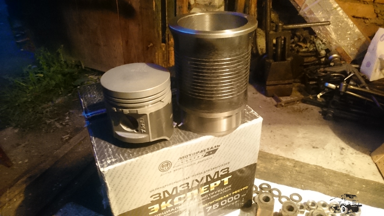

газ 66 вахта
ох как же мне повезло с покупкой.колено в прекрасном состоянии.мотор не вскрывался и пробег реально не большой,вот только масло редко меняли.на радостях купил ЦПГ.качество приятно удивило,да и цена в 15тр для подобной техники просто смех.на снегоход с двумя цилиндрами дороже стоило) ну а теперь- намывалово начищалово степень сжатия считалово и не торопясь кайфуя собиралово !

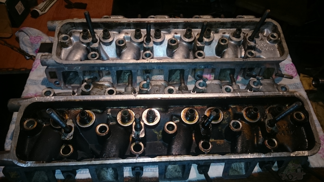

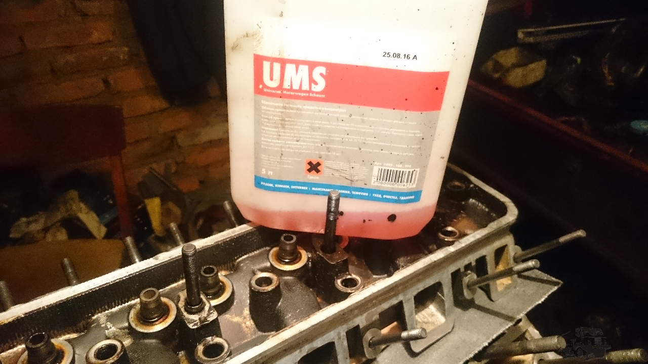

газ 66 вахта
намывалово.жижа вюрт в баночке и кисть.после водой и продувка.около часа на всё про всё . бензином в разы дольше и хуже

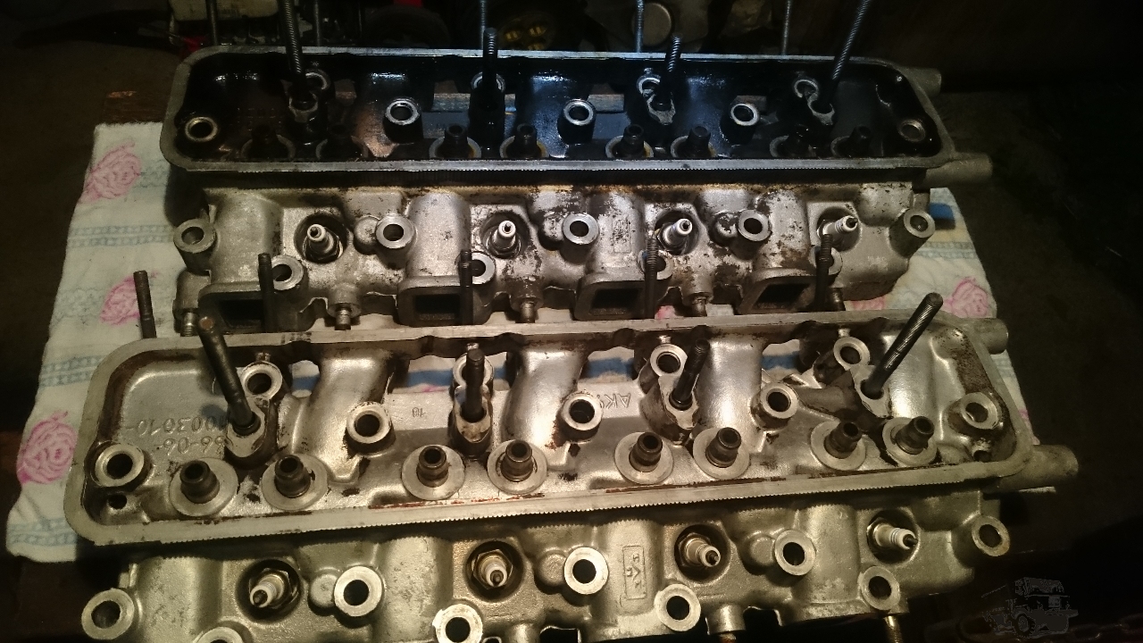

газ 66 вахта
проверил обе головы.69-68.снял 1.5 .

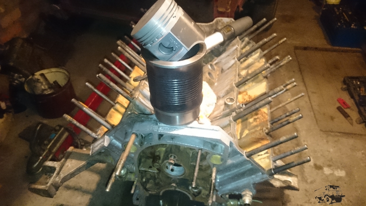

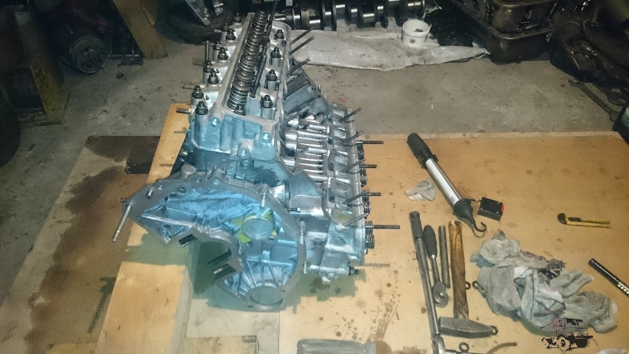

газ 66 вахта
продолжение..
головы начищены до блеска,клапана при терты,поршня шатуны пальцы взвесил,блок начистил колено поставил распредвал
шайбы гайки резьбы проверил
вроде пора собирать Но!

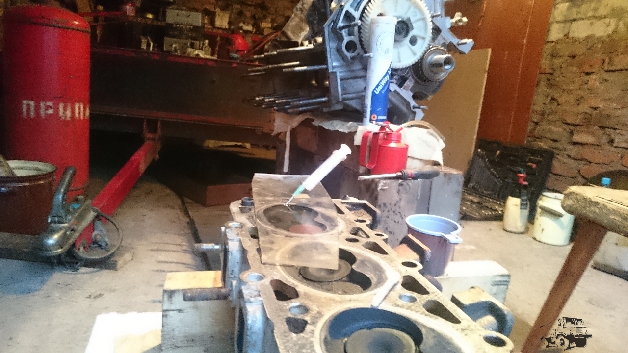

сборка происходит в гараже 3 на 6.нужен стенд для сборки.в принципе можно замрачнутся и сделать
но в процессе сборки не нравился один момент.устанавливаем гильзы на медные кольца (наносим тонкий слой герметика) поджимаем по парно(чтоб при вращении колена гильзы не подняло) устанавливаем поршня -женим с коленом и только после этого устанавливаем гбц затягивая нужным моментом по схеме. и всё это надо сделать пока герметик не стал подсыхать!возможно это можно все быстро провернуть в условиях подходящих,но не в моем случае .

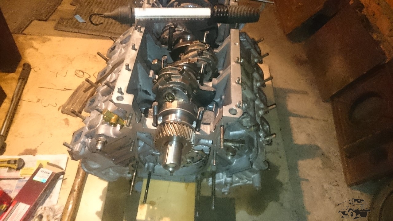

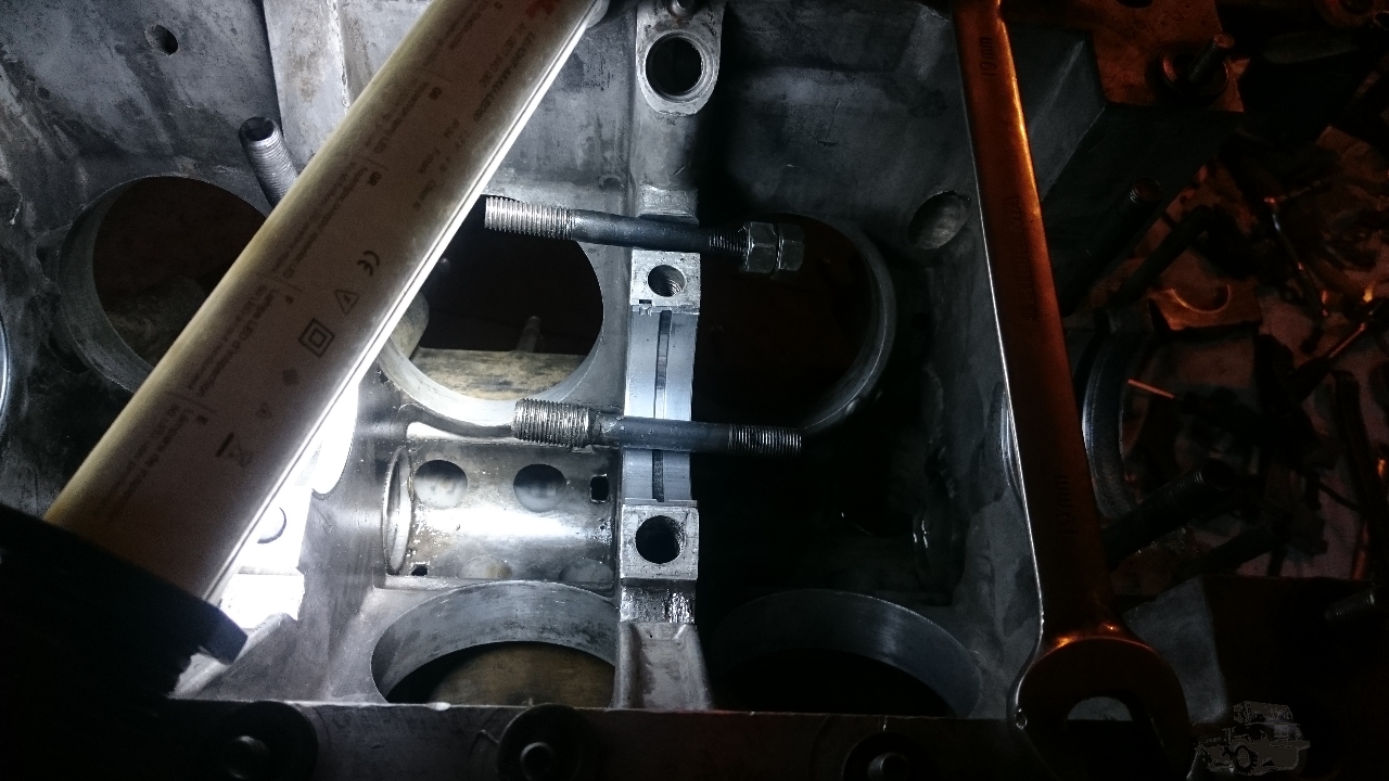

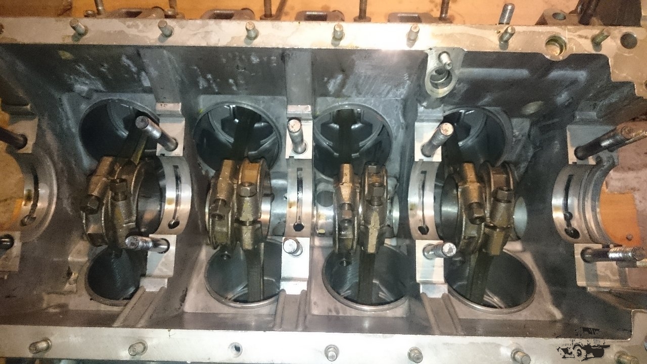

газ 66 вахта
общаясь с друзьями по поводу сборки , наткнулся на историю с времен ссср и автобаз.
суть сборки такова-
в голый блок устанавливаем гильзы без медных колец.втыкаем поршня.снимаем все гильзы с поршнями.готовим к сборке первую голову.обезжириваем .устанавливаем медные кольца с тонким слоем герметика.гильзы с поршнями в блок.устанавливаем прокладку головку и затягиваем по мануалу.повторяем со второй головой.
суть сборки такова-

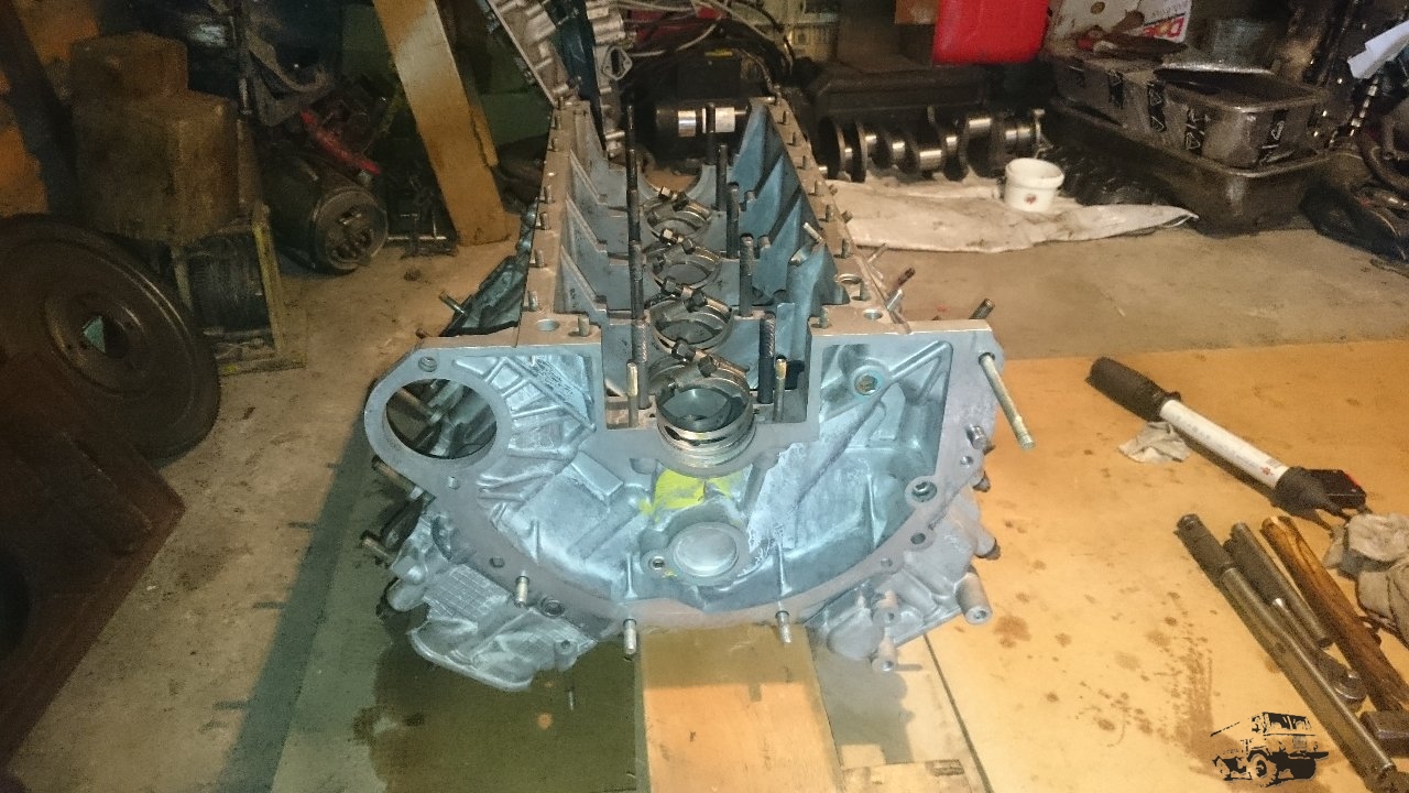

газ 66 вахта
далее-переворачиваем блок головами вниз и устанавливаем колено

газ 66 вахта
колено в одно лицо установить проблематично,но тоже реально

газ 66 вахта
на этом пока закончил.далее планирую установить распредвал с шестерней,а после коренные крышки.

газ 66 вахта
кроме подсыхающего герметика в процессе сборки и отсутствия стенда-насторожила односторонняя фиксация гильз.колечки медные уж очень нежные.понятно что не надо тянуть до посинения,но повредить можно.еще вариант-даже если не повредил кольцо,то герметик со стороны поджима выдавит,а с другой нет.герметик подсох и гильза встанет с легким перекосом . когда начищал поверхность под медное кольцо в блоке на первом моторе , который неоднократно разбирался до меня,обратил внимание на неровную поверхность.вроде и виднелась чистая полоска,но как не примерю гильзу-на глаз видно перекос.тот блок по другой причине отложил в сторону,а во втором моторе эта поверхность оказалась в отличном состоянии.зачистил ,установил новые гильзы без колец,промерял щупами.всё чётко.
