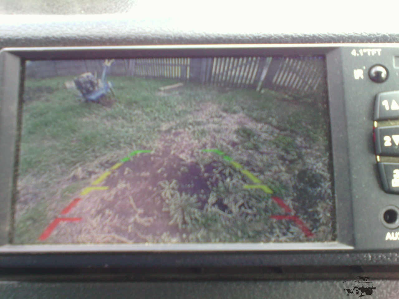

Качество с камеры достаточно не плохое. Ночью фонарь заднего хода освещает метра на 4, пеньки будет видно. Единственно, монитор далековато, надо голову тянуть.

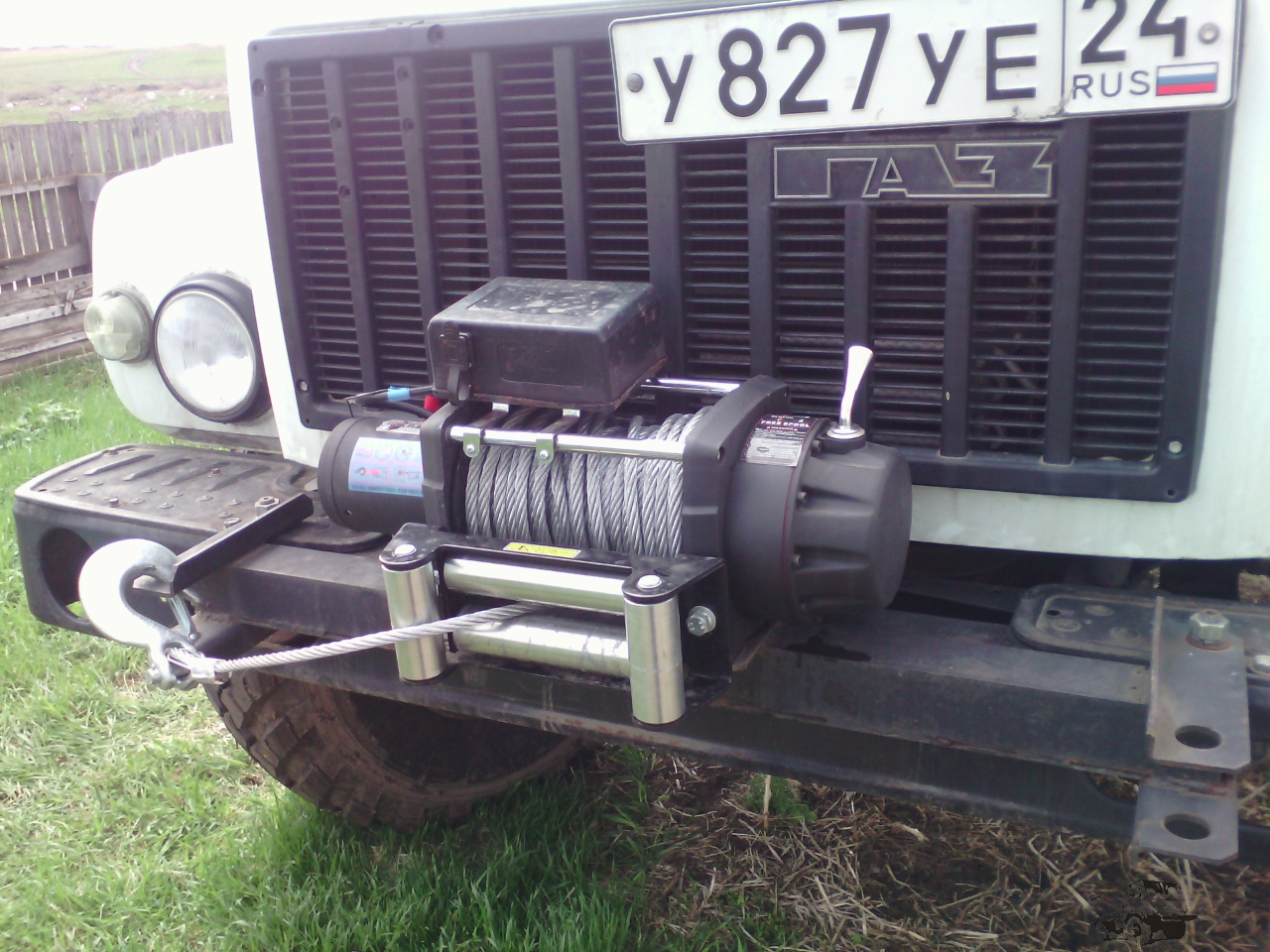

Поставил лебедку на 15000, думаю при использовании блока хватит. Крепёж для лебедки уже был. Когда брал машину стоял 9000 спрут. Но пока машина стояла в блок салиноидов затекла вода, и они закисли. Как сделаю спрута поставлю назад.

Так как скоро холода решил сделать печку в кабине. То есть в кабине стоит два двигателя, один из них как взял машину не работал. Проверив проводку, выяснил, что проблема в моторе. Снял мотор, решил уже новый покупать. В электрике не разбираюсь, но решил его разобрать. Так на одной щетке не было пружины. Поставил пружину от шариковой ручки (немного укоротив). И о чудо мотор заработал.
ВОТ ТАКОЕ ВОТ КАЧЕСТВО СБОРКИ.

Здорова! Лебедку переднюю Почём взял ?
Производство чья?

Лебедка Китай, обошлась около 30000 рублей со скидкой. На вид качество нормальное, из плюсов есть пульт д/у

пульт вещь хорошая :D
Механическую что не поставили?

По лебеде сразу совет: сними,разбери редуктор и заново намажь смазки.Все крышки под герметик.Мотор разбираешь,подшипники мажешь,всё под герметик.Блок соленоидов снимай и сделай новые провода убирай выше,а ещё лучше купи в джиперском магазе моно-соленоид.разъём под пульт рекомендую вынести на крыло ближе к своей двери.
Совет из жизни,иначе даже если не пользуешься может подвести в нужный момент.Отпотевает откисает и сдыхает.

662430 писал(а):[post]358049[/post] Лебедка Китай, обошлась около 30000 рублей со скидкой.
Ахренеть! У нас она 15000р стоит.
Сахалинец правильно написал, будет работать нормально только после ревизии. У меня она сдохла при втором лебежении, когда вскрыл, внутри всё в ржавчине один из соленоидов сдох.

662430 писал(а):[post]353214[/post] Поставил лебедку на 15000, думаю при использовании блока хватит
Не могу понять, зачем на подобные машины ставить электрические лебедки? Проблем с установкой механике не вижу, да и цена комплекта лебедка-ком соизмерима с хорошей электрической. Просто иногда приходится тащиться на на мостах в глубокой колее на лебедке по 30-40 метров и как мне кажется электрика тут не выживет. Как вариант назад еще можно рассматривать.

Vla 24 писал(а):[post]358286[/post] Не могу понять, зачем на подобные машины ставить электрические лебедки?
Механика не работает при выключенном по каким-либо причинам двигателе, поэтому иметь электрику тоже хорошо. Вон в соседней теме обсуждают, что если аккумы достаточно могучие, то электро может помочь в сильно крутых подъемах, когда уже наступает масляное голодание двигателя

SergeyK писал(а):[post]358291[/post] Механика не работает при выключенном по каким-либо причинам двигателе, поэтому иметь электрику тоже хорошо. В
Наверно это единственное преимущество. Но как говорится, каждый выбирает технику под свои задачи.

Я для себя решил, что идеальный вариант для моих задач - добавить заднюю электро. Во-первых, добавляется возможность тянуться назад, во-вторых добавляется возможноть тянуться, если что-то случилось с двигателем.

Если шишка кунговая, и сидит по бампер в грязи. 12000lb её даже с места не стронет. Только через блок.
Маленький секрет: 9000lb и 12000lb отличаются друг от друга только барабаном. на двенашке он больше.

Заводило писал(а):[post]358298[/post] секрет
Если барабан больше ,то ему тяжелее крутить? A1200 Я так понимаю на мощнее?

Алексей58 писал(а):[post]358299[/post] Если барабан больше ,то ему тяжелее крутить? A1200 Я так понимаю на мощнее
Диаметры одинаковые, но ширина больше у двенашки. Мощность одинаковая.

Вроде на электролебедках мощностью 9000-15000 стоят одинаковые двигатели, отличаются они барабанами, диаметром троса, а главное редуктором.
Я не спорю, что механика лучше, но беглый поиск запчастей показал, что их не так просто найти, большинство под заказ и цена их не маленькая, и как пишут на форуме с установкой не все гладко из-за качества деталей.
А тут площадка уже была, только покинул новые провода. А лебедку надо было.
установку механики планирую, буду неспеша искать запчасти.
