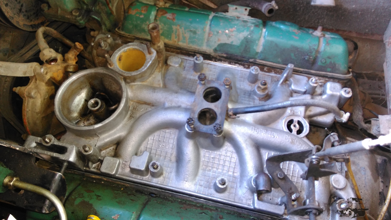

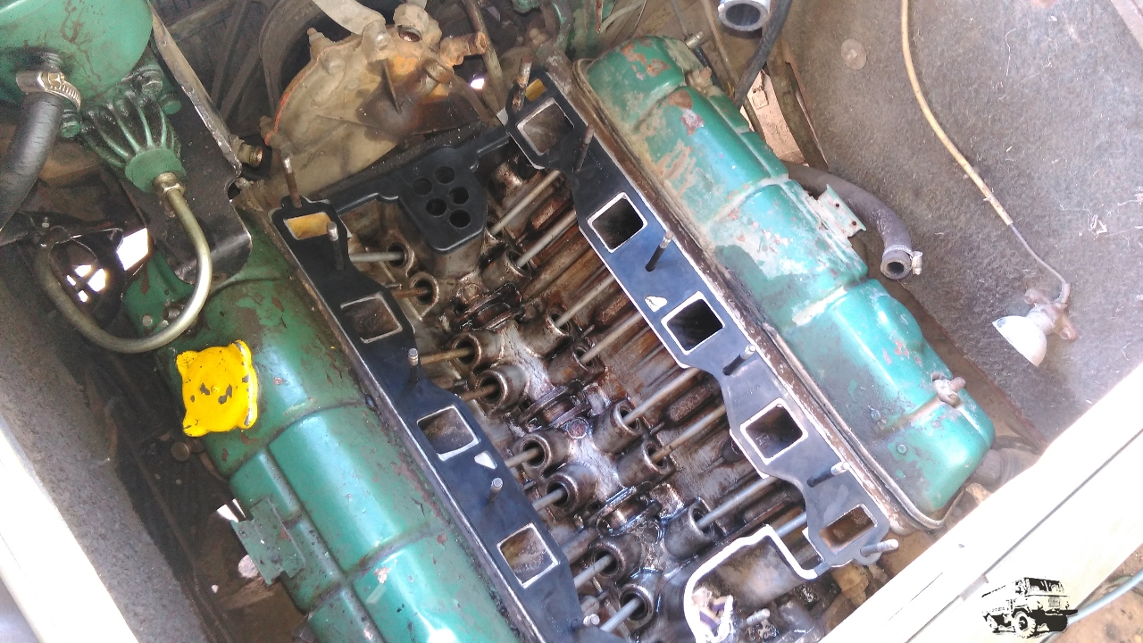

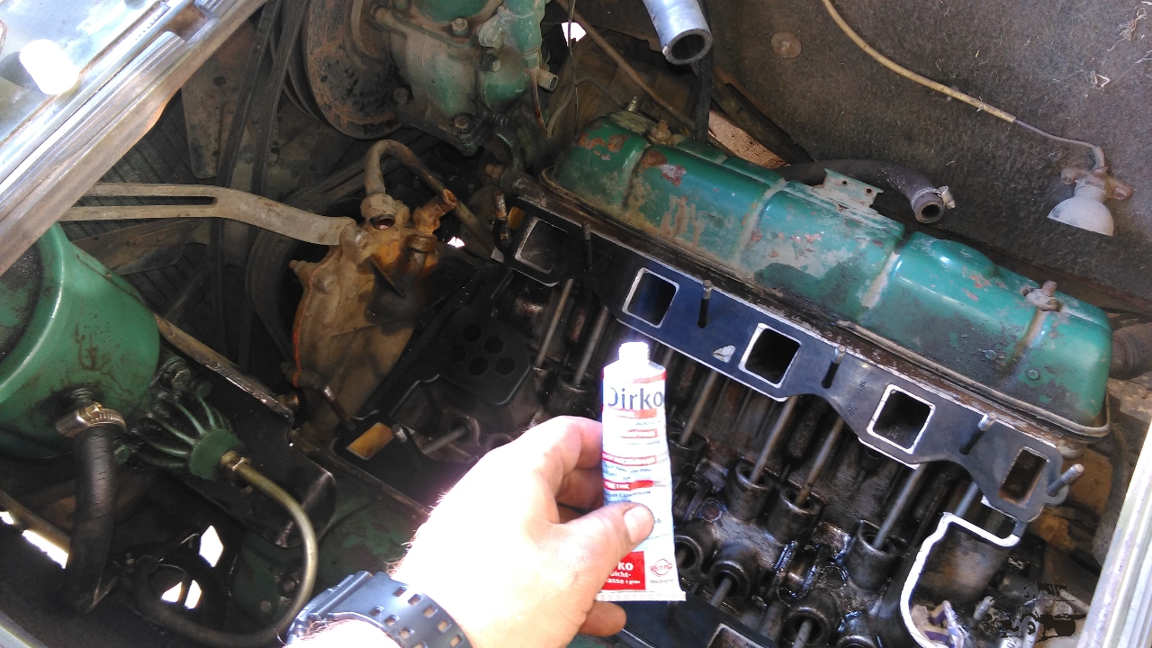

Сегодня поставил на место паук , протянул как в ютубе советуют :)
Заводило
Сообщения: 1749
Мой Р066АН34rus
Сообщение Заводило »
Флажки обячно садят на тонкий слой герметика, чтоб при сборе/установке паука они не сместились. Но это на будущее. :?

[ref]Заводило[/ref], дык эт я промазюкнул чутка , если сегодня получится чуть покрутить , то завтра будет пуск и держать кулаки что это не прокладка под головкой
Сообщения: 2906
Поблагодарили: 98 раз
Мой Р066АН34rus
Между проставкой и пауком кольца аллюминевого там нет. Резиновое кольцо туда лучше купить в магазине тракторных запчастей, за образец взять кольцо из ремкомплекта. Сам ремкомплект обычно делают из низкокачественной не маслостойкой и не термостойкой резины.

[ref]tuk[/ref], Спасибо , купил именно в тракторном магазине ремкомплект балаковский , на ощупь хороший , у меня хуже стоял , теперь когда сталкиваешся с ремонтом и обслугой многое сам узнаешь и сравниваешь ))) еще пару лет и может сам кому помогать советами буду :) 8)

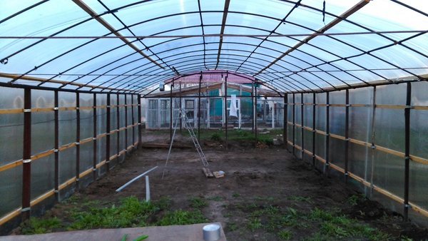

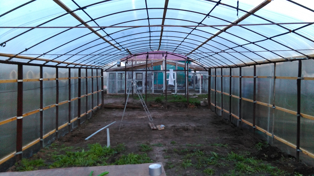

Сегодня крутил теплицу и на конец мне позвонили и сказали забирать маленькое месячное чудо ))) давно ждал именно у этого человека щенка , взял суку , немецкую овчарку ))) Хильда . 66-у сегодня не уделил времени , хотя уже охото сгонять на Дон с ночевкой 8)

шикарная теплица! в моих краях снегом бы сломало
Сообщения: 2898
Благодарил (а): 308 раз
Мой Р066АН34rus
Да!!! Теплица шикарная!!!! В наших краях нынче очень много снега!!! То же бы невыдержала !!

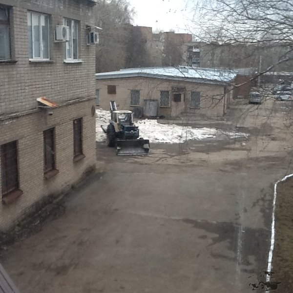

"Завтра" Первомай , а мы снег тракторами во всю шевелим! :D
ФАРТОВЫЙ
Сообщения: 328
Зарегистрирован: 07 апр 2010, 19:44
Откуда: Фролово
Поблагодарили: 5 раз
Мой Р066АН34rus
Сообщение ФАРТОВЫЙ »
Ребят , я если честно тоже думаю моя завалится , на зиму подпорки установлю ))))))

у соседей в этом году сложилась.у меня из бревнышек каркас,но снег все же скинул

На зиму в своей теплице внутри под каждую дугу ставлю подпорку по центру и всё полёт нормальный. :D

[ref]AlexandrOzer[/ref], так же буду зимовать :)

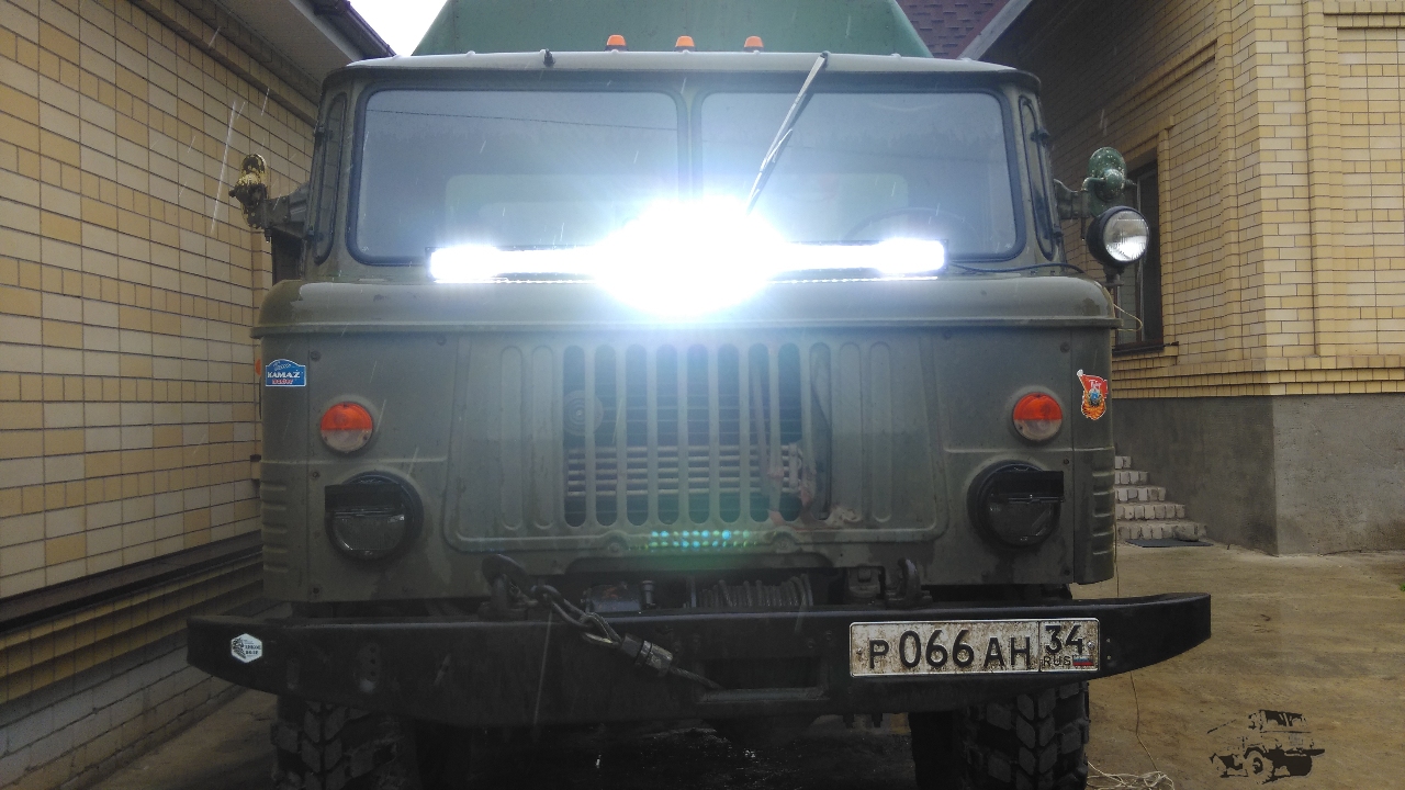

Сегодня китайцы прислали лампочку , ночью буду тестить.
