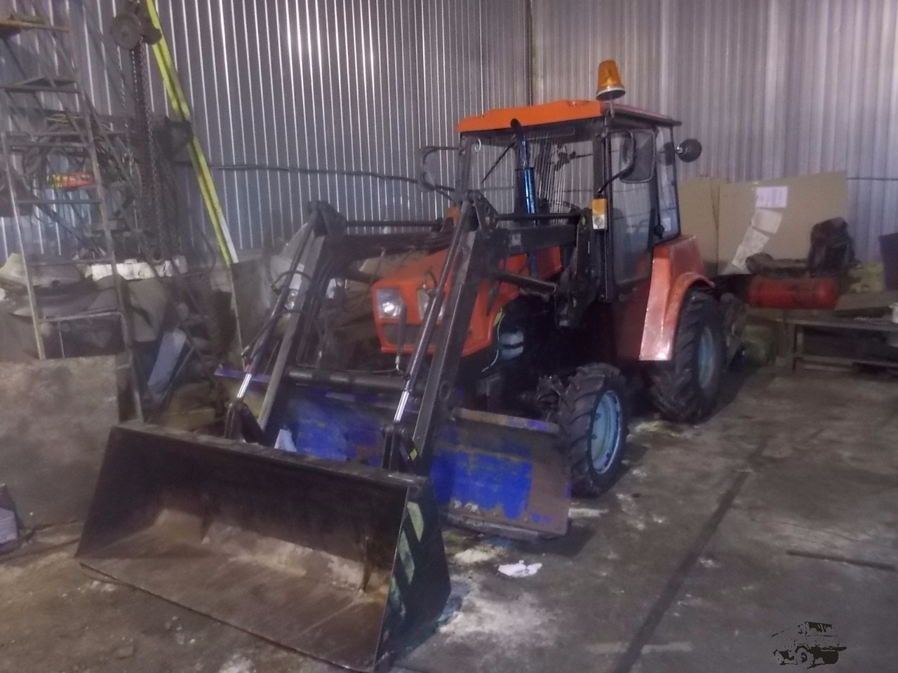

anev писал(а):[post]343712[/post] Фото трактора можно в студию?
Будут. Обещаю. Каждый день фотик с собой, но на базе закрутишься с наладкой трактора, что забываю.
Завтра в гараже могу щелкнуть. Выгонять пока не буду, над щеткой колдуем.

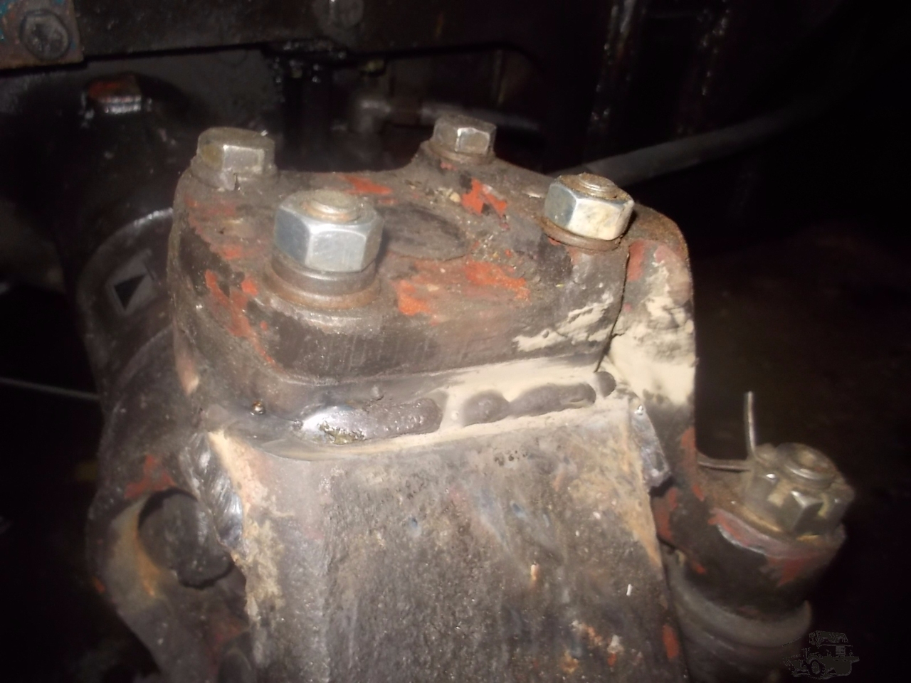

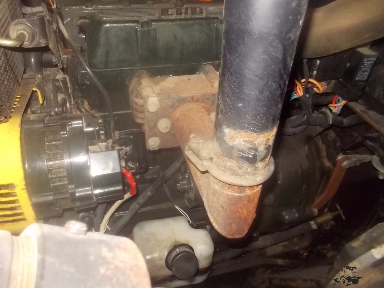

На втором заказе в поле малыш сломал ногу (корпус передней бортовой), привезен на скорой (камаз-вездеход с манимпулятором)в гараж...
Узел явно слабоват. Будем починять.

sablia писал(а):[post]345594[/post] Как мтзёнок поживает,ногу подлечили?
Спит в гараже, ждет снега, которого нет уже месяц.

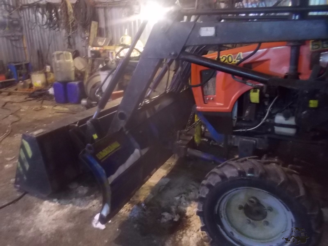

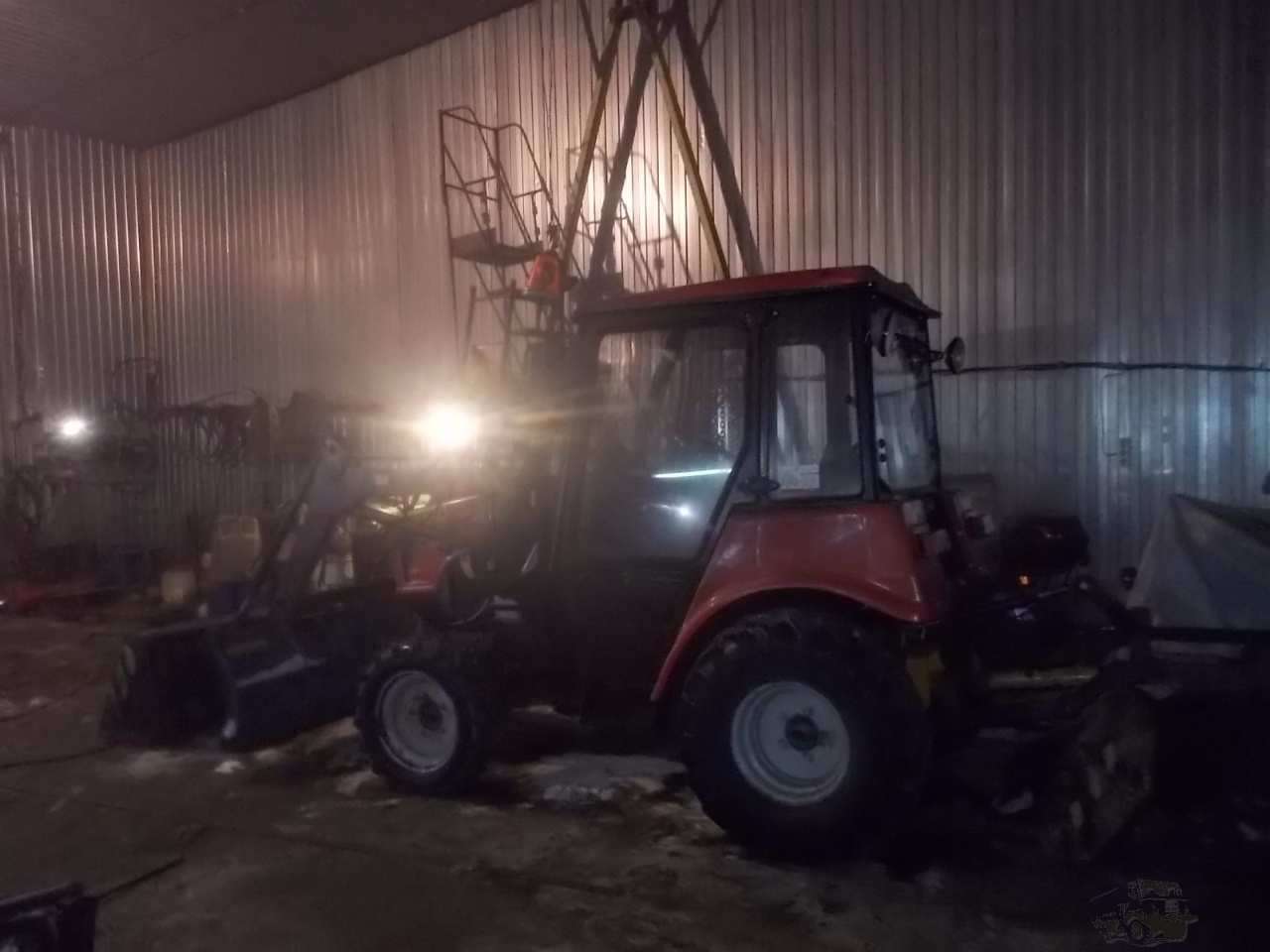

Ногу вылечили на другой же день:

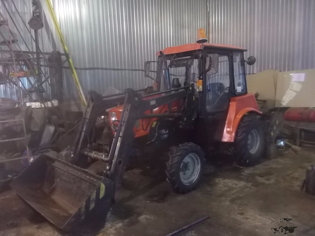

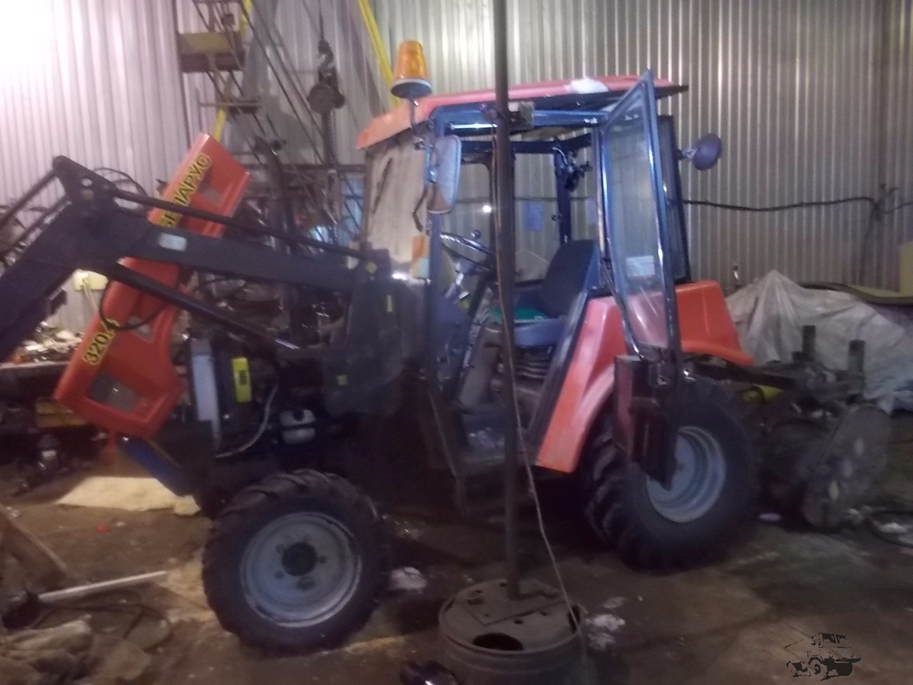

Потом занялись "комбайном 3 в 1".
Захотелось чтобы на нем были одновременно, причем действующие, как фронтальный погрузчик, так и коммунальный поворотный отвал:
Однако все получилось, странно что завод-производитель навесного не смог их совместить в работе. Для использования погрузчика нужно было снять отвал в ближайшем сугробе и пересоединить шланги. Теперь для использования ФП, нужно:
1. Поднять отвал в максимально высокое положение
2. Накинуть цепь для предохранения от опускания гидравлики
3. Переключить краны-переключатели потока на подачу к ковшевым гидроцилиндрам ФП.
Это занимает порядка 1...2мин. Вместо 10-15мин и таскания тяжестей.

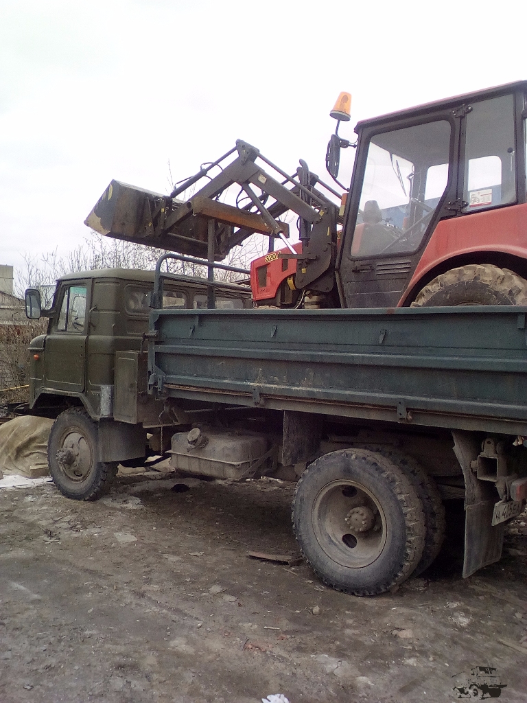

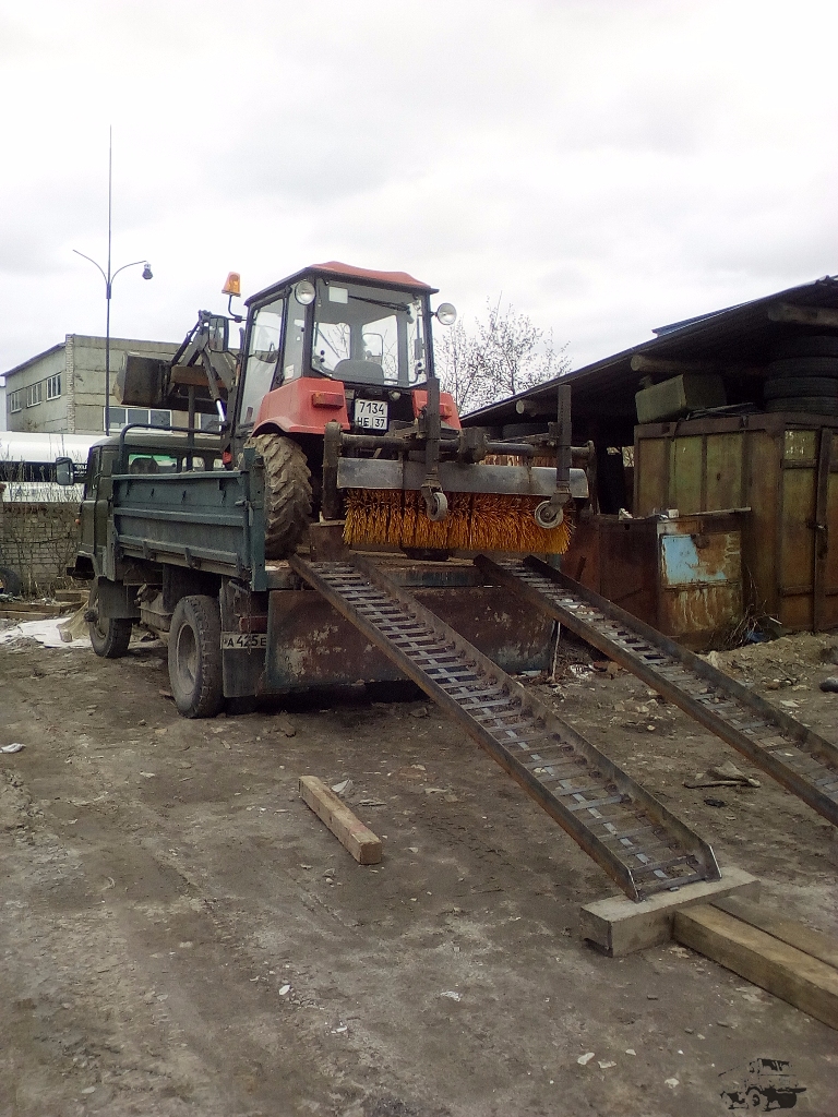

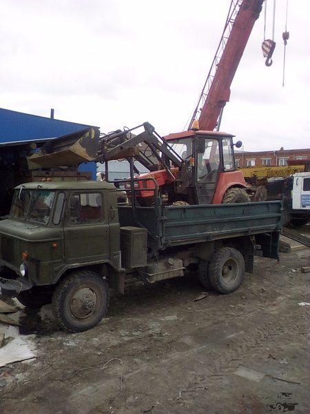

На очереди -вопрос доставки трактора в полном обвесе на самосвале ГАЗ-66.
Сегодня провели необходимые измерения угла въезда-съезда, возможность их увеличения - все идет к тому что МТЗ-320 будет-таки ездить верхом на ГАЗ-66.

sablia писал(а):[post]345607[/post] А в 66
Он должен заехать сам по аппарелям.
sablia писал(а):[post]345607[/post] а у клиента не везде есть место для погрузки и выгрузки.
1. Если нет места для выгрузки -не будет места и для работы!
2. Трактор довольно-таки самоходная конструкция и в пределах даже неск км может добраться от места разгрузки к месту работы.

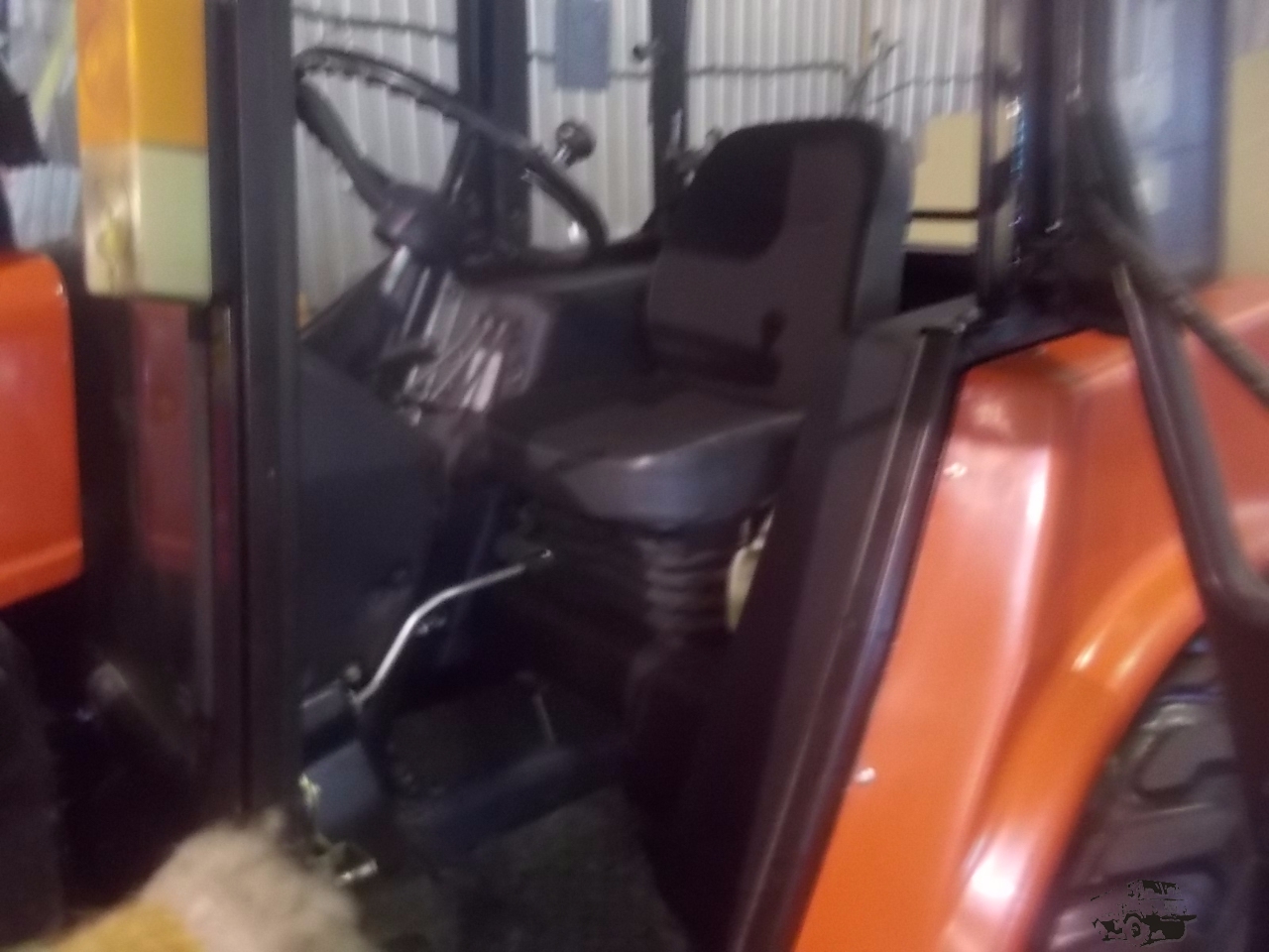

Что понравилось (напомню речь идет об МТЗ-320.4):
1) Суперманевренность полноприводного трактора, с учетом габаритов почти как у ДТ-75
2) Экономичность - при интенсивной работе на газах расход топлива менее 2л/ч
3) Хороший уверенный пуск двигателя до -15гр, ниже не пускал.
4) Довольно удобная трансмиссиия:
- прямого реверса нет, но все равно есть выбор между вперед и назад, причем только с переключением 1-го рычага:
Можно вперед медленно-назад быстро, либо наоборот вперед быстро назад в 2 раза медленнее.
5) В транспортном диапазоне легко переключается КПП в муфтами постоянного зацепления.
6) В кабине тепло.
7) Прекрасный обзор.
Удобный невысокий выход-вход в кабину через любую дверь.

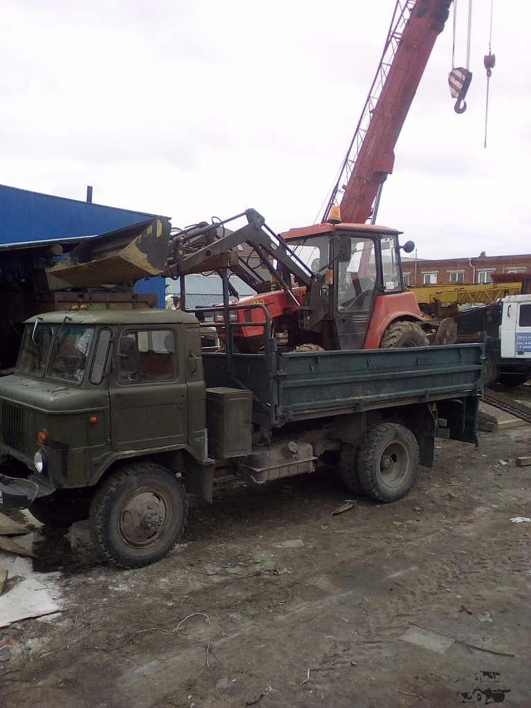

Но вернемся к нашим коням:

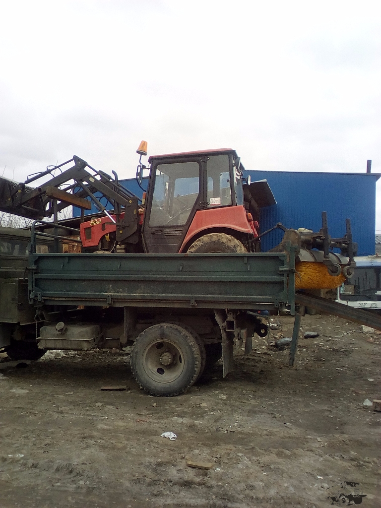

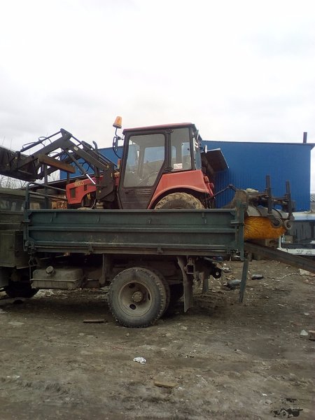

Чтобы тема по трактор не была флудообразной относительно ГАЗ-66, пришлось скрестить 66-й с МТЗ-320, путем восседания последнего на предыдущим:
Трактор оказался в габарите по всем показателям.
Были проведены учения по военной науке. Время развертывания комплекса 1 человеком, от момента выключения двигателя автомобиля до начала работы трактора:
