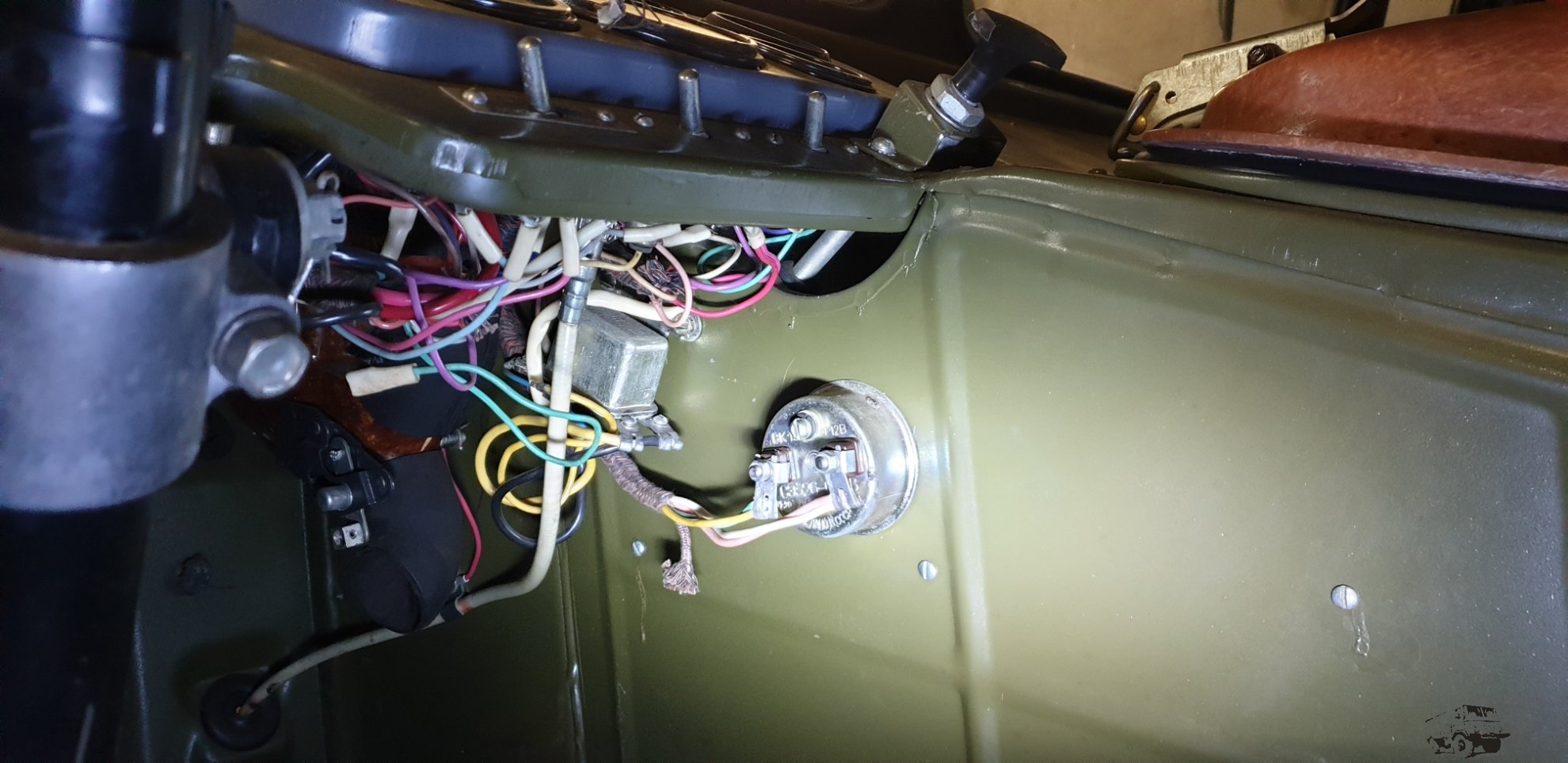

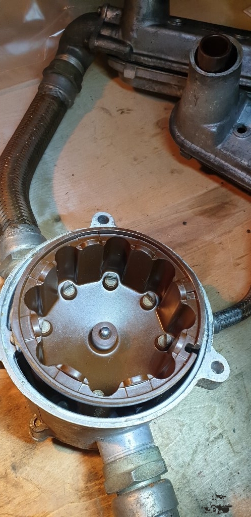

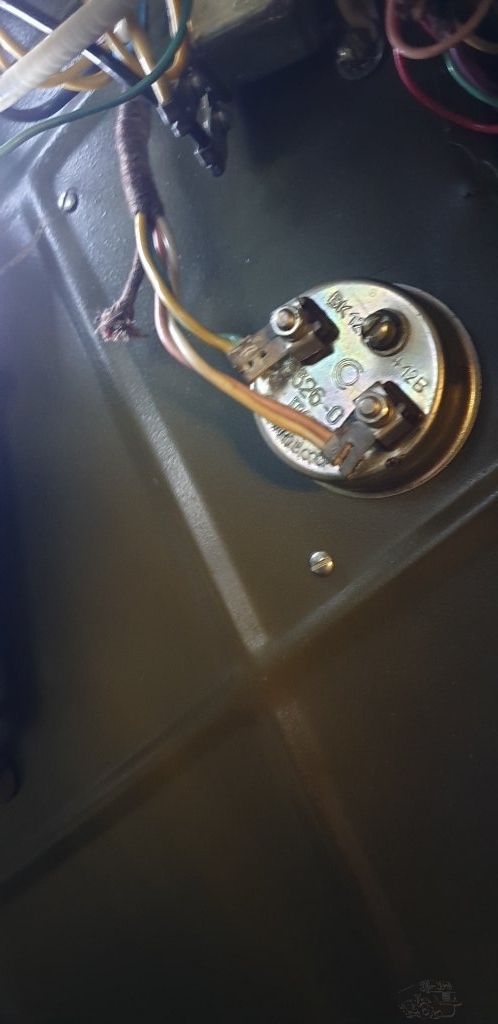

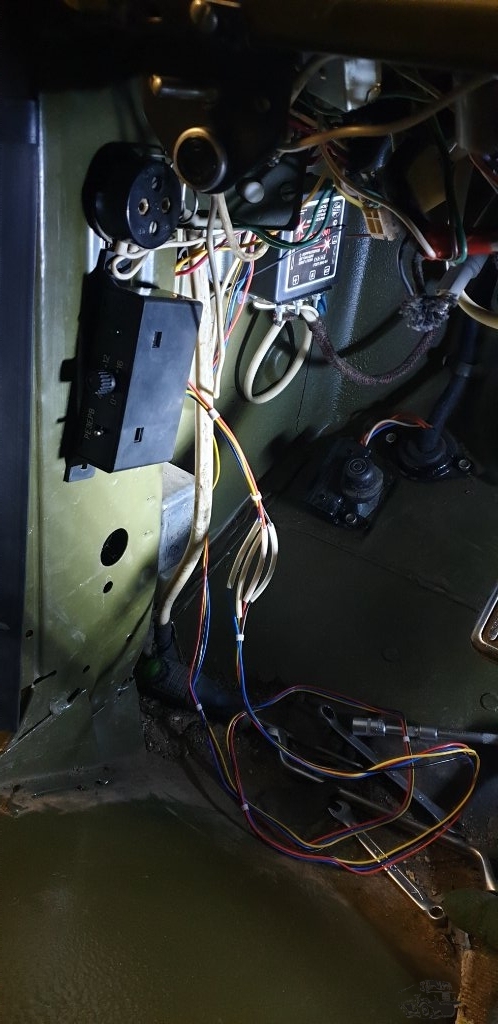

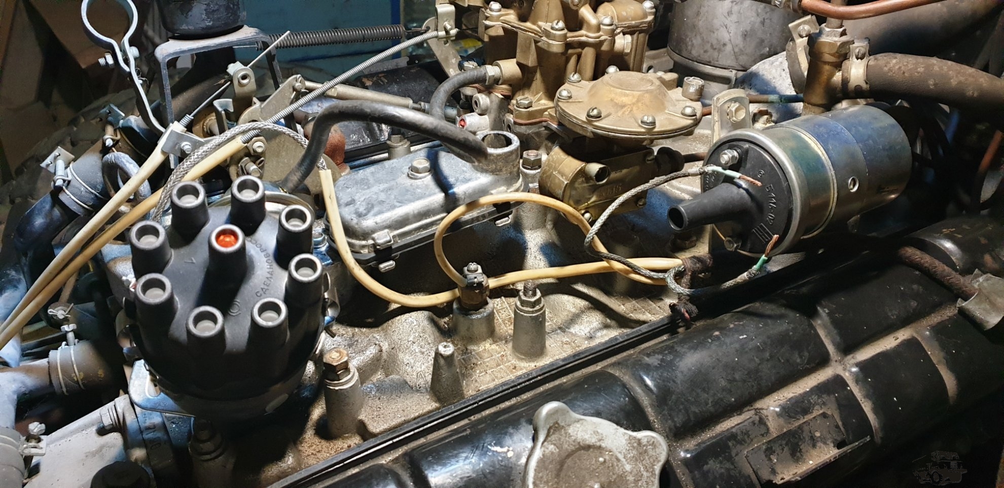

всем привет.
выдалось наконец время на установку зажигания, пока все заказал, все пришло)
до этого еще занимался другими вещами по двигателю)
но при установке возник вопрос.
все встало как родное:
пока что не закрепил КДД и провода, КДД тут не будет мешать, посидел проверил)

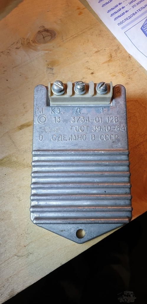

коммутатор встал как родной, не сфотографировал как было, там стоял этот:
вопрос собственно вот 8)

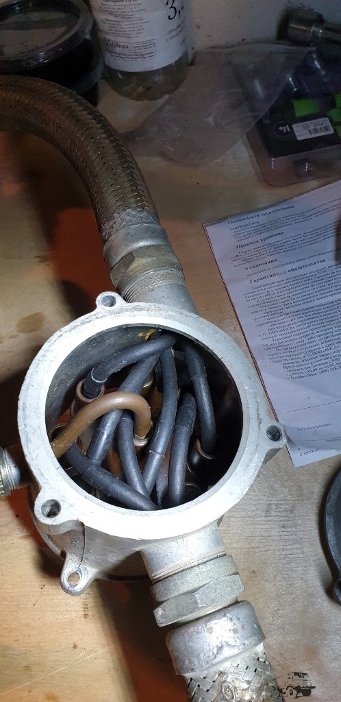

родное экранированное зажигание на катушке было соединено вот так:

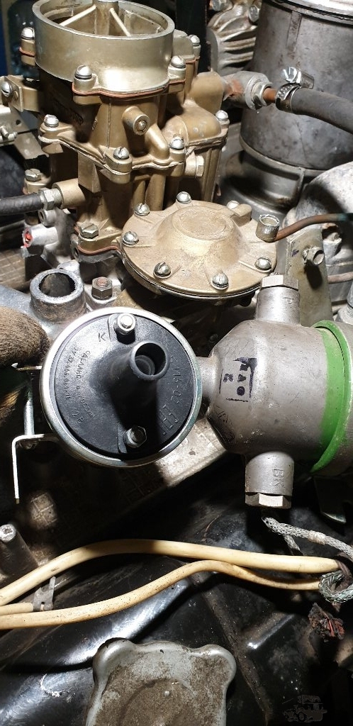

на катушке подписаны контакты Р и ВК
на новой катушке подписан только один контакт К:
на новой катушке куда какой провод подсоединять? :shock:
вот так все собрал, стоит на машине, осталость установить ВВ провода и соединить с катушкой)

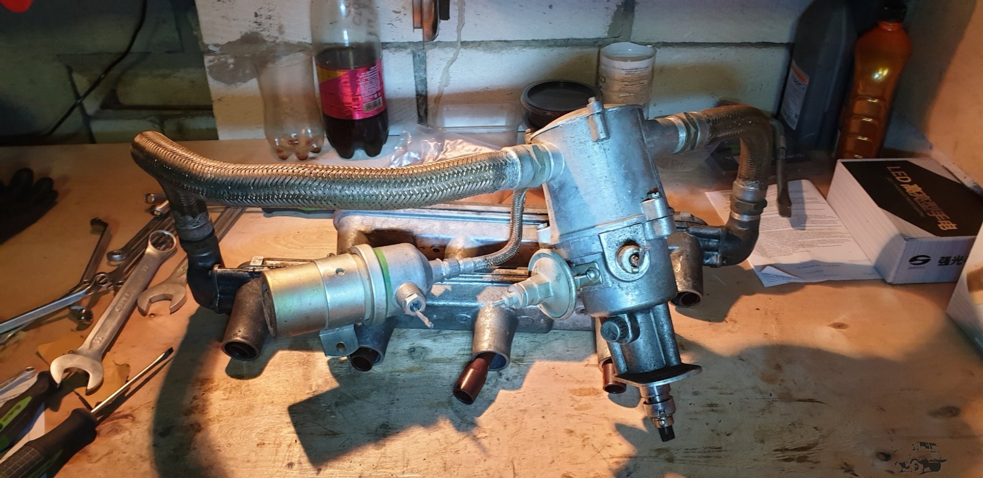

экранированное зажигание снял так что можно вернуть, оставил провода в катушке и трамблере от коммутатора) ВВ не вытаскивал так как там такой геморрой их вытащить) оставил пока что. если современные будут лагать, то поипусь, но вытащу)

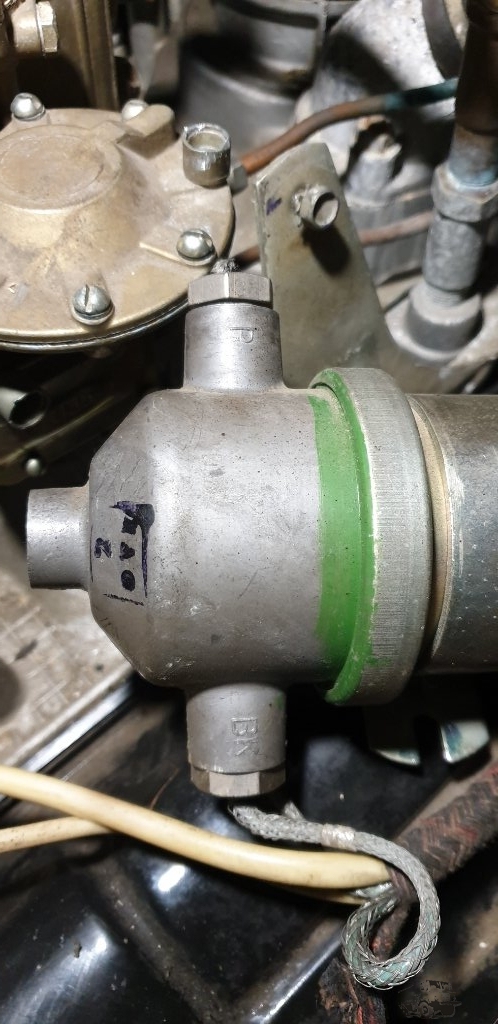

запамятовал еще спросить)
стоит вот такой добавочный резистор, если я правильно назвал)
правильно понимаю что по схеме пульсара его надо перемкнуть? :-o
больше ничего не нашел.
извиняюсь за возможно простые вопросы, но я с электрикой на вы с мегабольшой буквы)

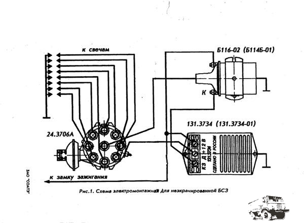

Вот схема, думаю всё будет понятно.
Aleks_gg
Сообщения: 91
Зарегистрирован: 24 окт 2019, 15:23
Откуда: МО, Мытищи
Подскажите по зажиганию.
Сообщение Aleks_gg »
quote="gryaznij"][post]396502[/post] Вот схема, думаю всё будет понятно. [/quote]
Данная схема есть :-o
Не сочтите меня за "войдите " :lol:
Но отследить провод КЗ и 12В от коммутатор не удалось :shock:, поэтому спросил возможно кто ставил, и знает как по маркировкам катушки от экранки Р и ВК подсоединить катушку Б116 с маркировкой К.
Уже в конце дня соединял, много времени не было на разбирательство, в следующий раз приеду и займусь отслеживанием провода)

Таймыр
Сообщения: 413
Откуда: Нерезиновск
Сообщение Таймыр »
На катушке "К" соединяется с "КЗ" на комутаторе
маркировка "Р" на катушке это резистор... ты его перемыкаешь и соответственно получаешь +12 на катушку...
