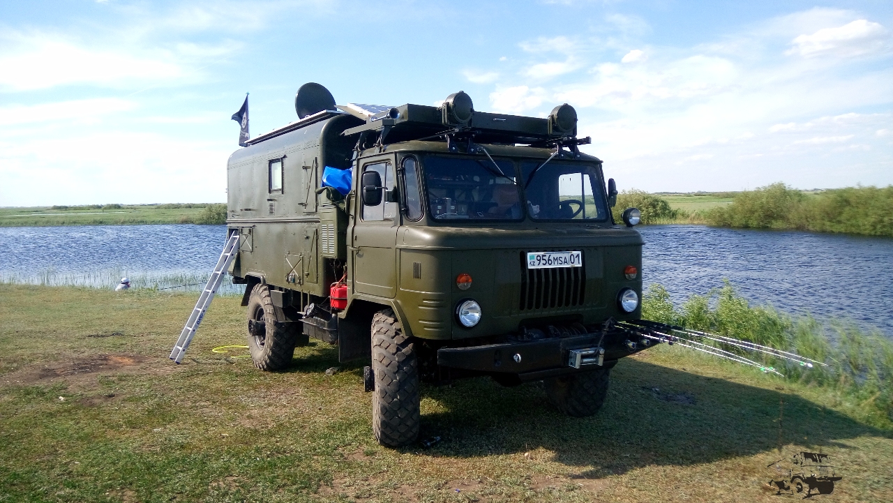

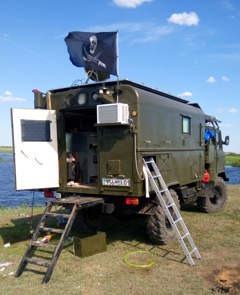

Выезд на рыбулю. :D

на правильном флаге косточки скрещены ,а здесь можно рожковые ключи или карданы
Да воздастся ищушему...!

Да уж,машинка СЫТНАЯ не чего не скажешь.

Подскажите, а сплит-система давно стоит? Как часто заправлять-чинить надо?

SergeyK писал(а):[post]353693[/post] сплит-система
Оконный кондиционер установили сразу, питание от инвертора. Ни разу ни чинили. Снаружи закрывается герметичным колпаком.

ПОМПАТЕХ писал(а):[post]353673[/post] правильном флаге
Этому флагу почти сорок лет, нашел в гараже, еще в детстве его делали с другом.

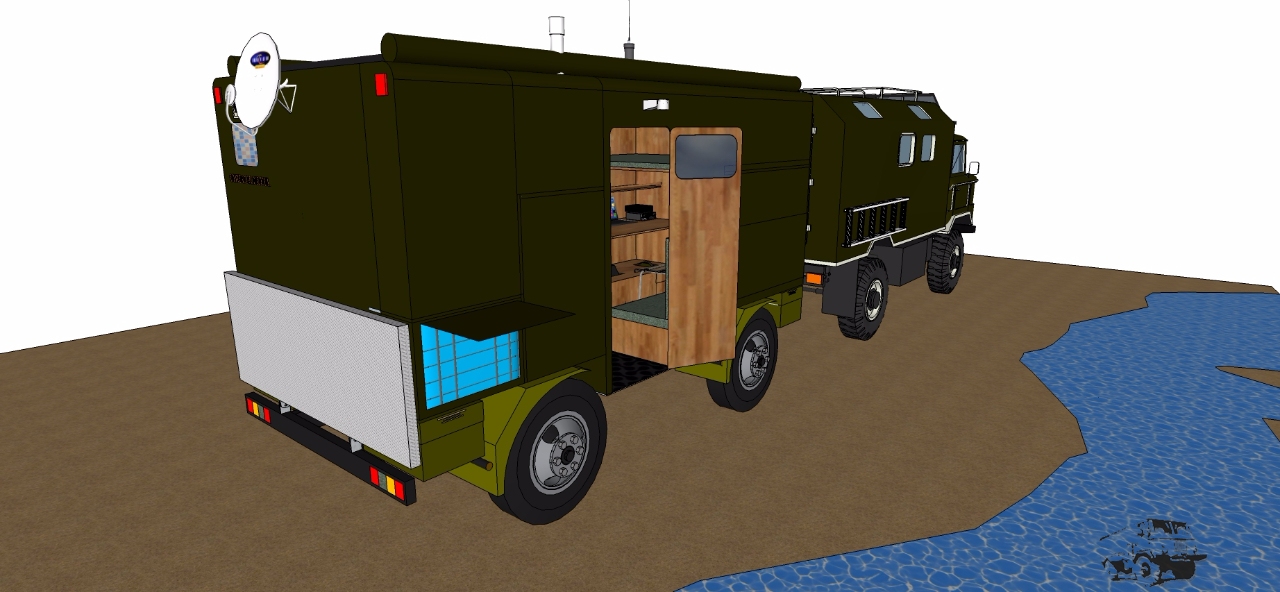

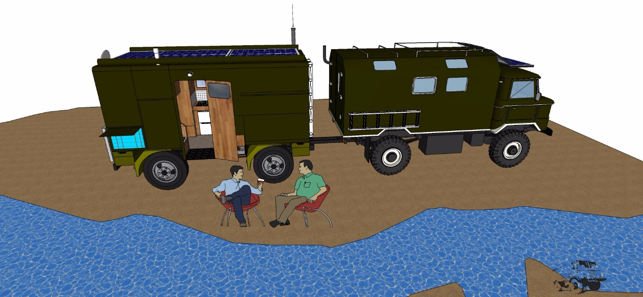

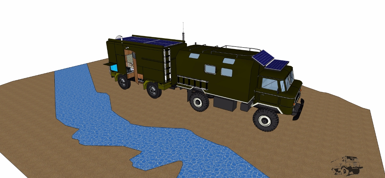

Ну вот как-то так представляется :D

а теперь колеса прицепа сложи ближе ,как на фуре ,отпадет необходимость в рулении передней осью

ПОМПАТЕХ писал(а):[post]354137[/post] теперь колеса прицепа
проблему решим проще, установим два демпфирующих амортизатора на трапецию
