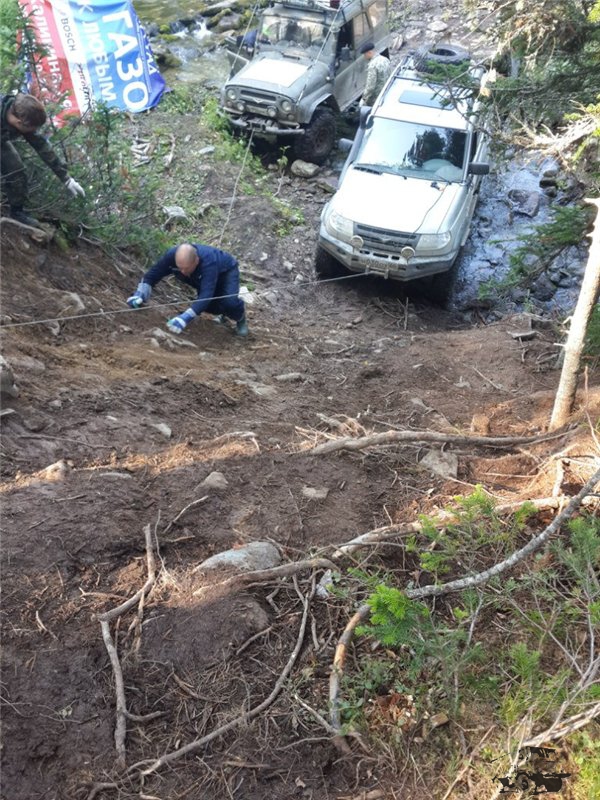

[ref]RAT[/ref], был я там, потому и написал о жутких рассказах)))
66му там будет от "кедровой избушки", и дальше по лесу тесновато и неприятно ехать, всё остальное пройдётся на ура.
RAT писал(а):[post]328809[/post] выше будут проблемы в основном с сильными уклонами на курумниках и стенкой метров 40 длинной
это вообще жопа :(
Единственное что жутко, это стена на дороге до пупов... дерево там конечно нормальное для лебёдки, но и уклон для грузовика жопошный.
вот будь я на этой горке за рулём шишиги, то можно было-б построить баню из наваленных кирпичей :lol:
вот тут скоромный отчетик - http://ermak.n-tagil.com/forum/viewtopi ... 0&start=75

Да нормально там в кедровнике на подъеме , так же уклоны и скользкие камни может стащить , но чтоб совсем узко было я не помню там ГТТ ходит .
Если случится все же взять 66 , на него нужно 4 лебедки , 2 вперед , основная вспомогательная (как раз когда тянешься вверх для перецепа) , одна основная назад , и одна АТВшная на кунг , чтоб открениваться вокруг чего то , и по кунгу сверху по углу труба или уголок чтоб на деревья можно было ложится без особых потерь .
Стенка там действительно интересная , но обычно очко начинает лом перекусывать задолго до кувырка и снаружи всегда виднее ситуацию , смотри на штурмана если он не сильно пьяный. :)
Мне всегда нравилось по камням скакать , вот болота и вода не очень .

Илья. писал(а):[post]328814[/post] но и уклон для грузовика жопошный.
Круто, пока смотрел - возвел вторую баню
Большой Саян 2010 на унимогах, как это происходит на грузовиках с 10й минуты.
