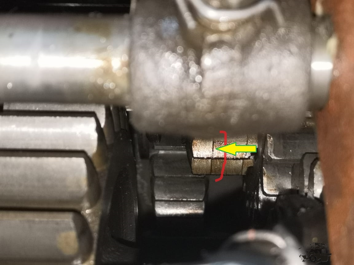

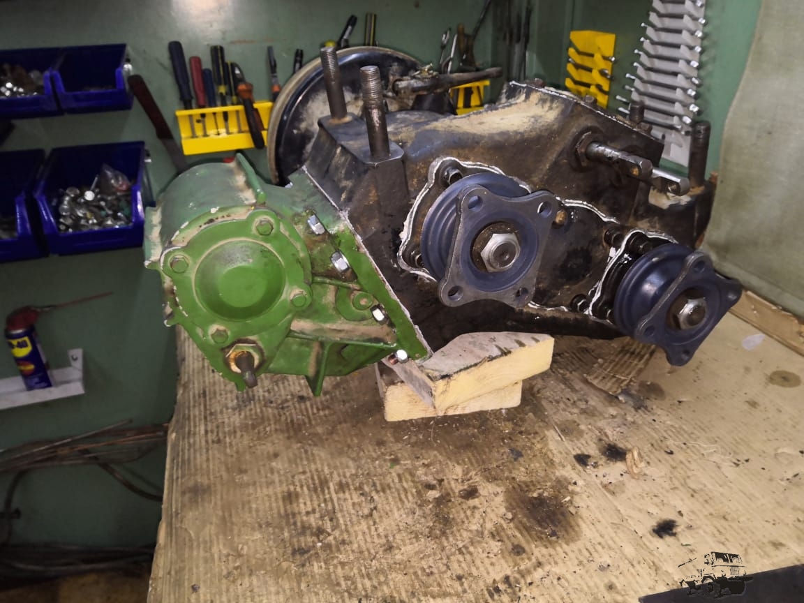

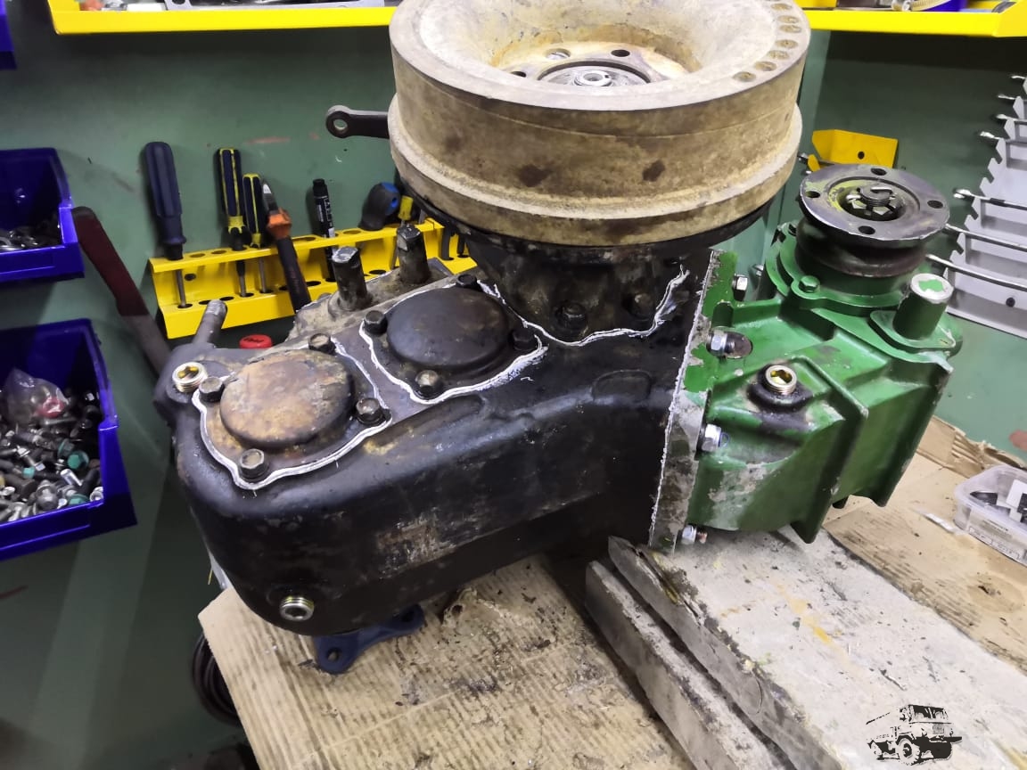

Давненько не освещал сборку второй любовницы... По тихоньку, чинно и не спешно идет сборка. Вот хочу выложить фото сопряжения шестерен РК и КОМа с маслозаправщика. Много ходит рассуждений о возможности "помогать" колесами при лебежении задней лебедки. Лично я для себя этот вариант отмел, в пользу скорости намотки троса на передачах переднего хода, и на малое "пересечение" или вернее сказать" перекрытия" шестерен на разных режимах.

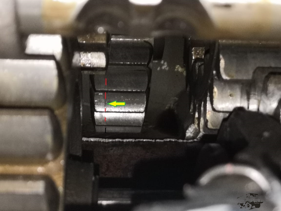

Опять же, важный момент, у МАСЛОЗАПРАВЩИКА шестерня уже чем у кома с ПОЖАРКИ, так что там наверное даже ещё больше перекрытие.
Тут как мы видим 100% пересечение, опять же понимая, что и шестерни толще чем в ком на кпп, и лебедка от зила с большим передаточным, то я уверен, что дури в задней лебедки много и помогать не нужно ей..

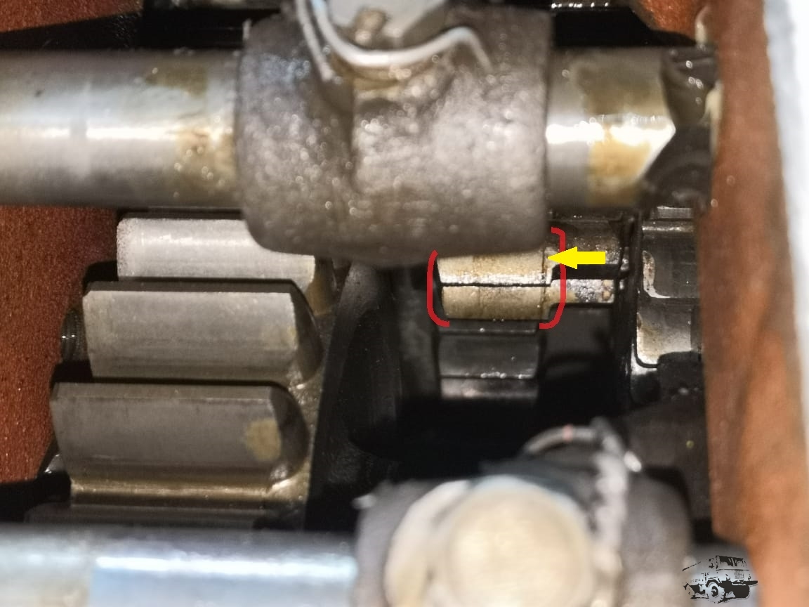

На пониженной, вообще даже и не думал бы помогать колесами... Хотя конечно для помощи она бы больше подошла, но не рекомендую...
ну и общий вид

KIPILLNSK писал(а):[post]383482[/post] что дури в задней лебедки много и помогать не нужно ей..
Не знаю конечно, кому как, но на своём жизненном опыте пришёл к выводу что для себя буду делать чтоб обязательно помогать колёсами. Были моменты, правда с передней лебёдкой, если б не помощь калёсами, то одной лебёдкой не обошёлся бы, по любому разорвал бы машину или мост оставил в говне.

[ref]TIGER 74[/ref], ну дак с дуру можно и кое что сломать... Про переднюю спору нет, ей можно в иногда и нужно помогать, но задняя это другое...
Во первых у меня всегда есть полиспас, во вторых задней ты тащишься в апреоре по своему следу, ну и типо легче должно быть...
При вытасуивании залей лебедкой самого себя, скорость очень низкая и эффекта от помощи колёсами не будет..

В сложных местах так и приходится тянутся, с колесами, натянул трос , крутнул колесами, опять натянул. Одной лебедкой зубья повылетают в КОМ.

[ref]tuk[/ref], эммм... Дружище, ты вообще понимаешь, что мы про заднюю лебёдку сейчас говорим?
Сообщения: 2906
Поблагодарили: 98 раз
ГАЗ 66 - Любовница
Да понимаю, в задней ком то же шестеренки или другие слабые места. В четырех из пяти случаев застревания, когда нужна лебедка, на одной лебедке вытянутся нельзя, ну может только с блоком.

[ref]tuk[/ref], Не соглашусь с тобой! Во первых вся трансмиссия для задней лебедки очень мощная, и шестерни толще! Во вторых, у меня всегда с собой полиспас. В третьих, назад по своей колее в априори тянуть легче. В четвертых, можно запросто сделать предохранительный штифт на кардане до лебёдки. Ну и в завершении, лебедиться нужно с умом!
Сообщения: 2906
ГАЗ 66 - Любовница
Ну может быть. Вот по осени ездил в томскую область, там что то вроде развалившейся гати местами, что вперед, что назад, колеи нет, под машиной бревна, штатный трос 12 мм наверно бы порвался, если одной лебедкой задней. Штифт не всегда доступен в болоте, отказался я от него.

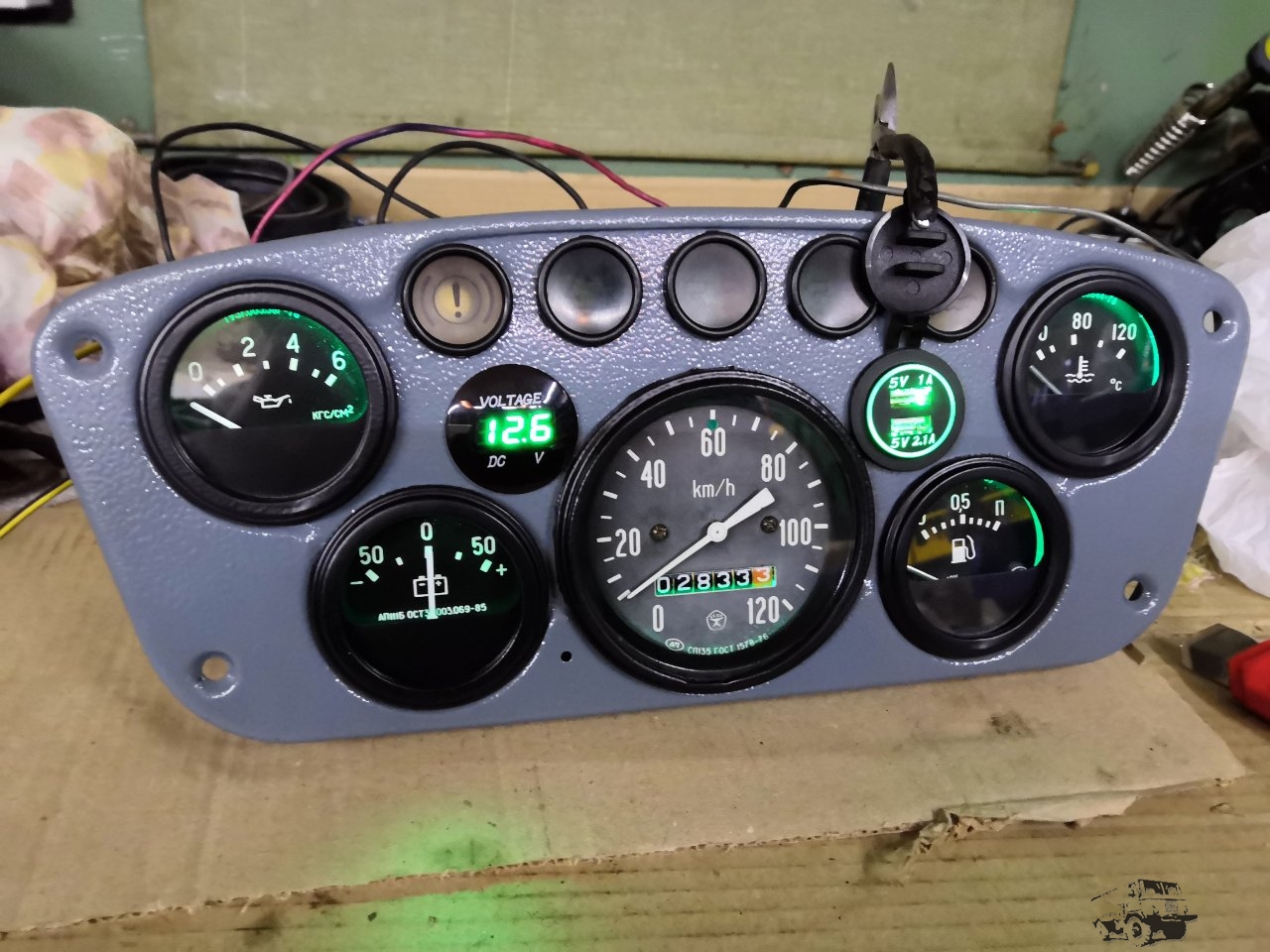

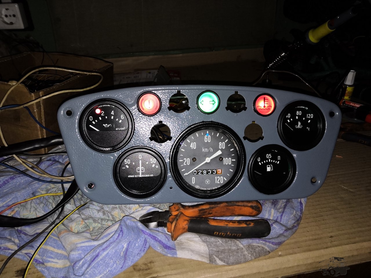

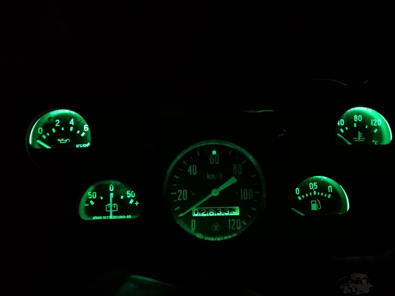

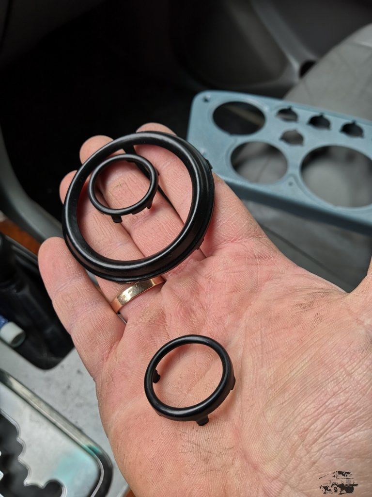

Разобрал тут приборку полностью, отпескоструил всю, и даже кольца на приборах и глазах. Затем заполимерил. Вышло круто! Воткнул светодиоды. Короче доволен как слон...

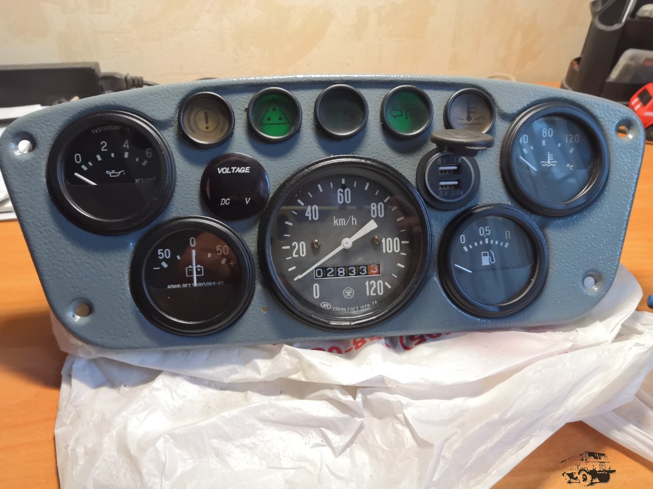

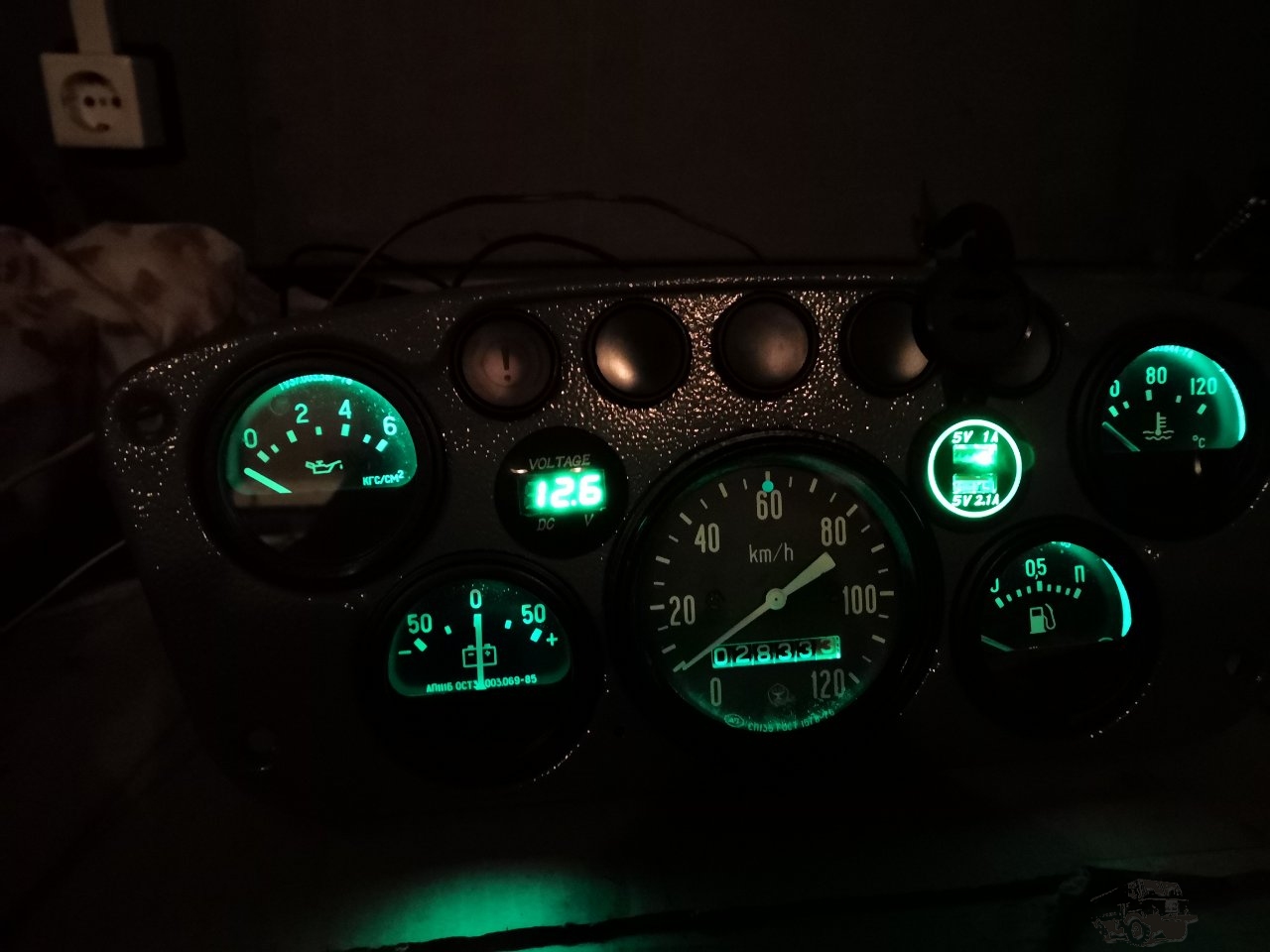

Ура! Наконец-то собрал до конца приборку, поставил вольтметр и usb зарядку. Теперь все на 66 установить надо...

С чего снимаешь показания вольтметра?
KIPILLNSK
Сообщения: 536
Откуда: новосибирск
ГАЗ 66 - Любовница
Сообщение KIPILLNSK »
[ref]тюлень[/ref], Ну для пробы просто все в кучу связал. А в дальнейшем, да хз... Возьму наверное либо с питания приборов, либо с амперметра на входе со стартера( там же провод идет с акб без потребителей) Да в приниципе, особую роль в +\- десятые вольта погоды не сделают...
