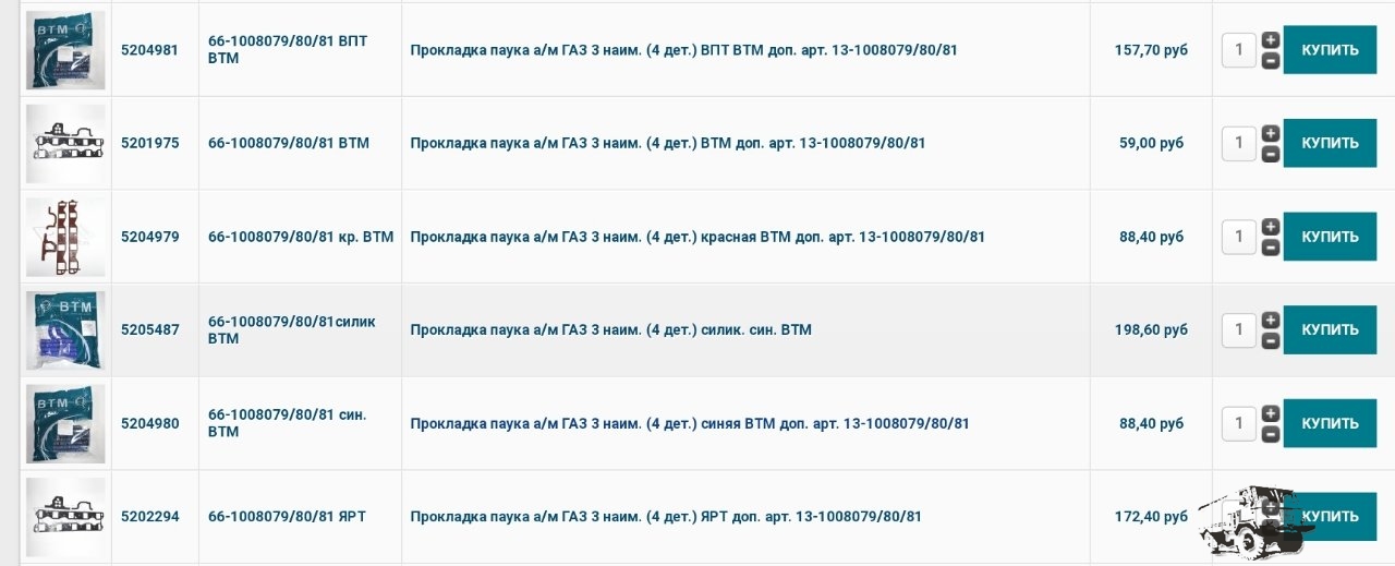

Ты лучше ссылку дай того места с чего сделал скриншот.
Я вообще не вижу предмета для разговора о разницы в цене. Разница не такая уж и великая, 60 руб или 300 руб.
Это я к тому, что 300 руб сейчас вообще не деньги. Если есть сомнения в прокладке за 60 руб, то алчность тут ни к чему.
Да, прокладка за 60 рублей не внушает доверия, но это стереотипное мнение. Бывает и так, что за рубль - вещь, а за сотню - дерьмо.

Вот ещё
http://balrti.ru/catalog/price/gaz/results,101-100

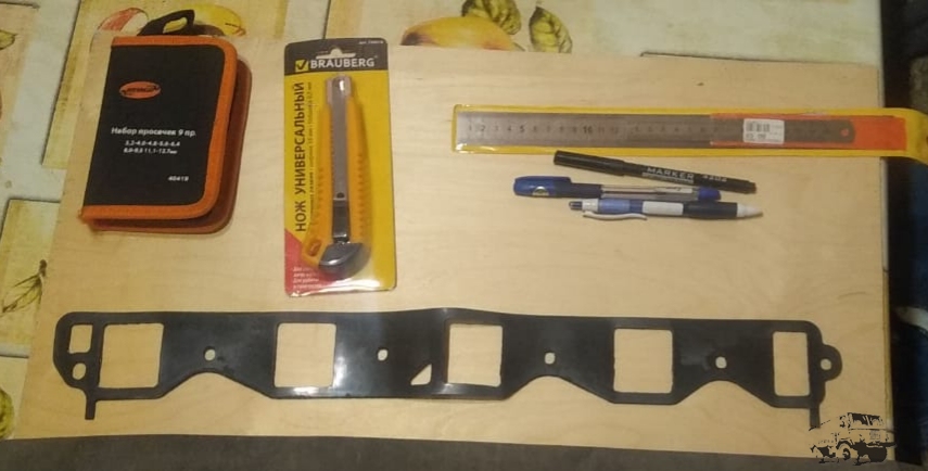

[ref]kliss[/ref], Ты еше не делал прокладки. Я хочу попробывать чуть позже снять паук и посмотреть что там да как. Может попробую из 3-х мм резины вырезать. Что-то я задолбался тянуть этот паук. Уже четвертый раз просдабляется совсем.

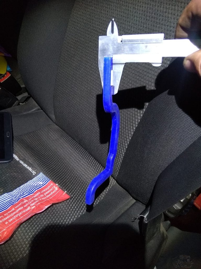

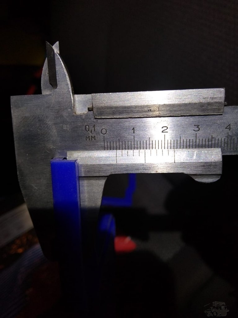

Померил толщину твоей резины - 3,6мм

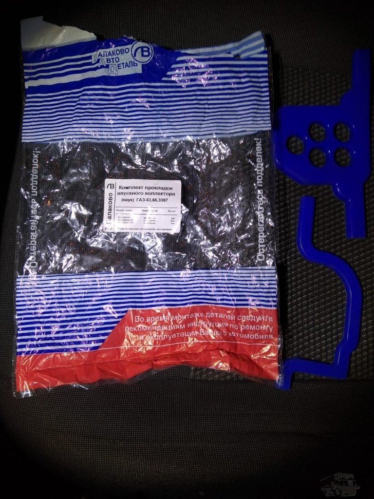

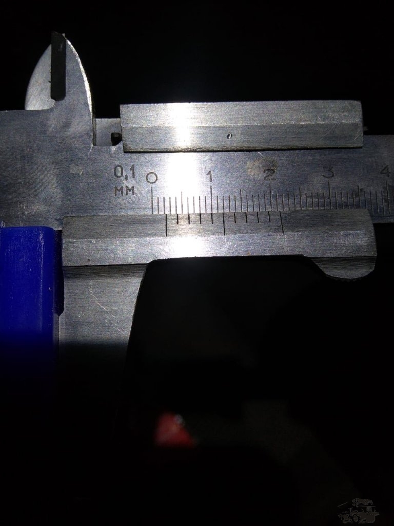

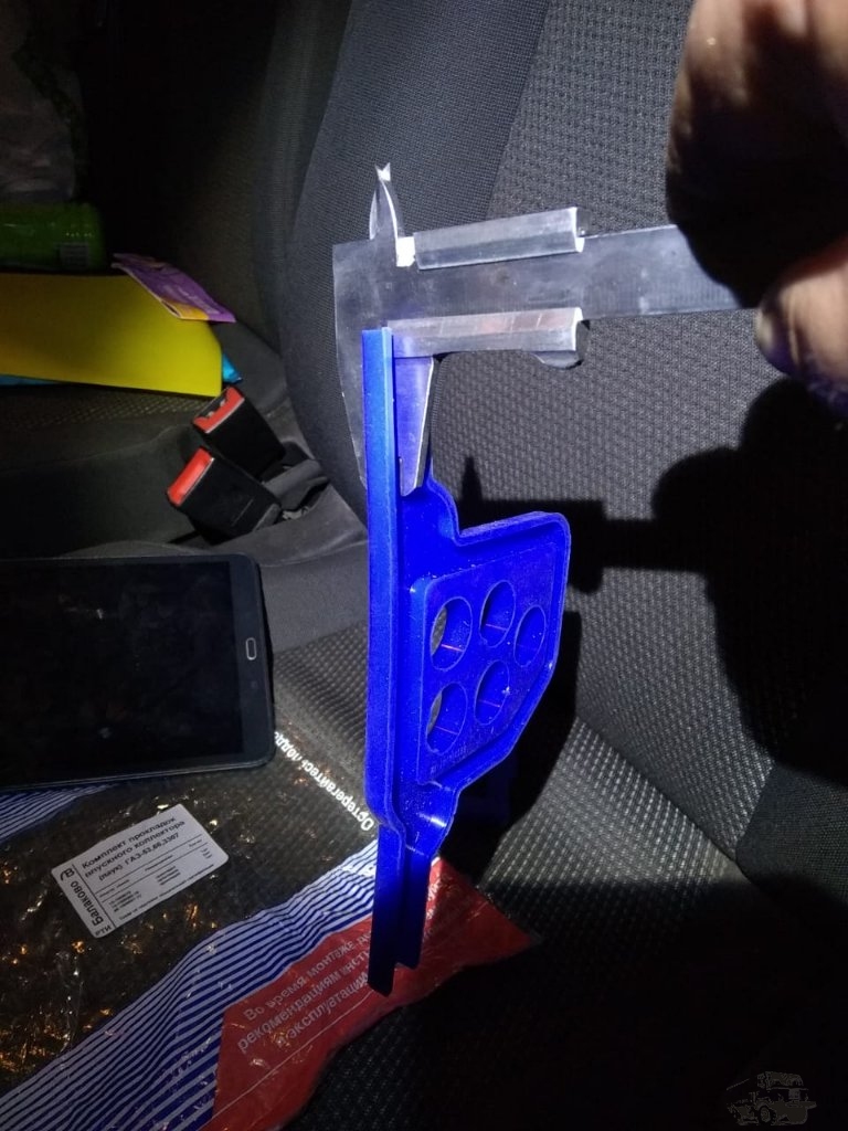

Есть у меня ещё комплект силиконовых Балаковских.
Трое наших форумчан ставили себе. Говорят год-полтора полёт нормальный. Я уже собирался было поставить,решил померить толщину :(
Задняя прокладка 2,3 мм
Боковые 2,7мм.
Ну, а передняя
4мм :shock:

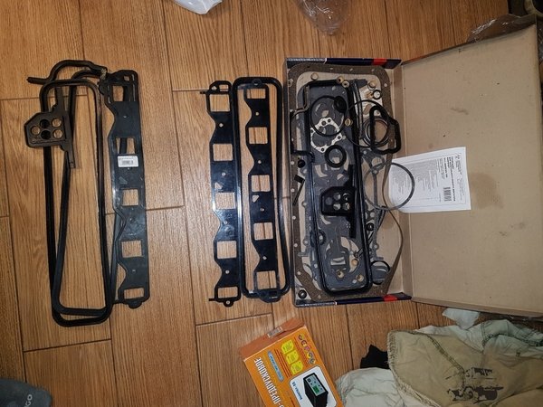

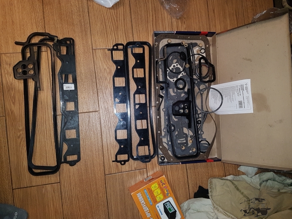

Сегодня купил прокладки паука в СПб Говорова 10 за 300р и весь набор прокладок ЗМЗ професиональная серия с номером 5113906022100 в Балткаме за 2400р. Из ЗМЗ набора они как силиконовые. Скоро замочу в бензине.
