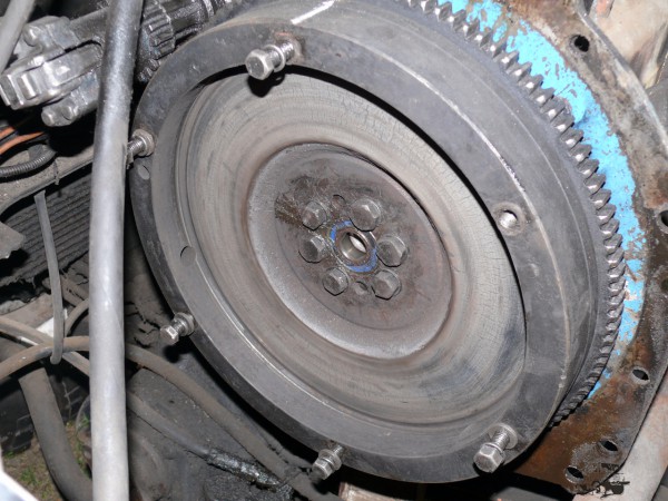

Нарисовалась другая проблема, приехал товарищ с вахты, посмотрел и сказал что нужно менять еще венец маховика и бендикс. Совсем грустно стало

Венец можно перевернуть.

А надолго его хватит если перевернуть?
Сообщения: 4705
Поблагодарили: 207 раз
Д240 вопрос по переделке на стартер
Считай новый поставил.

Неплохо, вот бы еще шестерню бендикса так развернуть :D

Nex-T писал(а):[post]324594[/post] Неплохо, вот бы еще шестерню бендикса так развернуть :D
венец перевернёшь ,болгаркой зубья немного подточи,что бы бендикс не бил в торец.

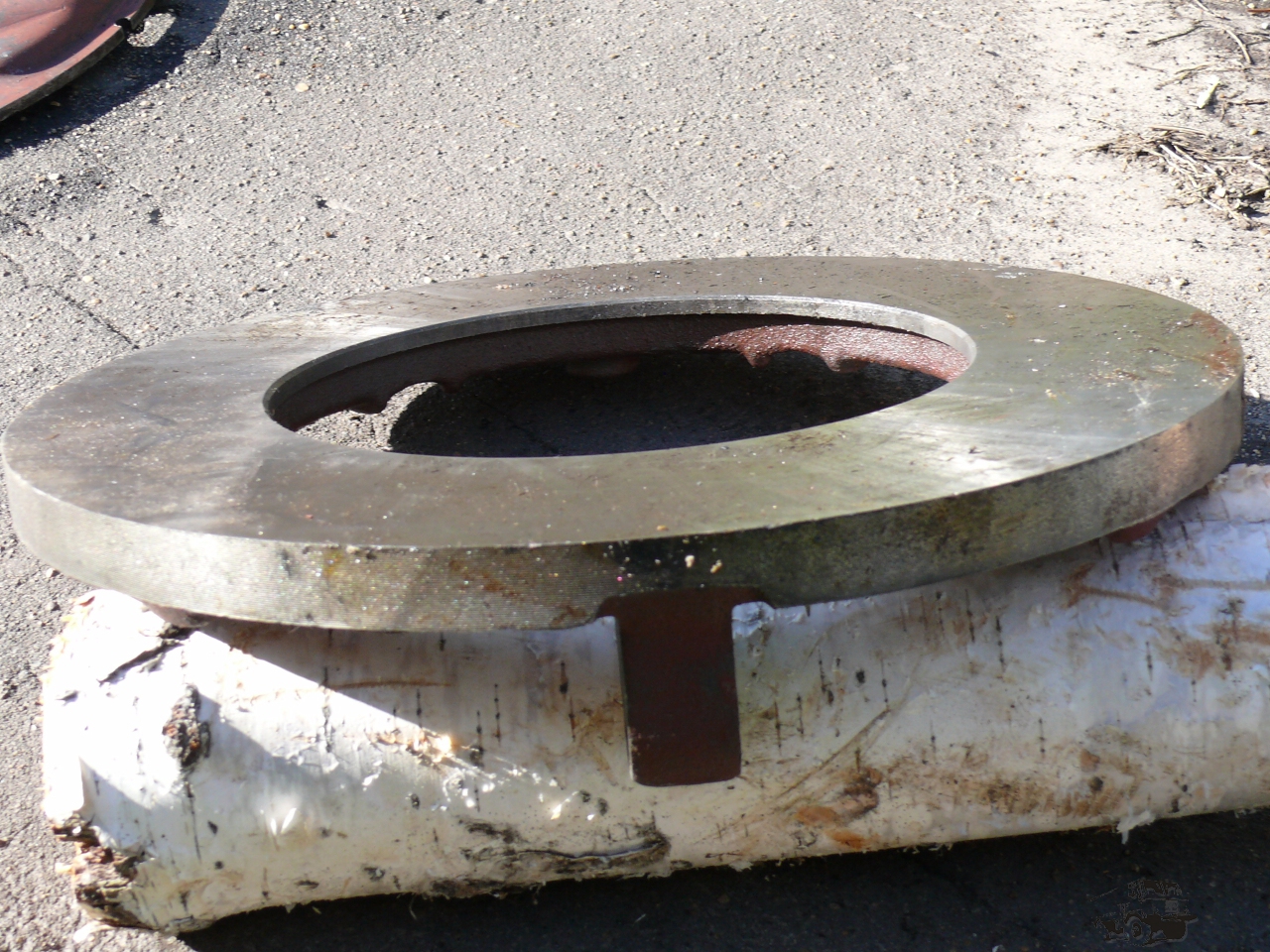

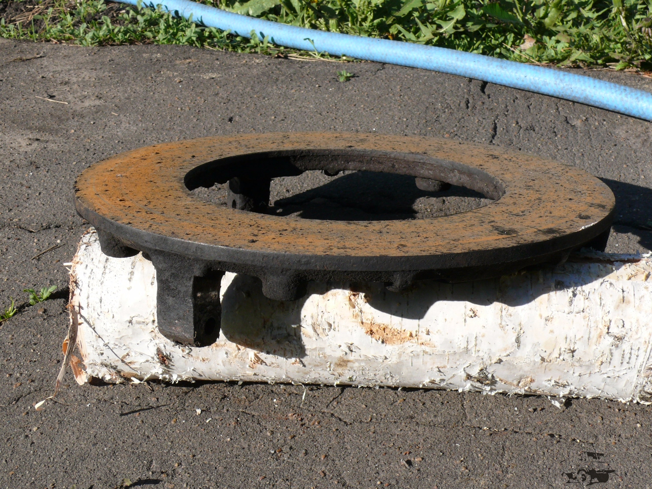

Купил новый нажимной диск.
Меня немного напрягла толщина диска, старый диск совсем тонкий, а новый намного толще.Подскажите, это нормально? Это что, выработка такая?

ставь новый,но померь дистанционные втулки.вдруг диск протачивали неоднократно.тогда их укорачивали.

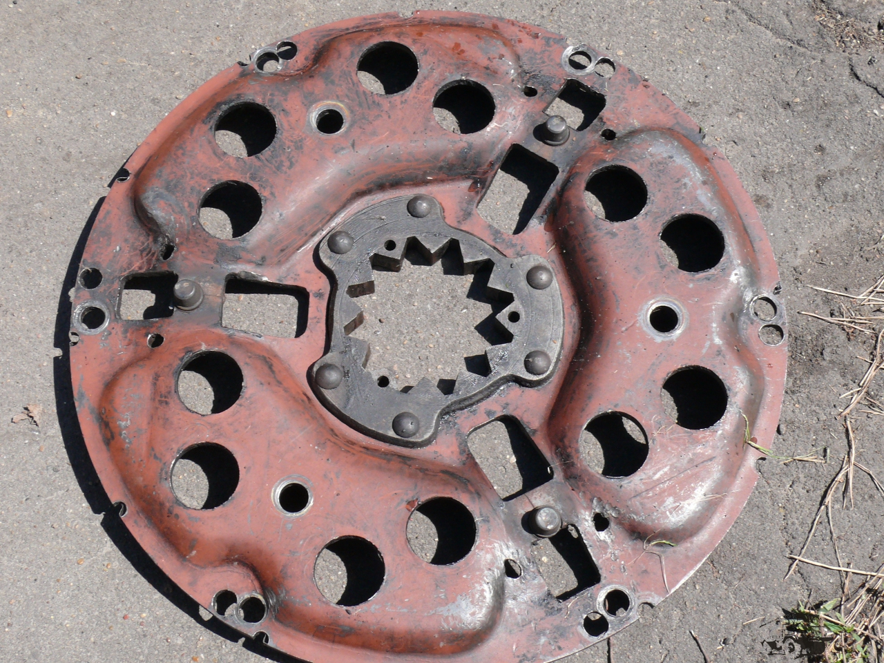

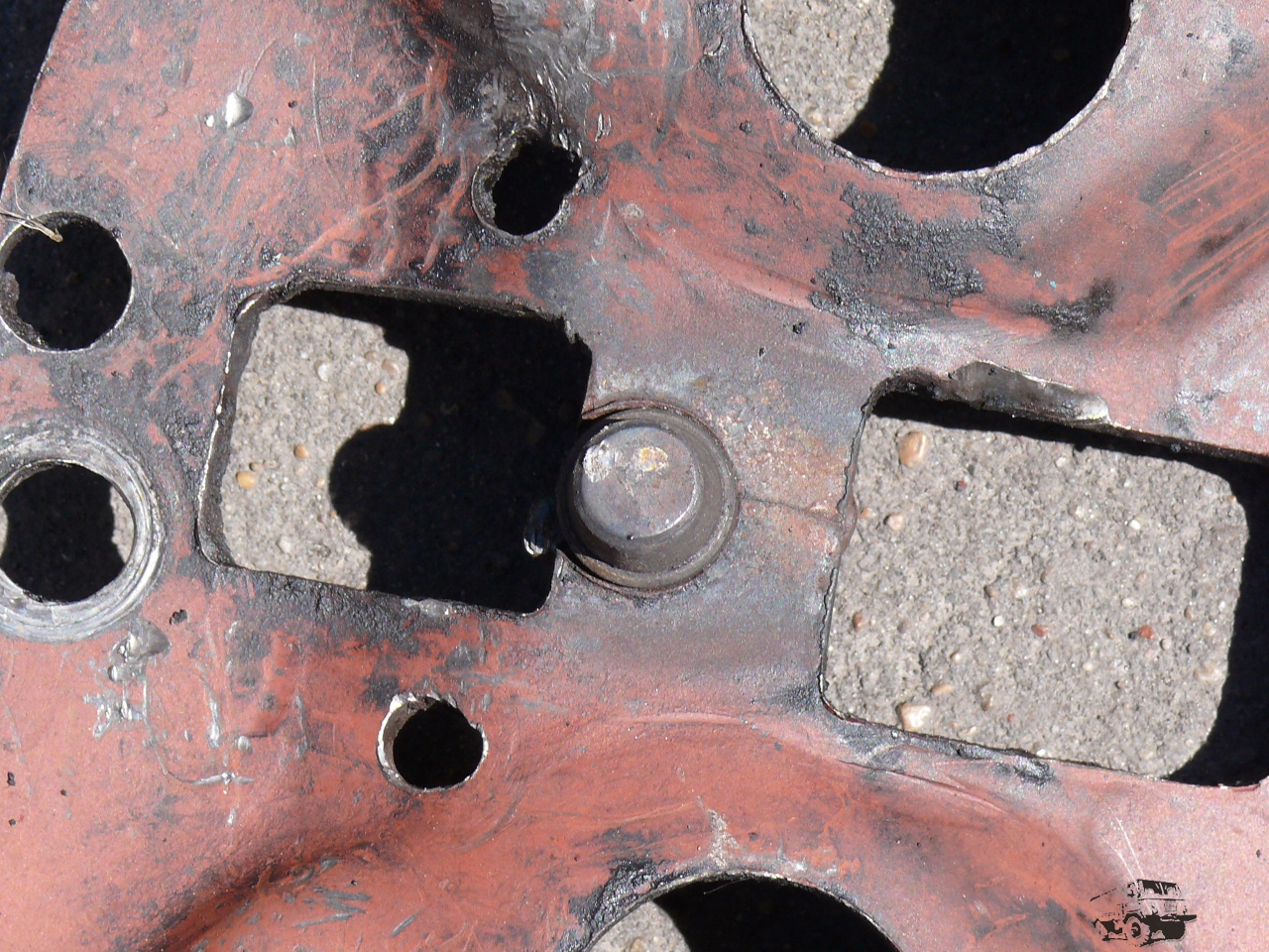

Еще вопрос, у меня под пружинами в корзине стояли шайбы. Я думал они стальные, стал отмывать их в бензине вместе с пружинами, а они не понятно из чего сделаны (типа толстого картона или паронита) и одна шайба немного раскрошилась. Подскажите что за шайбы такие и можно ли их купить отдельно от корзины? Или можно собрать вообще без этих шайб?

Я нашел в чем подвох. Новый нажимной не влезает в маховик, он больше размером. Теперь вообще не знаю в какую сторону дальше копать :(
Nex-T
Сообщения: 172
Зарегистрирован: 15 дек 2015, 16:11
Откуда: Омск
Сообщение Nex-T »
Помогите!!! Никак не могу открутить болты маховика. Уже и трубой пробовал, удлинитель воротка винтом сворачивается, а из болтов ни один даже с места не сдвинулся. Что делать? Я так понимаю что греть болты бесполезно? Как их открутить???
